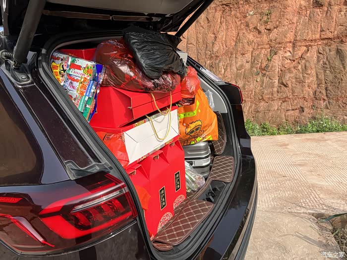

没有加行李箱之前
1.改装原因
自从买了车之后,每年春节回家都会带很多行李,出行都会因为行李太多而感到头疼。车内空间有限,堆放太多行李不仅影响乘坐舒适度,而且在安全方面也存在一定的隐患。因此,我决定为我的车加装一个车顶行李箱,既能扩展存储空间,又能保持车内的整洁。

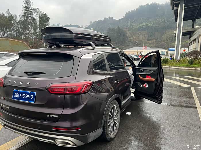

每年春节,合肥-重庆、重庆-宜宾;宜宾-重庆、重庆-合肥都基本是上图这样的状态

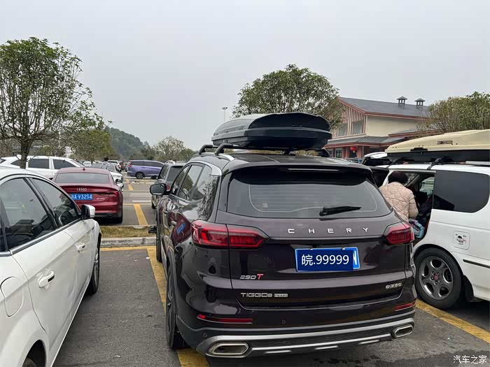

这是改装好的效果,也是梦想的效果

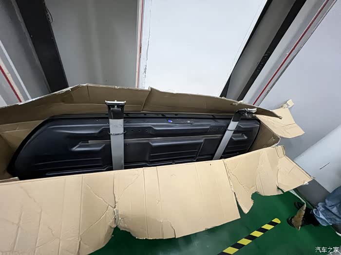

在决定加装行李箱后,我开始在网上搜索相关信息,比较了多个品牌和型号的车顶行李箱。我主要考虑了以下几个因素:容量、材质、风阻、安全性以及价格。经过一番筛选,我选择了一款口碑不错、性价比高的车顶行李箱。我在某宝网站上下单购买,并在几天后收到了货物。

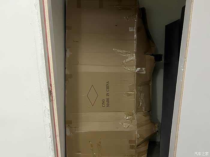

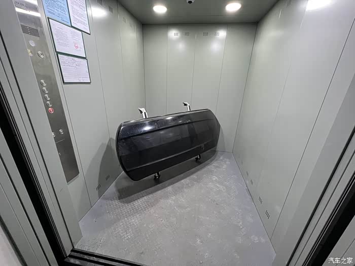

平时不用时就放在公司的水电井
基本是一年用一次,所以第一次安装好的橫杆就不用每次都拆了
还好公司货梯够大

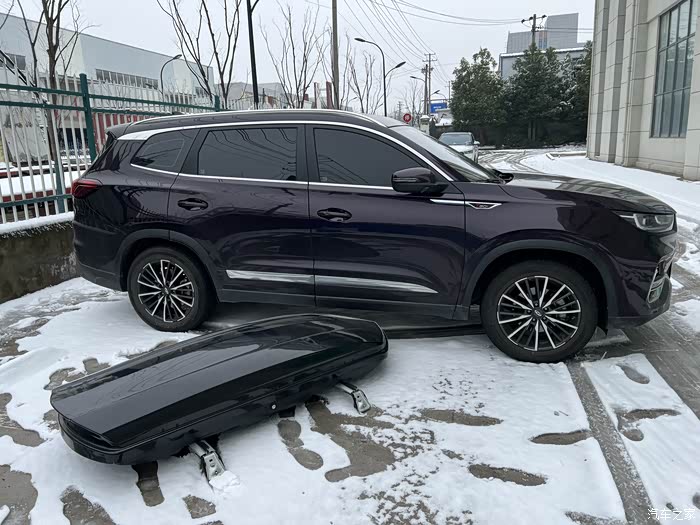

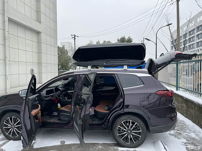

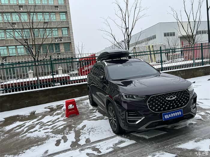

雪中安装,我老婆给我抬上车顶后,我一个人就完成了

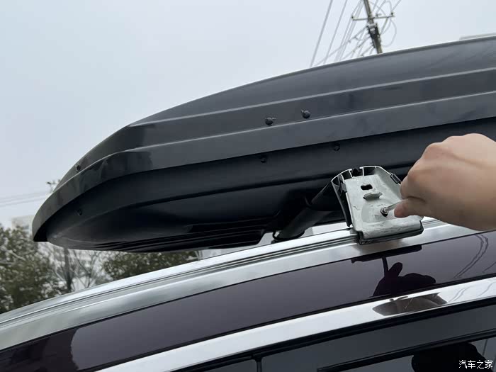

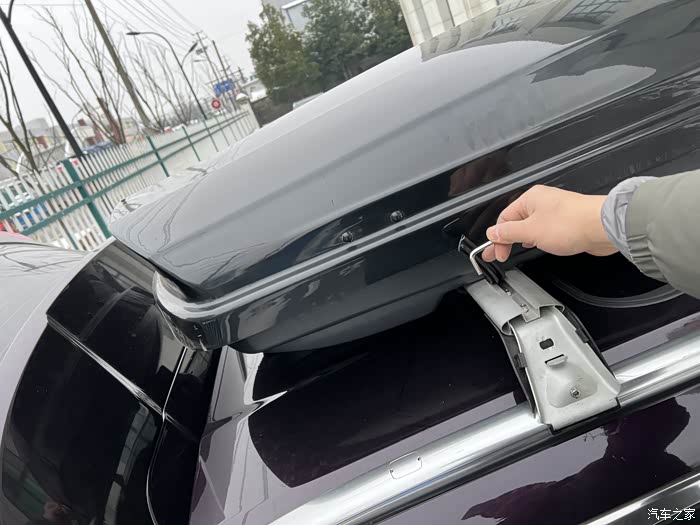

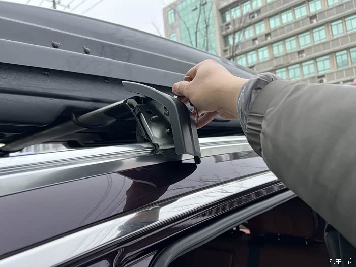

先要高速好距离

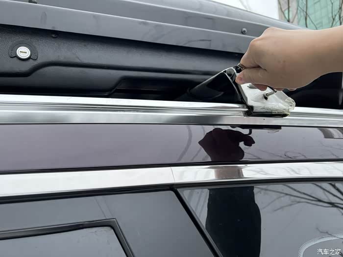

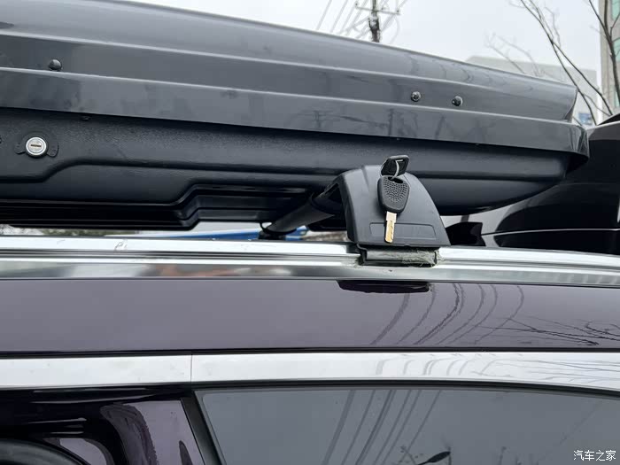

再紧固螺丝,使横杆与原车行李架紧密结合一起
四个橫杆固定点,每个都要检查确认好
最后紧固调整长度的橫杆螺丝
全都要进行检查

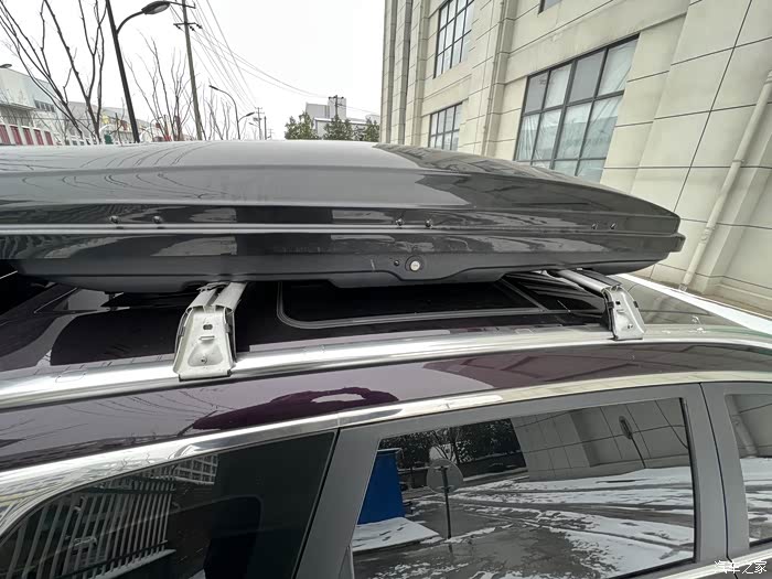

最后只需要安装装饰板

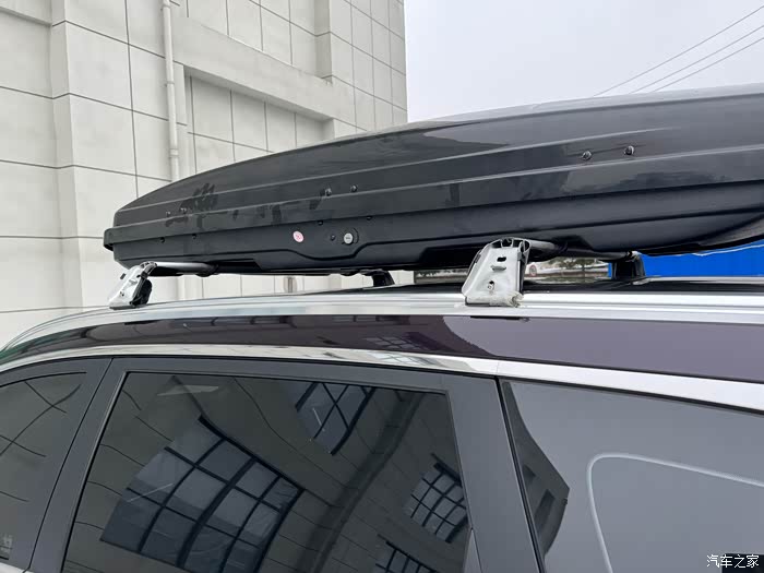

安装了装饰板
卡扣式,安装很方便
安装好了,可以欣赏了

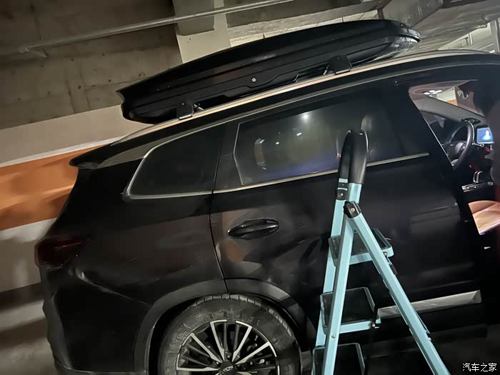

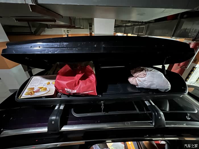

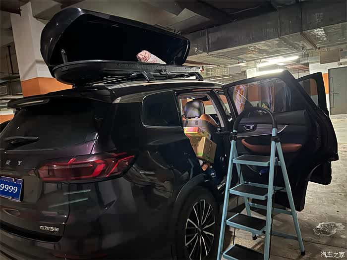

装货时,用梯子或凳子辅助

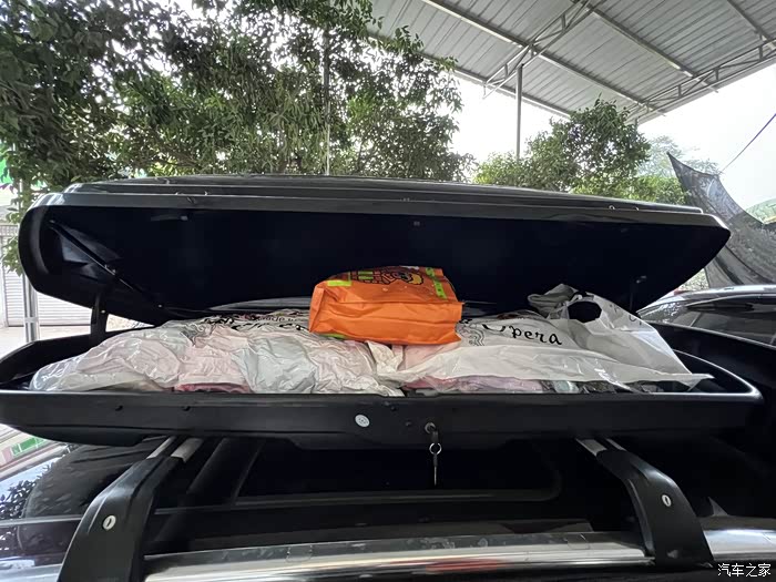

两边都可以开启
她的肚量真的很大
中部的空间最高,老婆将衣服抽了真空,很好装入
