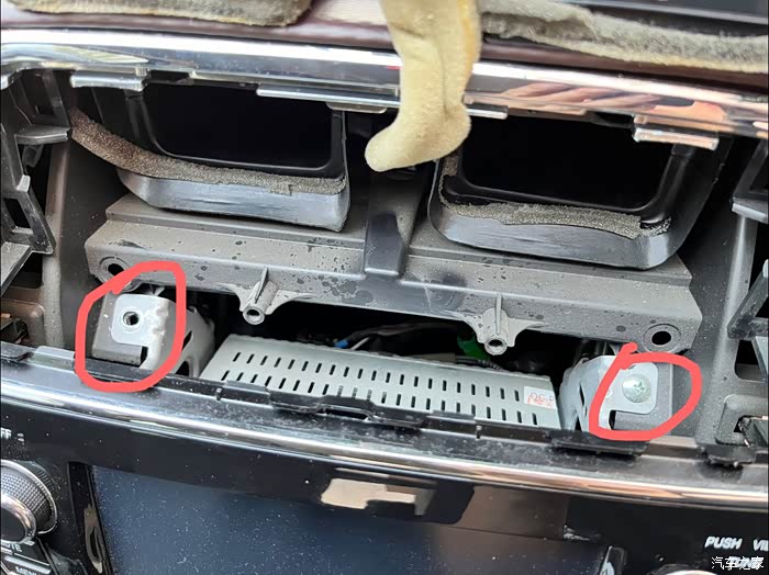

3.重点,拆车机面板,先拆上出风口,都是卡扣,没有螺丝,这个也是很难的,找对方法,就好拆,我把图片标出,大家可以参考,后面就是车机,有两个螺丝,拆除后,方法也是用翘棒翘,记得提前拍照片,好标记各个插头的位置,看图

车机的两个螺丝,用十字螺丝刀
