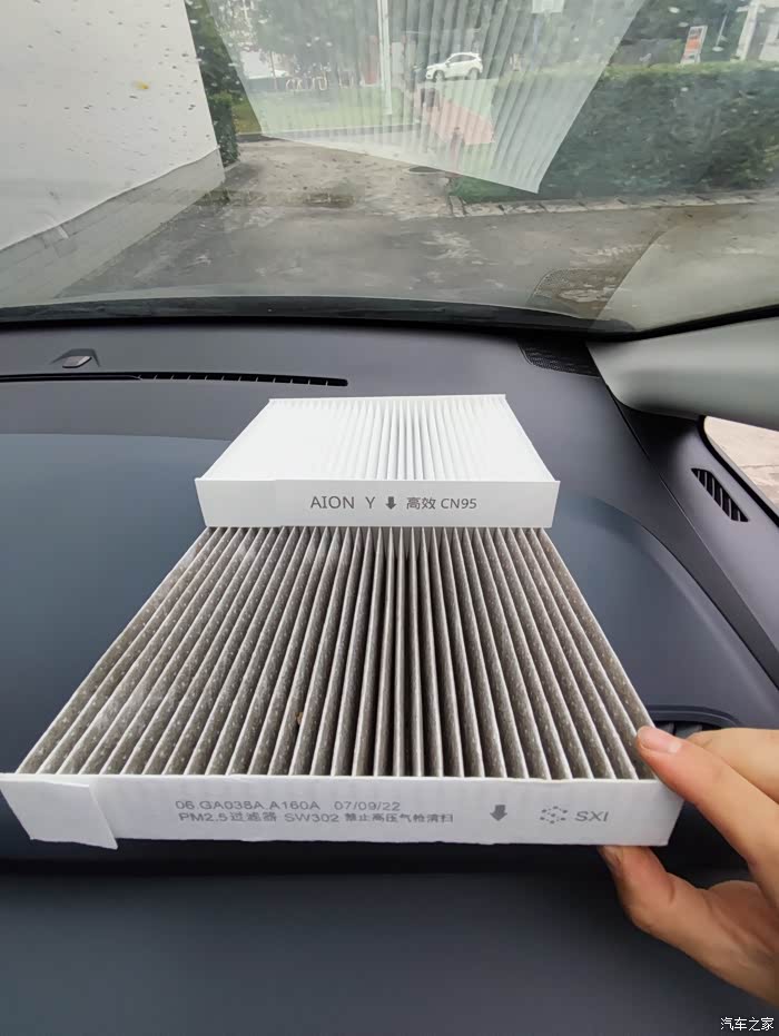

最近发现官网商城里面上架了埃安Y PLUS的2款空调滤芯,分别是pm2.5和cn95的,两种商品任君选择,积分加11.8元或者13.8元就可以兑换一个,可以说是非常的便宜超值,和某宝某东的价格基本一致了。
空调滤芯买回来以后不用担心安装问题,其实y系列的车更换空调滤芯非常,非常的简单,毫不夸张的说,只需要三分钟,人人都会换。

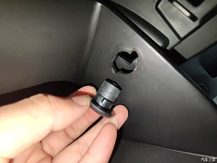

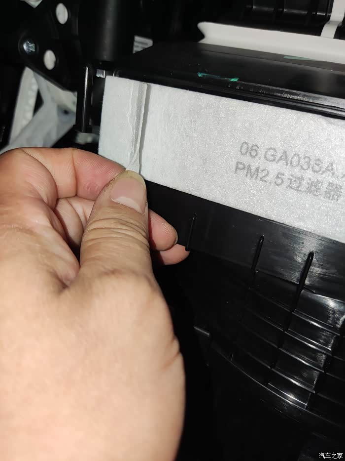

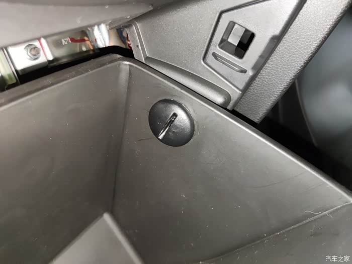

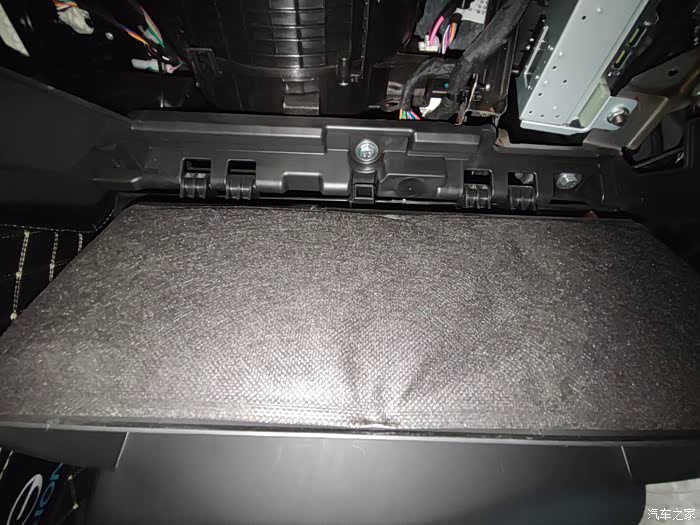

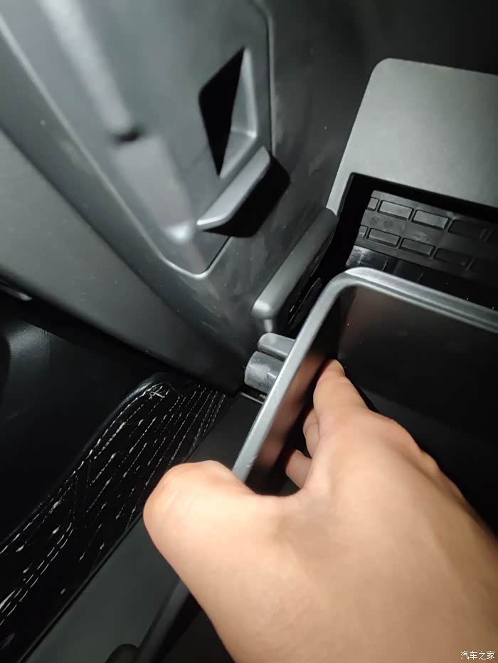

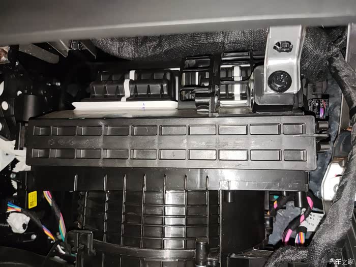

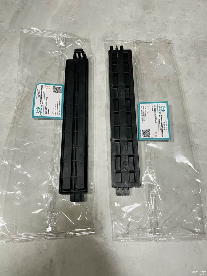

准备一把一字螺丝刀,打开副驾驶位的储物箱,一字螺丝刀把右侧的塑料螺丝往车尾方向旋转,拧下塑料螺丝以后,右侧只需要把卡口往左侧推一下,储物箱就拆下来了,空调滤芯就在那个黑色的格格条子里,用手捏住黑色格格条右边的卡扣往外拉,就可以看到空调滤芯了,把空调滤芯取出换上新的,然后其他步骤反着操作就OK了。
我的车开了4个月,1万公里,空调滤芯就已经很脏了,东西不贵,建议大家多换勤换,为自己的身体健康,加油!
