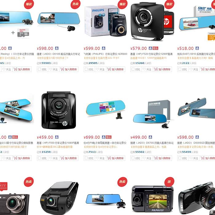

行车记录仪的重要性对每个车友都是不言而喻的,个人觉得应该是标配的东东,可惜目前的汽车厂家貌似都是睁眼瞎,没有原车配备,害得我们只能另行购买。
市面上的行车记录仪实在品种繁多,有点让人无从下手,所以在选购时需要注意一些问题,避免买了后悔,造成使用上的种种不便。

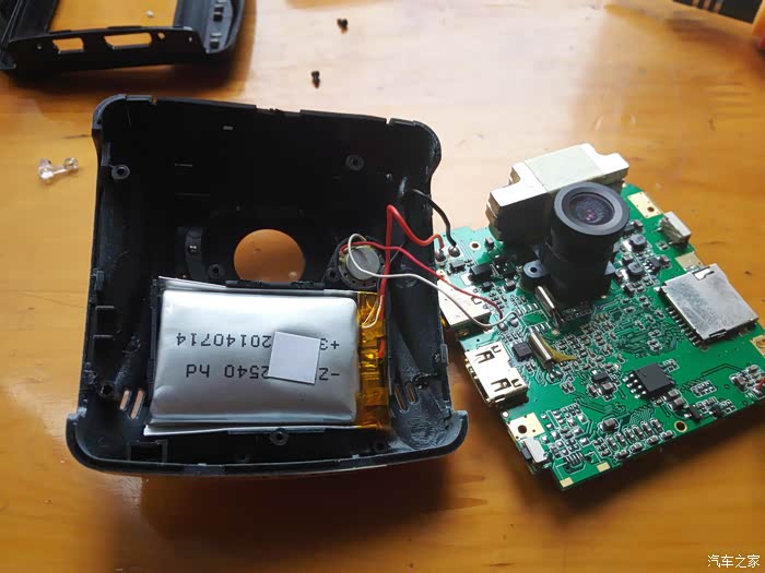

正常情况下大厂正规出厂的行车记录仪寿命都很长,但由于生产厂家良莠不齐,偷工减料,造成问题不少。
最主要的问题是:
1.使用劣质电池,一个夏天下来,基本就玩完。
2.不耐低温,零下十几度会出现 要么液晶屏显示忽明忽暗,要么不断重启。
3.无良厂家使用再生塑料,机器里面的塑料卡很容易销断裂,造成记录的声音中有嗑嗑的异响。
4.更离谱的居然还有:配重铁块!谁说厂家不用心?为了满足大家沉甸甸的手感,竟然加些铁块进去。
实话说,厂家还算有一丁点良心,铁块都是经过了镀锌处理的
写这些主要提醒大家:首选销量好的大品牌,购买时尽量选择 旗舰店或者信誉好的电商平台,否则出现问题和客服慢慢扯皮,真的伤不起!

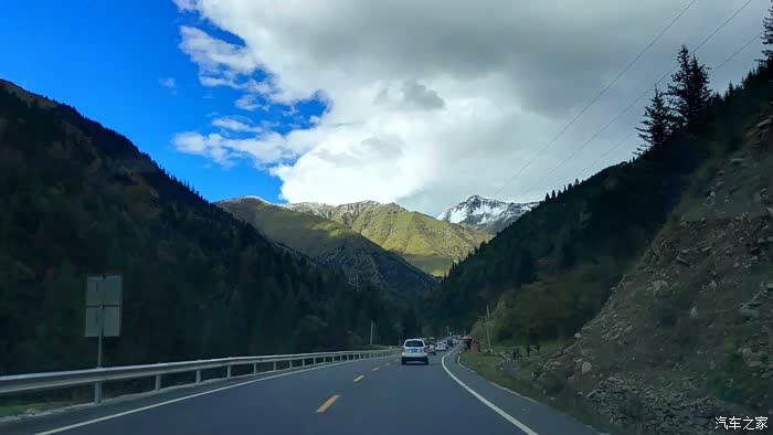

一键手动紧急录影和一键拍照 ------ 这个功能就非常非常实用,对于路上漂亮的风景或者想记录的影像都能便捷的存档。
风景宜人 --- 小手一按,美景存档, 相当方便!

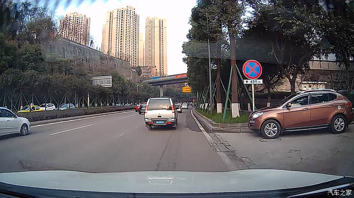

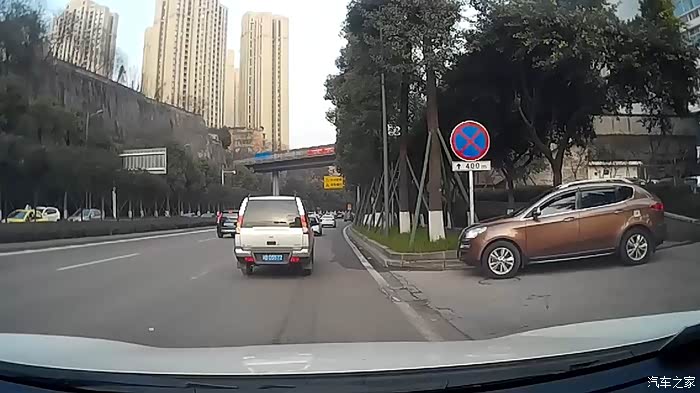

这是我在堵车时遇到一辆花冠轿车突然从后面开来逆行加塞的情景,赶快一脚刹车 吓死宝宝了!顺手按了一键紧急录影,如果我刹车不及撞上了它,嘿嘿!我有事前3分钟的视频锁定保存,铁板钉钉,它的全责!
在这里提醒大家:选购行车记录仪时一定要搞清楚按下一键录影后,机器保存锁定影像的长短和时间段。有不少记录仪只能锁定记录按下后的前5秒钟影像还有更奇葩的只能记录按下后的影像。-----这对于发生意外后的影像保存相当不利。

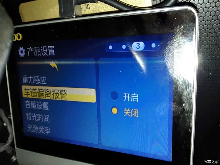

车道偏离预警 ---- 看似非常高大上的功能!城市里没啥用,但高速公路上长途驾驶有点用,能提醒疲劳驾驶的人员注意变道。
还有类似的这类功能,都是闹得欢腾,实际用处 ---- 见仁见智!

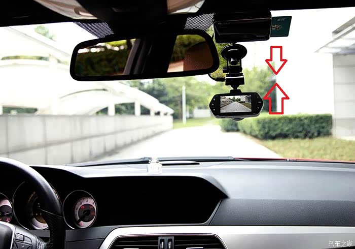

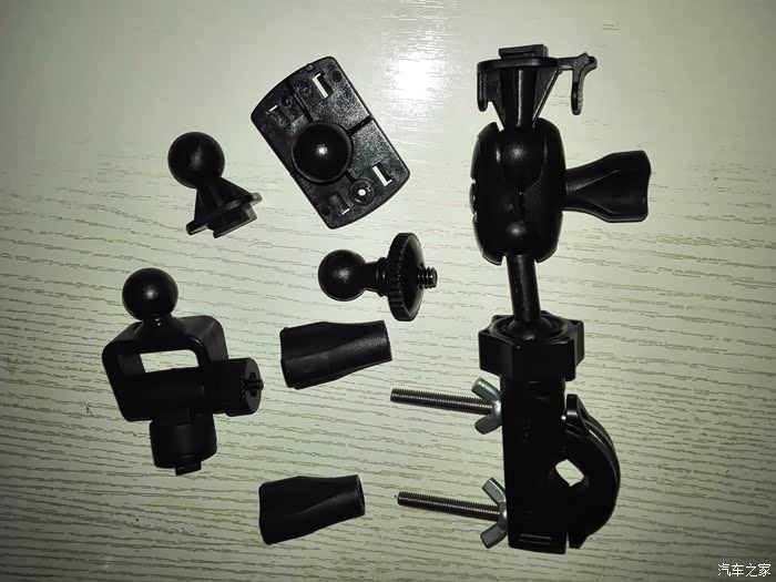

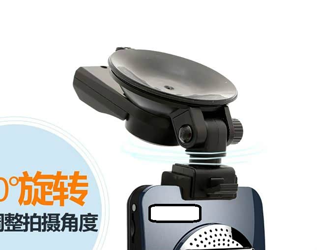

1.尽量减短固定底座与记录仪之间的长度,否则颠簸路面容易造成机器抖动,画面发虚。
2.尽量不要使用吸盘固定。受天气温度影响,一般过不了多长时间都会掉下来,摔坏了可惜!当然砸到花花草草也是很不好嘀!

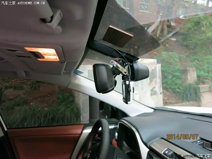

固定在后视镜活动连杆上的万能接头也很靠谱!
3M胶的固定底座绝对靠谱!
推荐大家记录仪安装在后视镜区域附近,1.不遮挡影响视线 2. 伸手就能够得着机器上的快捷键。

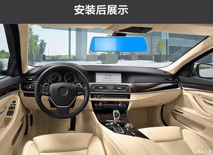

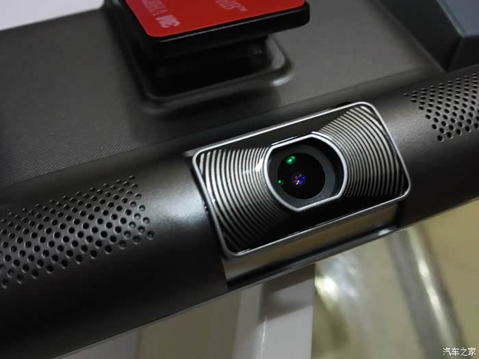

后视镜类型的记录仪:
优点:安装方便 ,固定牢固,液晶屏尺寸大回放影像方便观看。
缺点:1.作后视镜使用时,由于反光材料工艺限制存在镜面后视影像偏暗情况。
      2. 对于配备有电子防炫光后视镜车型不适用,装上直接把电子防炫光功能废了。

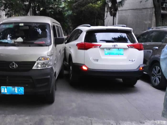

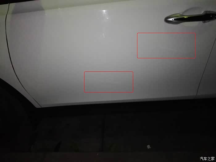

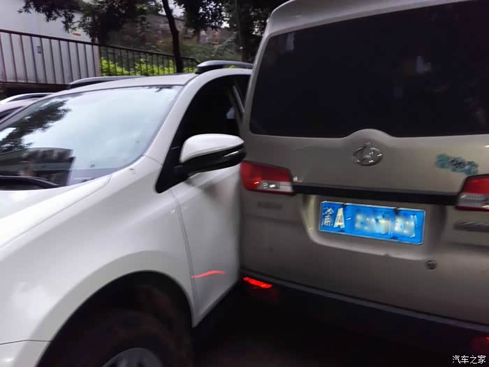

前段时间我就因屏幕小,吃了亏!-------- 在小区一段斜坡路上,因路边有车停放造成道路很狭窄,老婆开车刚好遇到和一辆长安错车。老婆开车水平比较差,所以不敢动。长安车慢慢的挪动,刚一会过车,长安车爬坡突然熄火,一下子倒了回来,擦在我的车门上。
长安车司机比较老道,下车先不说话,左右看了情形后,反赖我老婆擦挂了他。老婆当然不服气,马上叫来警察,然后让他看行车记录仪录影----- 你看嘛,我车都没动。哪知警察盯着我那可怜的2寸屏幕记录仪看了半天说:屏幕太小了看不清楚,算了!你们各负一半责任。老婆当时急着上班也没辙,只得自认倒霉开走了。
回头把车门一擦,虽不严重,但还是留下2道难看的迹印。

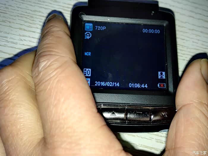

原来的2寸屏幕确实很小,老婆回家后立马指示我换记录仪

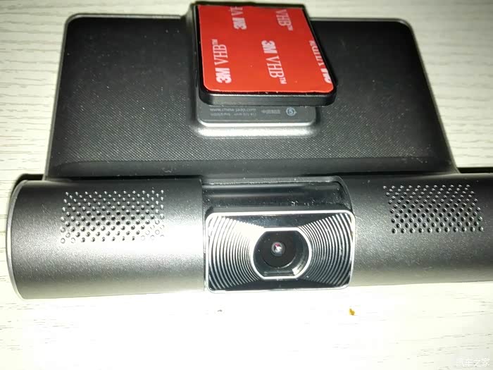

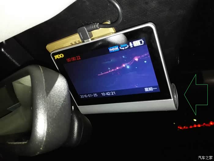

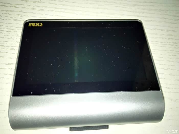

上网一番搜索,屏幕大的记录仪真心不多,精挑细选,选择了这货
4.3寸全贴合屏幕720p分辨率,够大够清晰!
玻璃镜头镀膜,泛着幽幽的绿光,玩相机镜头的车友应该知道这是好东西。
原来的老机器镜头,应该是很一般的化学镀膜,真的是货比货得扔!
两端按钮是一键拍照、录像,操作相当方便!

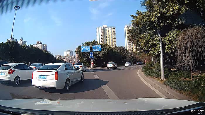

新记录仪画面,确实清晰度、通透感完爆!
重庆难得一见的蓝天白云
