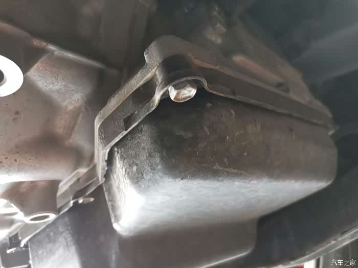

油底壳

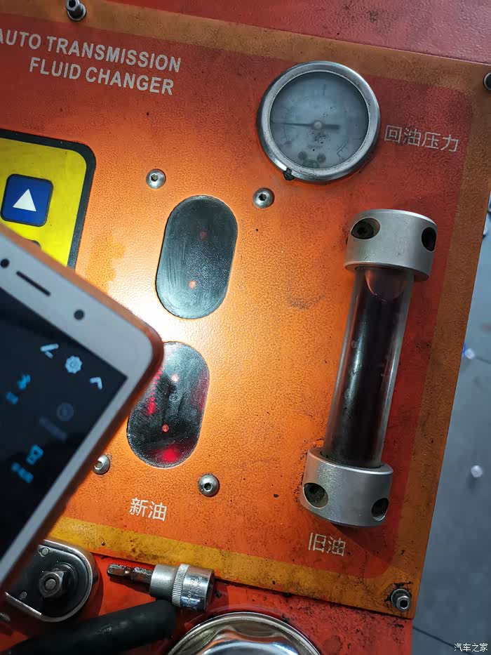

循环中

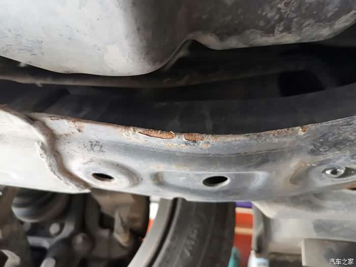

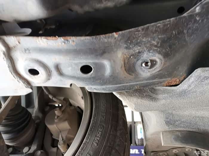

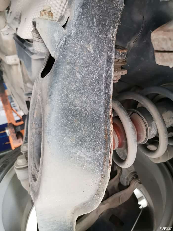

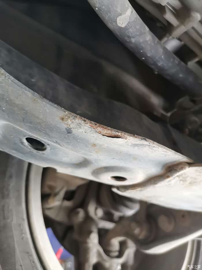

摆臂都锈了,我去!
前后都锈了!
前后都锈了!
前后都锈了!

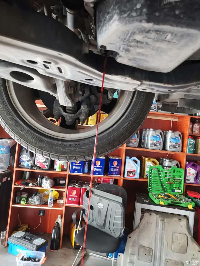

放油中,换早了心疼。

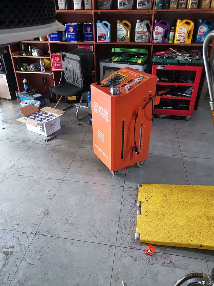

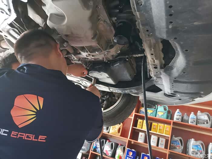

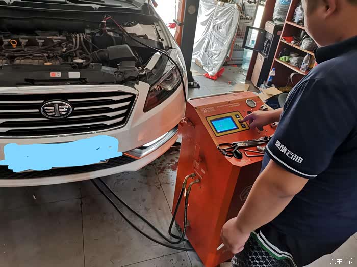

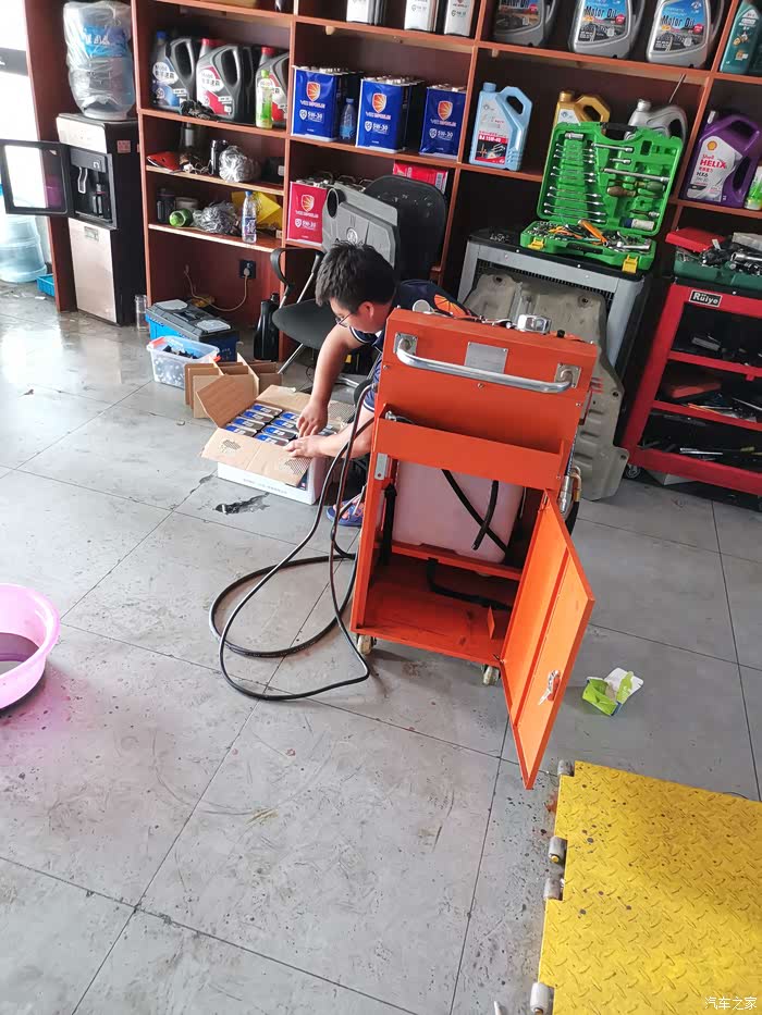

准备往机器里加油
这两个接口就是接下来要循环的出入口。

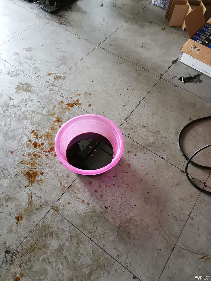

放了来的旧油
接管
机器里的新油

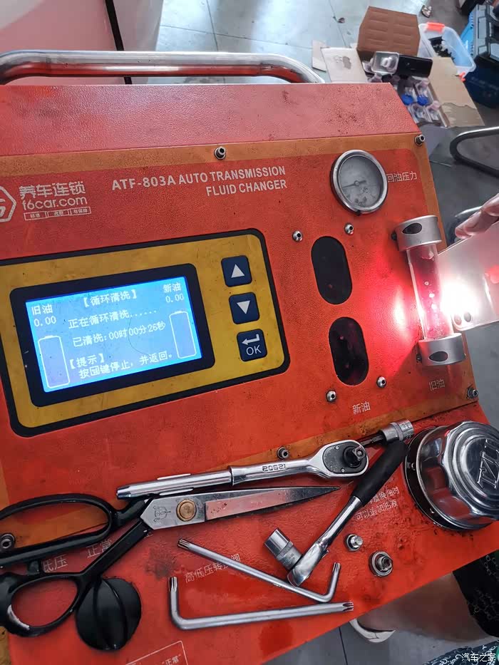

循环中

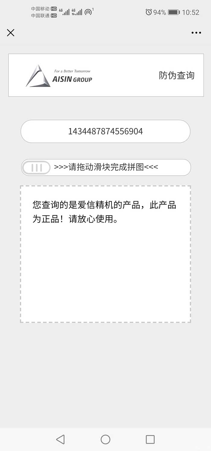

正品油
车跑了8万公里了,之前纠结了一个月,重力换还是循环机换。
重力:
4L油、便宜、换油不彻底。油加人工大概400.(电话问了4S,也是重力换)
循环机:
12L油、618活动1000元、换油彻底。
缺点是以后重力换时油贵了。
最终纠结的结果是循环机换了,本打算换原厂油,也就是ATF-MV(马六)或奔腾专用(包装不一样,贵10块钱),4L油要140,外加工时和滤网、胶垫,再加上换油不彻底,如果跑个两三万再换一次,跟循环机差不多。这车开着挺好,二手卖不上价,打算开打报废了,对它好好点,也不用重力换爱信油跟原厂油混着用,决定换了爱信的油。
       换完确实不一样,以前觉得原车油换档顿挫不大,换完油不得了,不看转速表都感觉不出换档!(说的有那么一丢丢夸张)
        要说变化,换油前拍了起步到6档的视频,感觉换油后2-5档换档时机稍微延后了一点。目前跑了500公里,一切良好。
        之前一直顾虑要不要把变速箱油滤网和胶垫一起换了,店家不建议,下次重力换时再说。
        换油时车上坐个人,全程倒档踩刹车。旧油出来时看起来还是换早了,虽然保养手册是终身免维护,小心为上给换了,到十万再换不迟。
        还有一个疑问没解开,这车没有变速箱油尺,没法确认油量。循环机换油可以等量交换,以后重力换时可怎么办?多了少了确认不了。有经验的车友指教一下。
