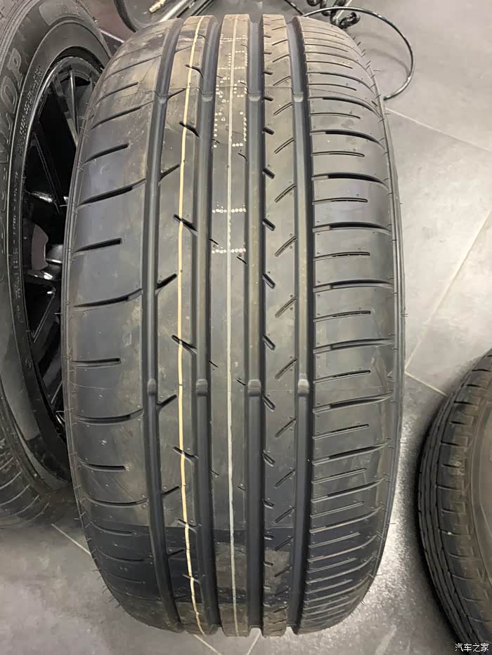

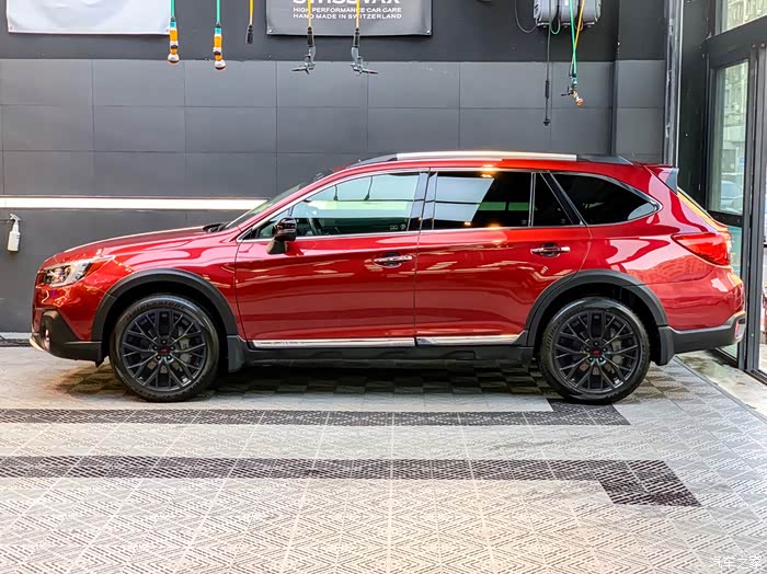

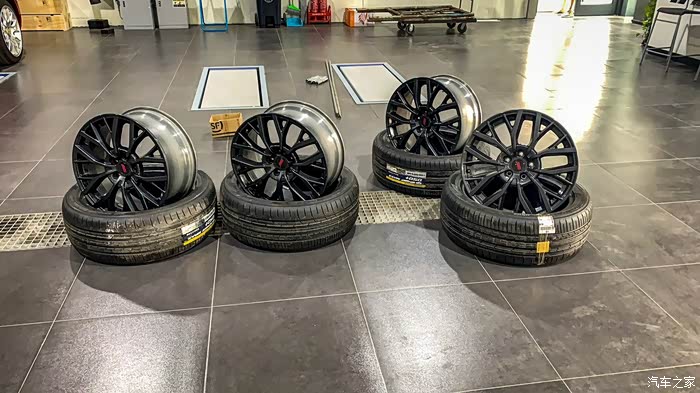

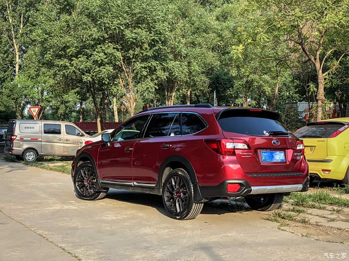

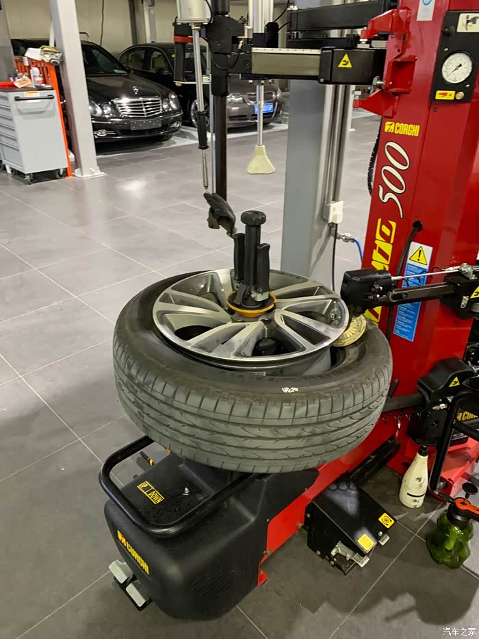

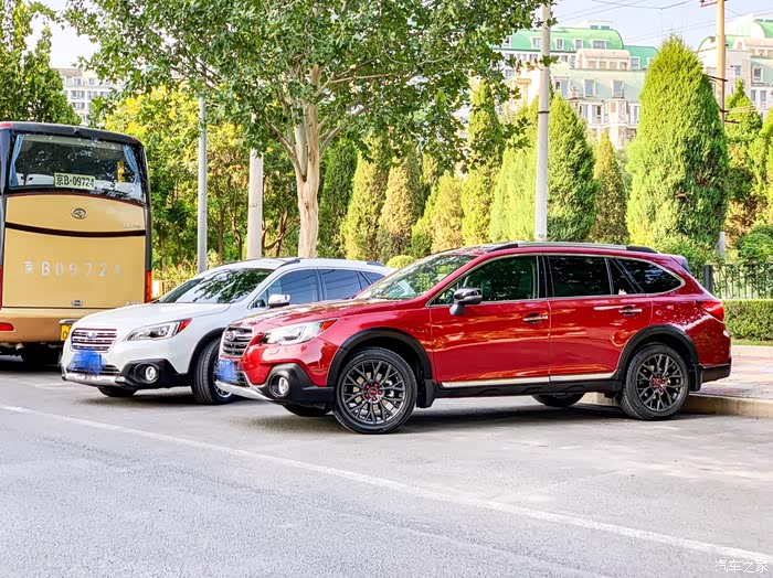

红傲虎轮毂之前换了levorg原厂的18 7.5j,多了0.5j宽度要比原车7j配60轮胎稳一些,最近朋友的17款vab新车摘掉四个轮毂,反正他也不要,拿来换红傲虎上,为了不太损失2.5动力,在用235提升稳定性基础上选的邓禄普maxx050+,传说轮胎圆度很好的一款胎,这样可以保证接地面积不会比225有太多改变,降低一些滚动阻力。

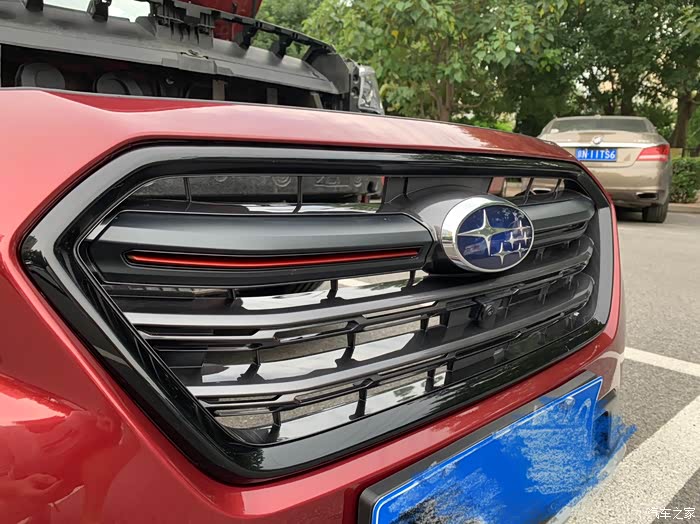

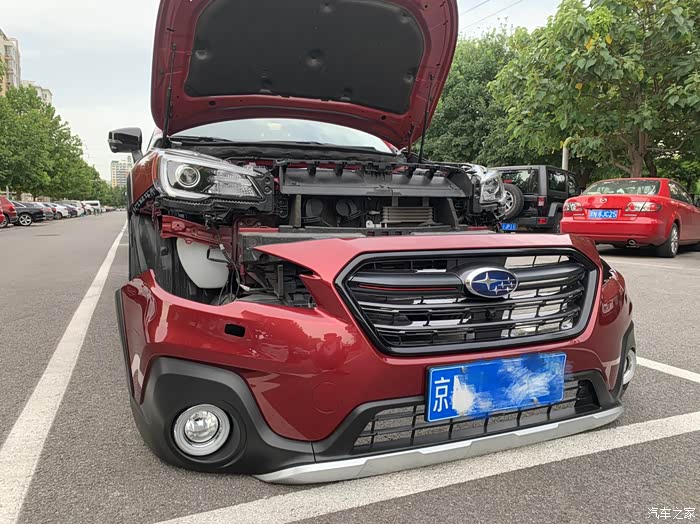

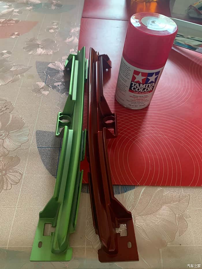

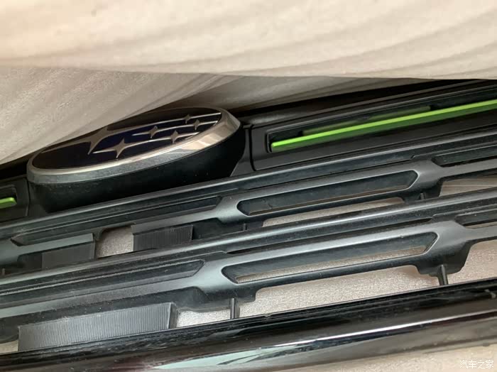

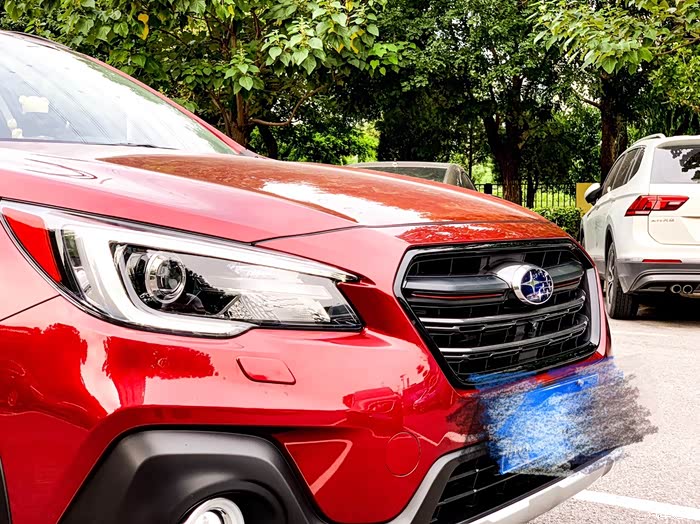

中网比较波折,买了特装版的纯黑中网,发现塑料色格栅质感不是很爽,所幸拆掉黑色边框,和黑色中间的条,移植原车中网,同时给绿色装饰改色,成功拼凑定制化中网。

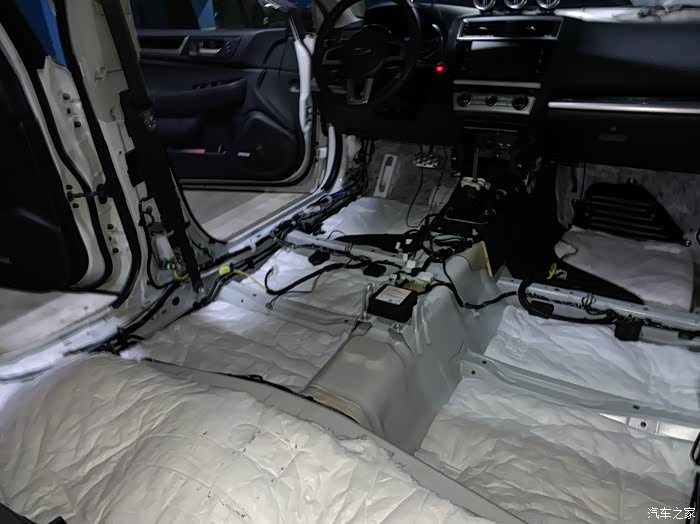

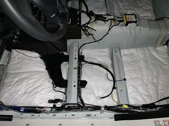

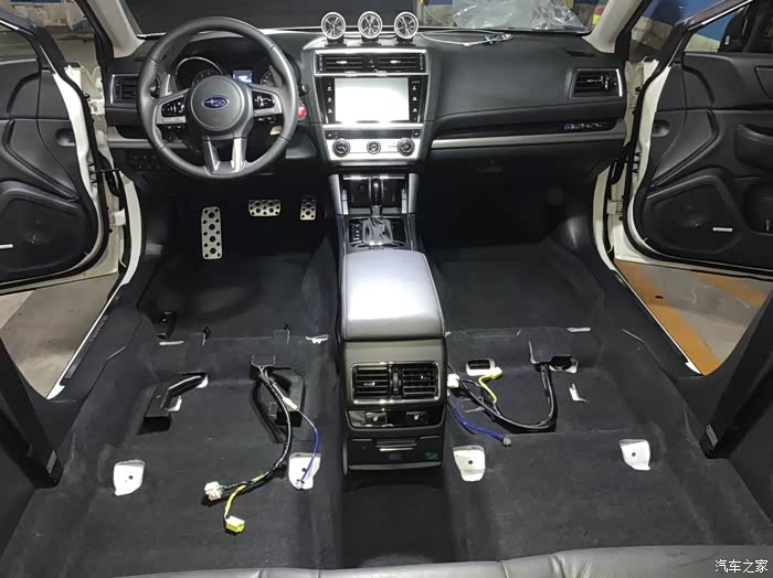

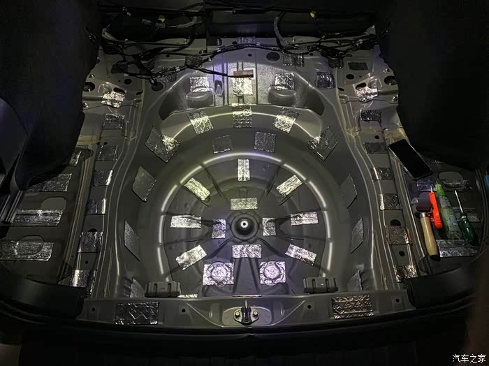

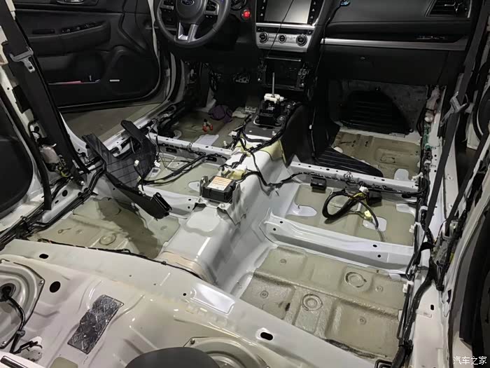

2.0t傲虎这几天折腾了地毯隔音,因为水洒到了地毯上,干脆拆开清洗消毒,同时进行隔音,效果还是蛮明显的。上图

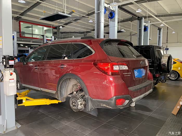

傲虎拉四个轮毂轮胎还是很轻松的

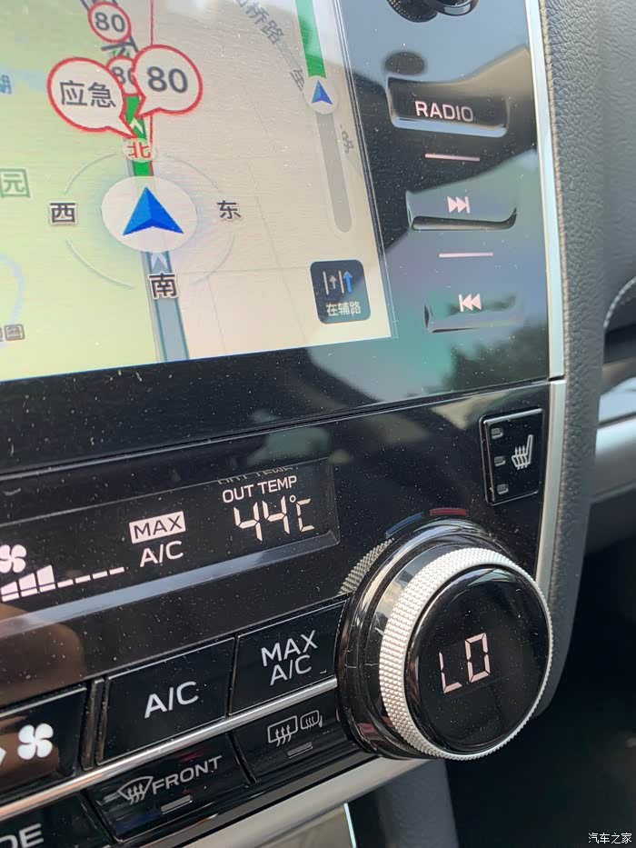

当天44度…热死
摆拍一下

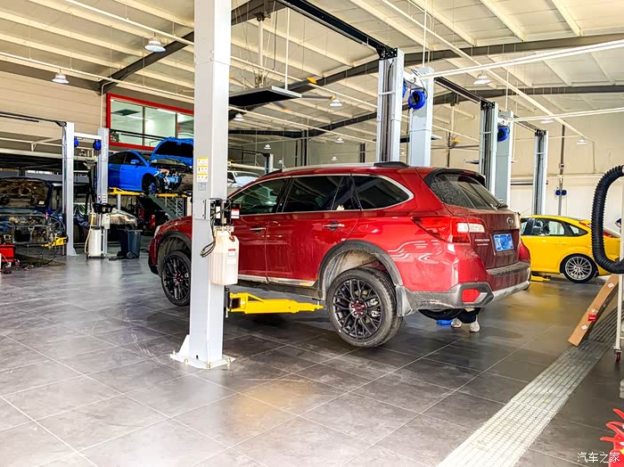

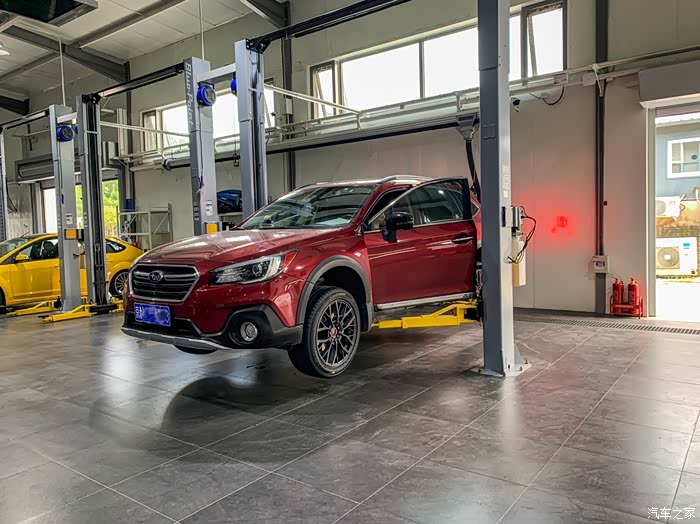

上架开拆 朋友店里都是豪车
拆掉levorg轮毂里的胎压监测 18款以后是独立式 记得分轮 好的机器是无接触轮毂扒胎的
maxx050+ 好像雷车rx原配
装完之后非常圆
搞上车试下

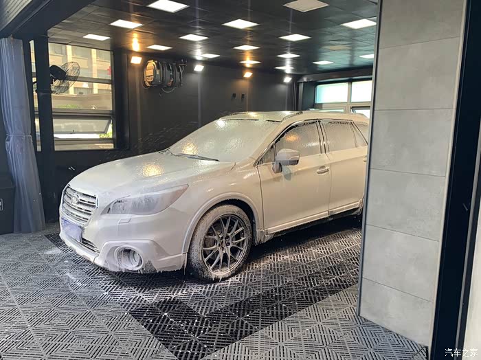

洗个车先来两张 和黑耳正好搭配

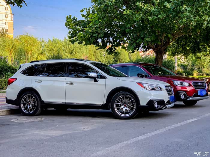

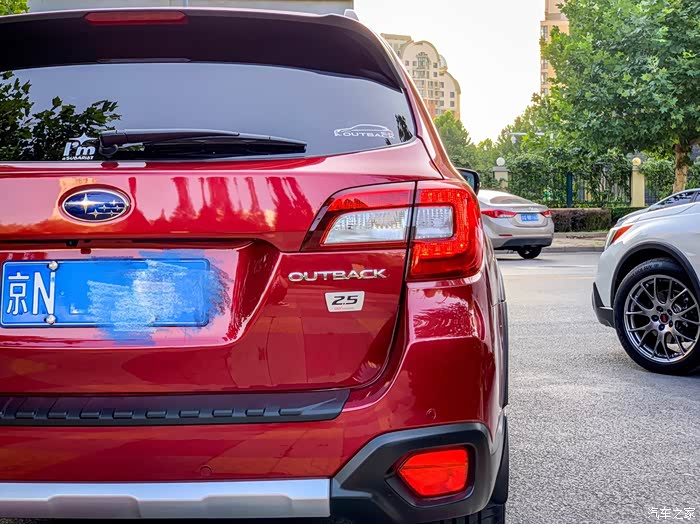

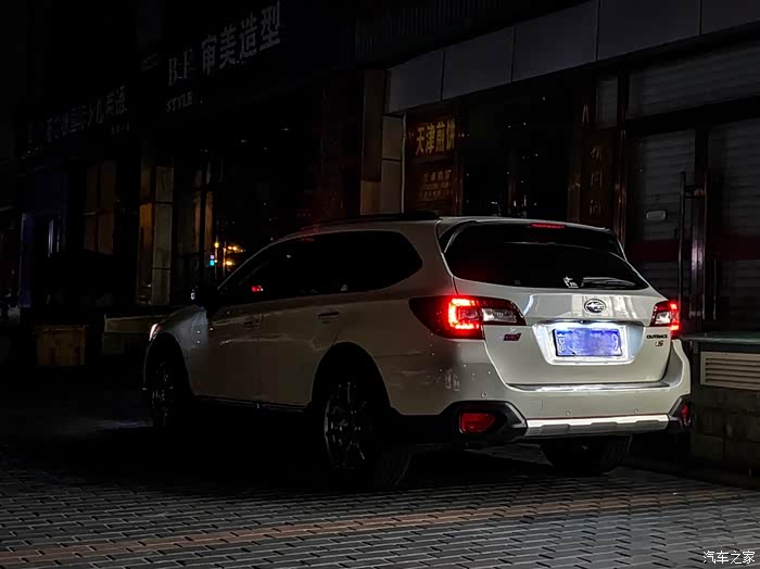

两个虎屁股
白虎刚被追尾 后护板还没贴新的

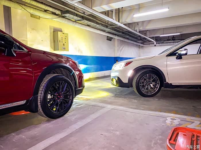

两个轮毂对比下

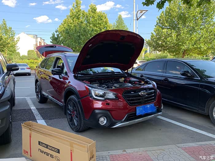

特装版中网搞来了 有点脏 但还是全新的 包装漏了

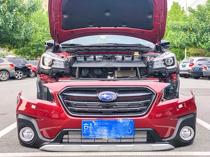

原车开拆 总觉得车标两边的镀铬多余
黑色试装一下 一下子显大了
此时还没有红色装饰条 感觉有点过于夸张

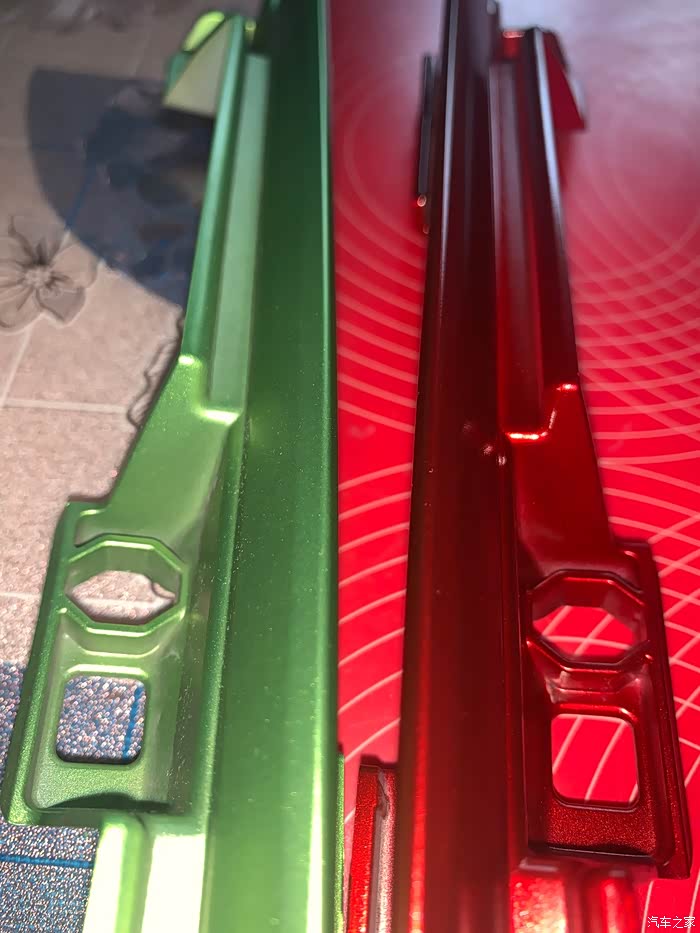

红色车咱也不能配绿条啊 翻出来之前玩的模型漆 喷一下改个色
手艺还没丢 哈哈 质感保持原厂一样
颜色很合适 正红
二拆

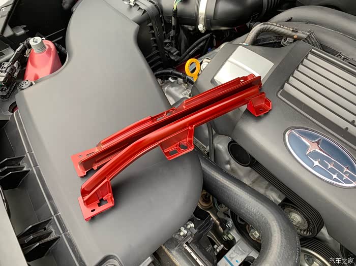

怼上一个试下 颜色很合适 比原车漆鲜艳一些
两个都搞上 装车 可以隐约看到蜗牛喇叭和变速箱油冷
效果还是非常不错的 装之前总担心喷不好

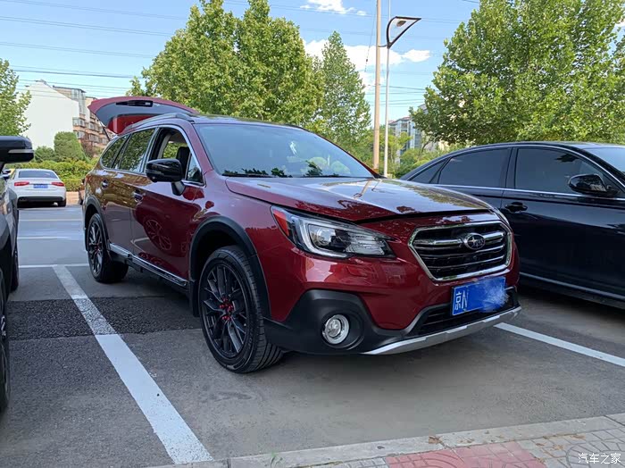

微微点缀一点红 下一步抽时间装新刹车了

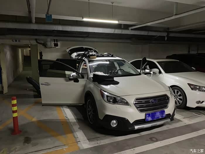

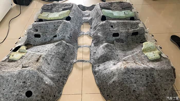

2.0t在地库已经拆光光了
原厂地板还是有止震板的 材料不错 没有味道 比vw强多了

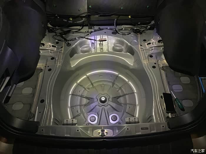

满车顶的内饰件

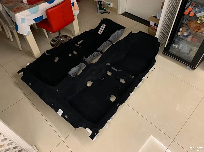

地毯拿到家里清洗消毒下

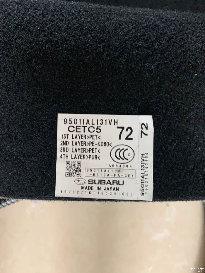

非常厚的地毯 很重 一共差不多四层 隔音效果还是不错的
一共四层 每层材料都不一样

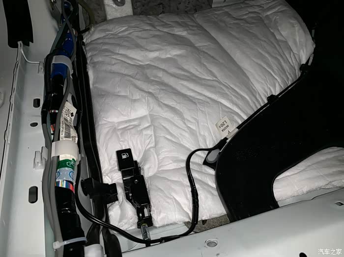

铺好3m棉 细节很重要
安装地毯 和所有内饰件 座椅
装完了试下车

都洗个车搞下玻璃镀膜 抛光脱脂+雨敌 很多人涂不好就是因为清洁不到位
