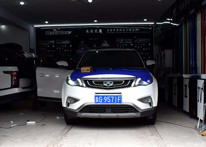

安装地点距离我所在城市有241公里,一大早我就马不停蹄的赶赴安装地点!
虽然天空下起了小雨
但依然阻挡不了我最求音质的脚步。
由于之前跟店家电话预约过,
店家早就准备好了所需的设备在等着我。停好车,马上开始作业!

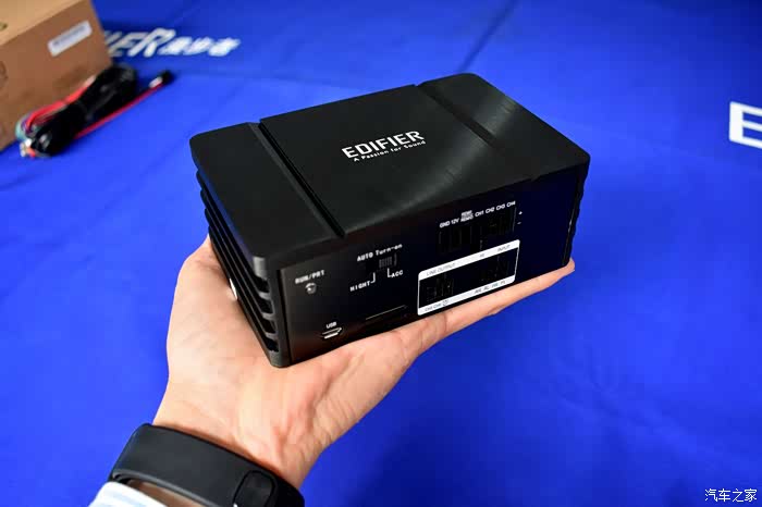

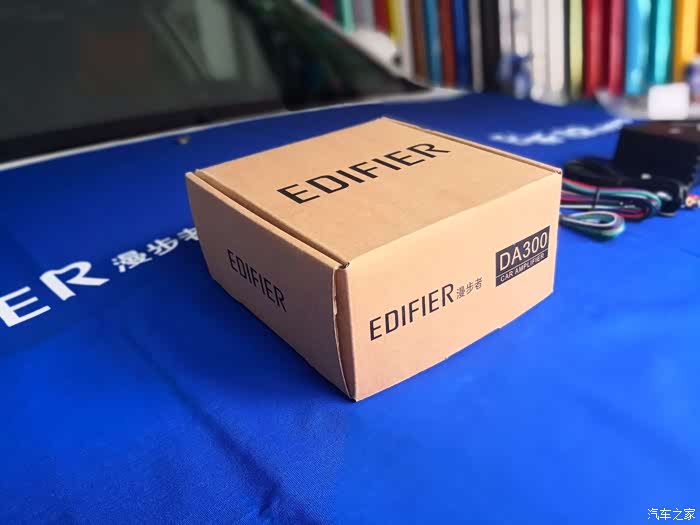

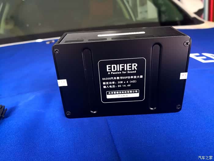

来看一下今天的猪脚,[漫步者DA300]---汽车数字DSP功率放大器
主机为黑色,外壳为铝合金拉丝材质,总体感觉还不错。

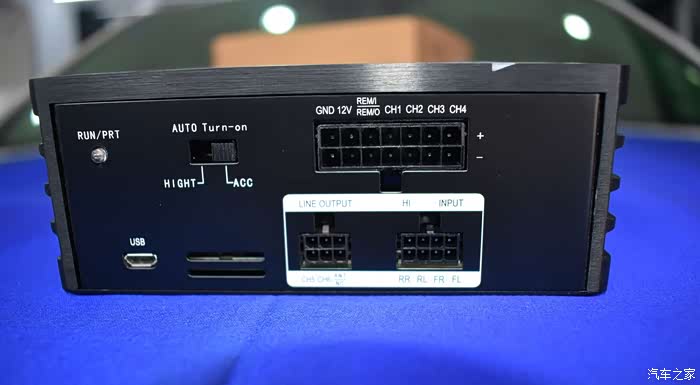

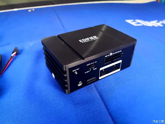

背面的接口
拿在手里很有质感,体积并没有我想象中的大!
就这么小的一个盒子,真的有那么大的功能,我开始怀疑了~~~~
底部标注的功率、输入电压等信息
功率30W,推动普通的汽车喇叭绝对没问题。
全家福

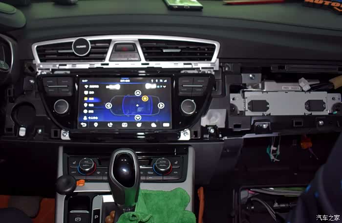

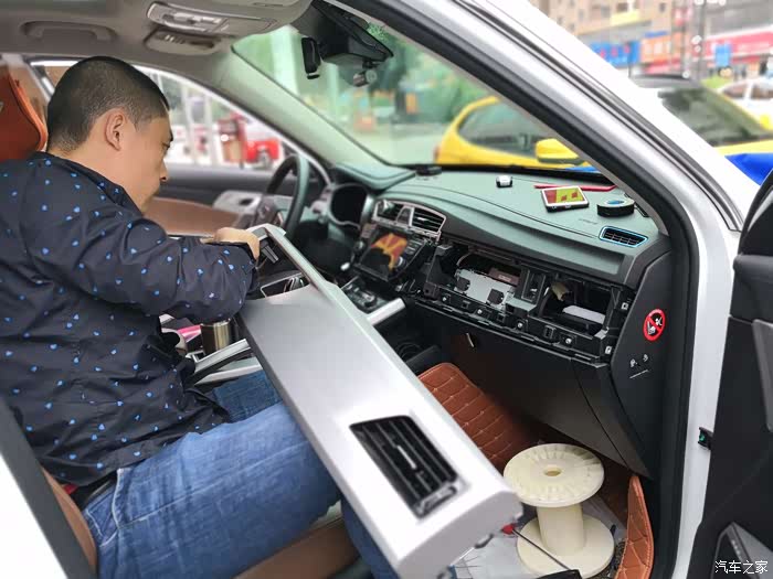

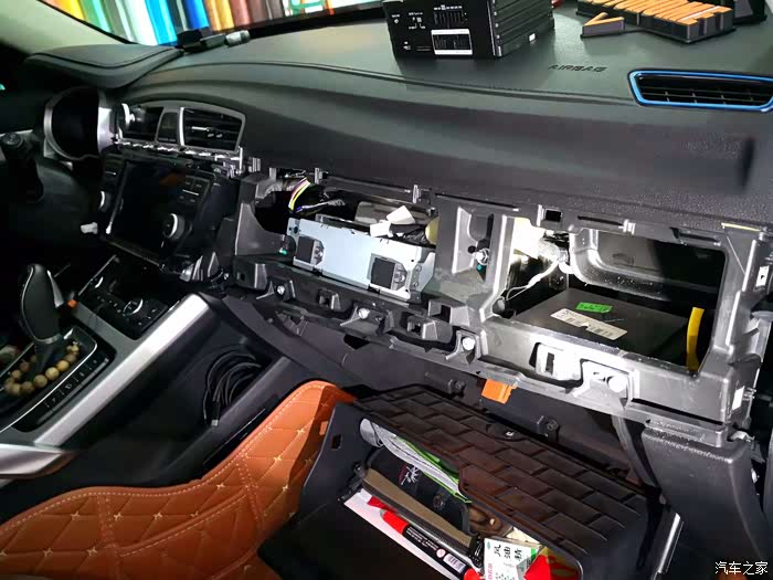

第一步:拆面板
三下五除二,还没等我反应过来,就已经拆完了,
哈哈哈,让我有些措手不及

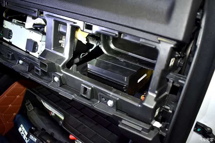

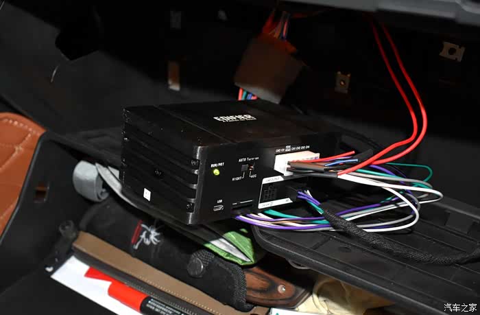

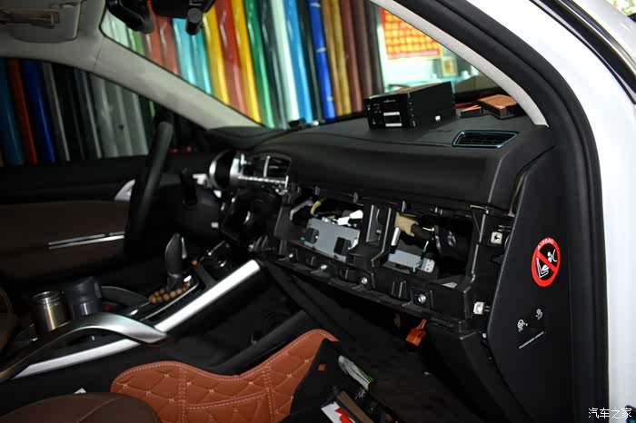

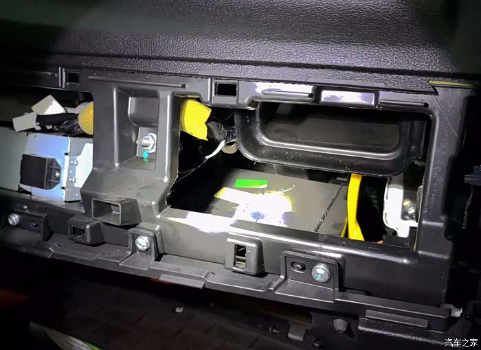

据师傅说两个金属盒子中上面的那个小盒子就是原车的功放
我们普通汽车上一般是没有功放的,即使有也是那种集成在中控里面的那种小小的功放,作用也是很一般。

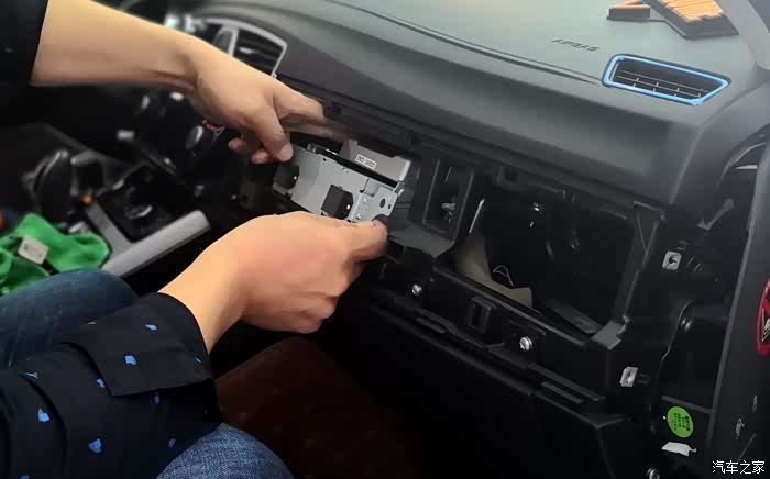

将原车的音响接头都拆下来
师傅觉得[漫步者DA300]的体积应该可以放在图中最右侧的位置,即博越的副驾驶出风口的位置
图片正中的位置就是师傅所说的位置
先放进去比划一下,空间正合适,简直是绝配!

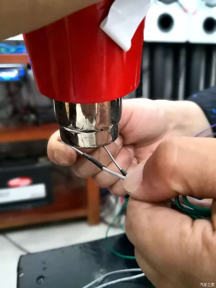

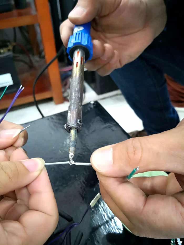

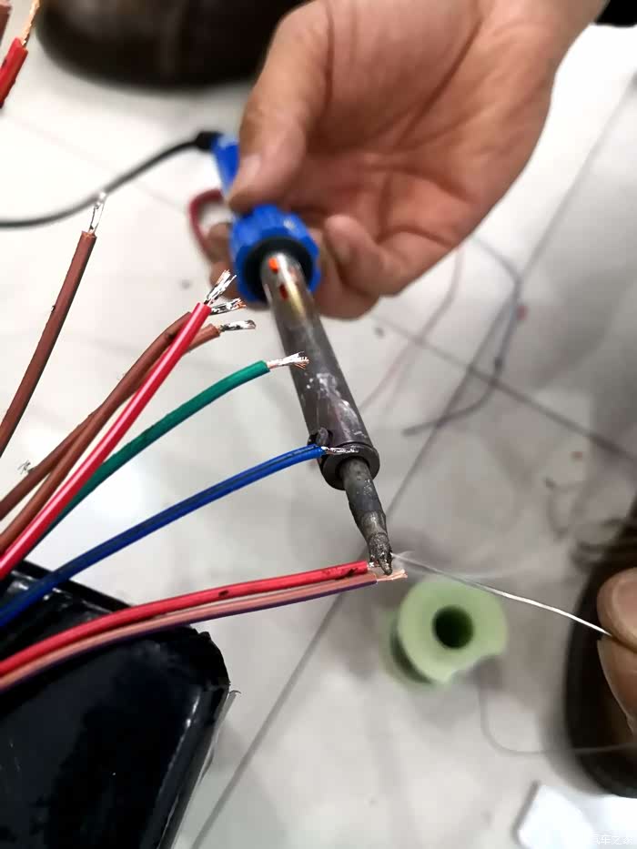

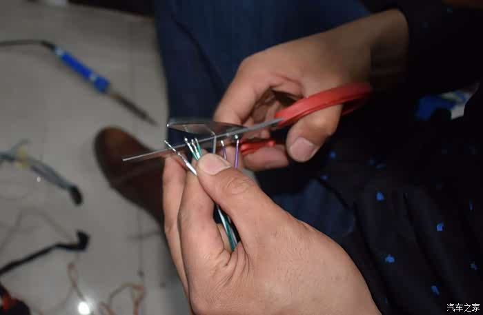

师傅开始处理线头
先在线的两端滴上几滴焊锡,方便焊接
将两部分连接线焊接在一起
再将连接处用橡胶管裹起来,用热风机一吹就紧紧的裹在一起了,这样能防止裸露的线头相互摩擦而造成短路

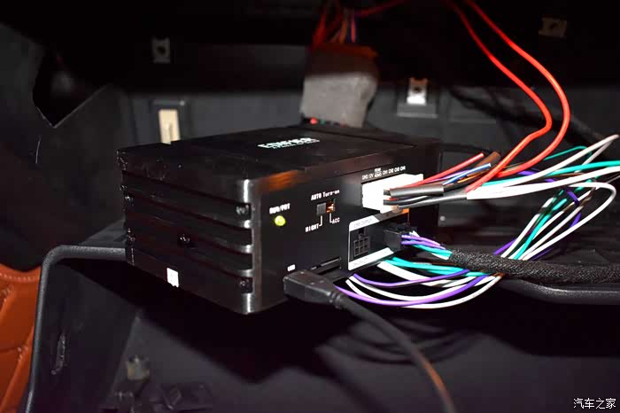

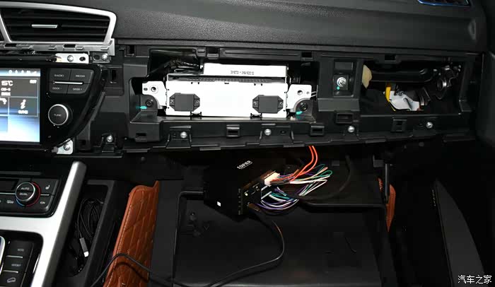

焊好连接线就可以将设备与车机链接起来了
用外接喇叭调节声场

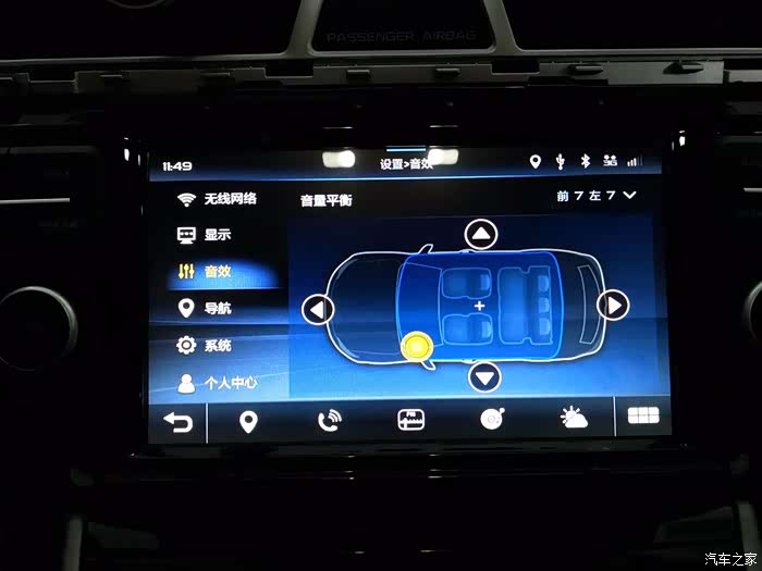

利用原车的车机调节各种参数
调节声场

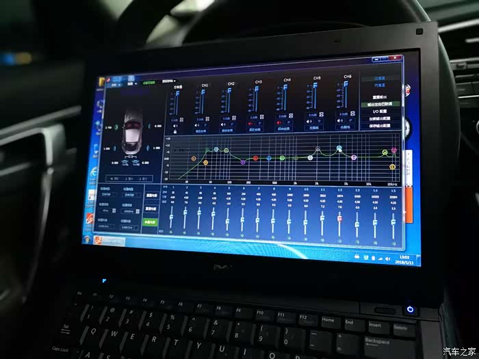

因为关键的一步还没有做,那就是调音!

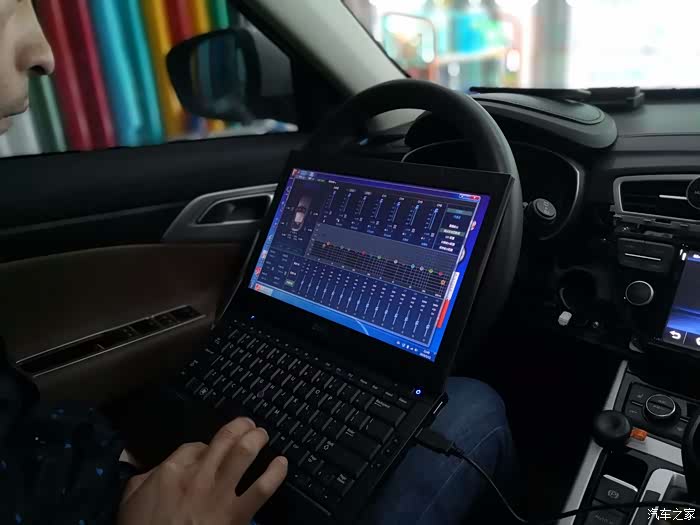

其三:调音
展示真技术的时候到了
DSP的优劣关键在于调音,调音不好等于白改,甚至比改之前更差。
所以DSP说的更加直白点也就是弥补普通功放无法调节EQ、相位、分频、延时等功能的补偿。

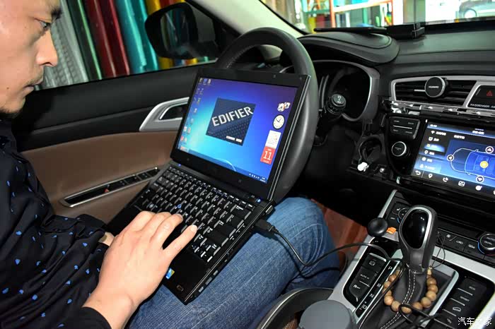

漫步者专用DSP的调音软件,相信与DA300的优化会做的更号。
师傅在认真的调试着各种数据,很专业的样子
听说前几天他刚刚参加完漫步者组织的培训,之前在各大音响改装比赛中可谓斩获颇丰。
       调节声场中~~~~
       好的车载音响,一定要具备立体声环绕效果。
       在改装之前,博越车内的环绕效果较为散乱,主要体现于声场的不同步,靠近车门一边最先听见并且左右耳音量也因为多个声场存在音源不同步的情况。
      经过DA300的调音后,解决了声场散乱问题,将声场集中在车辆多媒体屏幕的区域,高低音配合延时完全同步,能够产生立体声环绕?效果。

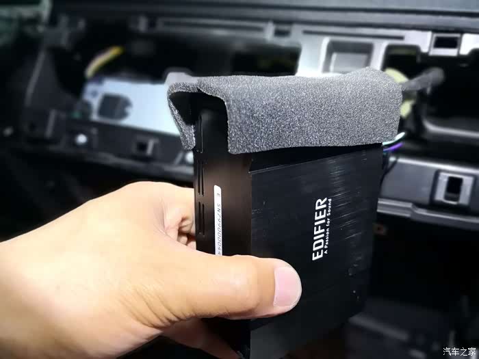

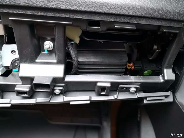

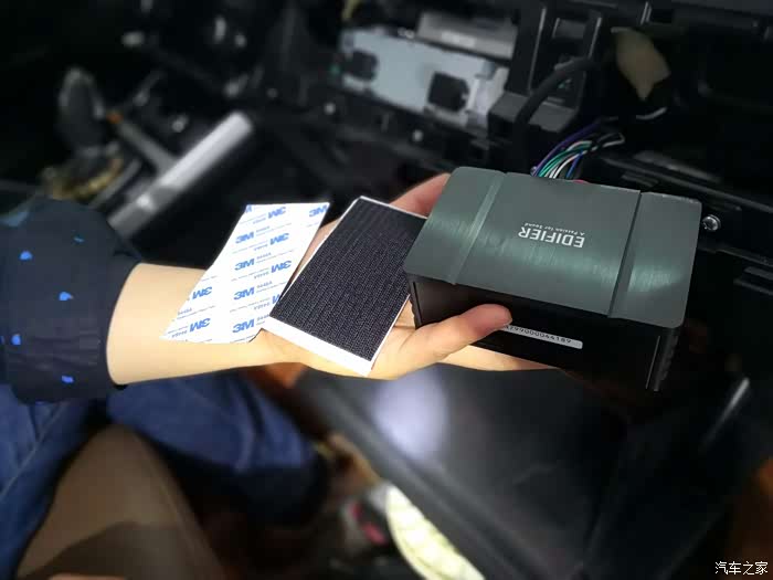

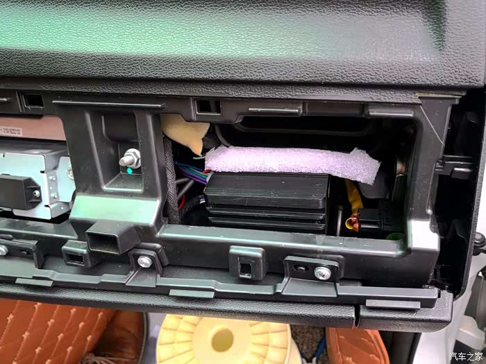

调节完毕,将设备安装到中控台内。3M胶、易拉贴是必备!
这一步要倍加仔细,因为安装不好的话有可能造成异响,会产生不必要的拆机麻烦。
再将设备的两端用海绵包起来,也是为了防止异响的产生。
安装好了
再用泡沫塑料固定一下,固定的这么牢固了,不可能再产生异响了吧!
设备固定结实了!
