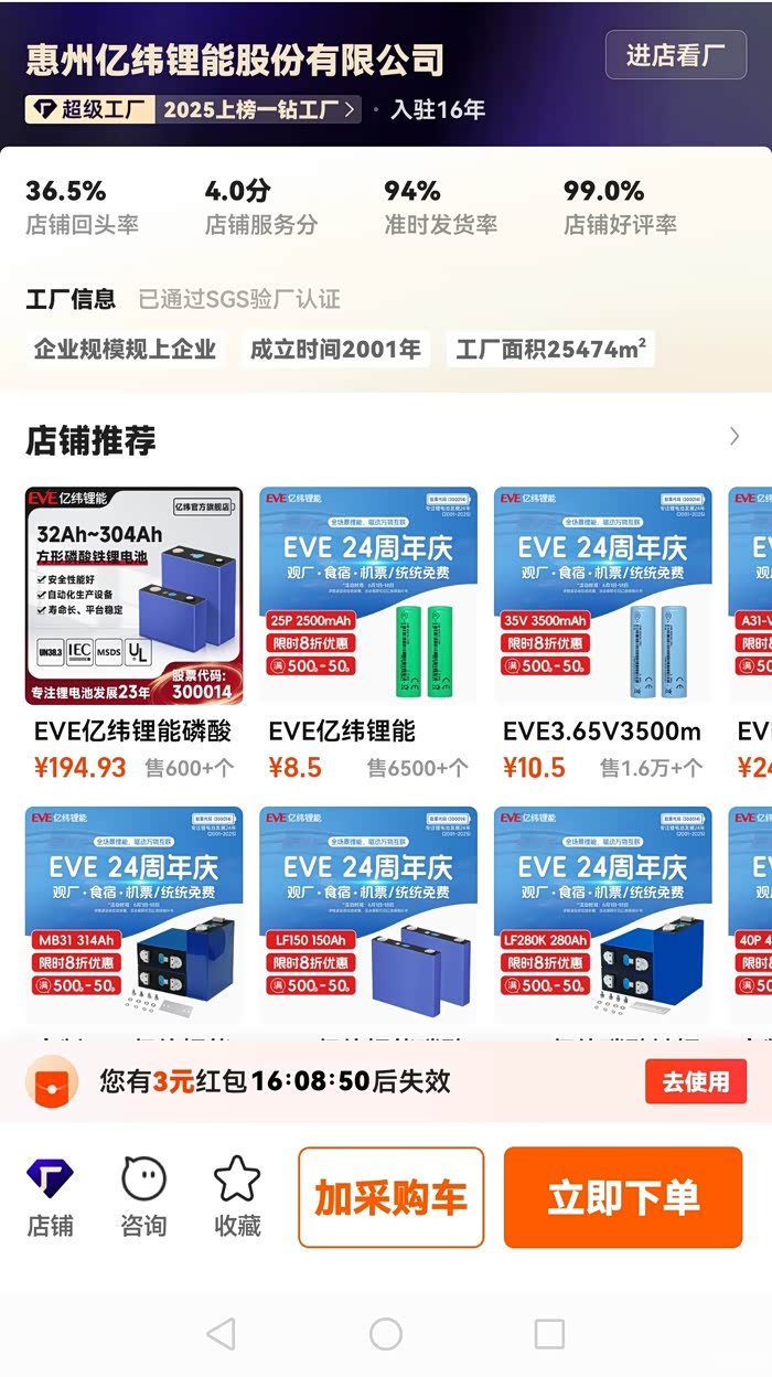

直接从惠州亿纬工厂发货全新亿纬磷酸铁锂型号LF50L(50AH)4串大约储能0.64度电,正负极连接螺柱型号M6,注意一下厂家不针对个人发货的需要找当地销售商代购一下,不要用拆机或是梯次电芯。
