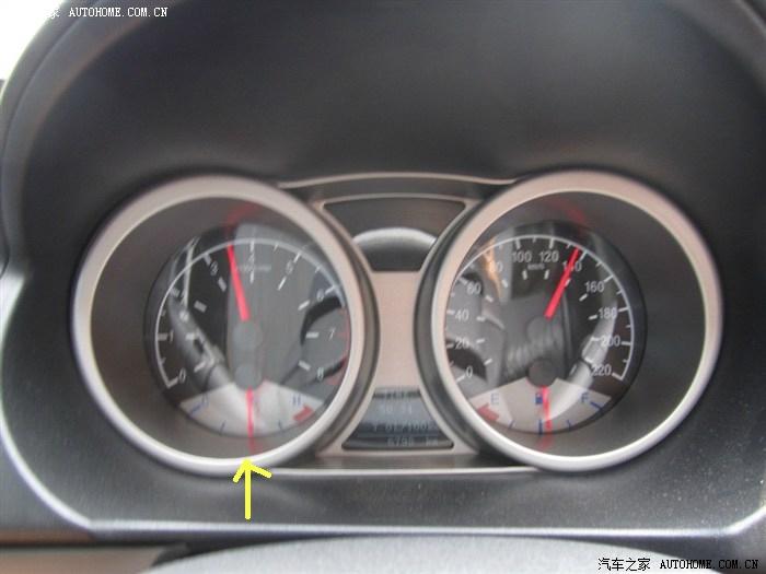

本来也想买这款的,如此质量怎能下手?
那个不是什么大问题:
1.进藏前有没有检查,有否确认防冻液壶里在正常液位.
2.行驶路途中有否观察水温表指示是否正常,有无报警.
3.有否检查水箱有泄漏现象.
个人认为是缺防冻液,很有可能是水箱泄漏造成;加之节温器损坏(司机行驶中究竟有没有观察,要是损坏温度表也不会冷车时从左边上升到中间正常温度,再右就是温度过高报警)导致。 见图中箭头:
