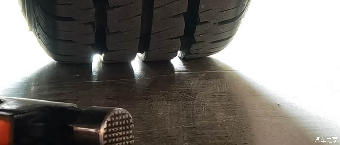

一. 吃胎问题的解决:

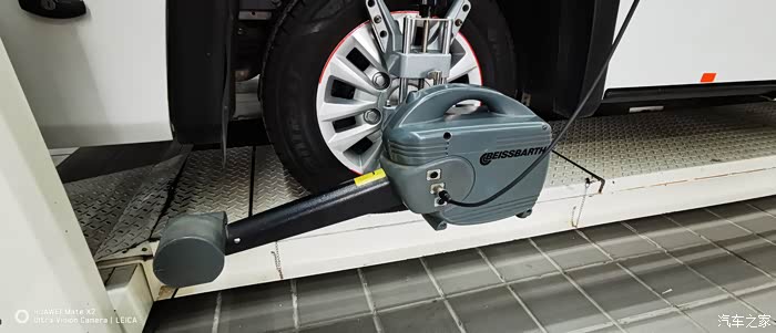

我们这款大通V90底盘无论是动力和驾驶舒适性上我个人认为还是很有优势的,但作为C型房车底盘就暴露出承载力欠缺的问题了,最直接的表现就是容易引起前轮内测吃胎。经过向厂家反映后也引起了厂家的高度重视,本着先行解决用户轮胎异常磨损导致无法安全出行的焦虑,原厂在未经过充分论证的前提下先行为出现此类问题的车主免费更换了新轮胎并从新做了四轮定位。
在问题原因未曾查明之前,厂家还是积极与我们取得了联系,为我们先重新做了四轮定位。

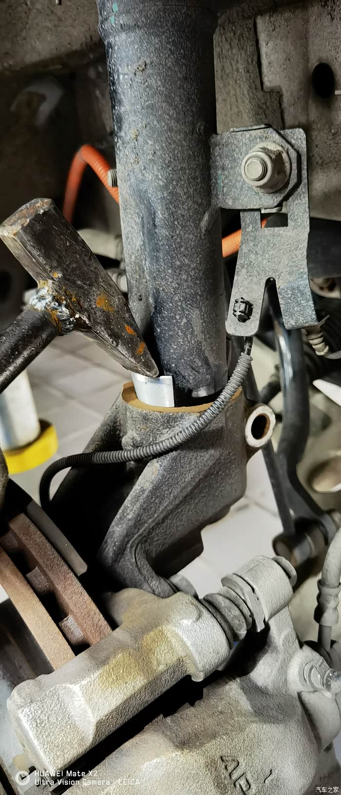

误差用这种铝合金垫片进行矫正

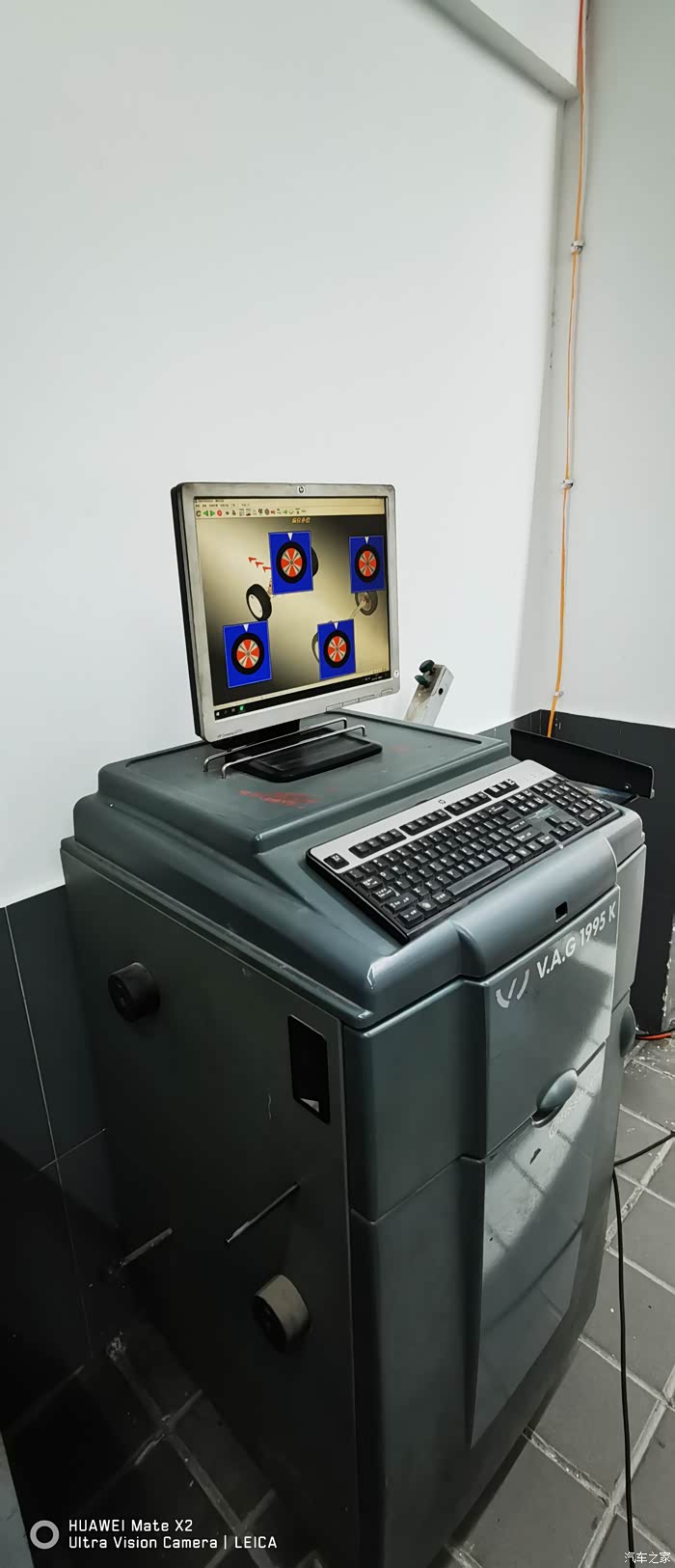

最后再上道开了一大圈后重新上数据台验证数据是否准确。前后做一次四轮定位每辆车耗时将近四个小时,可谓大费周章啊!

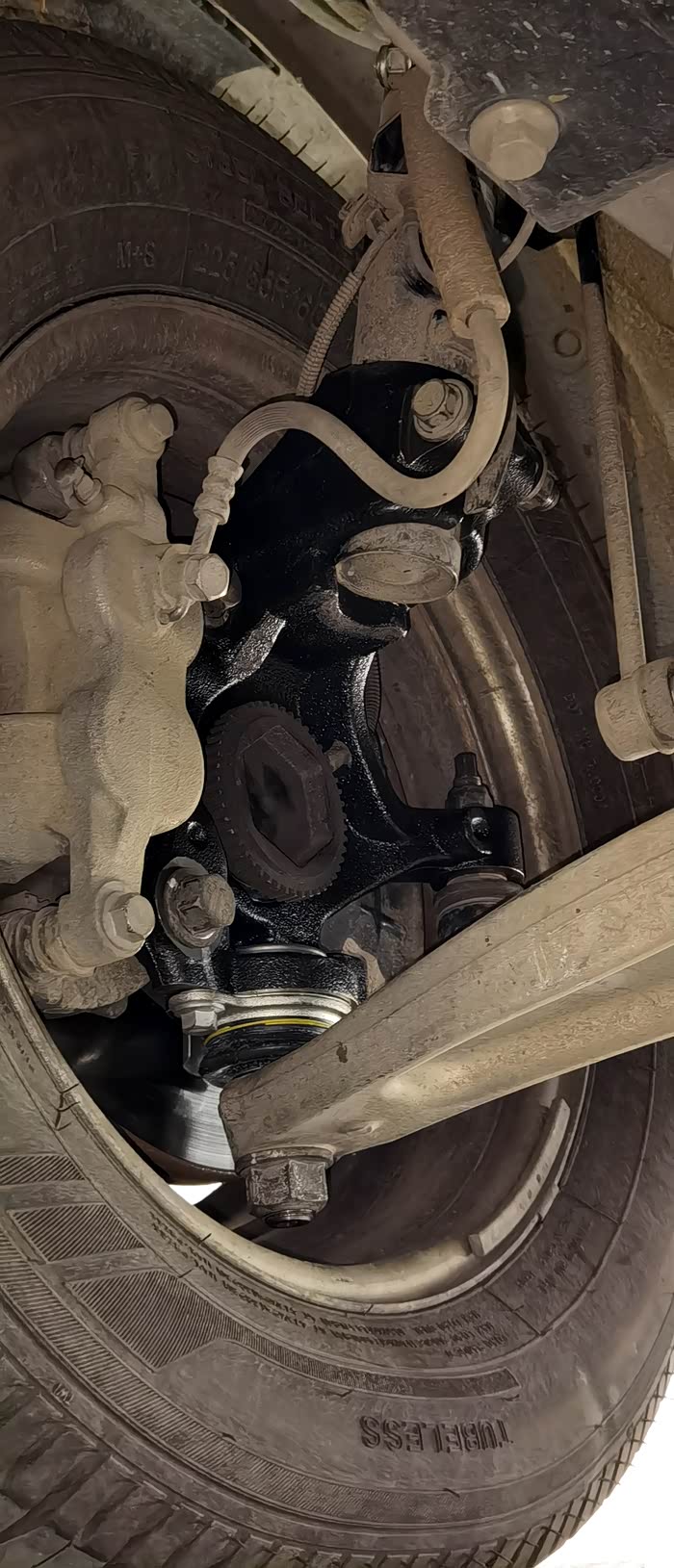

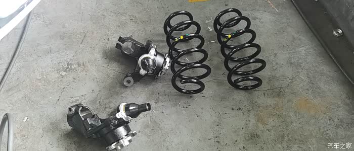

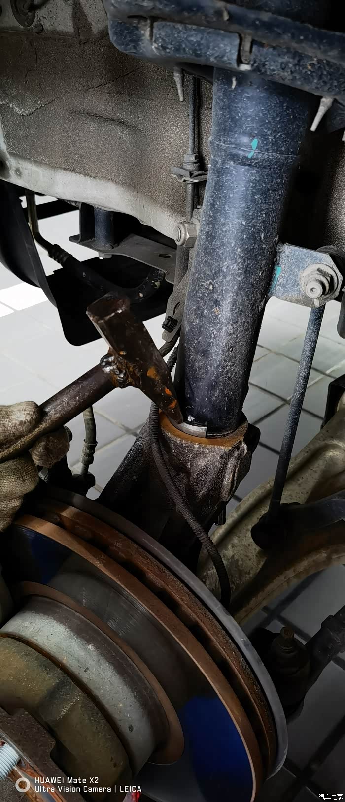

虽说厂家对此的态度值得肯定且先行介入处理了,但问题并没有从根源上解决,也只是徒劳的做四轮定位和更换新轮胎徒增成本而已,最终吃胎现象早晚还是会发生。因此原厂经过与主机厂的勾通和研判,最终基本确定是由于原始底盘采用的前轮羊角、避震弹簧等组件不能满足C型房车长期自重较大的特点和需求,从而出现承载力不足的问题导致了吃胎。根源找到了,问题就好解决了。厂家经过一段时间的实车升级实验,终于通知我们可以更换全套强化版前束避震弹簧和羊角了。
厂家将所需配件发往我们这里的宝隆4S店,并为我们排好工期有序前往免费升级。

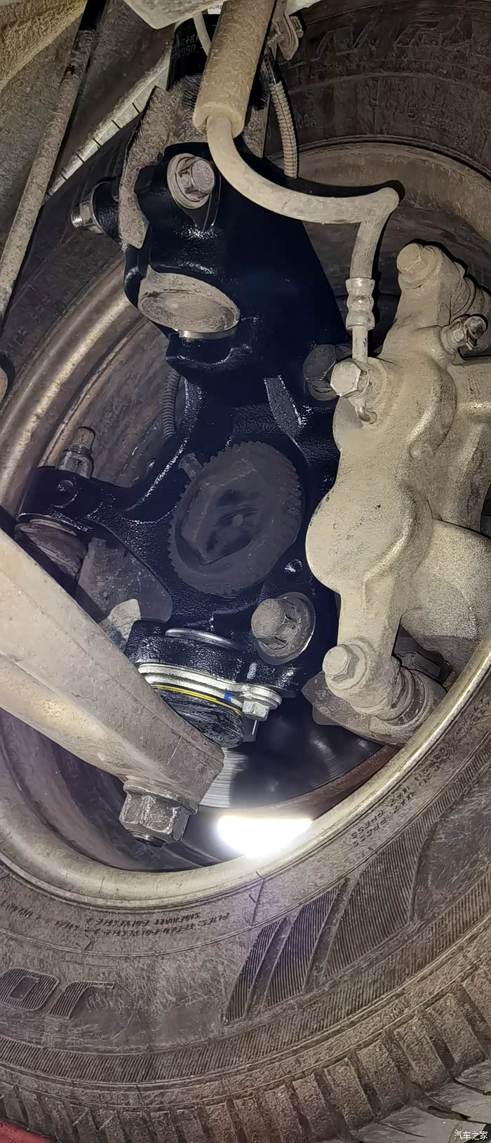

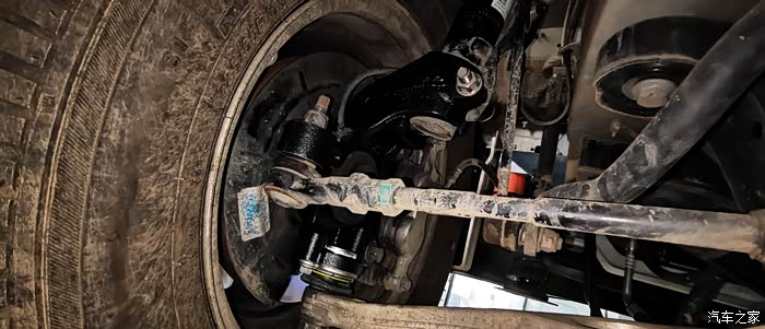

全新的配件更换到位
再次上架
重新做四轮定位。
目前我们已经换好的车友经过一段时期的使用和观察,截至目前再未发生吃胎现象,此问题得到全面解决。

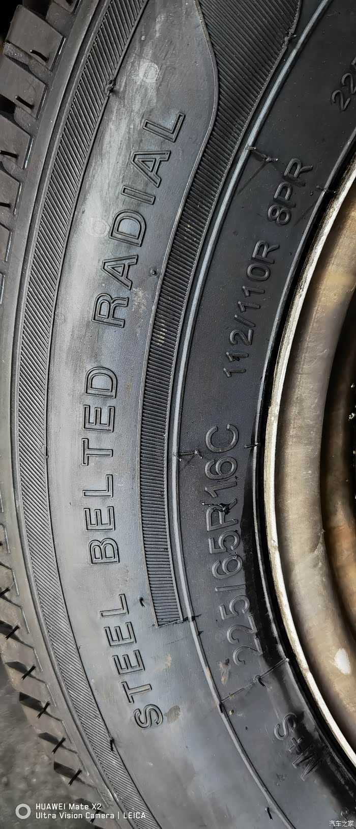

由于原厂房车为了让用户在日常使用维护时更加便利,所以把全车7个轮胎都统一成195型号的轮胎,便于紧急时互换自救。厂家初衷是好的,但这样也带来了前轮变窄,抓地力、舒适性、承载力都有所下降的问题。为此结合我目前的实际用车环境,没机会跑去西藏或新疆等较远的地方,只在方圆一千公里范围内使用的特点。除了紧急情况的自救,呼叫救援也相对容易,所以行驶的舒适性和承载力就成了我的首先考虑因素。我们原厂车的前轮毂最大可以兼容到225的规格,再大就需要更换轮毂了。我觉得没必要,只根据轮毂兼容的最大尺寸进行升级到225即可。

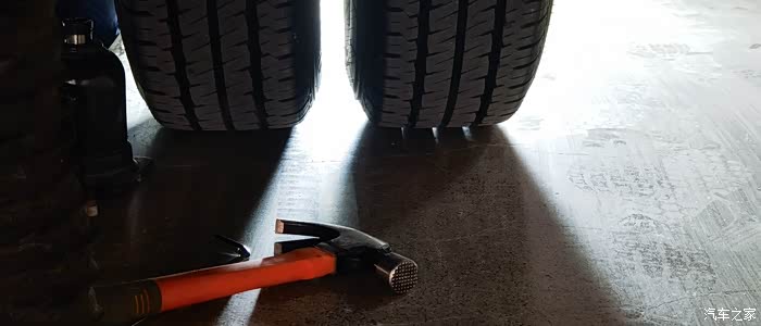

事先和朋友说好规格,利用休息天去他店里进行更换两条前轮胎。
左面是225新胎,右面是195原车胎,在直径相同的前提下胎面宽度和花纹都不一样,新的225抓地力、承载力都提升了不少。
这是款小众品牌的轮胎,主要用在轻卡上,恰恰符合我的需求。使用下来明显感觉比之前原厂的车胎用的舒服,400一条,价廉物美,之后有不少车友也陆续更换了这款轮胎,大家对此评价还是很好的。

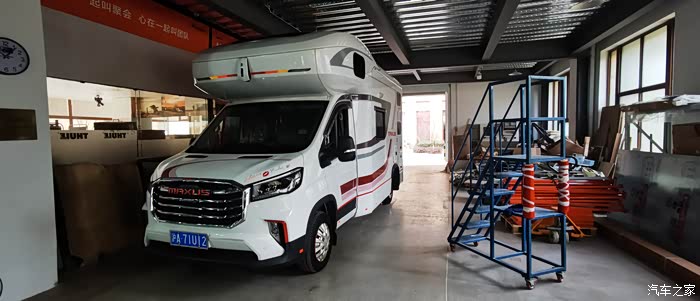

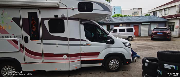

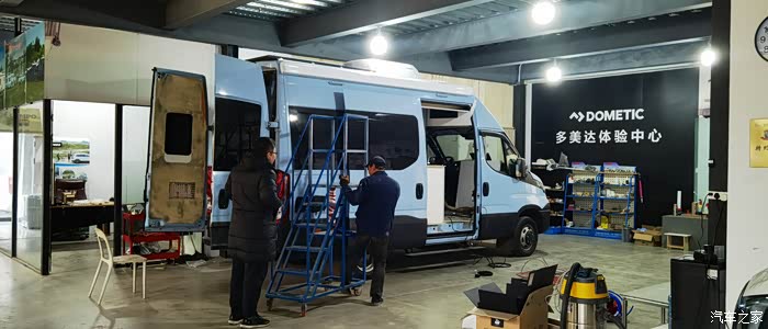

不久后到货了,按照约定我来到了这家位于松江的定点安装店。
他们平时也承接一些房车改装业务,换个避震对他们来讲是小事一件。

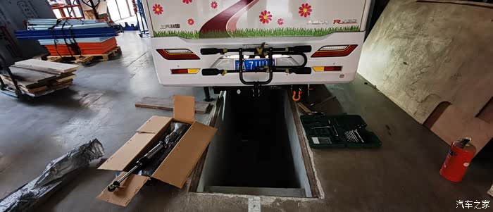

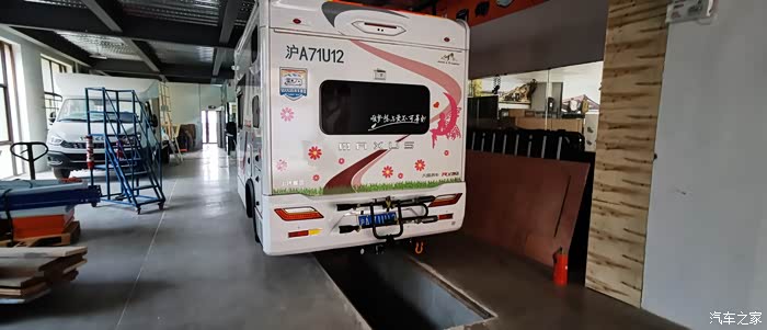

按照约定我开进了后面的车间
停在了专用地沟位置

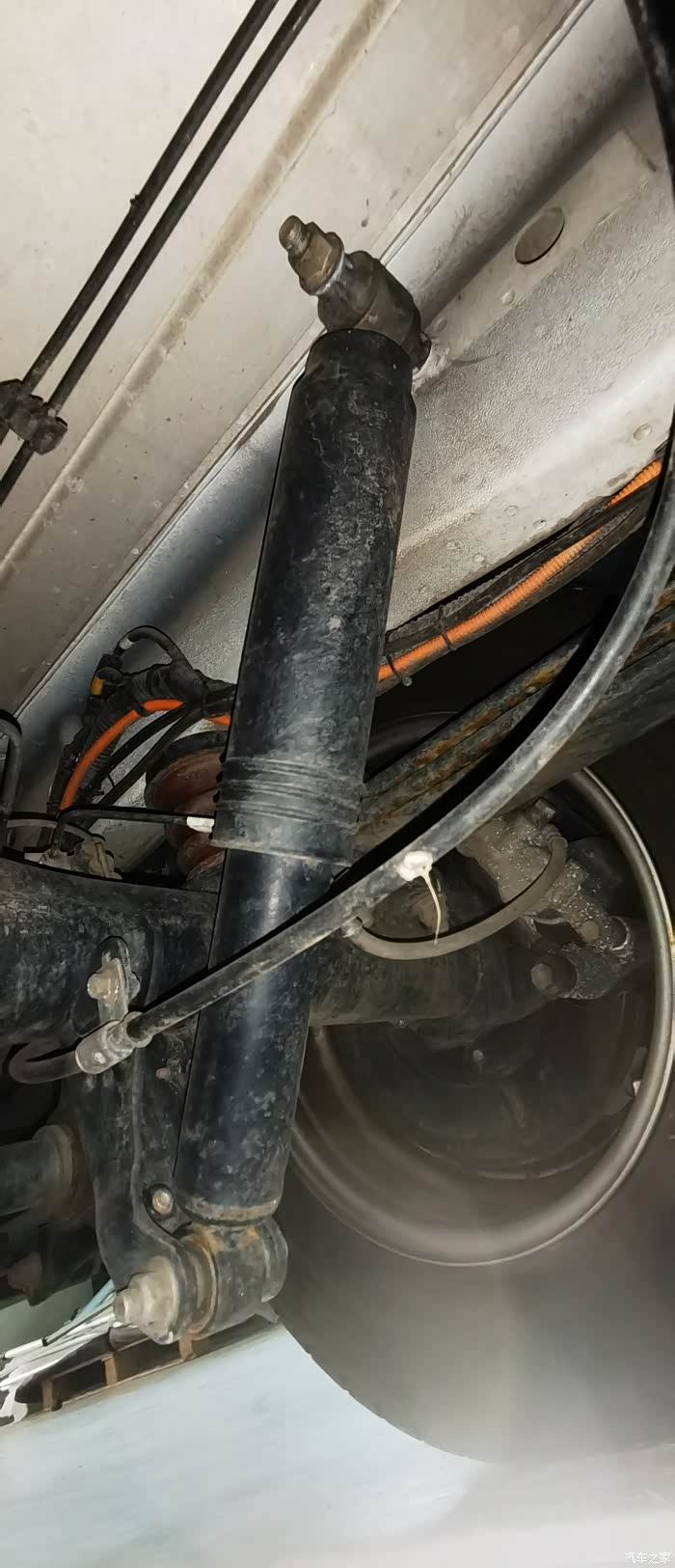

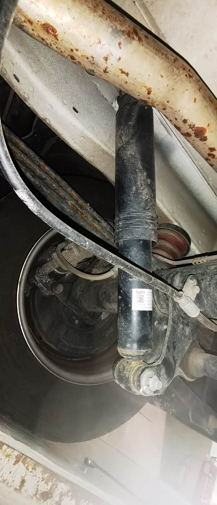

原厂左避震
这是原厂右避震

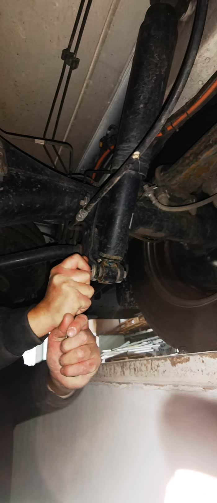

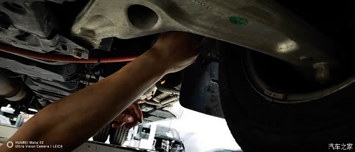

先设法拆掉下面的螺栓
拆掉了下面的螺栓,避震就这样耷拉下来了。此时就得益于我的前后四条电动支腿了,更换避震器期间车身重量全部靠电动支腿支撑,为更换避震带来了诸多好处,平时他们需要用到的千斤顶此时就没有用武之地了。
顺便我也钻入车下仔细观察了支腿支起后整个后轮的负重程度,通过细致观察发现在支腿支起后,后轮虽然不能离地,但整个轮胎都处在基本不受力的状态。
这样最大的好处是车身重量被基本从轮胎转移到了底盘大梁上,但轮胎还能与地面接触,从而保证了对地摩擦力,不至于在支腿伸出后万一车身发生位移而导致支腿别断或变形,看来这款专利支腿产品确实体现了设计者的良苦用心啊!

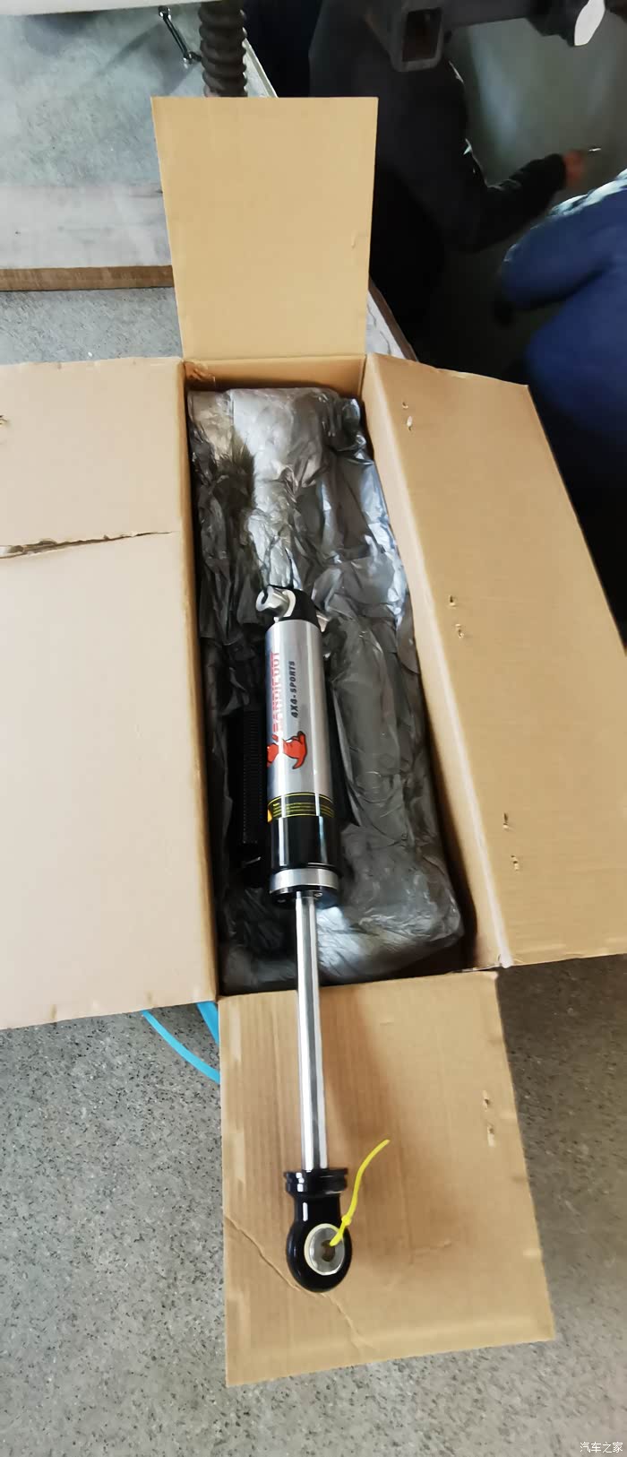

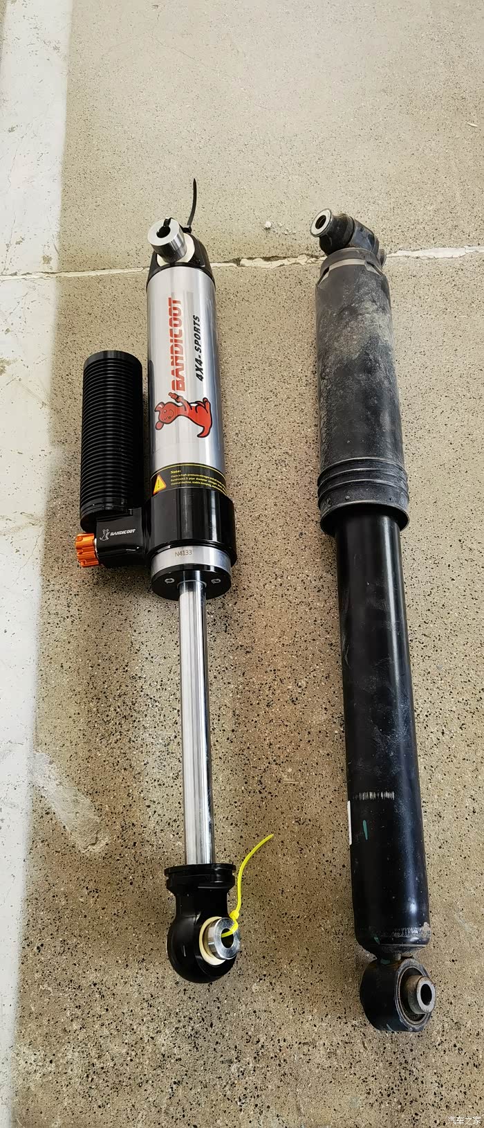

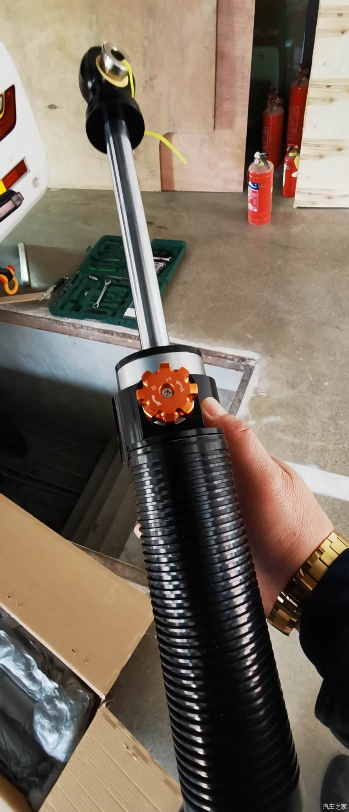

该今天的主角上场了。
这就是传说中的袋鼠氮气避震
拿在手上份量十足。
具有22段气压调节,朝S是变软,朝H是变硬,可根据车主喜好及路况进行自由调节。网上的那种电控调节氮气避震我觉得也没太大必要,毕竟调好后不大会有人经常再调来调去的,这东西投入是没底的,够用即可。
新旧比较,来张合影。

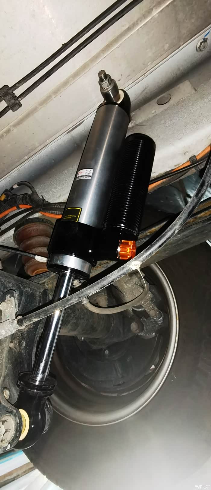

左后轮氮气避震装好
右后轮氮气避震装好
最后仔细检查各连接固定螺栓是否安装到位,前后花了一个小时不到就搞定了。
总结:经过一段时间的使用和测试,感觉确实车辆在行驶和过坎等路况下比原来的避震舒适度有了质的飞跃,车辆过弯和抗横风以及并线超大货车引起的晃动都得到了大幅提升。好了,这下夫人总算满意了。
