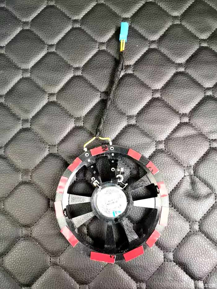

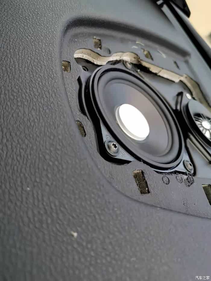

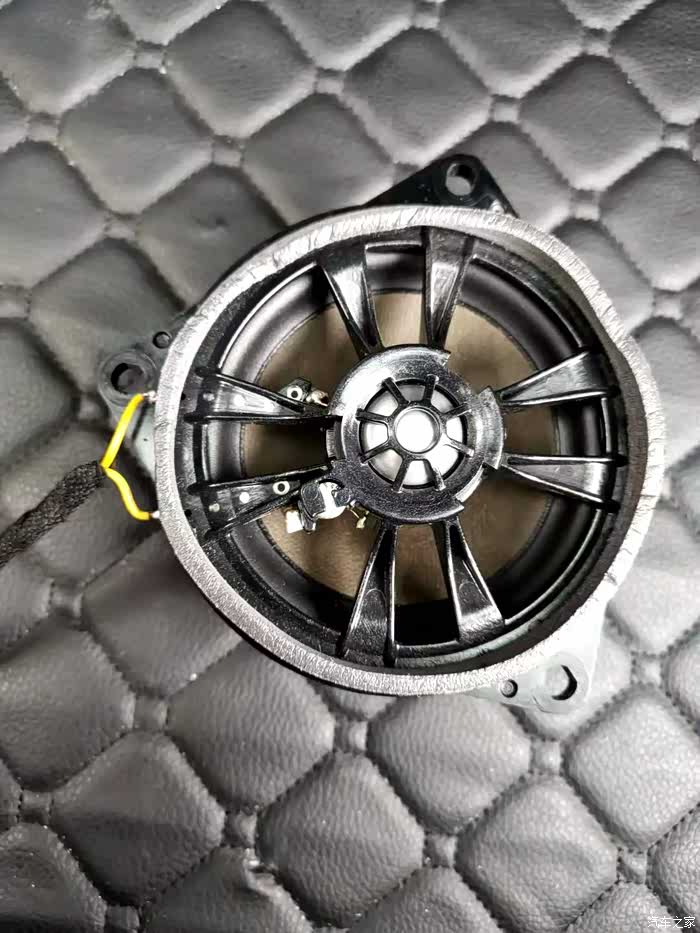

中置喇叭增加高音头,马兰士的,xian鱼200,某宝广东揭阳的哈曼卡顿4寸中音,绝对是假货,但是听起来还可以,现在拆了换回原装PSS的中音。假哈曼当成桌面音响了,哈哈哈哈

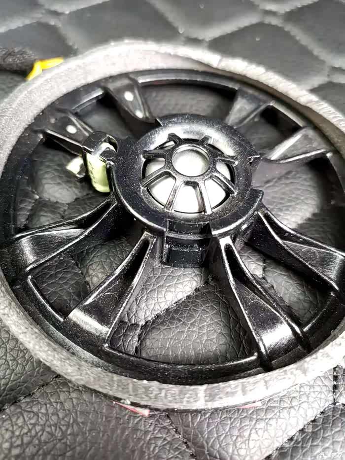

T宝只有一家在卖的门板高音,借鉴了之前一个老哥的帖子做的改装,黏在后门中音上,补偿后排高音效果。200左右一个,反正只有一家有,也没法做比较。
自己背面贴满双面胶
合体的效果,自己拿撬棒拆了门板,粘到中音上,卡子拆坏了不少,自己TB买了新的替换掉。
改完音响不说效果拔群,最起码也是增加了3个喇叭,全车高音提升了不少。没试听过带哈曼的X5,不过长期试驾过朋友的老3系,觉得3系真的是。。。一言难尽,发动机拖拉机,格拉格拉响,音响听着特别单薄,单声道收音机差不多的音效。

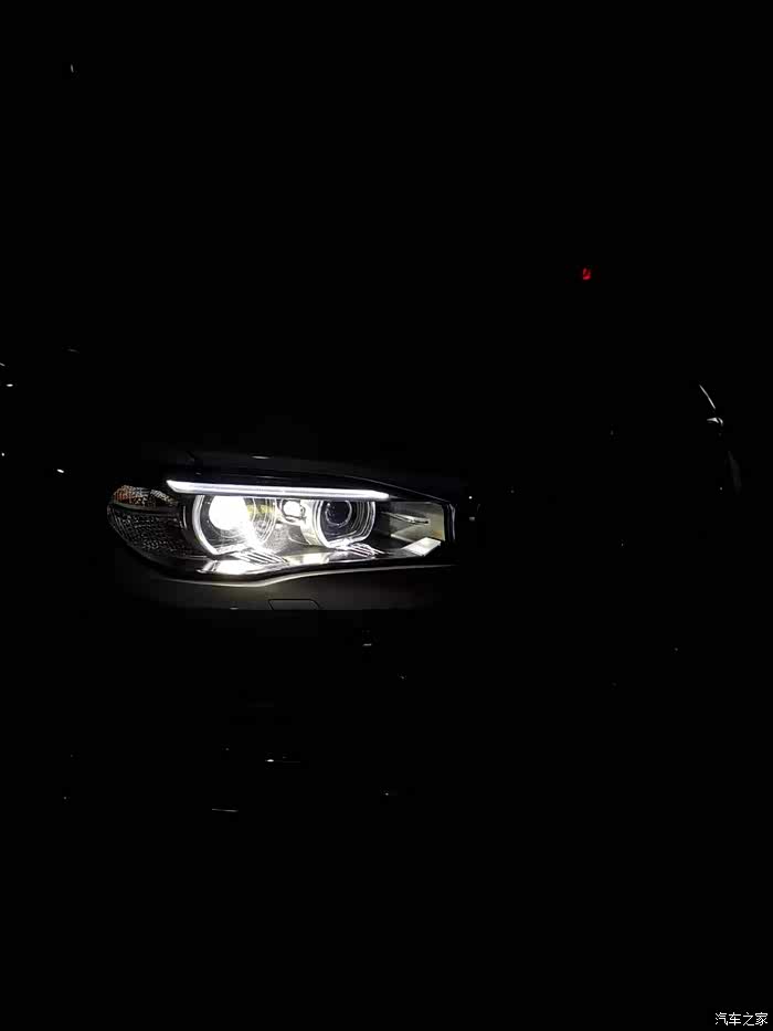

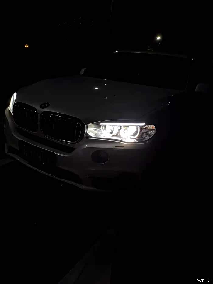

还免开灯开了假眼,为了自己施工,特意买了个撞坏的大灯来研究内部构造。

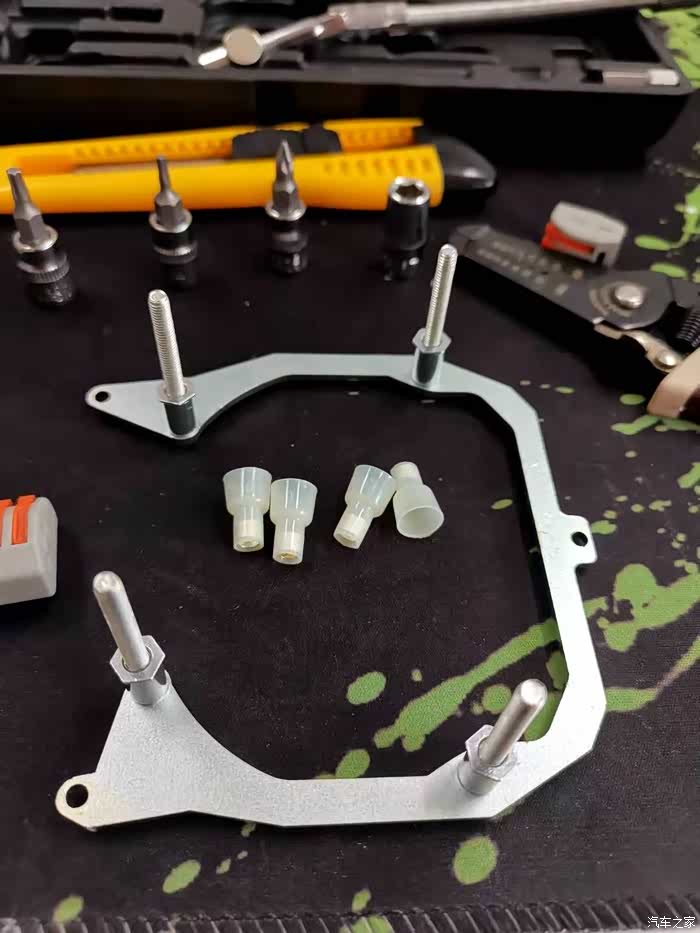

采购的破损X5大灯,及改造支架,工具;选了海拉3的透镜+国产雪莱特D3S 5500K灯泡+奥迪D3S安定;高性价比组合,配合原车博士透镜+D1S的欧司朗,铺路效果非常好,秒杀所有LED大灯
X5远光位专用支架
灯光维护口的大灯控制器,取下来放在灯底部,空间刚刚够。
未改之前的右眼~
已经改造好的左眼,非常IMBA

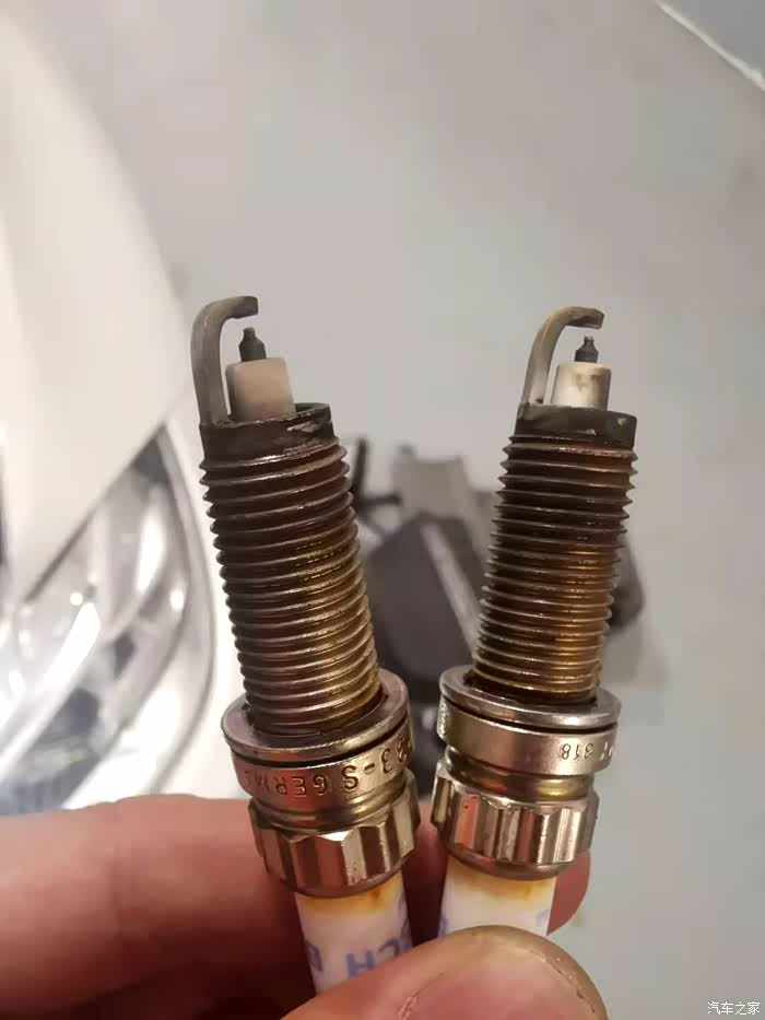

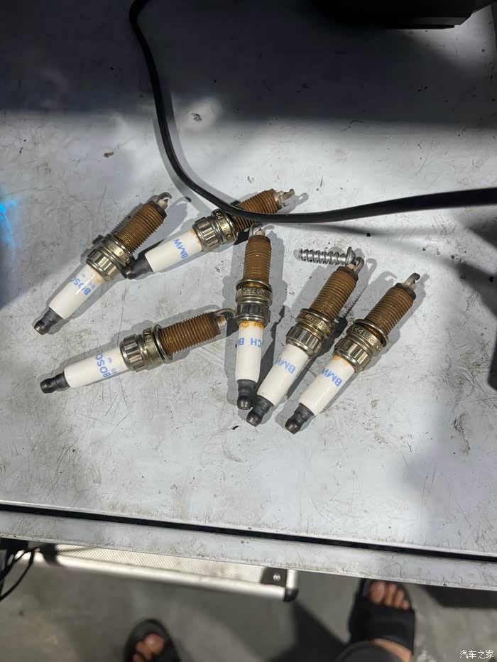

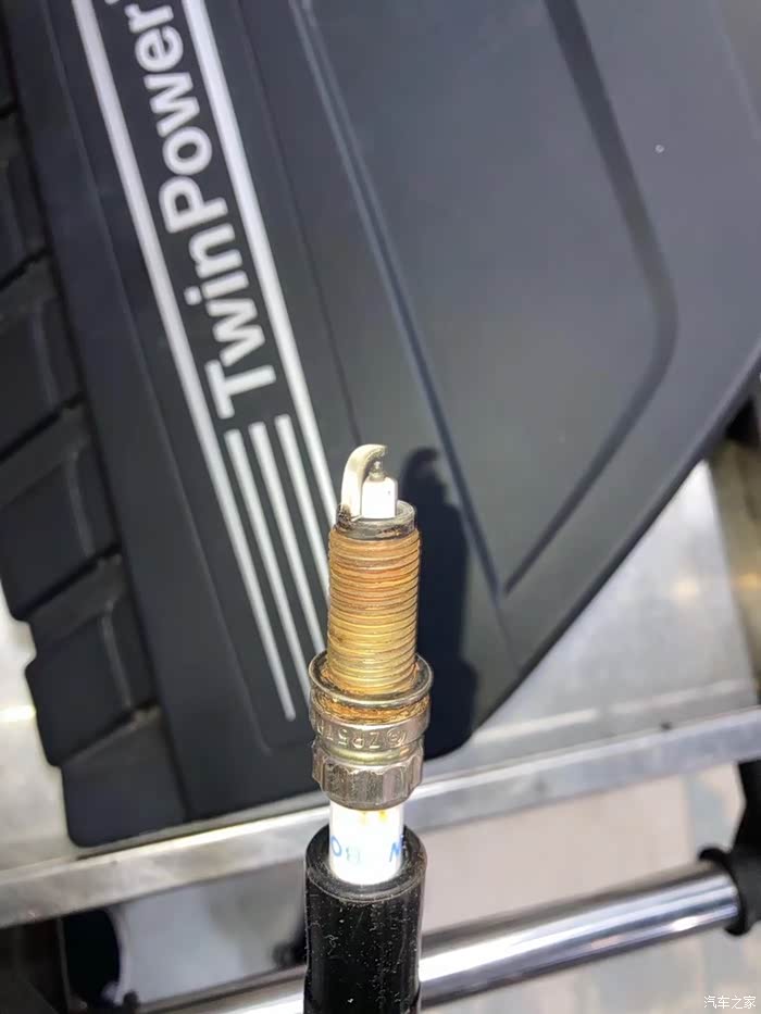

拆下的原车博士火花塞,因为每次加油都添加巴斯夫燃油添加剂,所以火花塞燃烧情况非常好,基本上么有积碳产生,看样子缸内的情况也非常不错。

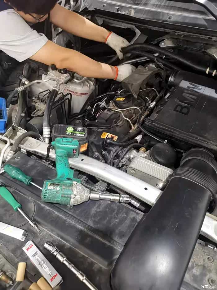

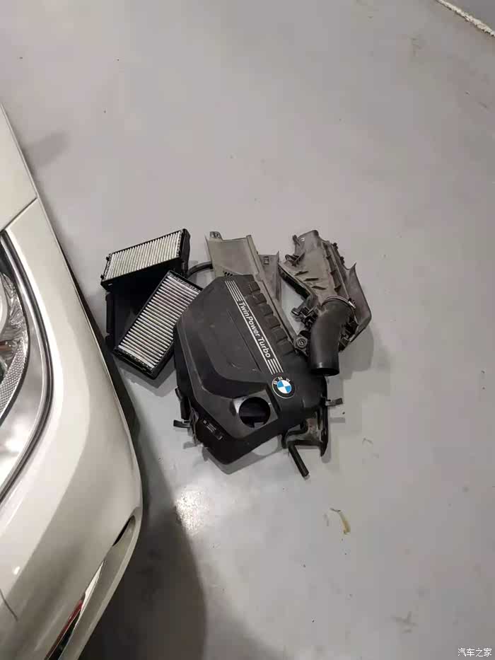

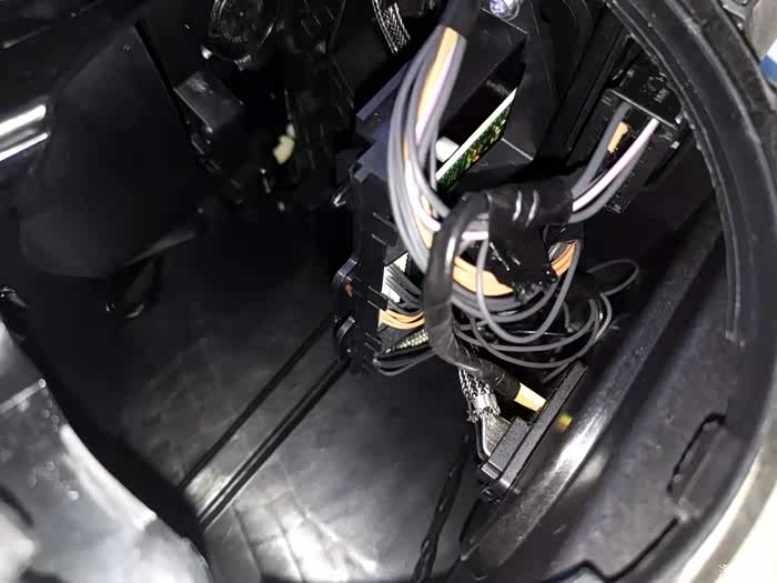

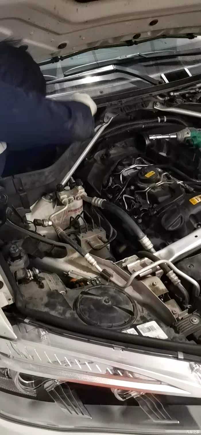

更换操作特别麻烦,要拆好多东西,进气管、雨刮排水档、空调滤芯、线束支架、机舱连接杆等等。在此感谢修车小哥的专业操作
拆雨挡和空调滤芯
一小堆覆盖件
拆掉连接杆,移动线束,更换最内侧火花塞
复原所有线束,覆盖件,发动试车,发动机平稳运行,无故障码,更换成功。
最后说下感受,不黑不吹,更换后,感觉明显改善:
1、油门轻快了很多很多,提速快,感觉车子变的非常轻盈,没有之前的笨重感,我个人驾驶风格偏平稳,油门比较浅。
2、提速的时候,发动机噪音小了很多。
3、启停速度也非常快,2档20码收油门,拖曳感消失,懂的都懂,那感觉像是变速箱懵逼了不知道该升档还是降档。
综上,原车火花塞5w公里性能衰减严重,虽然看情况可以在跑个2-3w公里,但是实在是影响用车体验,推荐车友们,最多5w就要更换火花塞,谁用谁知道!
