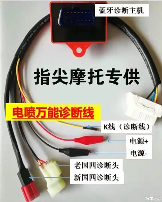

19年车,6年行驶1万7千公里,从去年开始怠速或轻加油、收油会不经意熄火,去销售点清洗了节气门,故障依旧,想让销售点用电脑诊断下故障,告知没有电脑ahl_傲娇
问题不严重,将就骑了段时间,前段时间感觉熄火故障更加频繁了,自己想办法
网购了节气门位置传感器,替换无效果。
网购怠速电机,替换依旧没效果。
换了汽油滤芯
检测线,清除故障码,复位节气门和ecu用
