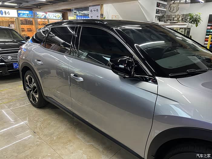

贴了侧窗高隐膜的凡尔赛,整体感很强。加装的前后挡泥板对车身造型并无影响。

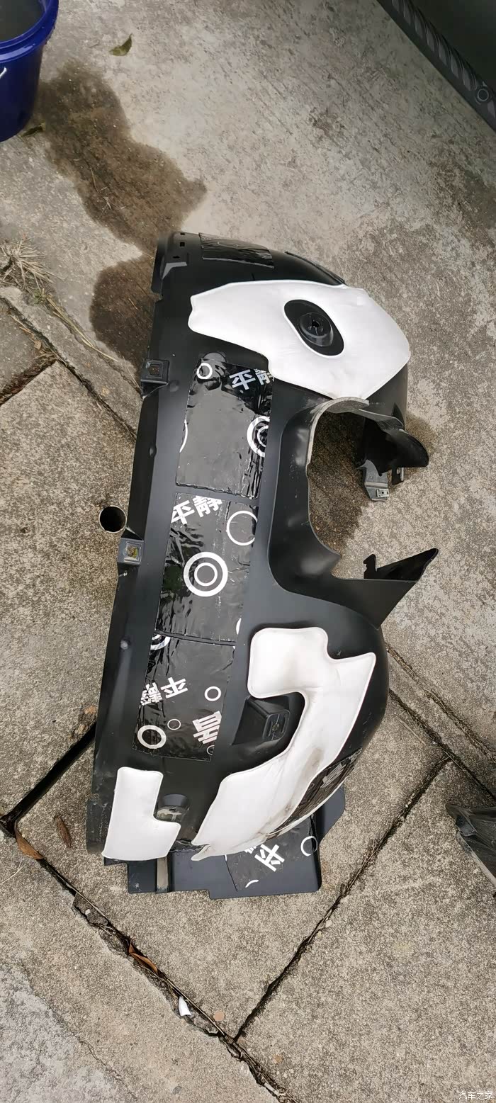

上辆车的后轮内衬是防水毛毡,底盘没有硬塑护板,沙粒可能接触的部分喷有树脂,也就是俗称的地盘装甲,所以从未察觉过泥沙带来的异响。
大众高尔夫6的后轮拱内衬,是块状凸起的半柔性纤维材质。
因为受不了由此带来的廉价感,同时也为了降低原车19寸御乘2代的路噪,在购车后不久便做了四轮隔音处理。虽然能有效削弱砂石冲击带来的高频声,压井盖的动静也减弱不少,但整车的降噪效果并不理想,与预期相差较大。

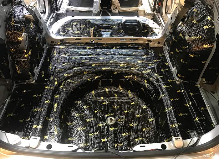

借图。后备箱满贴止震板是错误的操作,四门外壁也不能满贴,一定要留出适合的间距。止震板的作用不是隔音,而是避免共振,并破坏传声介质的均匀度,阻断声波沿金属板向上传导。

凡尔赛2023款的上市,官网也推出了双层玻璃的秒杀活动。正好自己准备升级音响,需要做四门止振处理,就提前更换了前窗玻璃,贴了隔热膜。
重新贴了前排侧窗膜,按钮处被贴了封条。

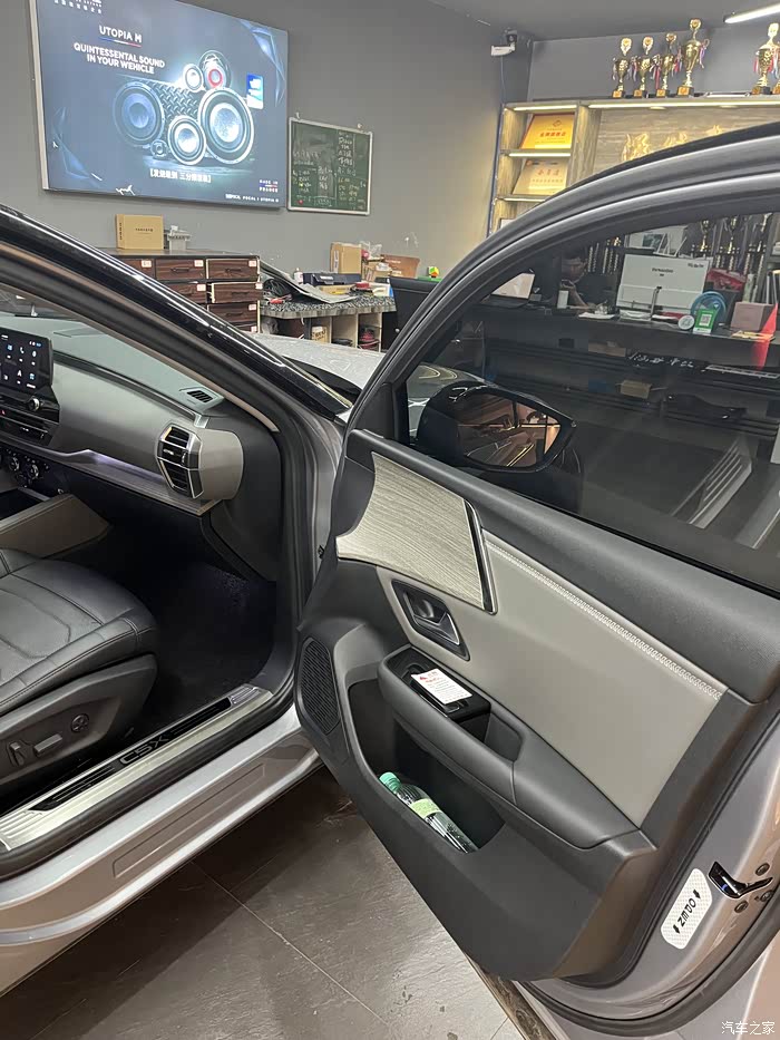

改完音响右车门锁不上,撕开止震板检查无果,次日一早去了4S店,进车间前,竟然自我恢复了。

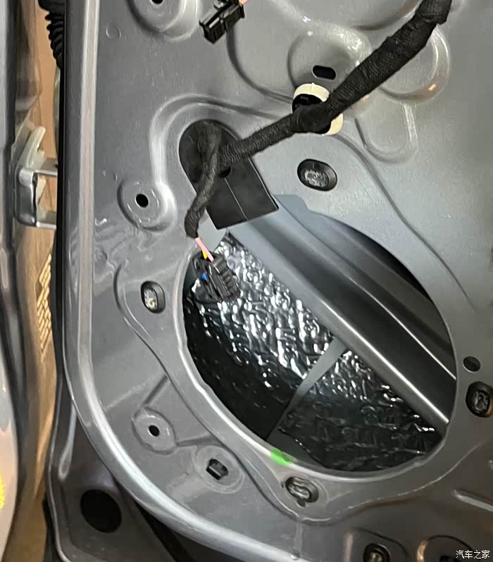

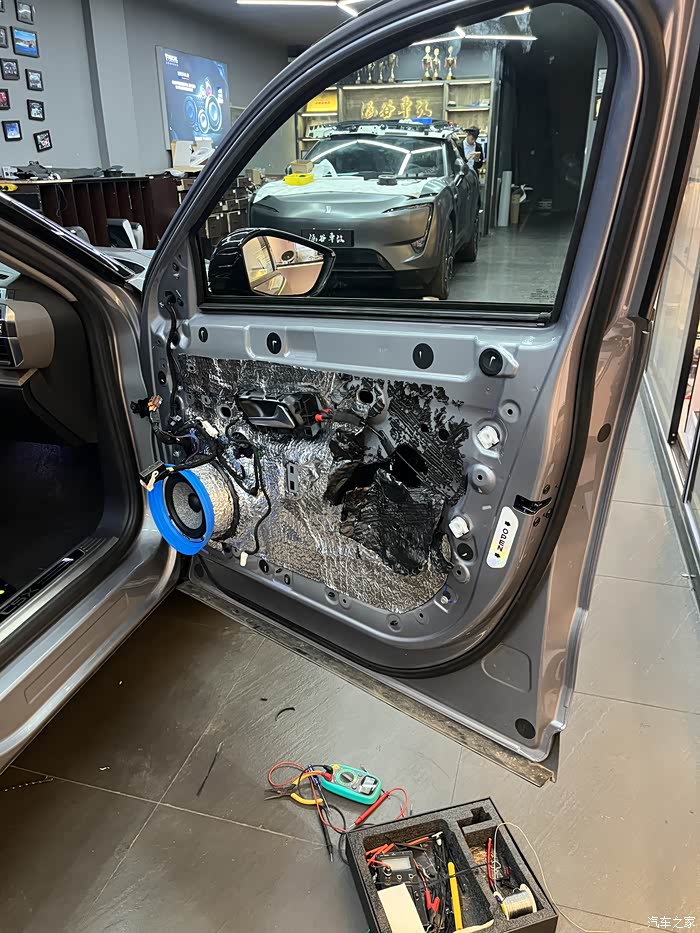

之后,升级音响遍顺带做了四门内外的双层止振,门饰板内还各加了一层吸音棉。
避开加强劲,留缝贴了止振块

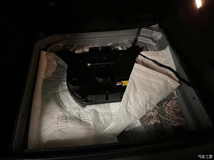

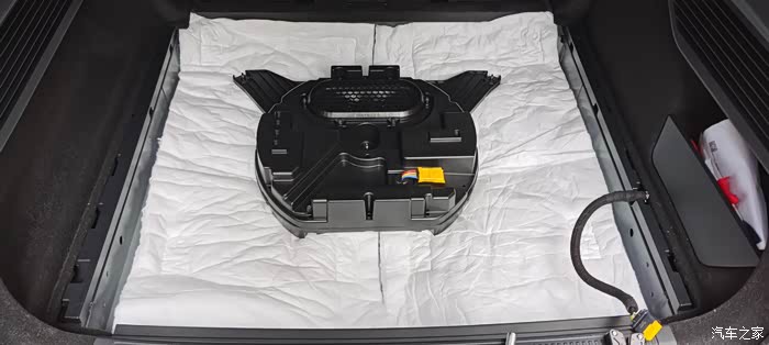

因为购买的音响器材不算便宜,就让店家在后备箱底板上简单贴了一些块状止振板,又在低音炮周边嵌入一些吸音棉,后备箱两侧并未拆改加料。
因为后备箱属于“免费”升级,止震板贴的很不上心,吸音棉也是短了一大截,但并没有影响到最终的效果。

门板在经止震处理后,似乎可以阻隔路噪沿门板向上的传递,这让来自地面的轰鸣声也不可思议的变小了,降噪效果明显好于单做四轮隔音。
