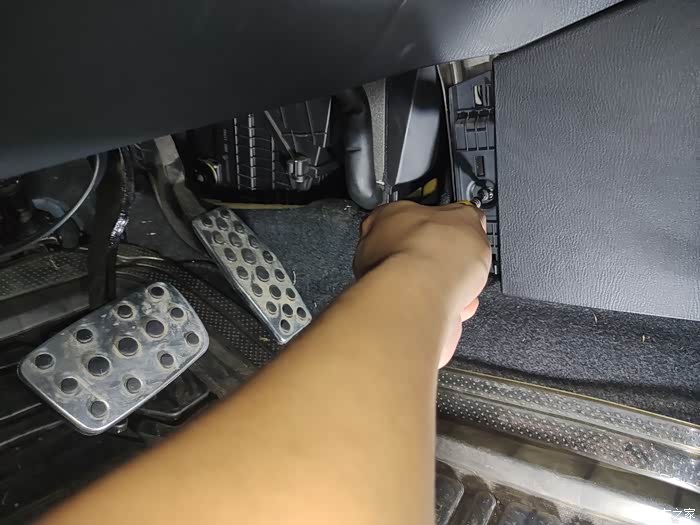

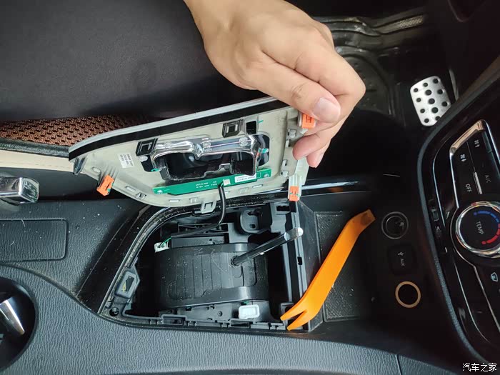

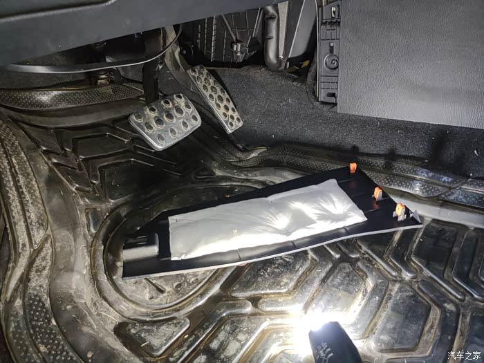

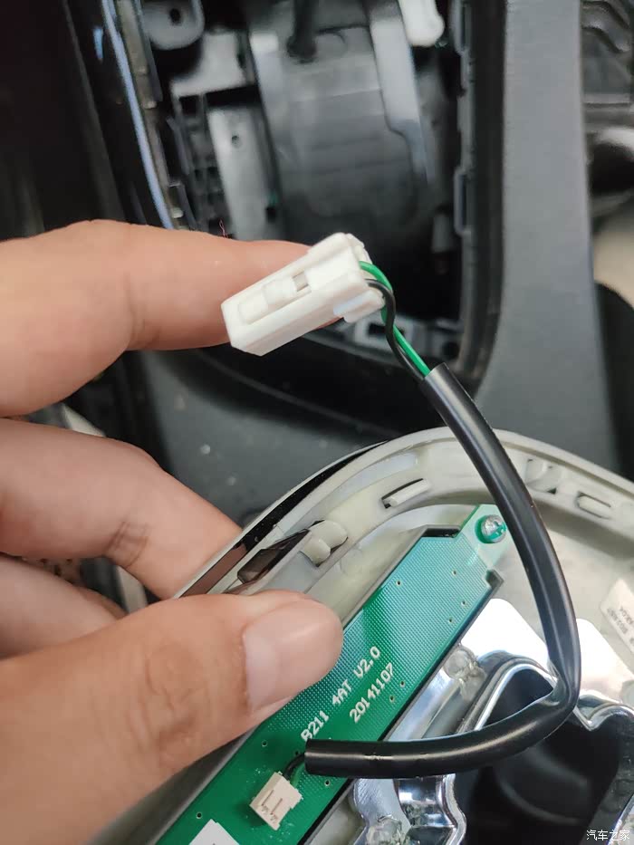

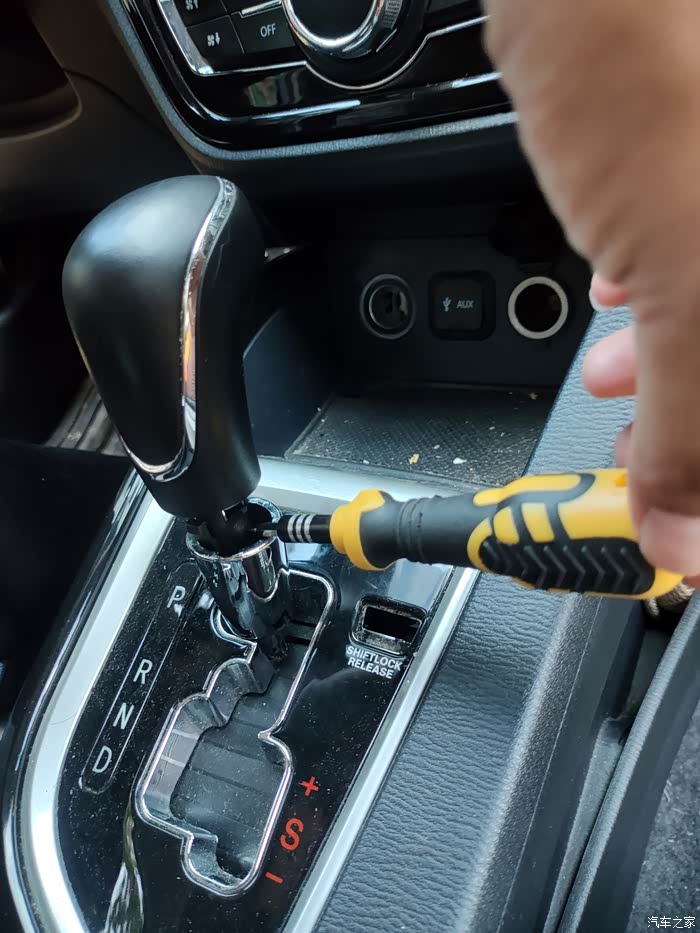

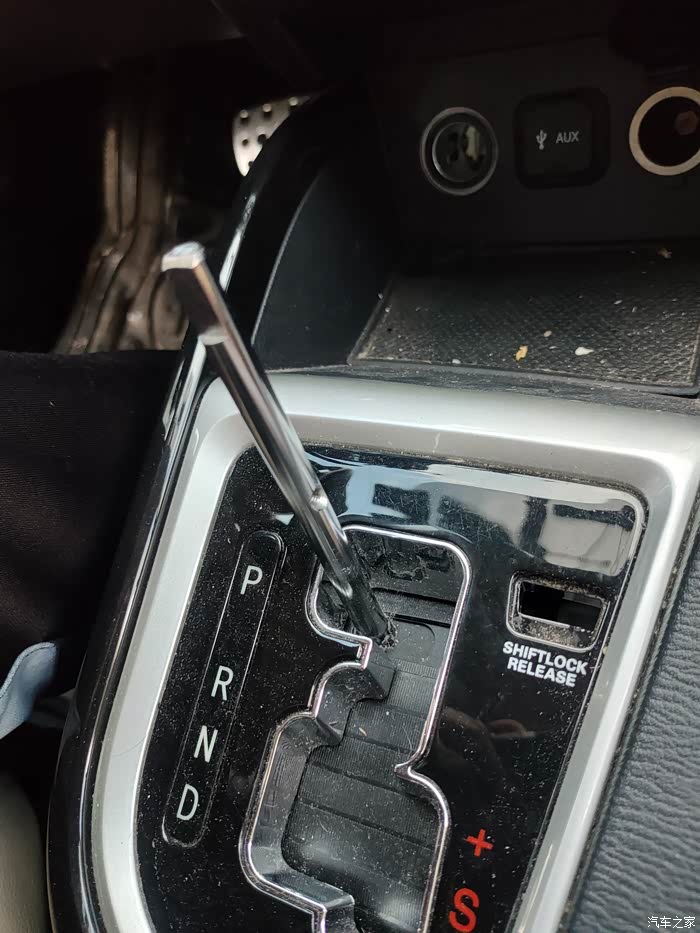

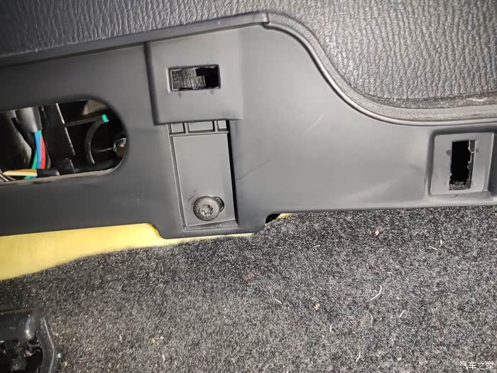

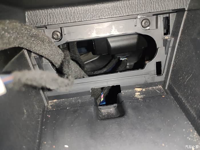

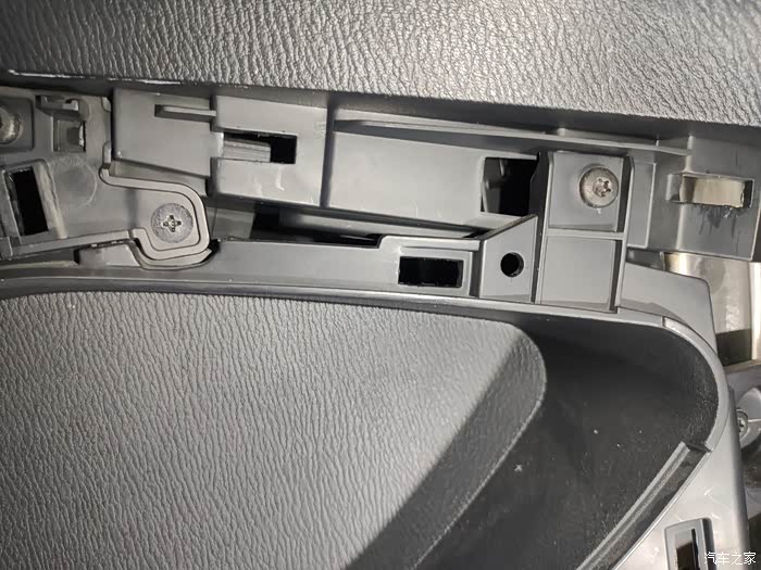

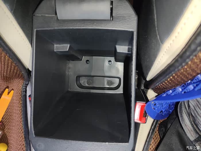

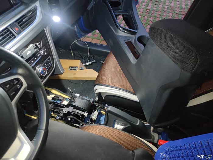

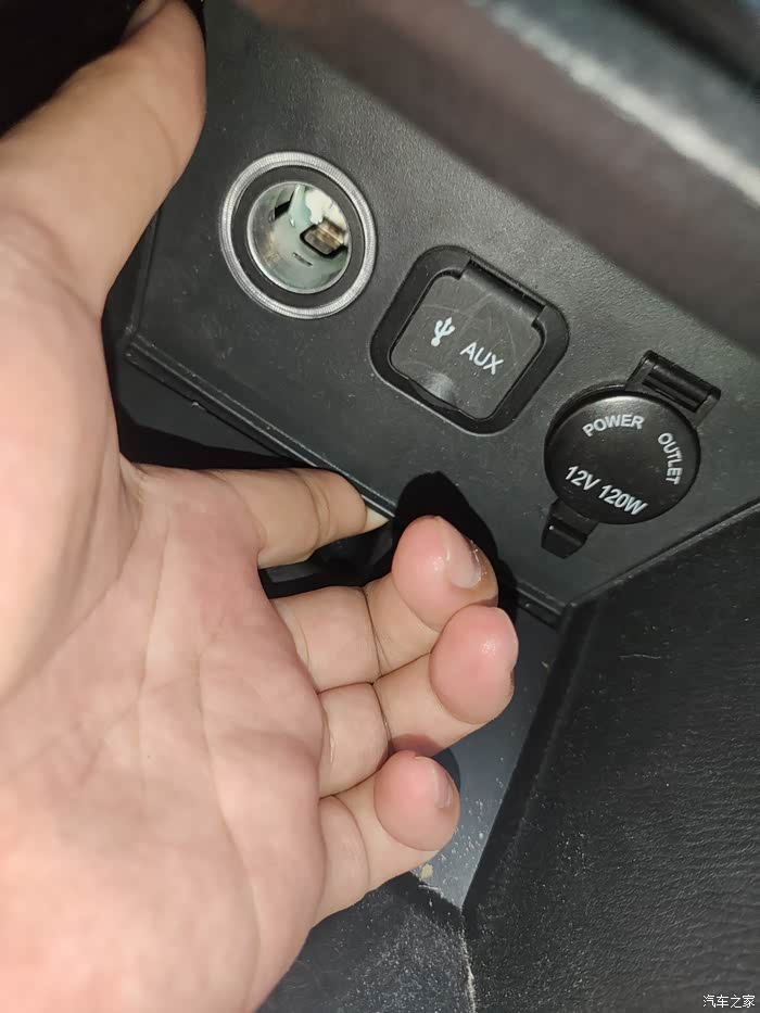

故障发生在红绿灯停顿时d进n空档等红绿灯,然后n进d档准备起步发现进档毫无阻尼感,就觉得没挂进档位,抬刹车发现不前进。也就d档空白状态。然后n和d不停切换几次没有反应,推进s档可以用,用s开回小区停好,然后再测试d-n-r切换测试,最后卡死p档无法解锁,而p档错位在n档上。一开始以为p档位微动开关失效,然后手动解锁键也失效,那就不是解锁出问题,错位档有可能换挡结构出问题导致。然后拆解档位扶手箱,有过维修微动开关经验就是拆得快。大概拆的位置图片如下,方便想维修微动小伙伴可以参考。

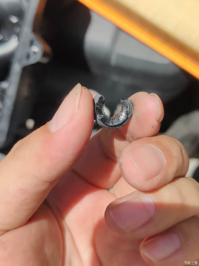

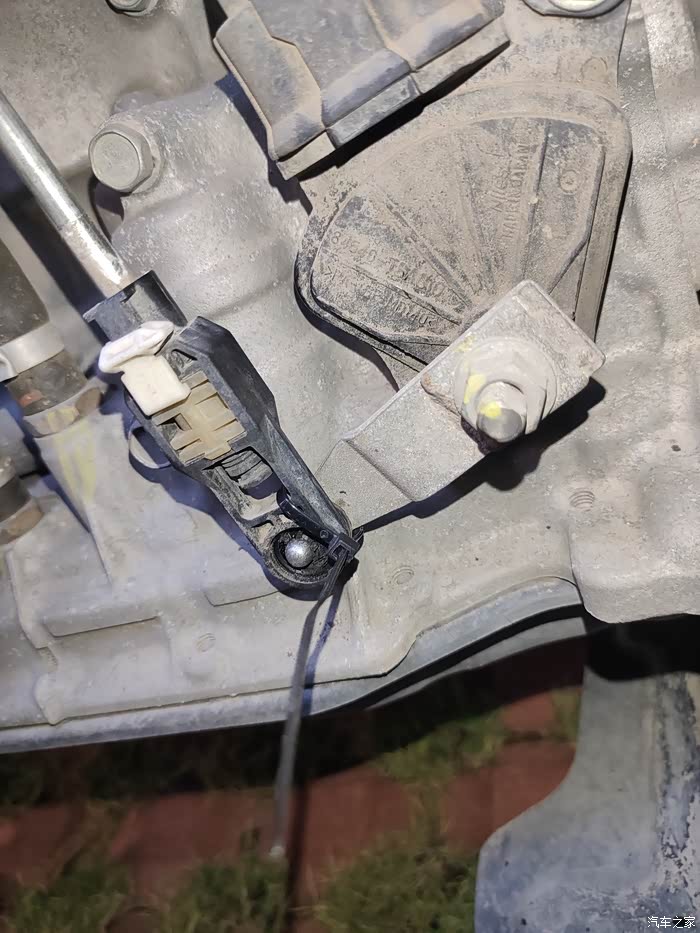

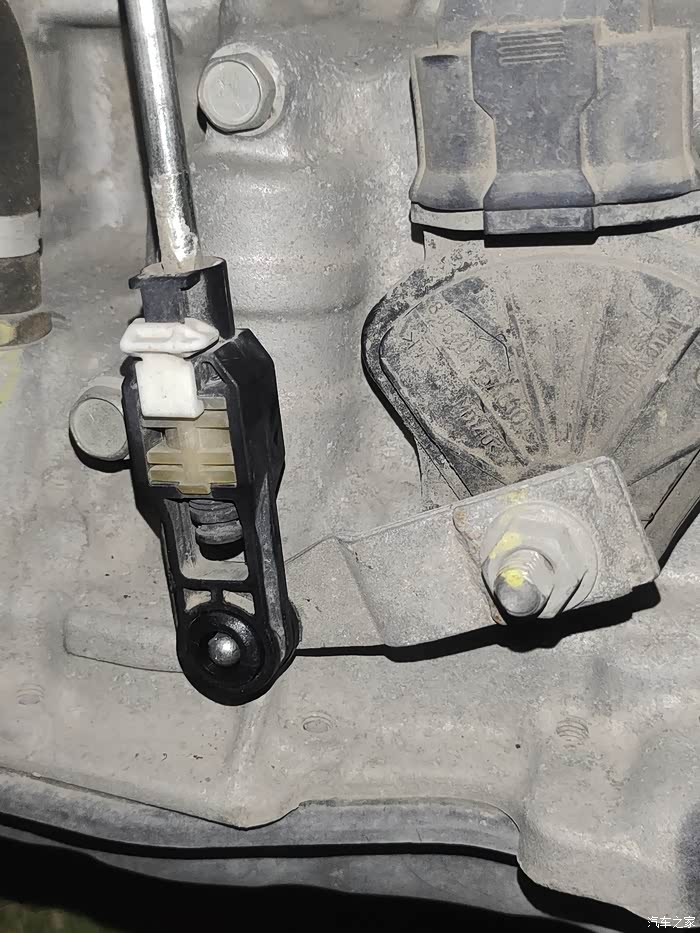

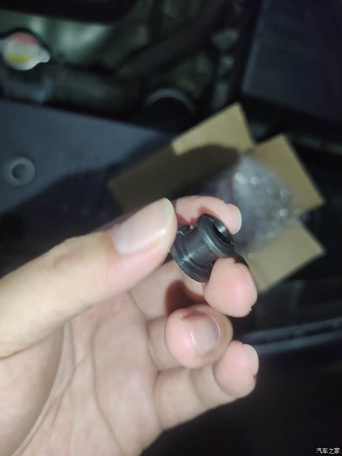

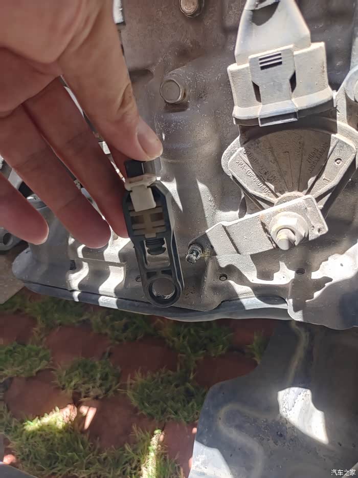

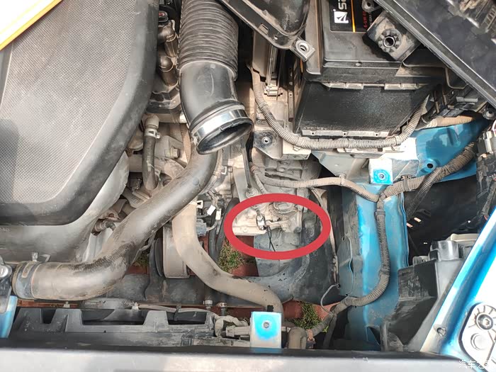

经过拆开观看,视频中微动联动是正常,那是可以锁定是挂档机构出问题。经过网上这类问题前人经验分享,最大可能就是换挡拉杆头胶套损坏。然后把空滤拆开观看发现真的拉杆头胶套损坏。配件比较便宜几块钱,多买两个备用。临近快第六年8.5万公里就出这种问题,这种拉杆头没有保护外露设计耐用度真的一般。
遇到这种情况,应急方案就是用扎带处理临时使用。

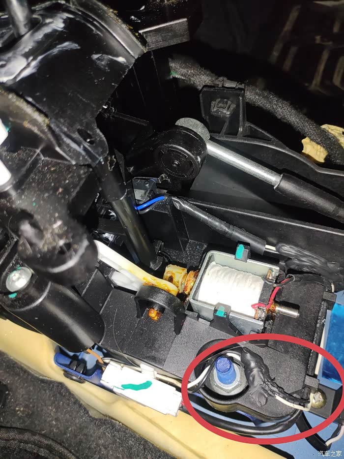

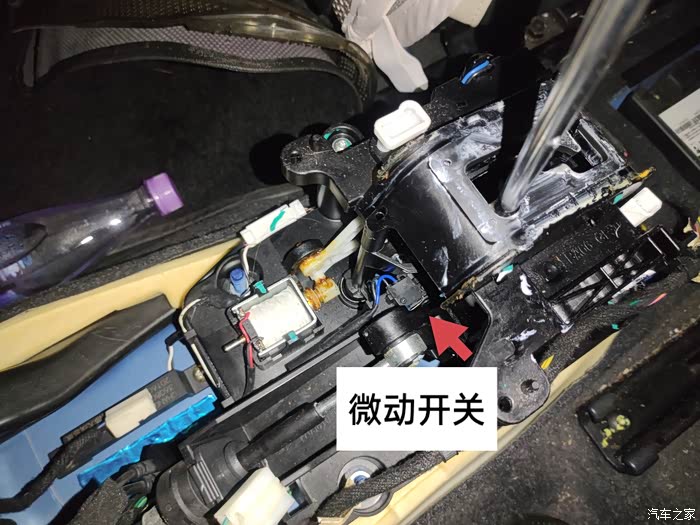

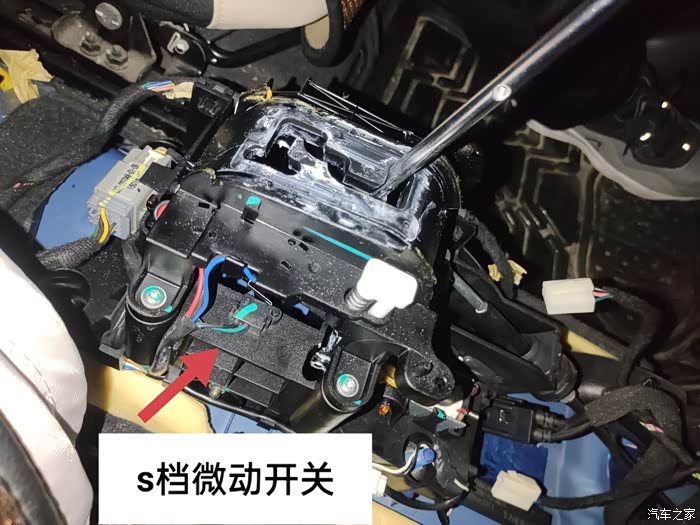

微动更换
p档微动开关位置,扣下来就可以。更换方式切开原线对接新微动线就可以组装回去。
s档微动开关可以用来代替p档微动开关,是同款型号。

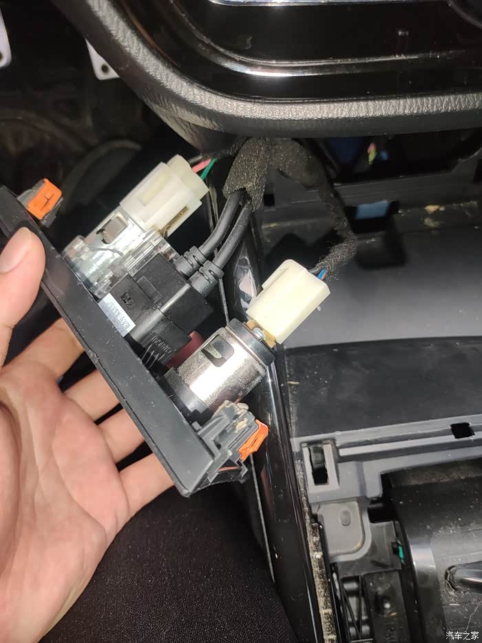

p解锁微动接线位置。微动开关型号c273m
