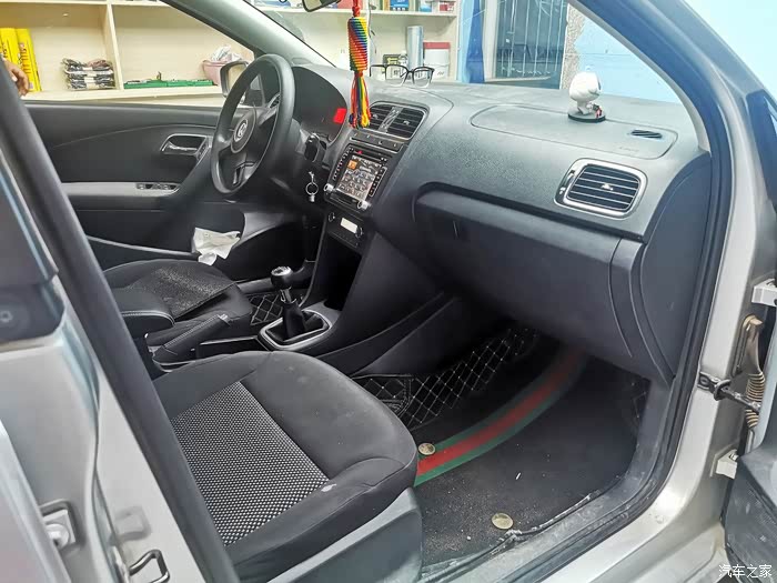

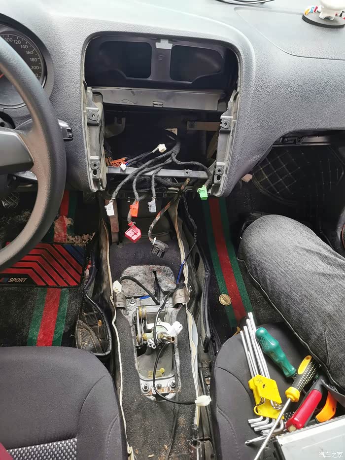

暖风水箱的位置位于车内工作台下面,档位前面,空调按键的下面,所以说这个暖风水箱的更换其他遮挡的配件都是要拆卸掉才可以去拆卸暖风水箱的。需要拆卸的配件分别是副驾驶手箱,档把,中央通道,档把前面的饰板,中控屏幕,空调按键。

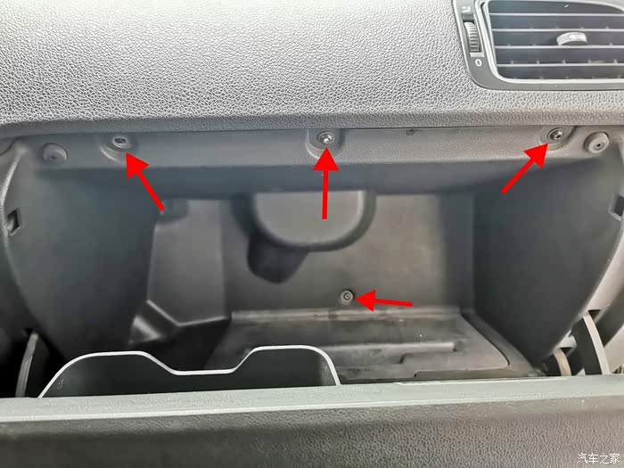

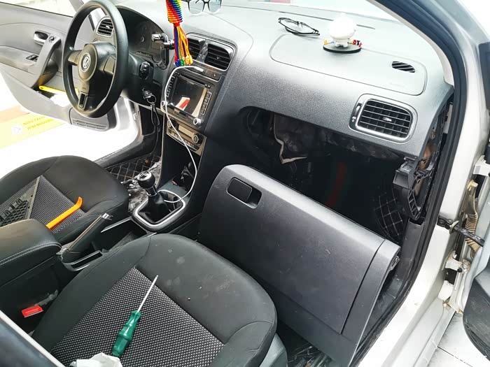

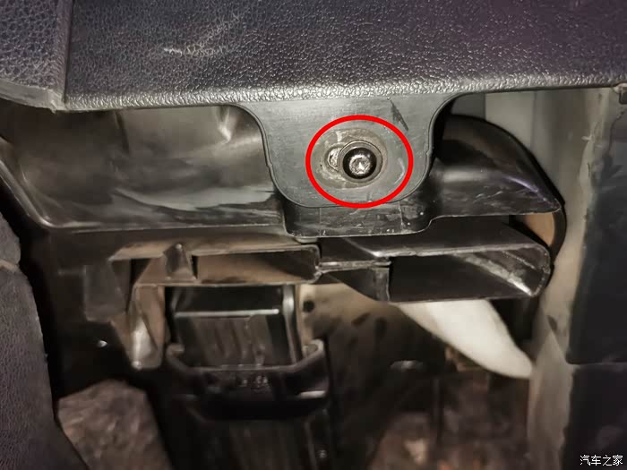

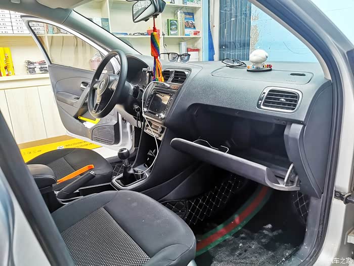

副驾驶手箱的拆卸主要就是几颗螺丝,分别在手箱的内部
手箱的底部也有两颗螺丝需要拆卸掉
首先第一个部件的副驾驶手箱拆卸掉了

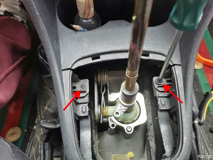

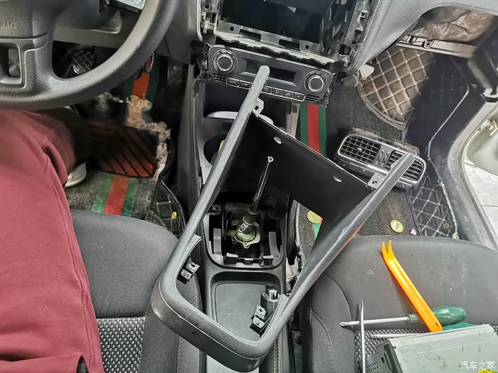

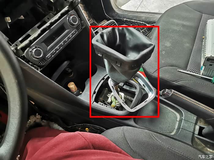

档位的拆卸,拆卸时注意的是档把防尘套框架拆卸容易损坏卡扣
档把防尘套框架下面有螺丝固定中央通道的螺丝
档把前面的装饰框也需要拆卸掉,也就是说随时拆卸时只要有影响的配件都需要拆卸掉
伴随着就是中央通道的拆卸掉,看到这里是不是发现原来暖风水箱的更换是这么麻烦,难怪人家的工时费要400元

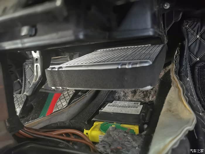

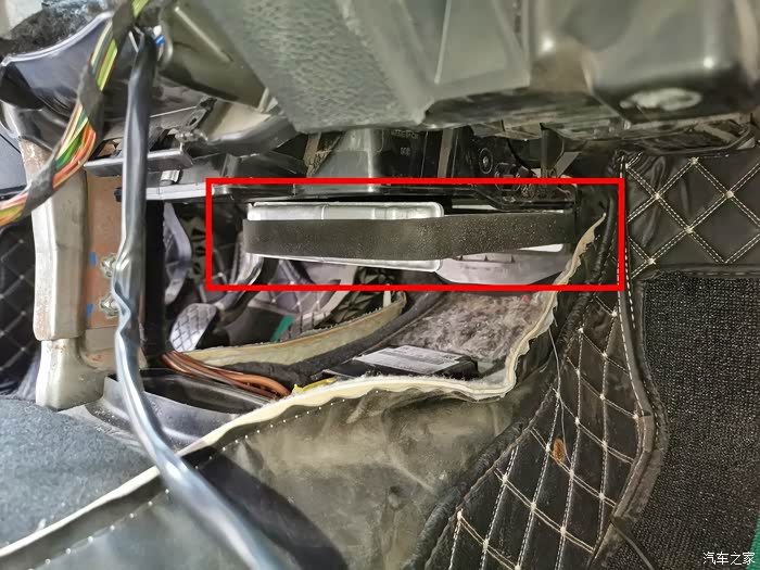

这个时候可以看到的就是暖风水箱了,这个位置就是在中控屏幕空调按键下面的位置,所以说只要有遮挡的配件就得全部拆卸才可以完成暖风水箱的拆卸

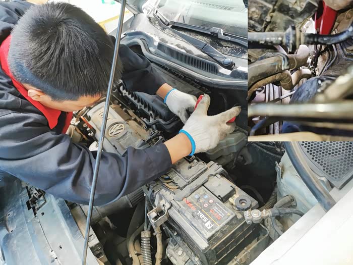

接下来就是需要解掉水箱接口的暖风水管了,这个位置位于机舱内部紧挨着驾驶舱的位置,这个时候就得依靠两个配合了,一个人在机舱解掉水箱水管,另外一个人买驾驶室托起水箱,解掉水箱的同时水箱接口要朝上避免防冻液流出来流到水箱下面的电脑上面,不过提前要给电脑上面铺上毛巾,避免万一防冻液流出来

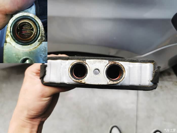

经过九牛二虎之力终于拆卸掉暖风水箱了,这个暖风水箱的拆卸不是很难,难得是其他辅助配件必须全部拆卸掉,太麻烦了
通过肉眼观察水箱内部全是防冻液水垢,这就是造成暖风不热的主要原因,更换水箱是最好的办法之一

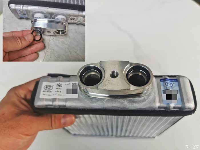

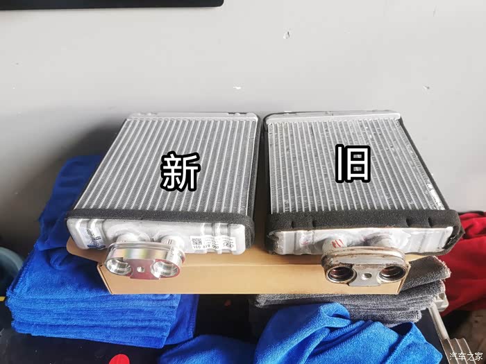

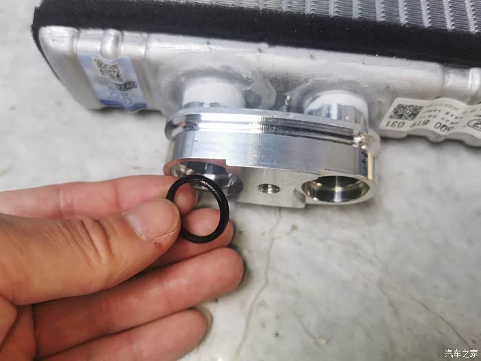

通过ssss店帮忙订购的一个原厂的暖风水箱,只是没有需要他们帮忙安装而已
订购的暖风水箱接口密封圈还是需要原车的,起到水管接口连接密封作用
暖风水箱就是这么一个设计原理,全是铝的材质设计,铝材质的散热性更好,不生锈,不易损坏。
