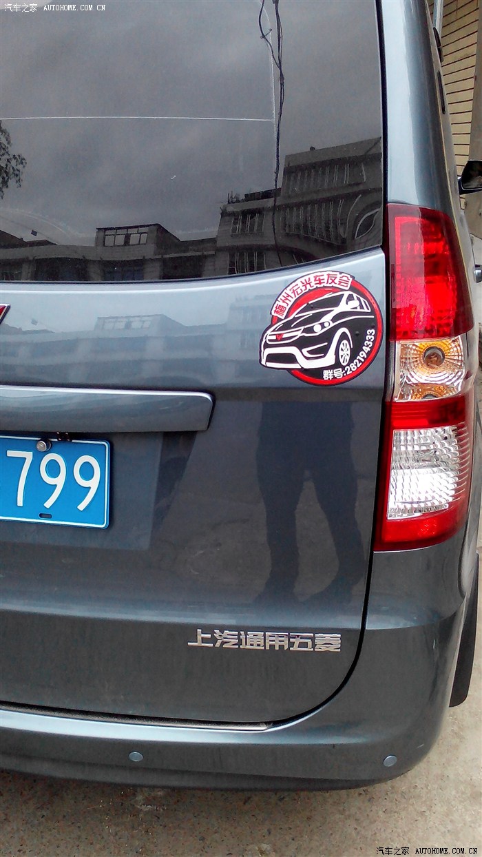

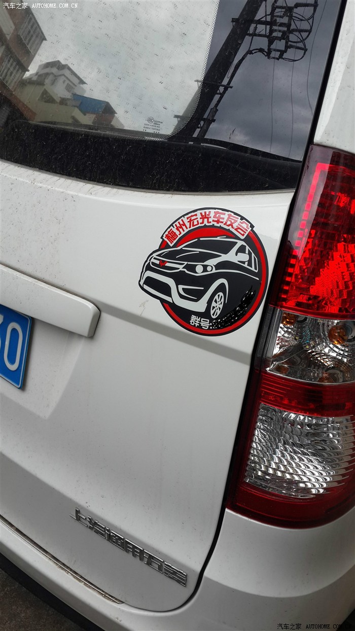

国际惯例,先上群标(梅州宏光车友群

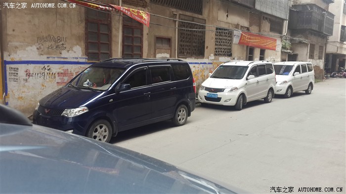

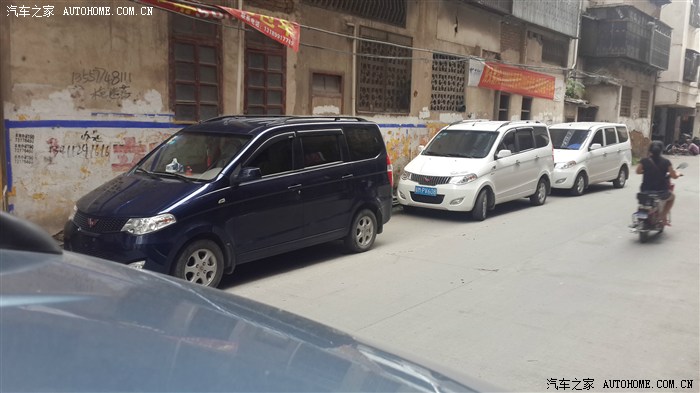

因地方原因,没有那么合适的位置来摆车,大家凑合看看吧

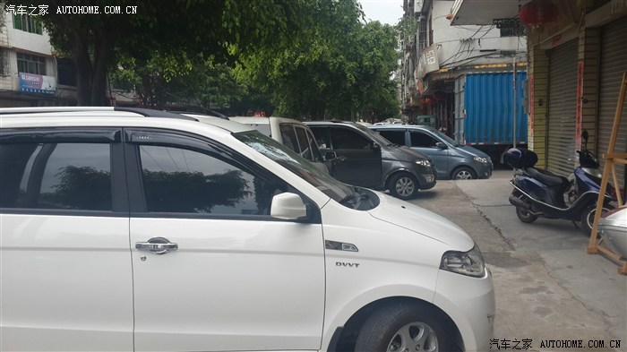

从近到远依次是 608 1630 360 799
 1630  360   799   360帅吗姿势好销魂

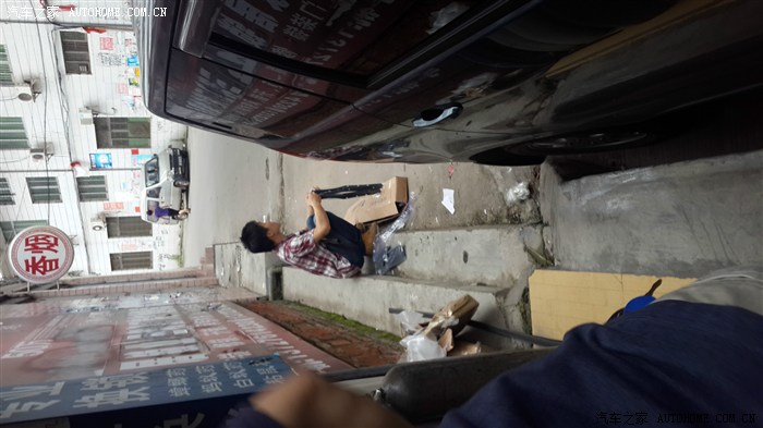

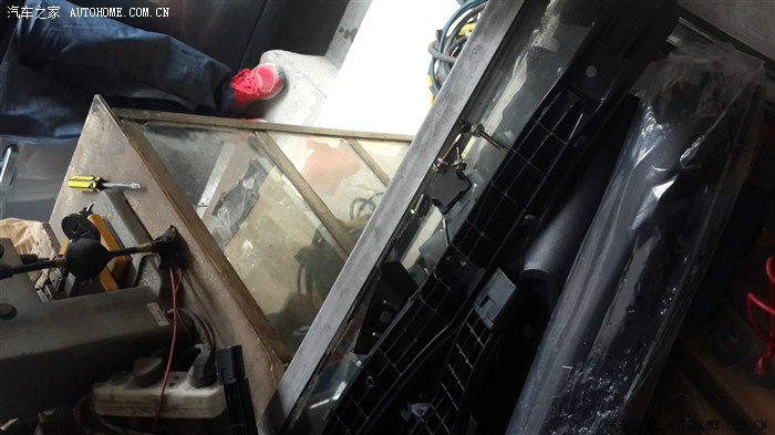

到达623店里,准备改装,799的车顶,623的快拆车牌,608 1630后面放哨

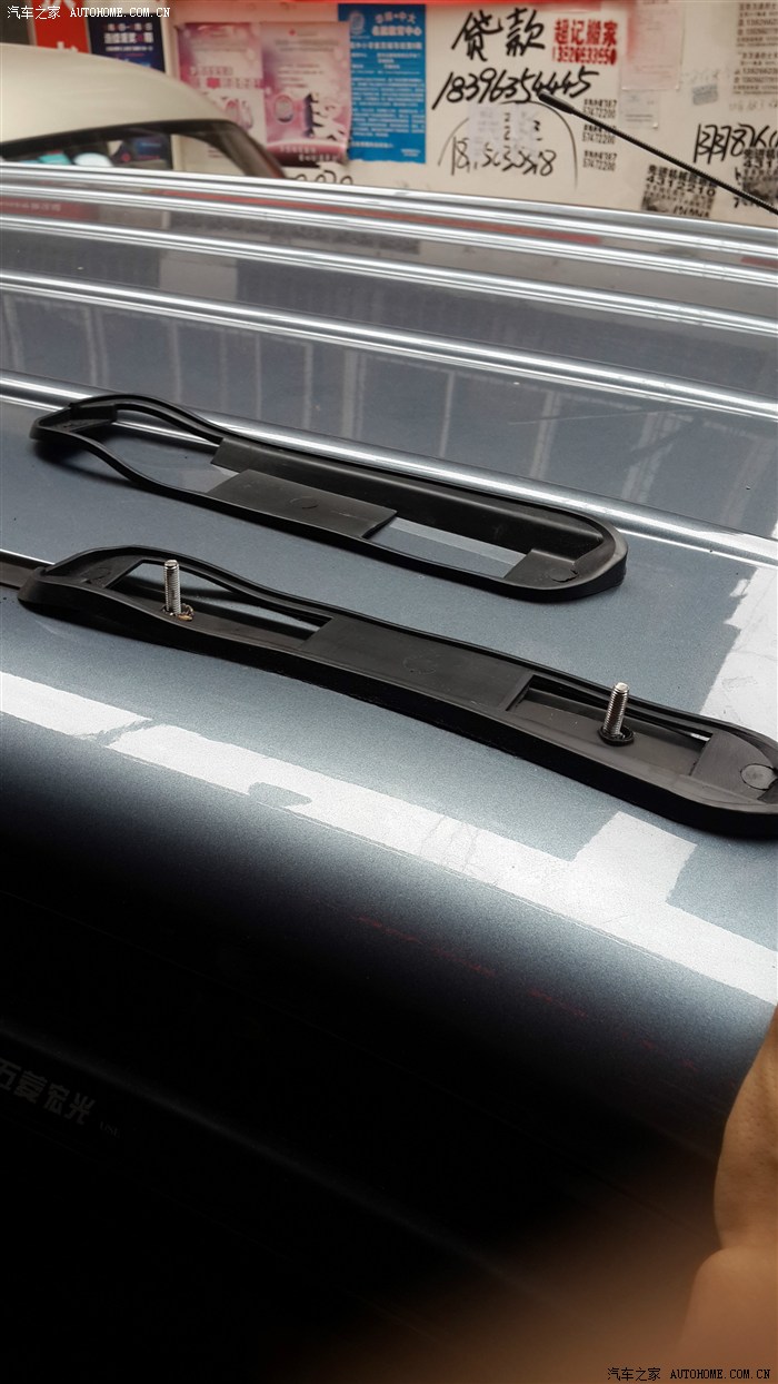

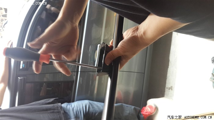

然后把行李架组合好

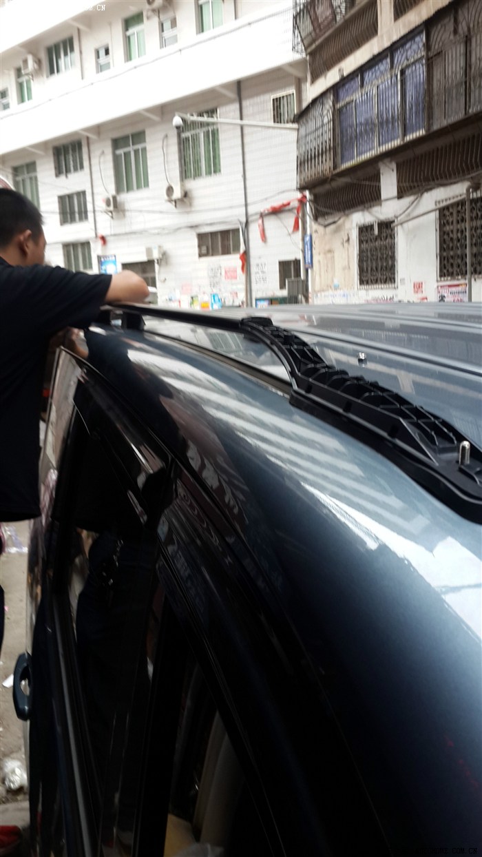

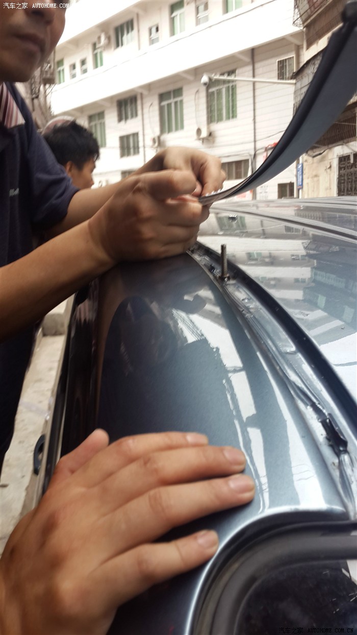

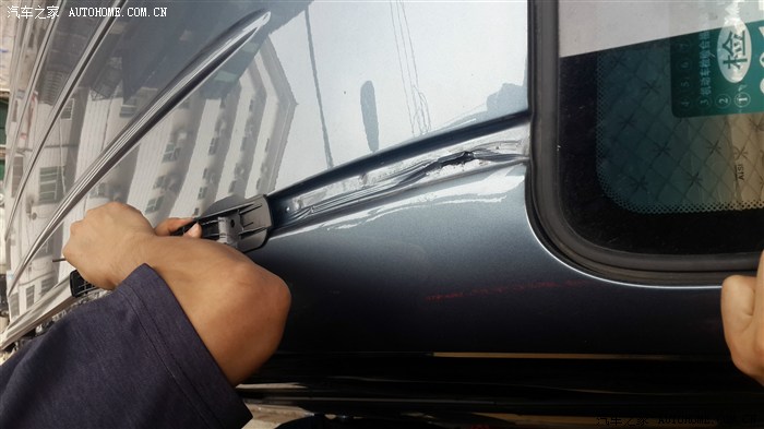

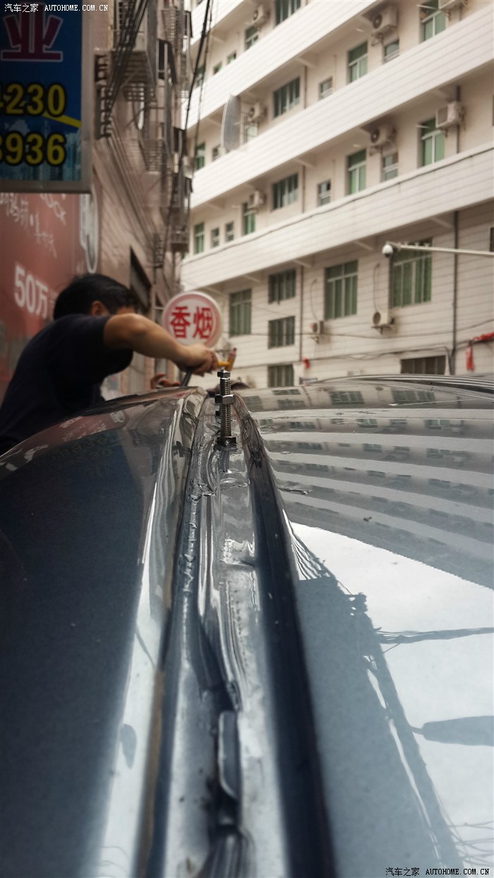

接下来拆车顶防水条(怎么只有拆完的照片
直接拿1字螺丝批翘一边,暴力解决
定位,原车漆挂掉,等下才能焊好

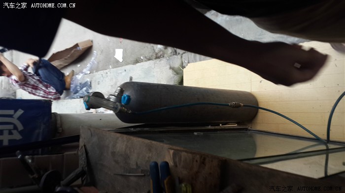

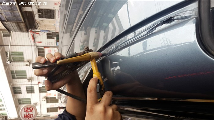

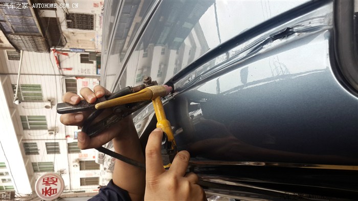

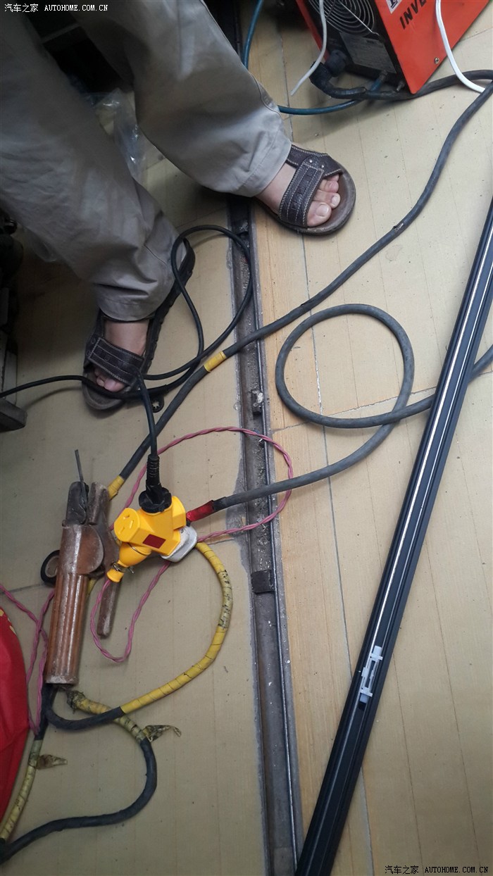

下面上神器
知道是什么吗?

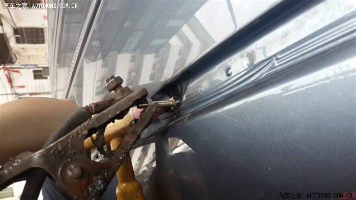

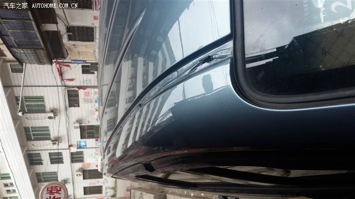

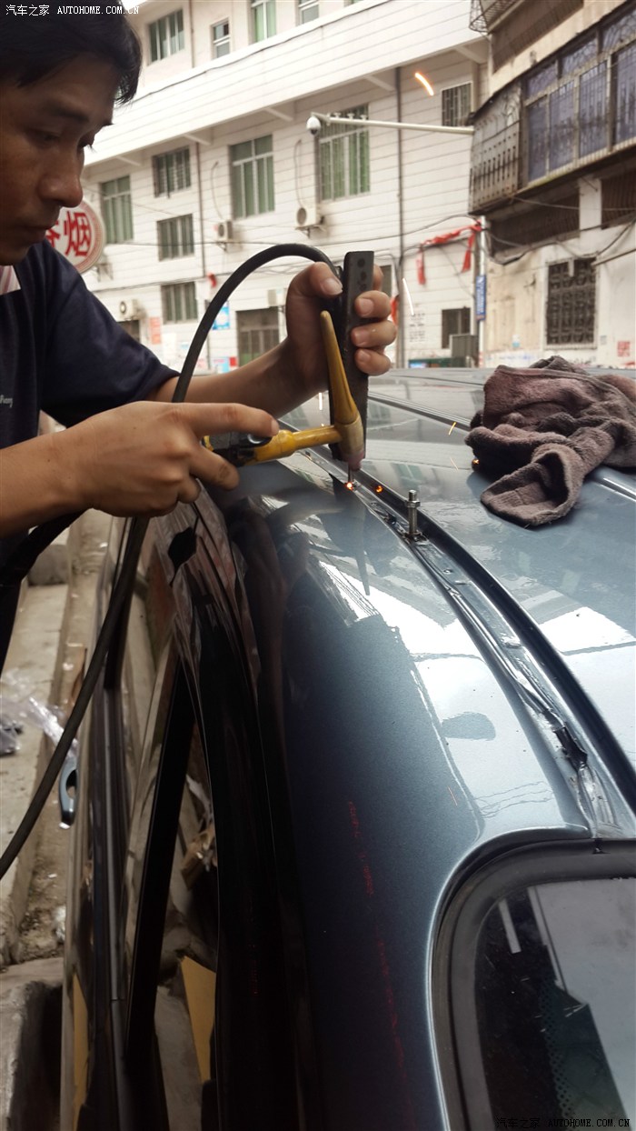

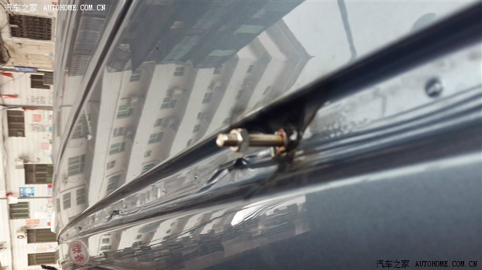

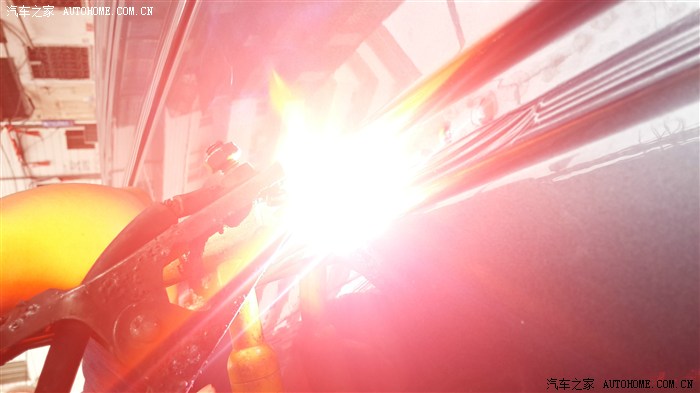

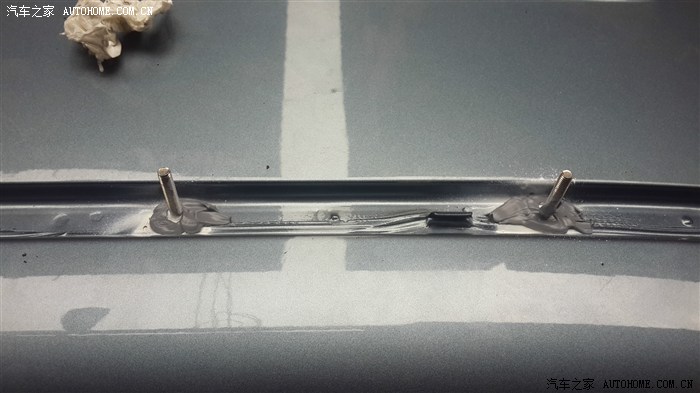

第一个焊好了
把图片整理下,有脊椎病的车友估计现在也好了

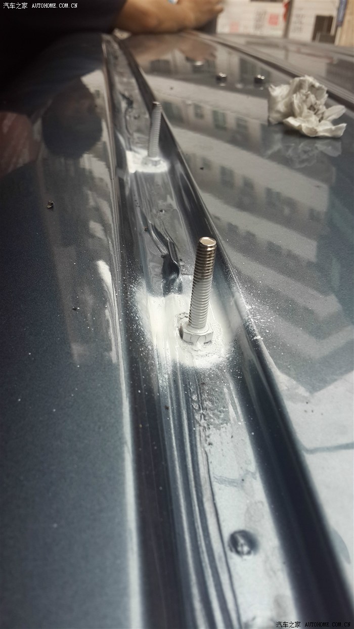

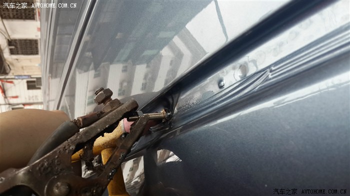

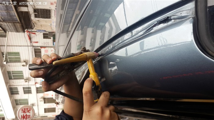

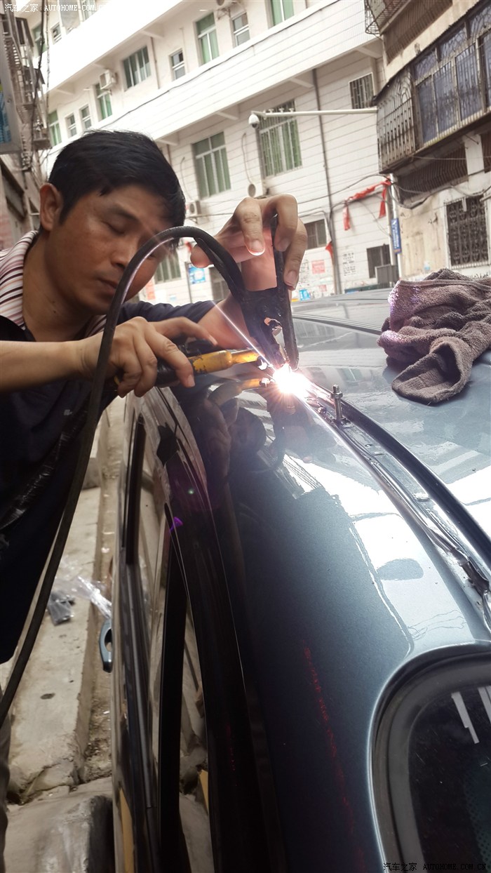

焊第二个螺丝

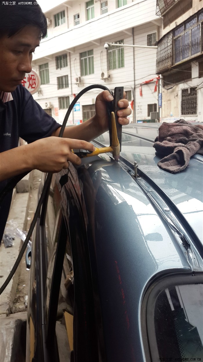

当...当...当...当.......... 623师傅出镜了(特别感谢

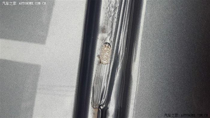

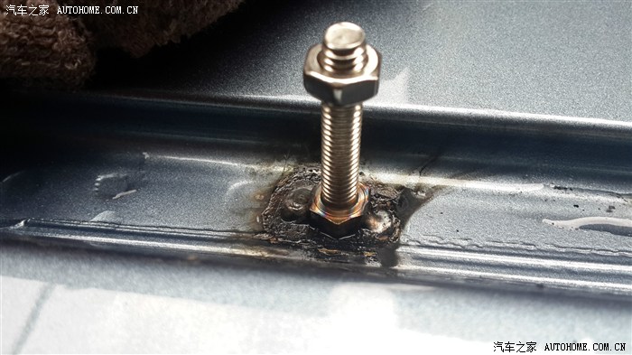

好吧,焊好了来个特写,技术怎么样?我们这些外行可不敢乱来啊,小心焊穿了
继续特写,一定要同一直线上
特写

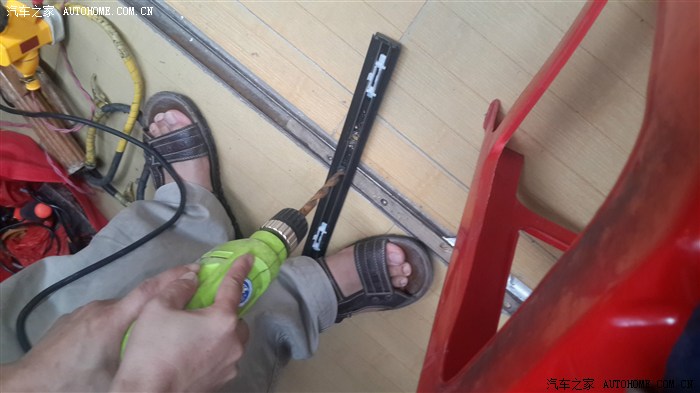

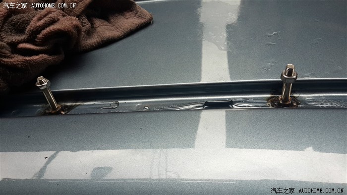

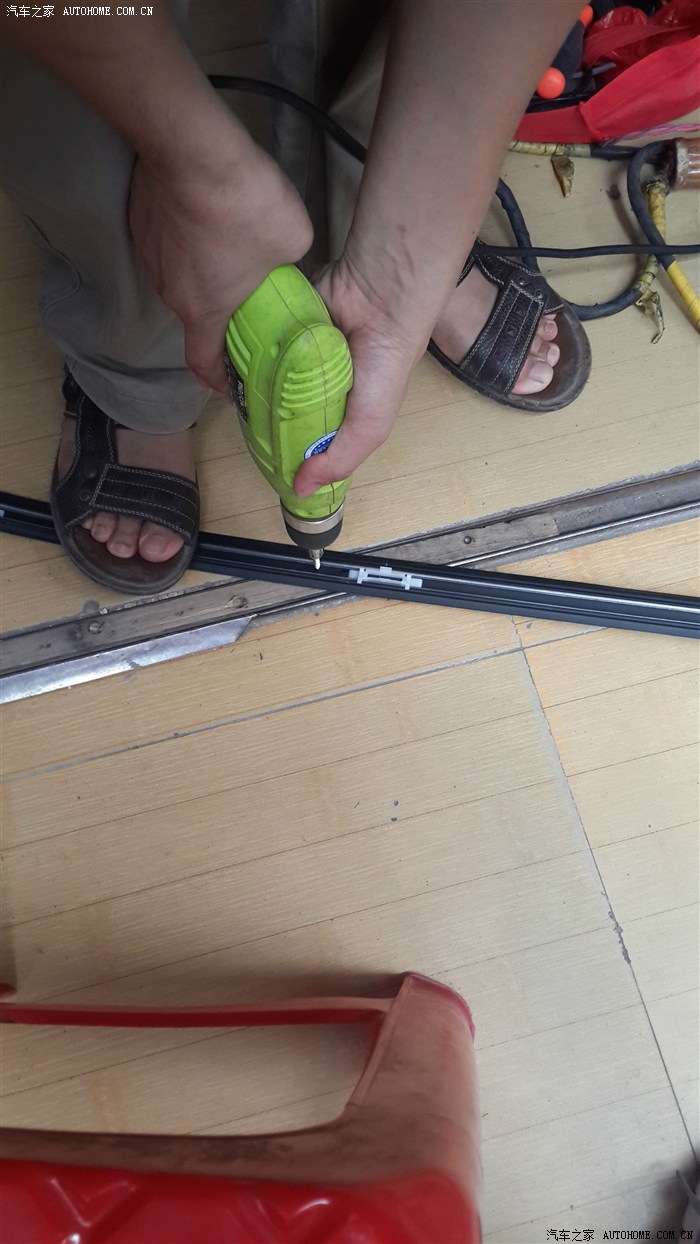

防水条定位+钻孔
多专业啊,连钻孔都有自己搞的地方
位置一定要准确啊,要不等下偏了,孔钻的比螺丝稍微大点就OK了

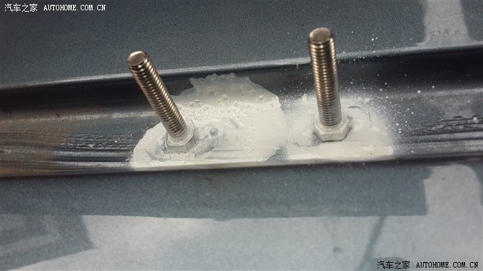

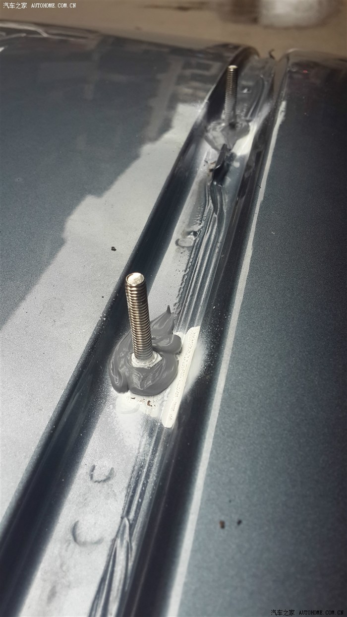

螺丝焊点防锈+防水处理
手喷漆,什么颜色都无所谓了,反正里面没人看得见
++玻璃胶,中性的,不会腐蚀铁,油漆

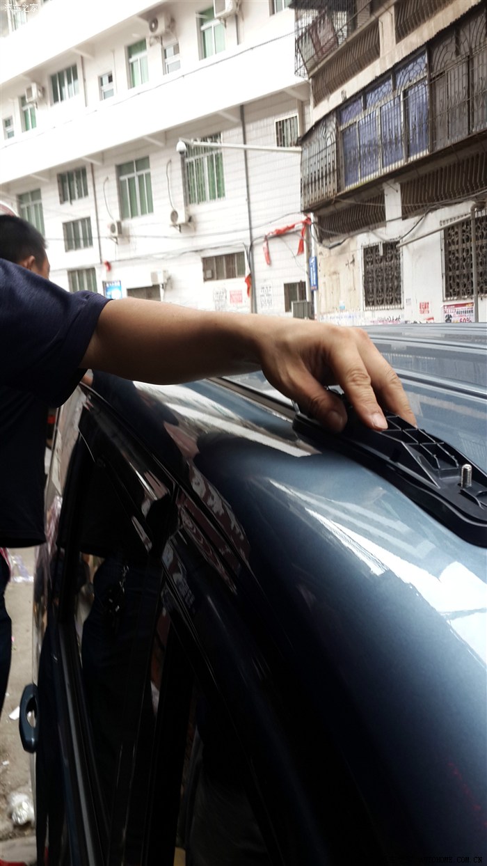

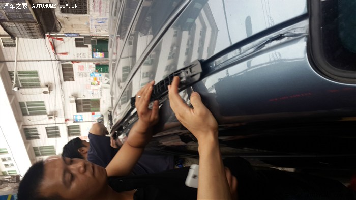

搞好了螺丝跟防水条就开装咯

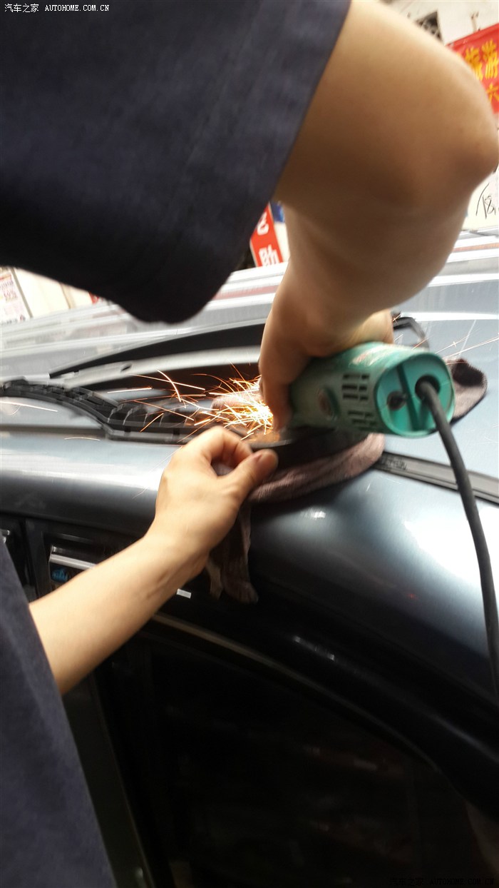

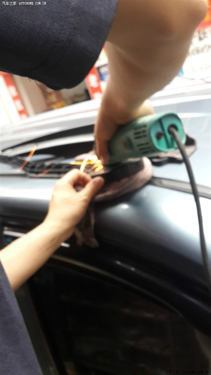

最前面的一个螺丝长了点,果断手砂轮伺候
专业吧,拿毛巾垫不伤车子(爱车之人啊,他的车子1年多了,还跟新车一样)

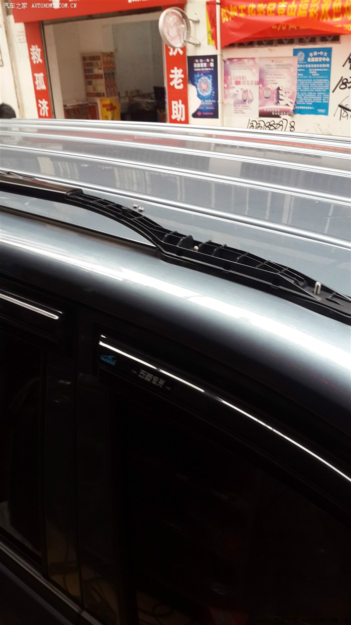

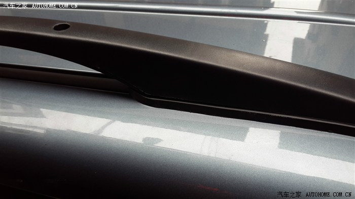

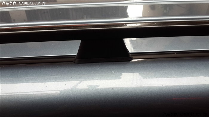

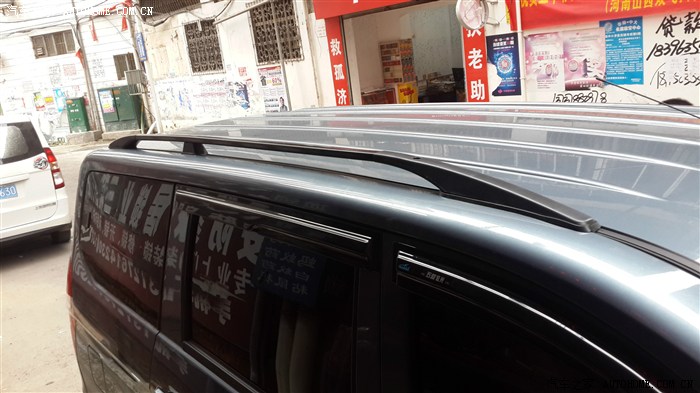

下面上一个行李架的效果图
接缝还可以吧?

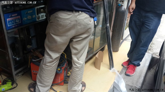

此次工具有:氩氟焊,手砂轮,手电钻,小工具就不说了
自备材料有:不锈钢螺丝8个/1车份(一定要用不锈钢螺丝哦),手喷漆,玻璃胶
