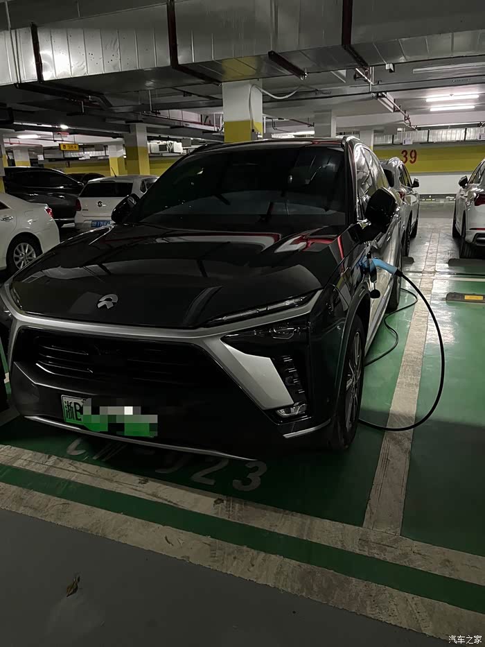

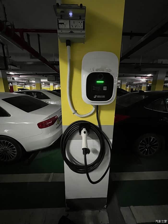

由于之前开的是比亚迪元ev车,车身短小车头入库,当时充电桩安装未考虑后续其他车辆的使用,es8车身真的是太大了,车头入库根本就进不去。只能倒车入库。倒车入库后充电枪线不够长。真的是郁闷
原来的充电桩6米的枪线。如果蔚来的交流口在副驾侧的话,倒车入库蔚来es8是刚够,无奈是在驾驶侧。无论我从车头绕线还是车尾绕线都不够长。只能换一根10米枪线。

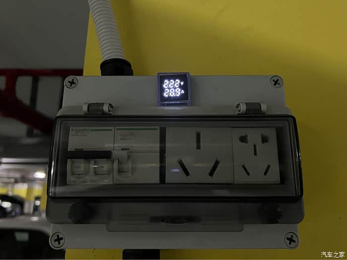

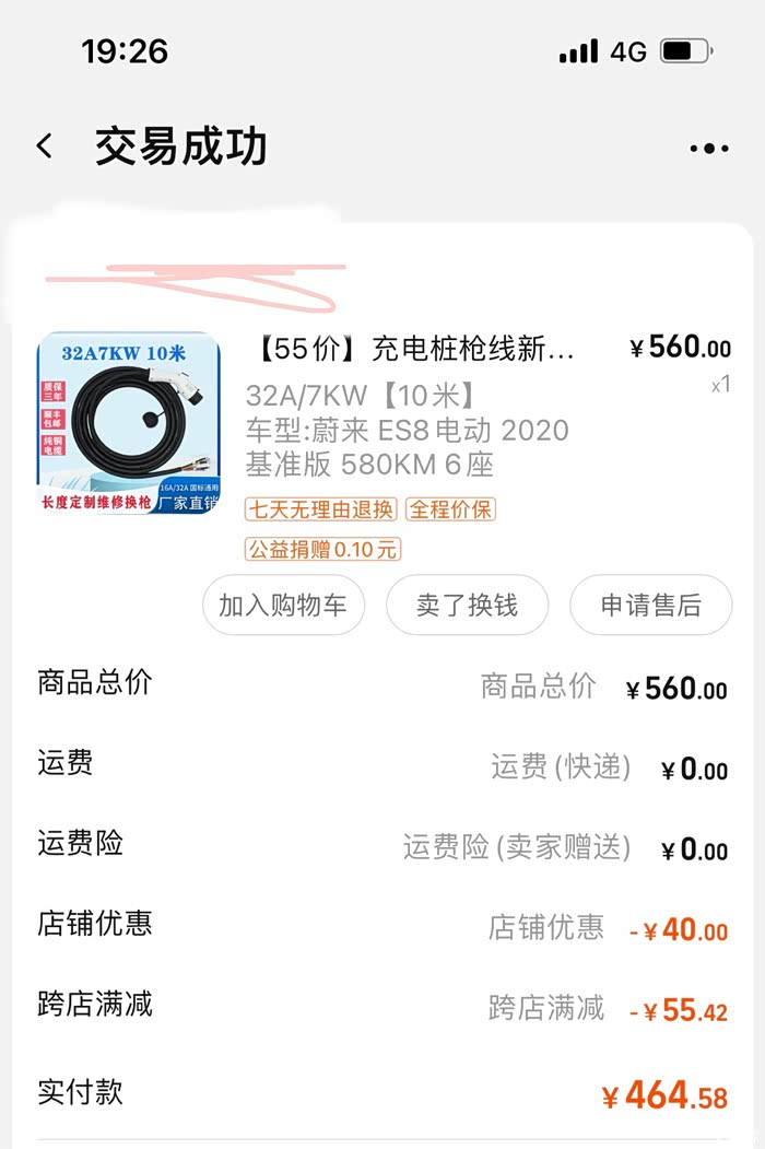

某宝购买32A/10米充电电枪线

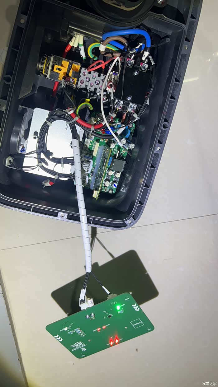

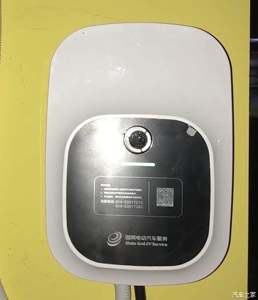

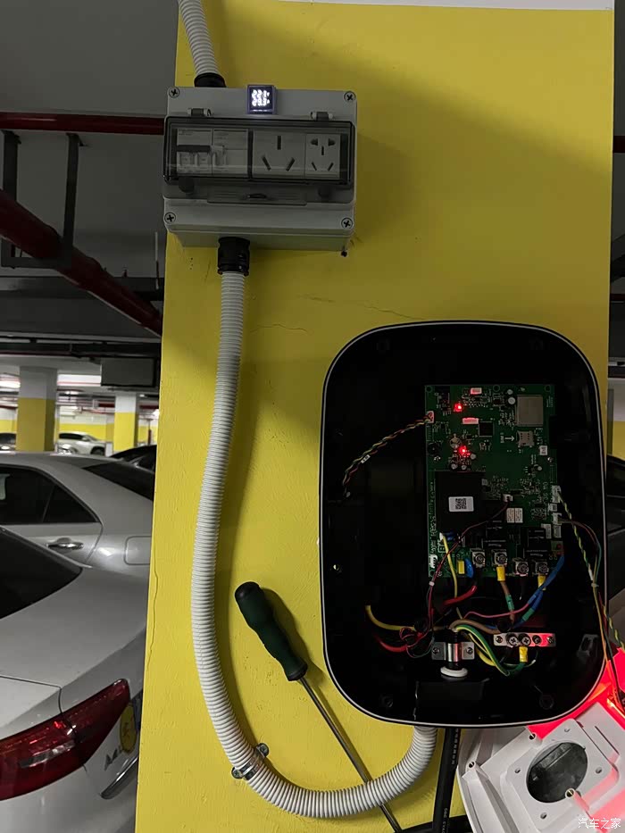

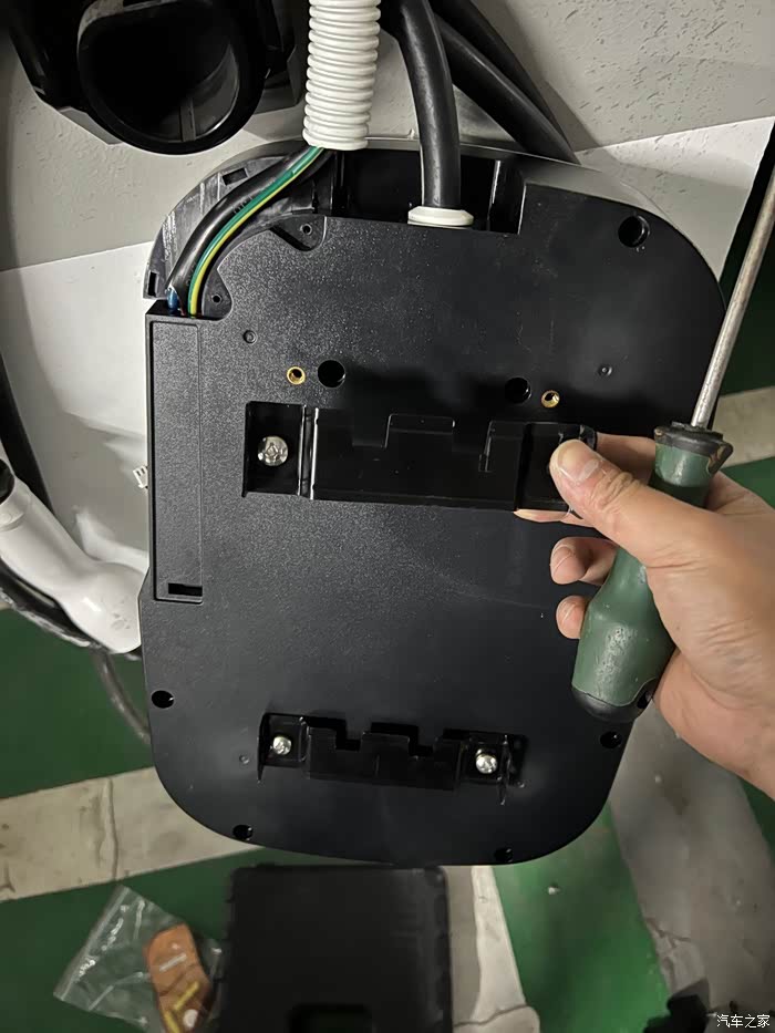

先将总闸断开,把充电桩从柱子上取下
对线序拍照留存,以备不时之需
换好10米枪线,上电测试。把换下来的6米枪线收好,等下还有用,乡下自建房那个充电桩是三米线,顺便给他也换了。

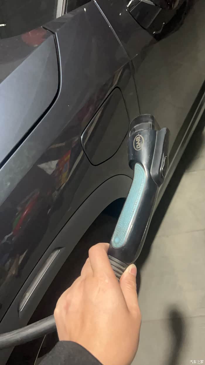

终于可以给蔚来充电了。我们小区的车位是在太小了。充电枪有点侵占隔壁邻居家的空间。希望邻居不要介意。

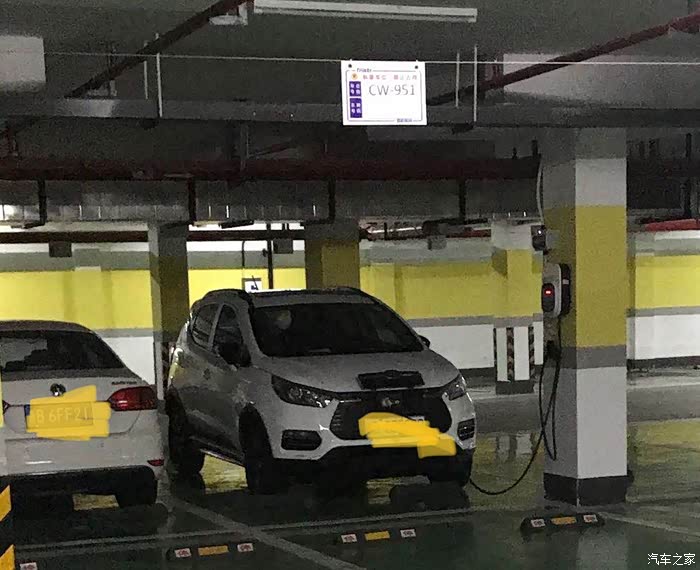

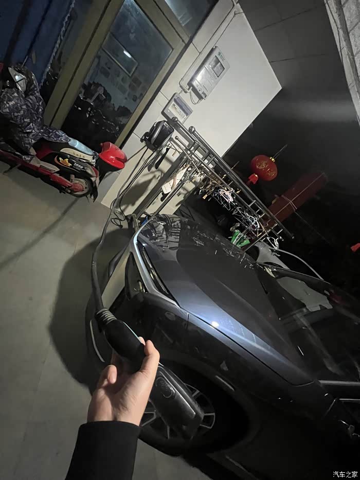

乡下的房子,充电枪也不够长,由于之前是元ev中网区域充电,比亚迪厂家只给了3米的枪线。

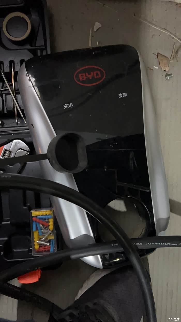

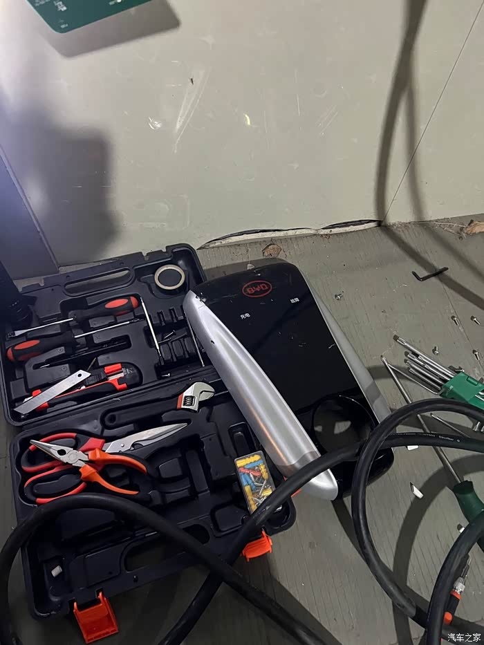

之前换下的6米枪线刚好可以废物利用了。接下来给比亚迪充电桩换上。

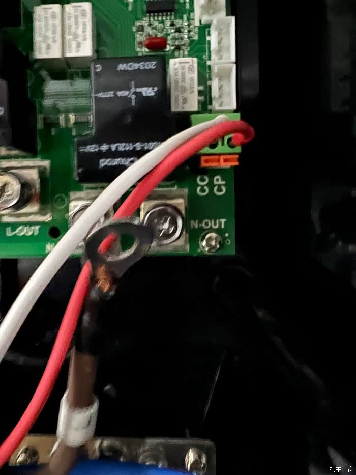

步骤跟之前一样,拆开充电桩,拍照留存。
按拍照的线序替换上枪线。通电测试OK
