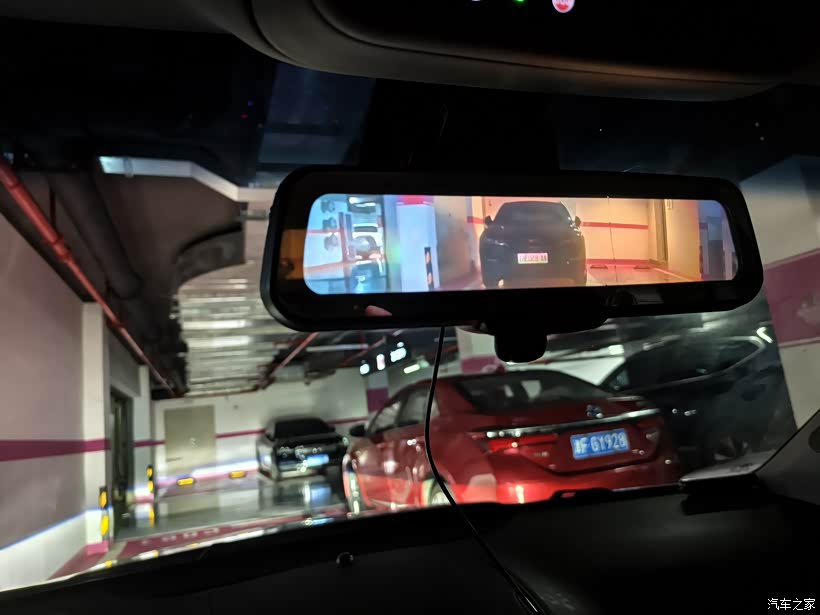

【完美解决】凯迪拉克二代流媒体蓝屏,花屏,屏闪等显示问题

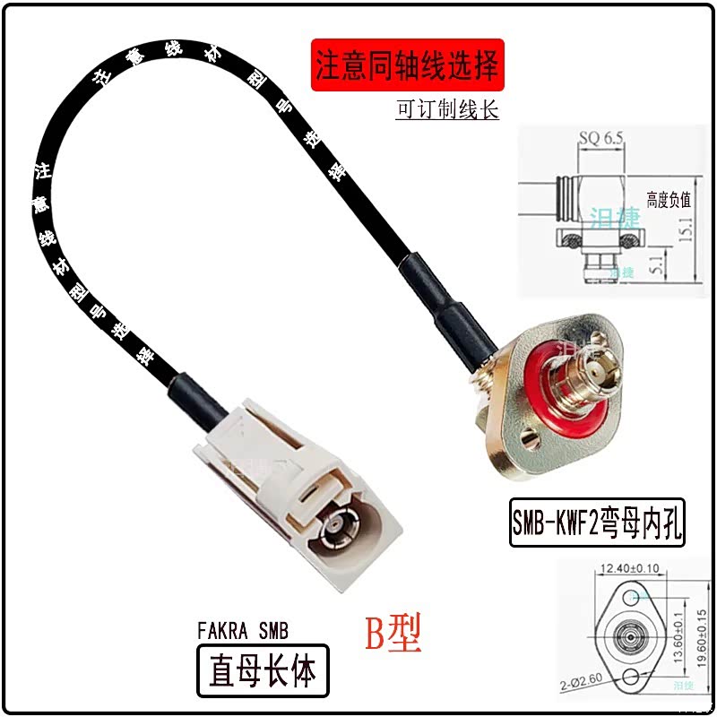

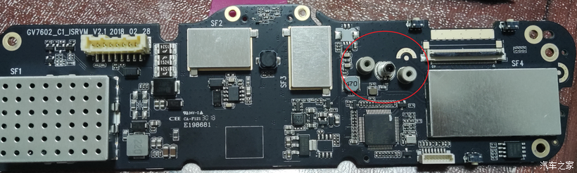

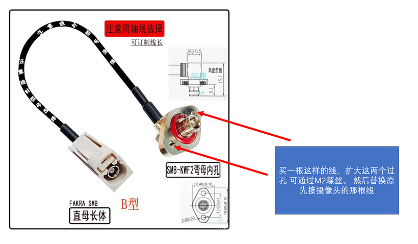

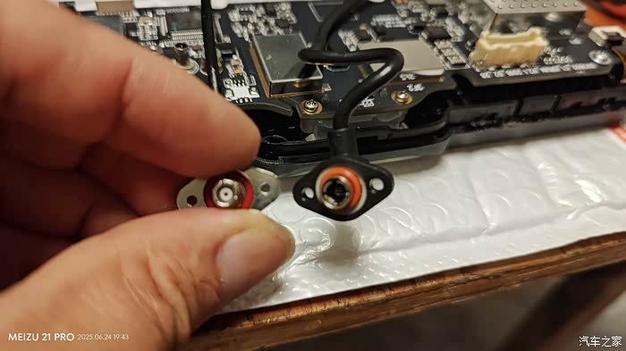

很早之前我就发过帖子,今天来更新最新的解决方案,因为原车线时间长了容易氧化
