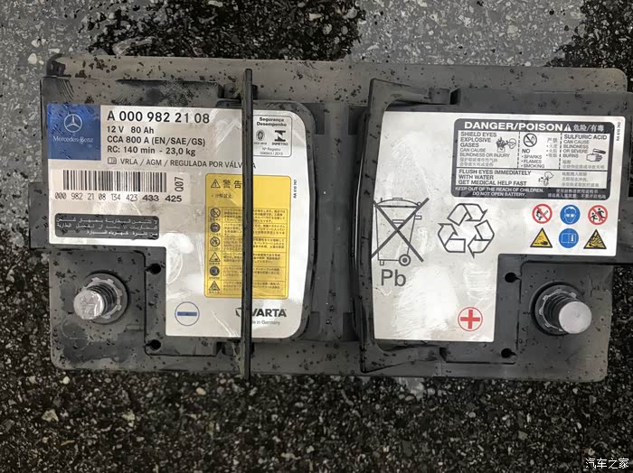

这是拆下的原装旧电池

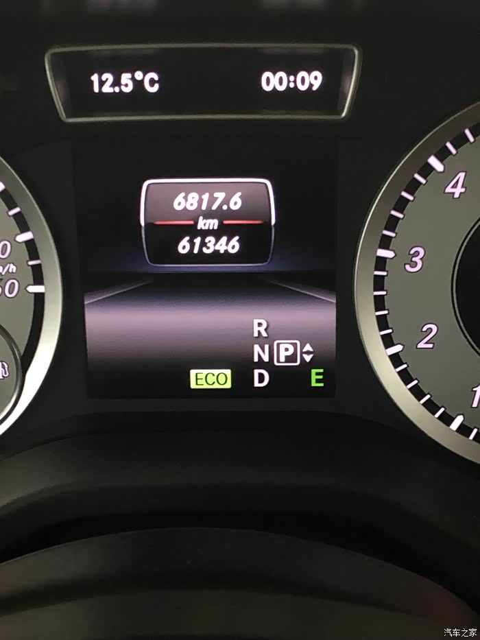

我让师傅帮我测下原电瓶还有多少电,结果测出来电压是12多V,他说电量是满的。我还挺惊讶,那是不是说明电池还是完好的。那个师傅说年数久了,电池里面的元素会变化,汽车有时就会报警,也不知道是真是假,换好后,旧电瓶是被师傅拿走的,我看途虎上有说明,如果自己要旧电池的话,是要收取额外费用的。我在单位试开了一圈,没有警报提示,没一会儿时间,ECO标识变绿了。
ECO变绿了,咿,时间怎么不对了
换完电池后唯一的问题是汽车发动的时候,声音好像变响了,也可能是我的错觉。等再开段时间看看~~
