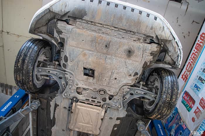

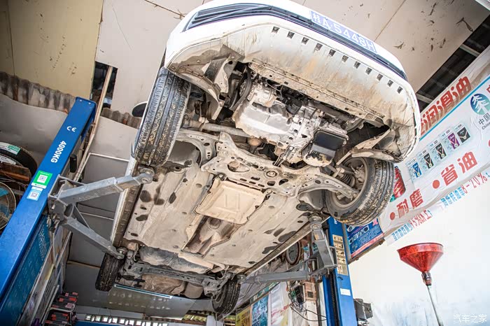

MQB平台有不一样的结构形式,不过眼前看到的这种后悬挂为扭力梁的,则是最便宜和初级的样貌。不说别的,和我们拍摄过的捷达比,我感觉捷达底盘都比这个养眼一些。

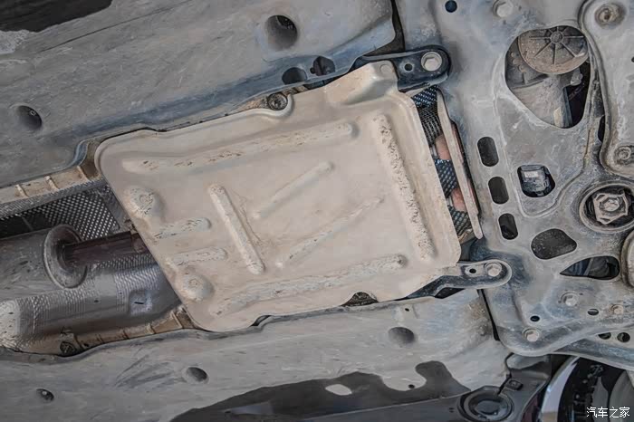

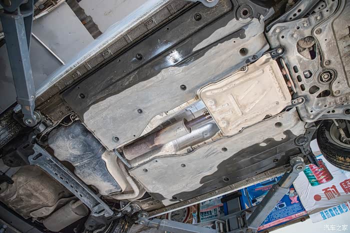

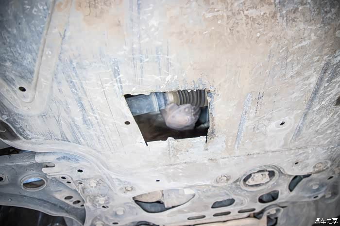

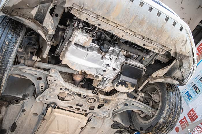

发动机下护板为工程塑料材质,密封得严严实实。
但是没有预留换油的开口,所以后期车主只能自己开个口子了。设计一个活动口这么难吗?
作为一台跑了三万多公里的车,这发动机的整洁度保持很不错,证明护板的密闭性做的很好。目前下方也未发现任何渗油的迹象,点赞!

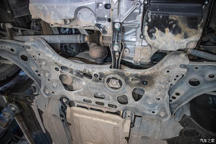

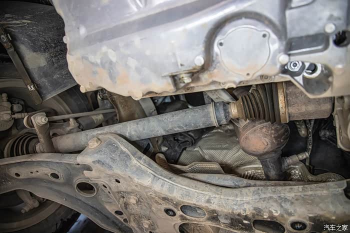

非全框式副车架是MQB的标配特征,总之看起来就不会太厚实。模块化平台,通用率高,能省则省啊。大量的打孔降低重量,就像刚刚拍完的迈锐宝一样,“千疮百孔”的视觉。

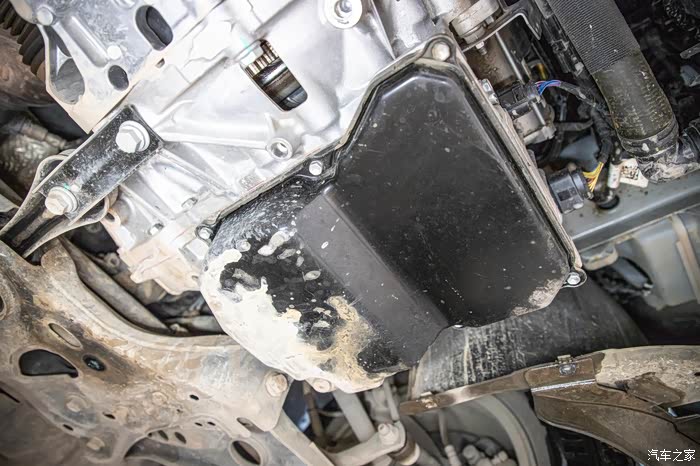

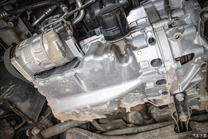

全铝发动机,油底壳也是铝合金的。
6AT的变速箱壳底是冲压铁质件。

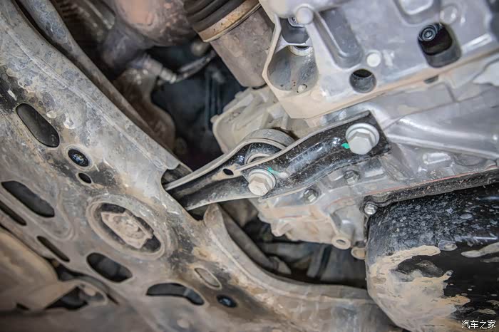

传动半轴采用左右不等长的设计,毕竟14秒多慢吞吞的加速,你也不用担心它有扭力转向的影响。
相比三缸机那种比鸡腿都要大的扭转力矩支撑件,四缸机就做的小很多了,毕竟没有那么大震动嘛。

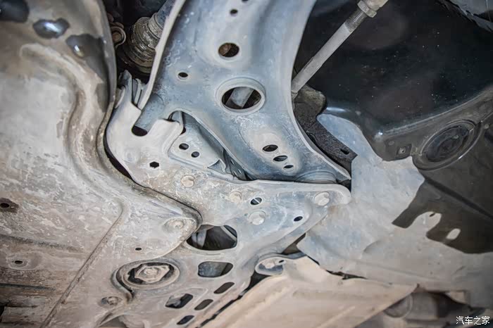

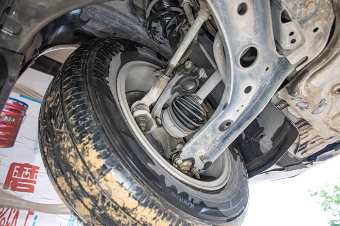

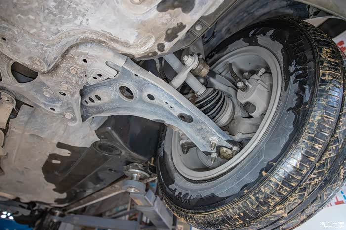

前麦弗逊悬挂,结构清晰明了,用的材料也都是铁质件。下摆臂也是大众现在常规的单层冲压件,你们常说的偷工减料件,但是别的品牌也这样啊。只要不断,能减轻重量就是好的。
下摆臂和副车架的连接是橡胶衬套连接,调校出来的感觉和这点用料是一致的。就是这一代宝来的底盘给人非常轻而且单薄,真的没有德系车以前那种厚重扎实的感觉了。

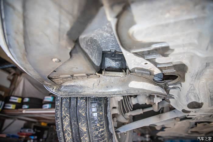

这里有个通风扰流孔,但是为什么又要封起来呢?大为不解啊。
底盘中部的密封性还不错,树脂护板的背面没有装甲涂层,是常规的镀锌钢板。耐刮擦,但是底盘的隔音自然没有玻璃棉的好,所以这个车子的底盘隔音也是比较一般的那种。

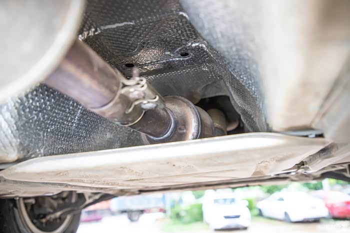

保护高温的排气包,里面还暗藏一根横向加强件。

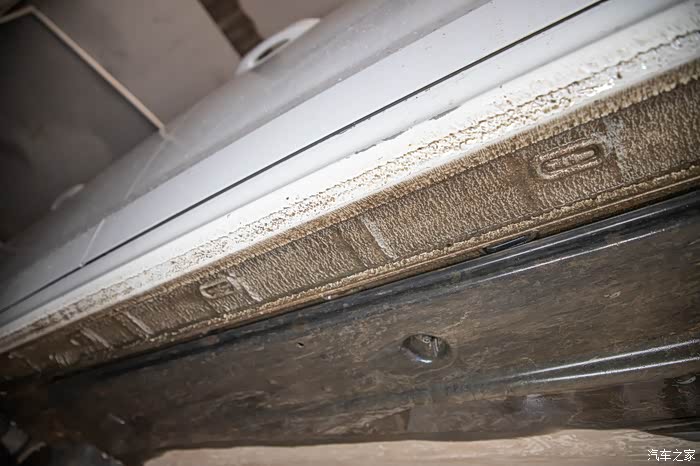

大众在左右下边梁的装甲涂层方面,向来做的很好,如今很多车都标配学习了,在以前只有大众那么一两家有这点处理工艺认真做。
工程塑料油箱,没有用铁的。

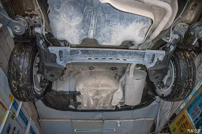

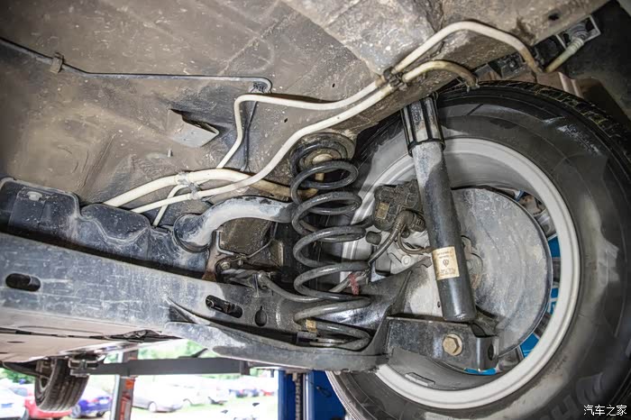

在我眼里,我觉得后扭力梁结构的底盘平台都不能成为MQB,只能说是弱化版的。毕竟它的精髓在独立悬挂那里。
单层冲压件,柔性更好,但是用料扎实度来说,那些闭合式的更加厚实一些。

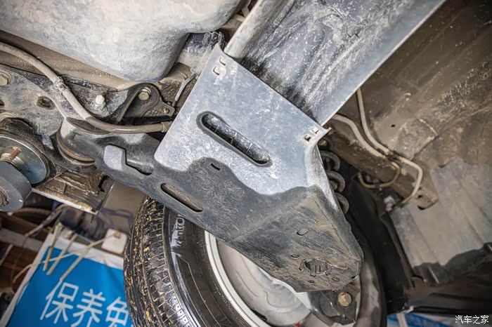

整个车尾下方有一个巨大的“窟窿”,空间巨大,感觉要是利用起来,这后备箱空间还能再大一点。
白色的油管线很少见啊,平时都是黑色的多一些。

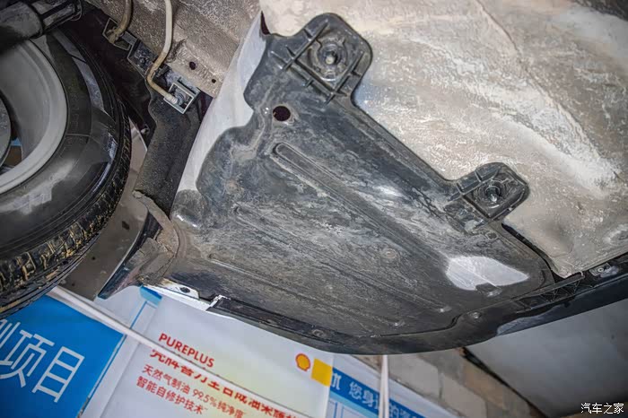

塑料扰流板被剐蹭的挺厉害,除了空气动力学,还能保护底盘的剐蹭。

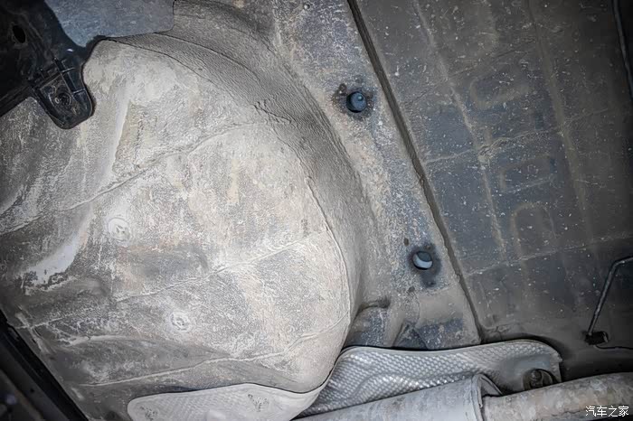

车尾部分均匀密实的喷涂装甲,这点没有偷工减料。
这块塑料板有效的隔绝了后轮甩飞上来的泥巴,不容易藏污纳垢。

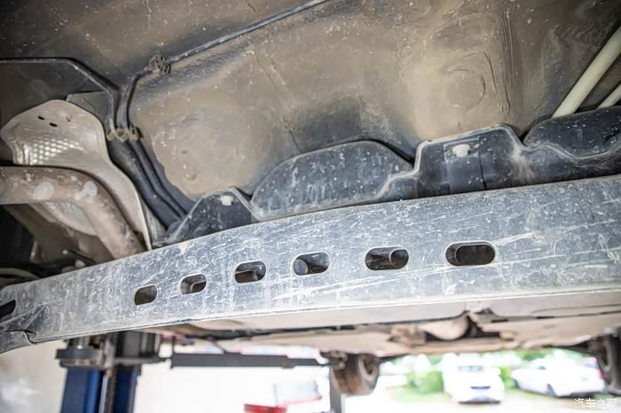

前后防撞梁都是钢铁制件,常规的用料表现吧。
