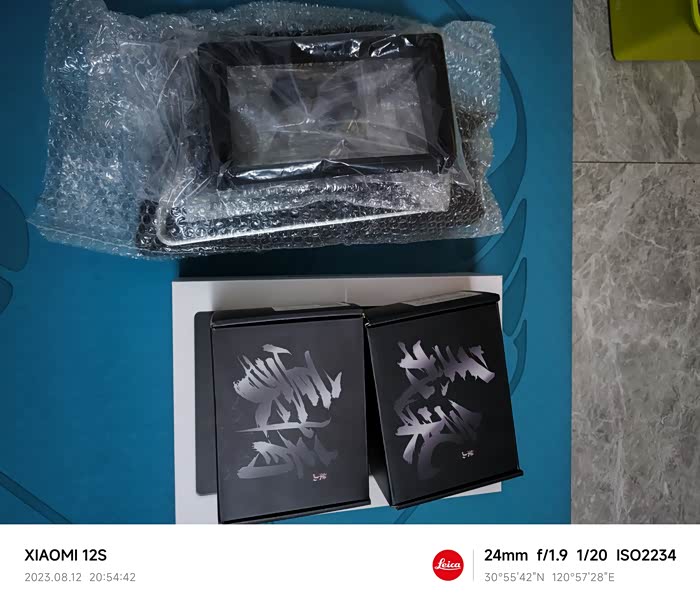

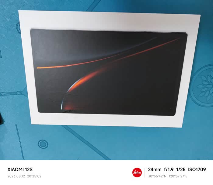

全部配件到齐,等了三天终于等到了

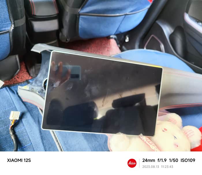

屏幕是真的大,拆机的时候感觉像拆了一台笔记本

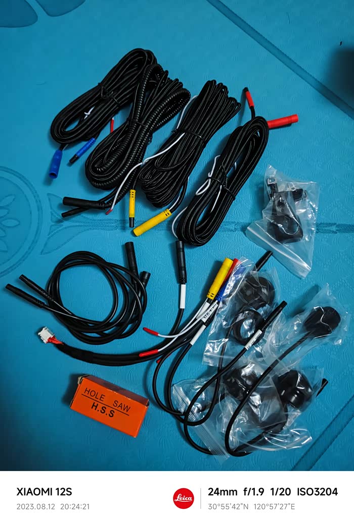

360镜头包,写的307应该是不够360度吧不能全覆盖

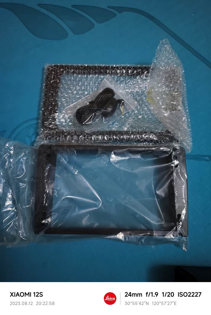

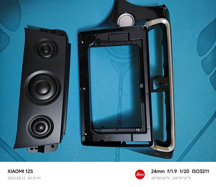

替换原车的框架

上面就是全部的配件了。

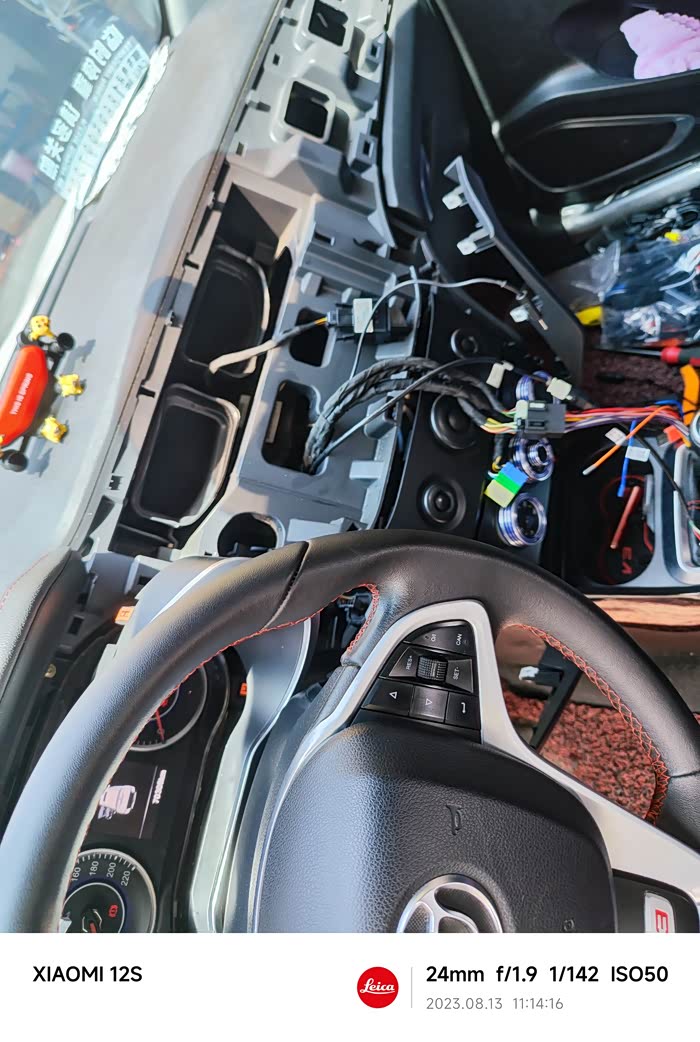

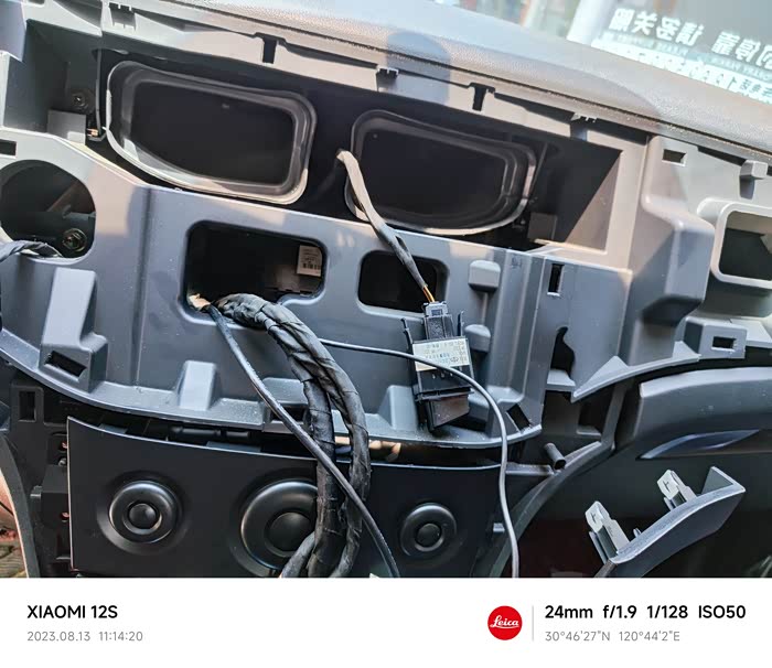

原车中控拆掉,线束还不少
把屏幕装在原车机的地方

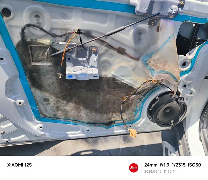

门板拆掉,我去,这是发霉了呀,两个门都是这样,车内有异味肯定要换掉这层膜,先不管了,安装车机要紧,这个以后再说

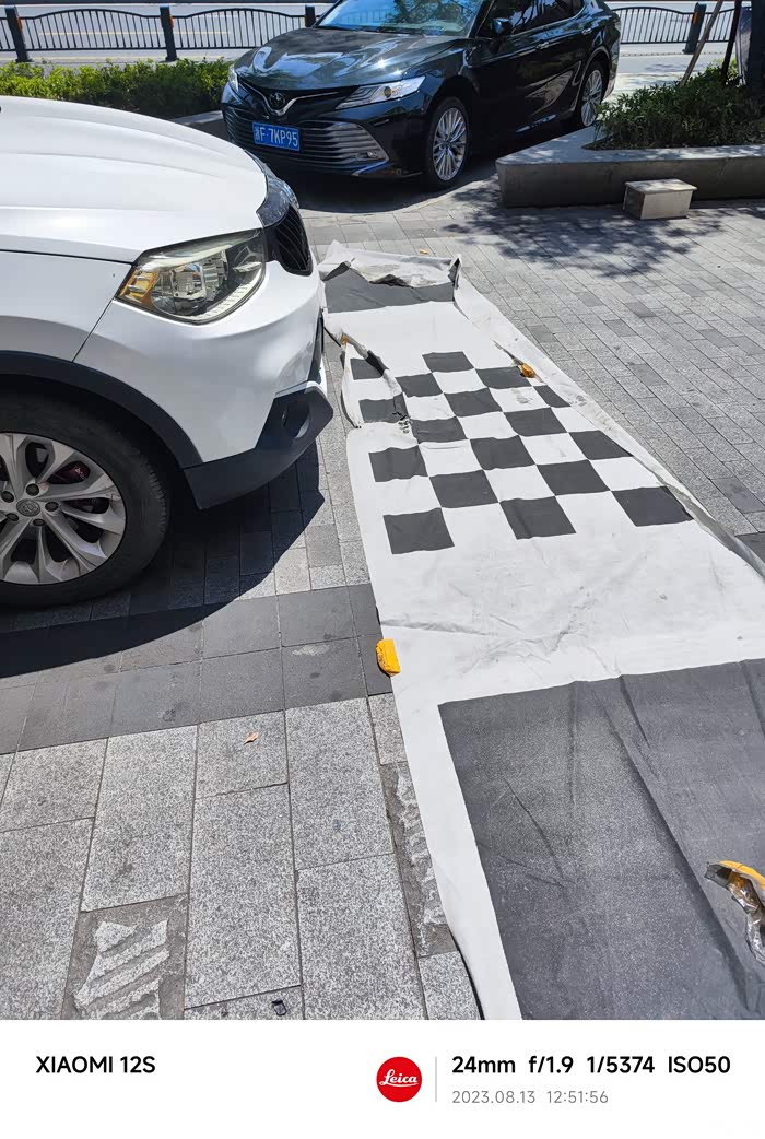

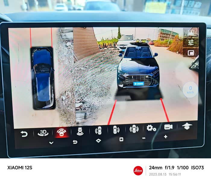

天太热三个安装师傅在安装,我就不出去了拍照片了,这是装完后开始标定360,这个怎么弄得也没看,全程师傅在操作
师傅调好后的效果,还算可以基本没有死角,就是这个车模型不能换成v3的,要不就完美了

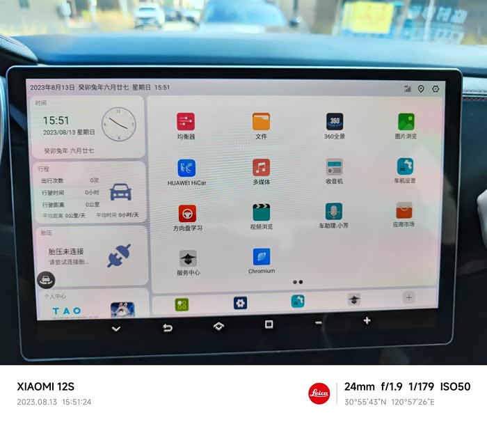

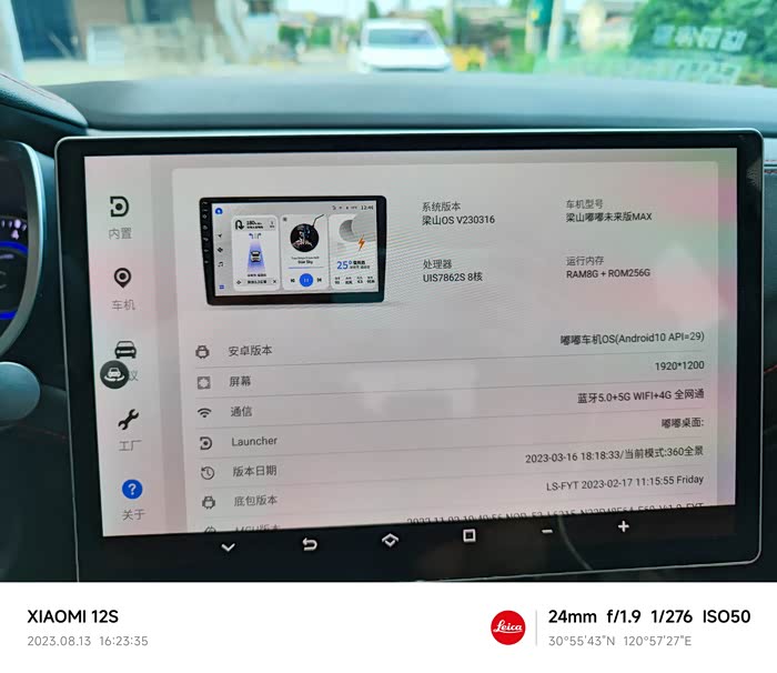

下面就是车机设置了,功能还是非常多的,研究了一个小时才摸透了大部分,原车的多功能方向盘车机学习一下就可以完美使用了,买的最高配的车机果然丝滑,听说这个配置的车机玩吃鸡都没问题,应用平常的软件那绰绰有余了。

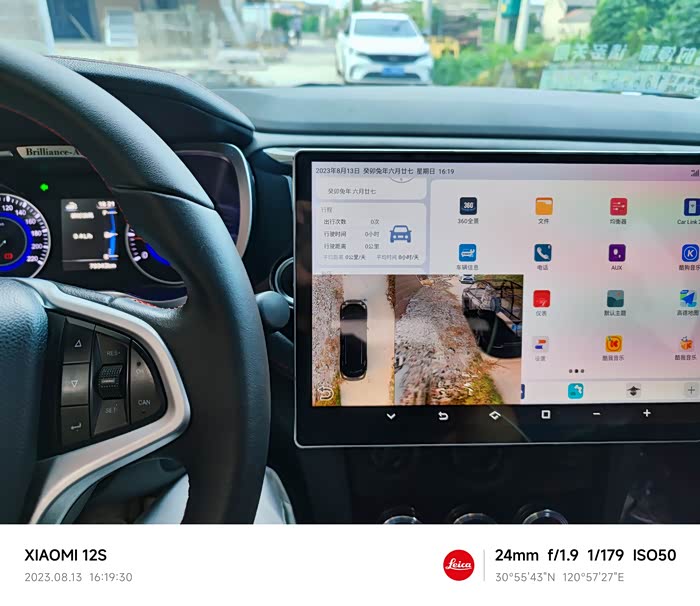

原桌面也简洁漂亮
主题商店还有不少主题可以免费下载这个不错,想用什么就用什么。

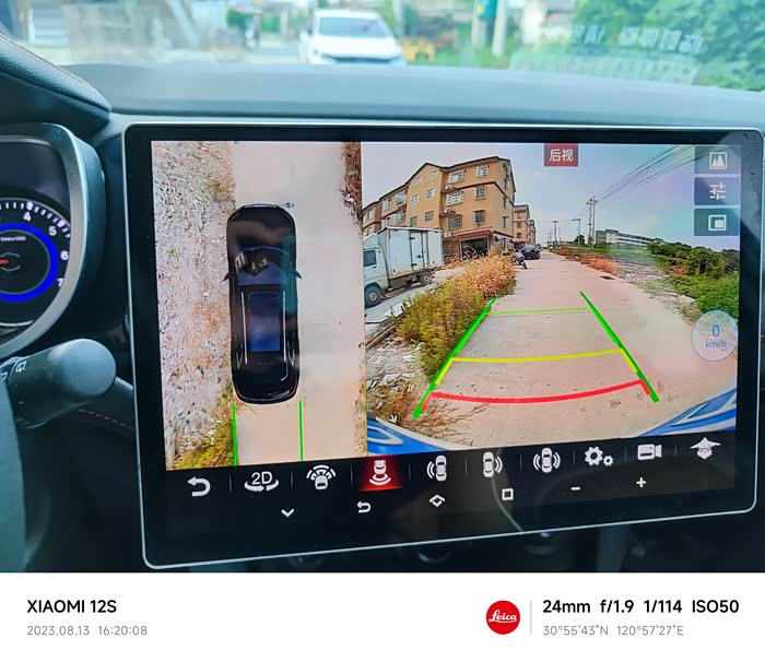

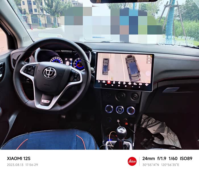

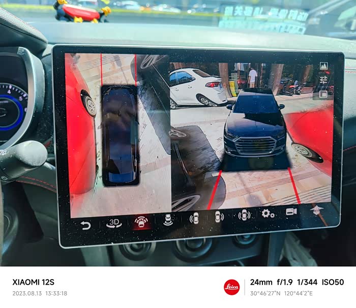

加装的360影像还是很强大的出乎我的意料,打左右转向灯会自动调用左右侧的摄像头能完全看到车身在什么位置,还有360度的全景影像,特别在农村这非常实用,
左转向加全景显示
右转向加全景显示
车机还可以设置速度在20以下显示前后的影像,停车后还能显示后面车辆跟车情况,这个就很有必要了。
倒车影像比原车的清晰多了,视野也更大

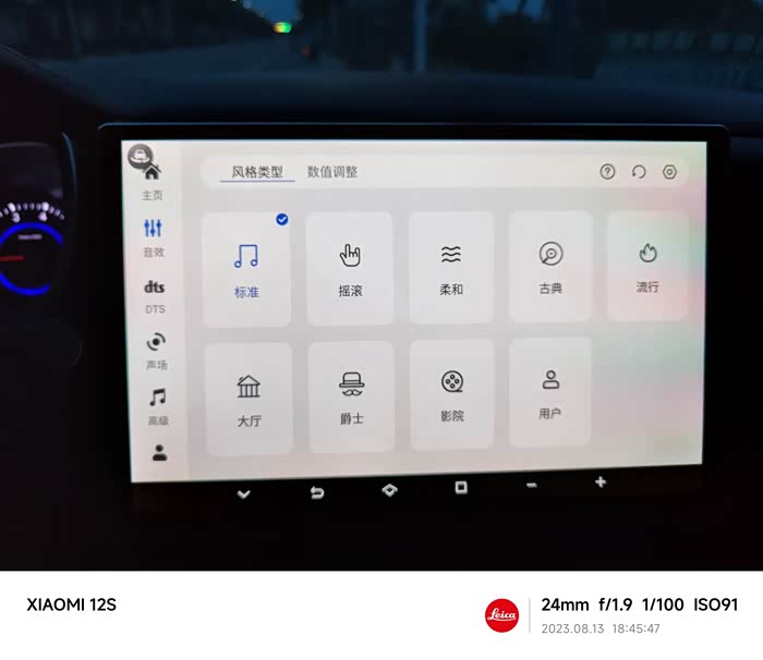

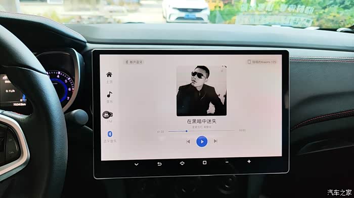

车机里面设置的东西还是非常多的,dts音质,不过我喜欢原生的不太喜欢调节
用蓝牙和车机音乐播放器音质有了质的飞跃高音甜、中音准、低音沉,总之一句话,就是通透,这个车机给我的感觉可玩性非常高,不过我喜欢简洁的风格,这个完全符合大部分人的胃口。
主桌面可显示的信息也是不少,还送了一张80g的流量卡,到时候把所有东西都玩一遍流量也够用。
