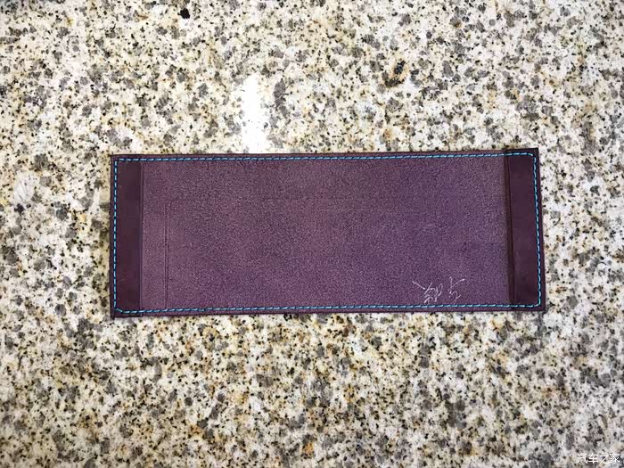

缝完之后,内部直线。
缝完之后,外部波浪线。手缝的魅力就是如此!
第六步,组合内里。

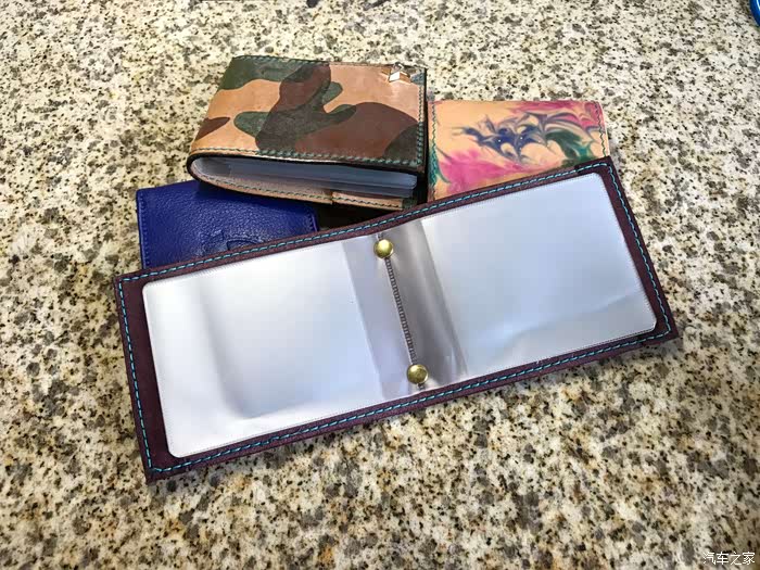

第七步,完工。
很实用!个人用此款已经有2年了。基本没什么问题。
成品展示

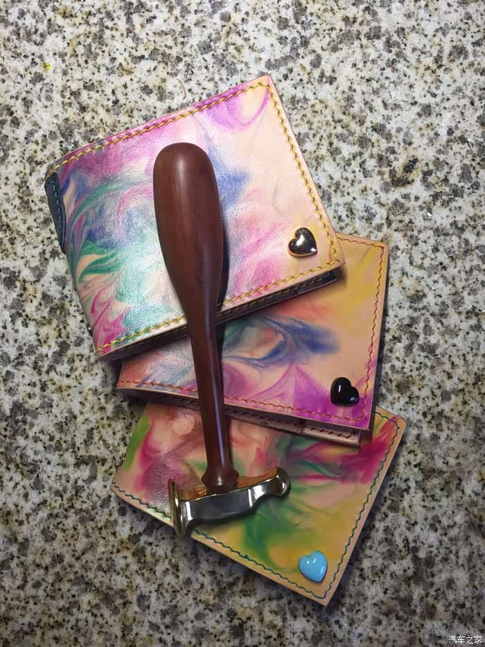

各种各样合影一个。
手工自制染色效果。绝对的独一无二!保证你在这个世界不会存在撞色困扰!

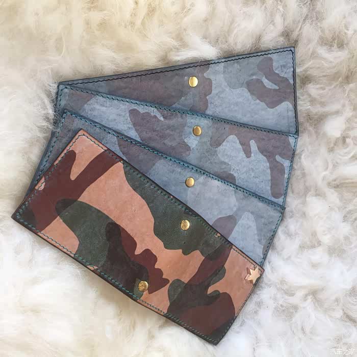

迷彩风。
