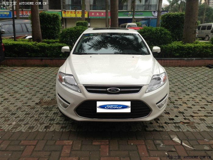

给我的大致白内障的大眼留下个回忆吧。。。就要动手术了,相信会还他一双更有神明亮的双眼!

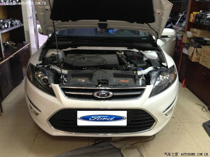

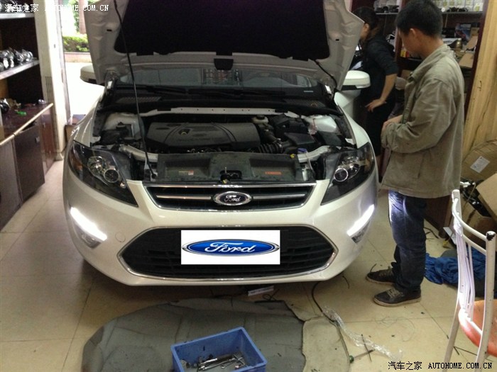

老板一上来就把白内障双眼拆了,看的我一阵心疼。。。,不过没有日行灯的大致好像缺了点什么。。。

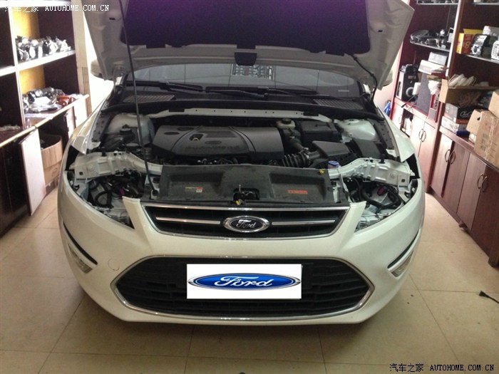

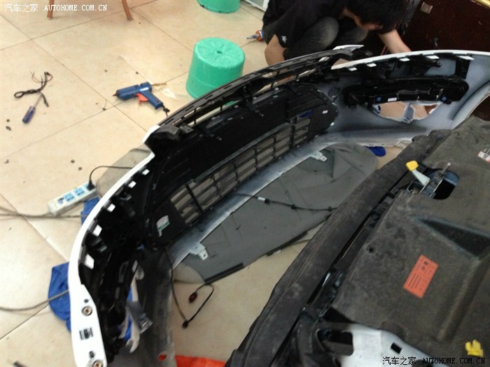

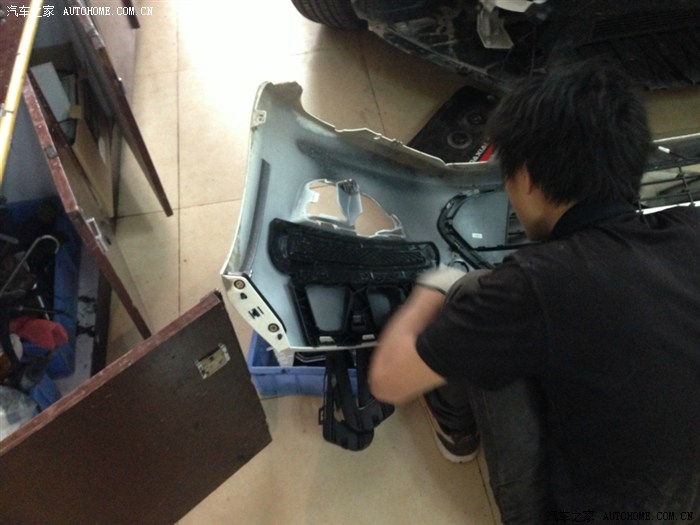

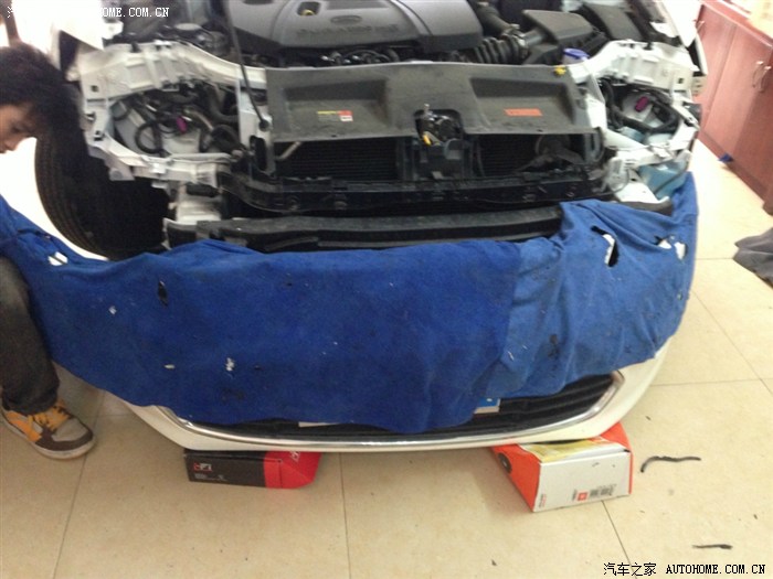

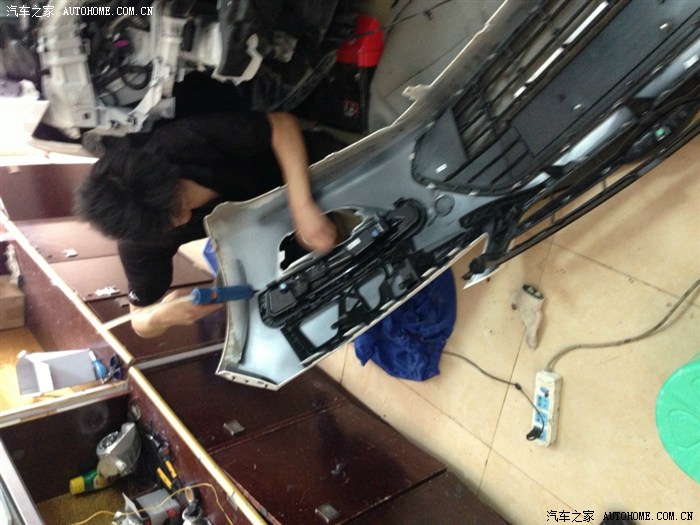

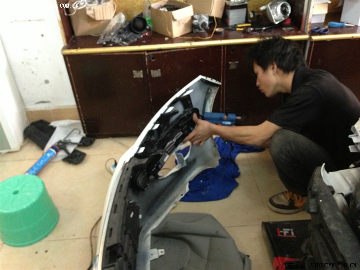

小师傅开始拆保险杠了,前脸即将拆下。

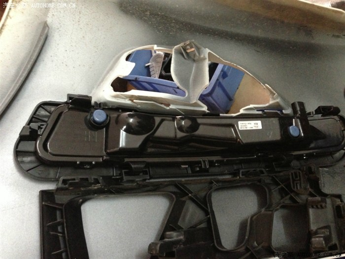

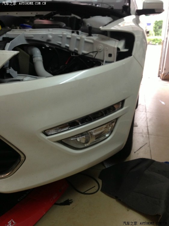

拆日行灯原装位装饰板,就是这块板让大致的眼睛变成了单眼皮。。。还挺难拆的,小师傅废了九牛二虎之力才拆了下来,立马装上日行灯!
左右两边都装上后,填补了之前的空白。
看看大致的前防撞梁,嘿嘿,有缓冲泡沫哦!
小师傅给装好的日行灯上胶,用的不是黑胶,用了类似于玻璃胶的热熔胶,小师傅说这个干得快一点,黑胶要5天才能完全固定,还是挺专业的,挺细致的,让人放心,嘿嘿!

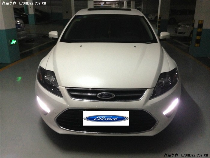

日行灯初上身!看看这眼睛,瞬间变双眼皮有木有!为毛看起来日行灯中间是黑的?貌似是角度问题。。。
来个特写,这个灯细节处理的不错,开灯效果望各位看官骚等,和大灯效果一起奉上!

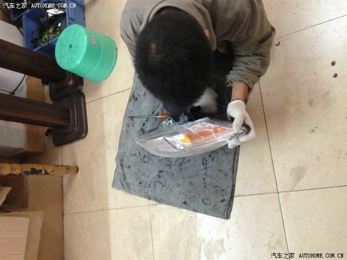

老板麻利的拆下原车灯,灯面贴上膜,防止出现划痕,准备进烤箱

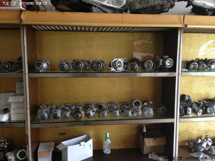

闲来无事先参观参观老板店铺,据说上面的全是拆车件,Q5,海拉三,还有一些国产透镜灯

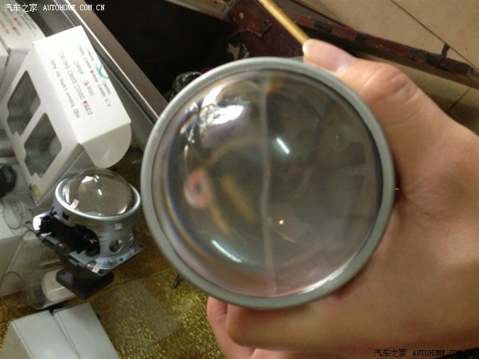

这就是传说中的海拉三透镜,10年的,成色还不错,嘿嘿,看起来就放心。

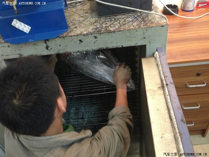

原车灯进烤箱了,10分钟以后拆灯罩。

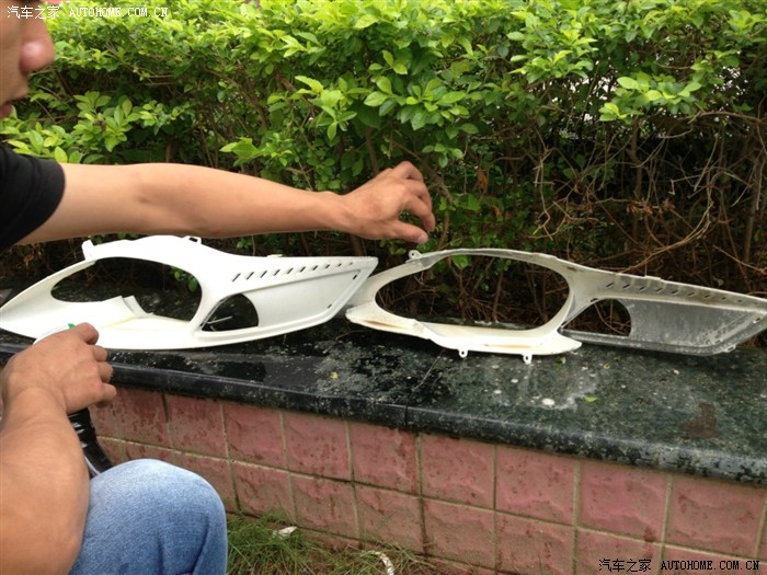

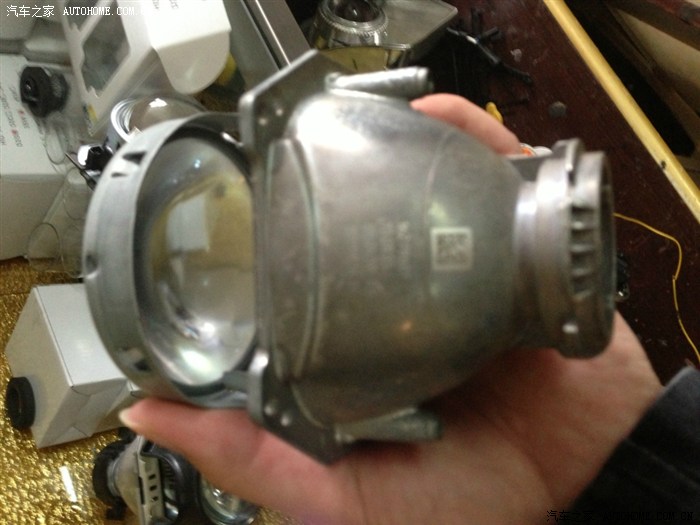

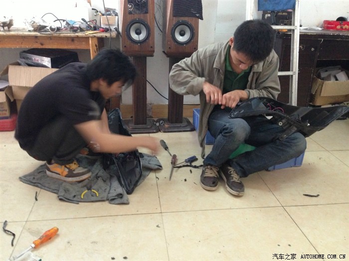

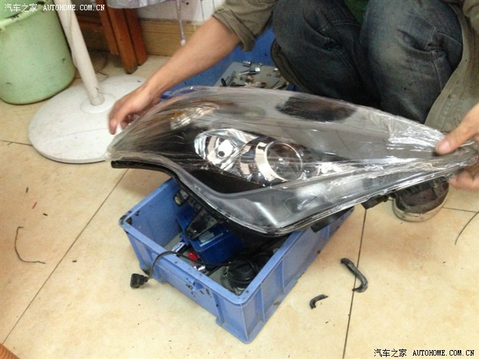

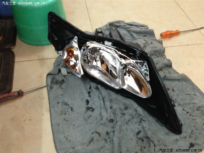

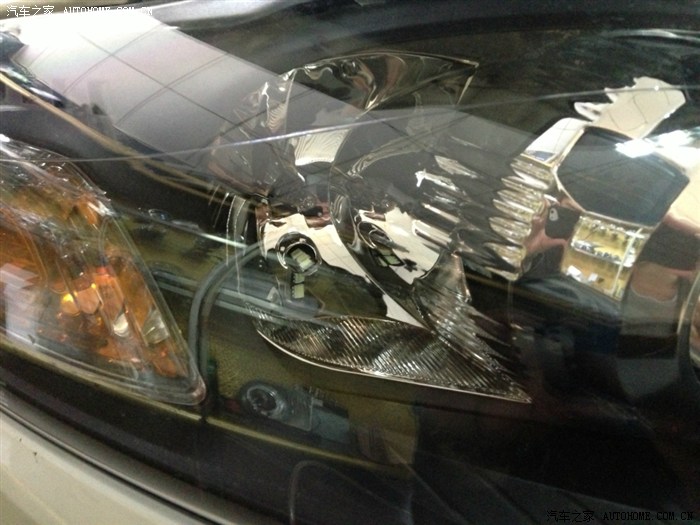

小哥在拆原车灯灯罩,原车灯灯面+后壳还是要用的,另外还需要的就是高配版的灯碗了!
灯面已拆,拆完后还需要对灯罩粘合部分进行除胶处理,这个工作要做好了之后的封胶才能做的完美。

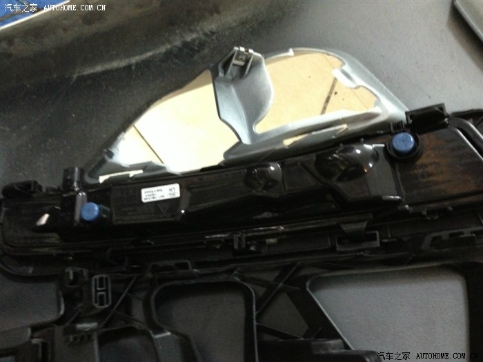

最重要的配件登场!原高配车拆车件!据老板说他们是从保险公司拿拆车件,原车灯灯面已经破损了,灯碗成色还很新,嘿嘿,暗喜一个!

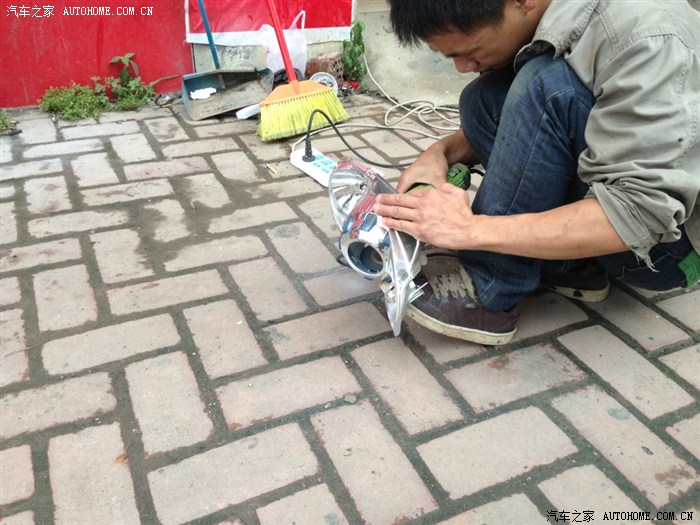

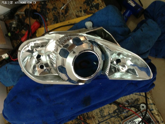

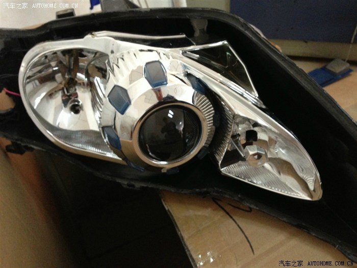

将原灯碗打磨,因为海拉三是3.0寸的,而原车透镜是2.5寸的,需要稍微将透镜口打磨掉一圈。

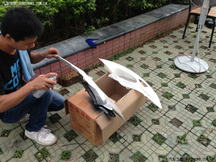

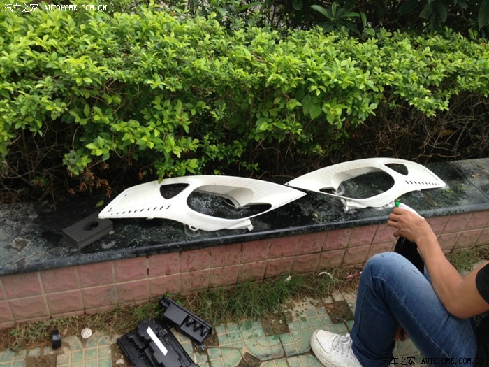

灯罩熏黑过程,先将原灯罩喷上某种酸让他们褪色,这个褪色很快,几乎一喷上去就开始掉色,最后再用水洗净就成原色了。

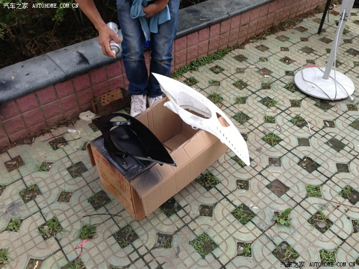

开始给灯罩喷漆,喷的亚光黑,超酷的感觉!嘿嘿!
黑白双煞!
喷漆完成,等待晾干,大概晾了两个小时,还好当天没下雨,不然到室内就不止这个时间了。

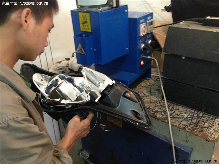

中间出去吃了个饭,回来的时候师傅已经调好一个灯的透镜了。好帅啊!
将装好的透镜和灯壳上胶,准备上熏黑灯罩!
封胶,贴合!

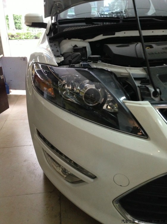

大功告成!虽然贴膜还没去掉,但依稀可以看到其中犀利的眼神!
大灯特写,冰蓝LED示宽灯!
上车效果!附上日行灯启动效果!这亮度还可以吧,各位看官?嘿嘿,自满一下,瞧那犀利的眼神,哇靠,帅呆了!

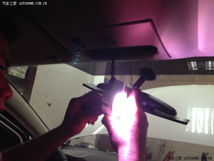

于此同时,师傅在帮忙换某宝淘来的车内LED灯,这亮度,师傅说完全可以在车内看书了,哈哈。

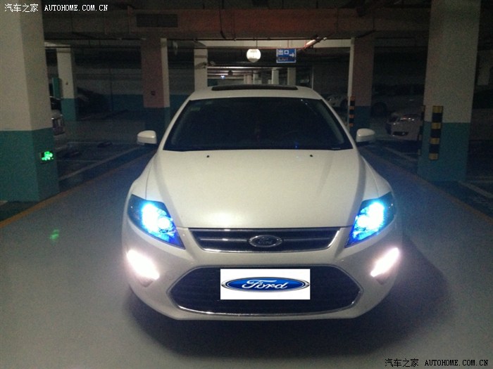

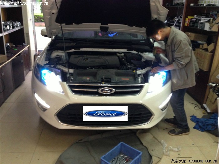

大灯开启,师傅在调光,看看这销魂的冰蓝示宽灯,效果不错吧!哈哈!
一直在琢磨什么才能和冰蓝示宽灯搭配起来,琢磨了很久,也参考了坛子里其他同学的作业,还是挑了我最中意的方案!没错,就是。。。

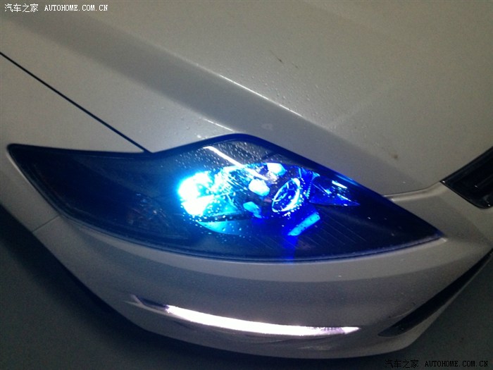

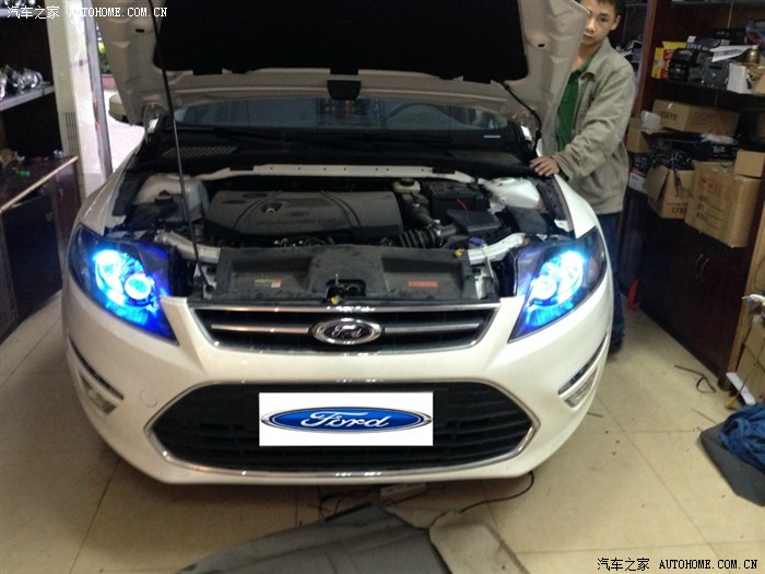

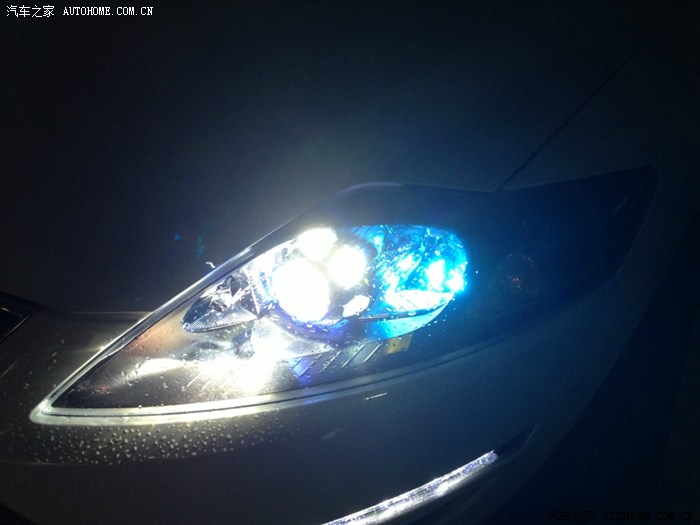

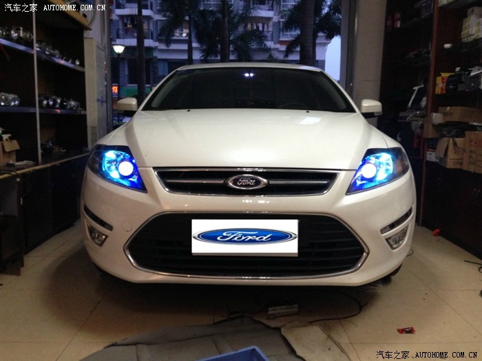

蓝色恶魔眼!~这是我已经想不出其他词汇来形容我当时的感觉了,高贵,神秘,冰冷,优雅。。。这就是我的大致啊!太帅了点吧!
再来一张!这个角度恶魔眼不是很明显,不过依然很帅!

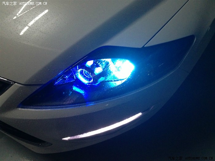

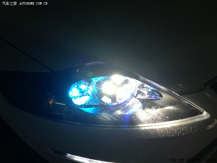

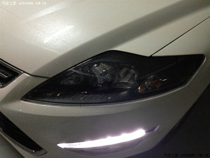

右前灯特写,犀利!

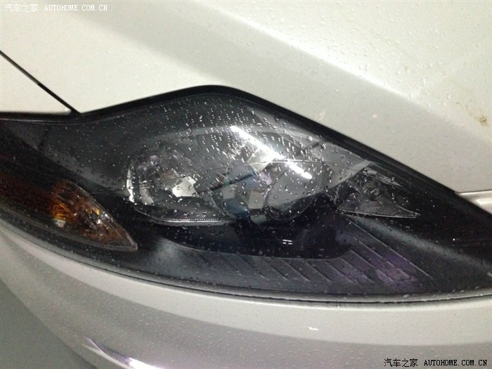

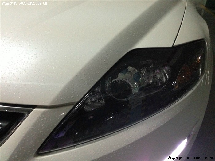

左前灯,因为外面写了雨,回来时就这效果了,出水芙蓉?梨花带雨?太娘了。。。

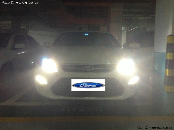

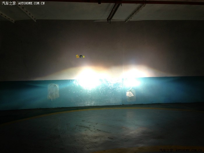

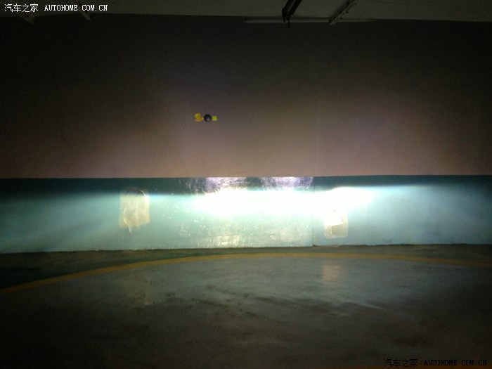

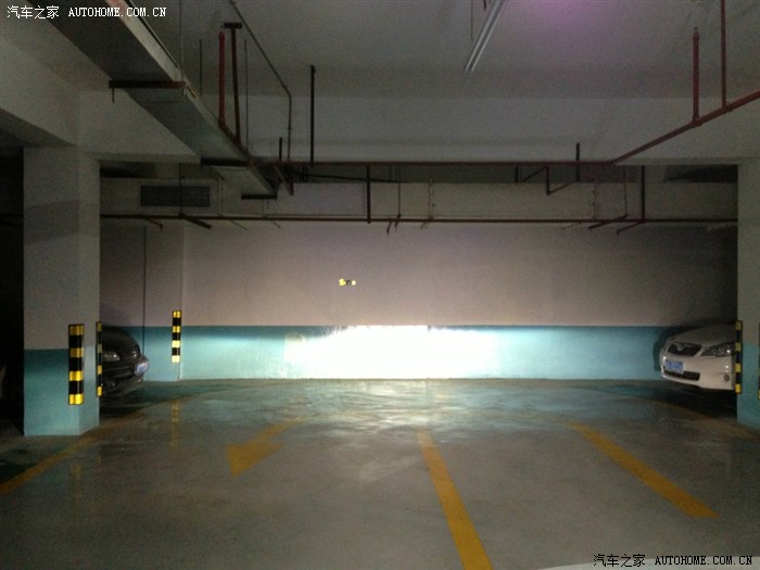

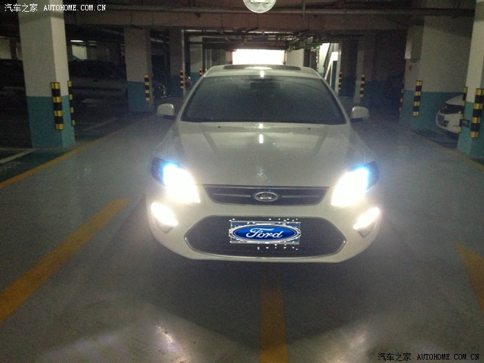

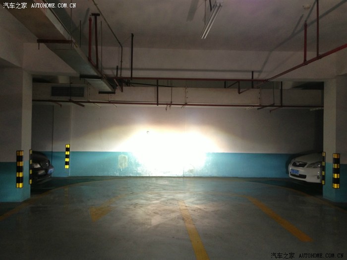

近光效果,各位同学看看如何?切线虽然没有Q5漂亮,不过比起原来的蜡烛光那就是天壤之别了!
远光,这下应该够无良司机喝一壶了,嘿嘿!人不犯我,我不犯人,人若犯我,我必歼之!
退远一点之后的近光
退远一点之后的远光

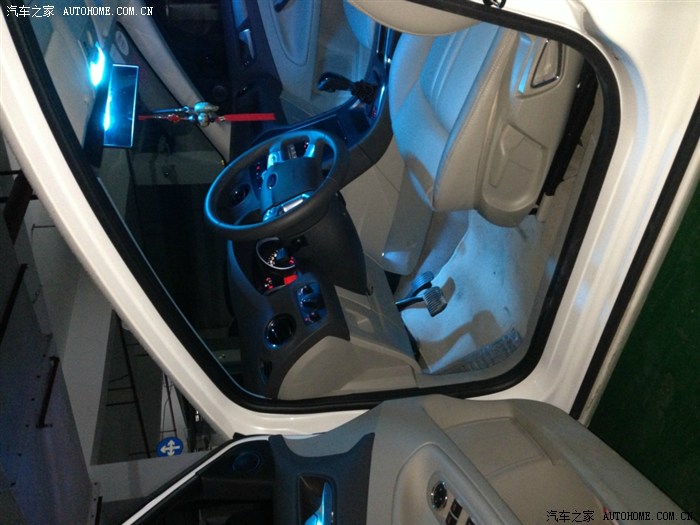

最后上换装了车内LED灯的效果图,敬请欣赏!
车内LED换了前左中右头灯,后左中右头灯(这六个灯可变换颜色),脚底灯(冰蓝色),门灯(冰蓝),化妆镜灯(白色),尾箱灯(白色)。

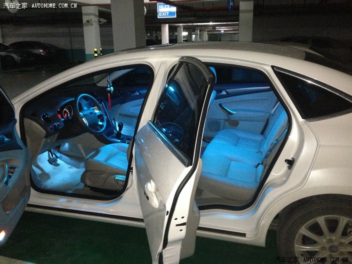

蓝色室内灯
冰蓝脚底灯+冰蓝门灯,图片懒得调了,各位看官活动活动脖子啊~~

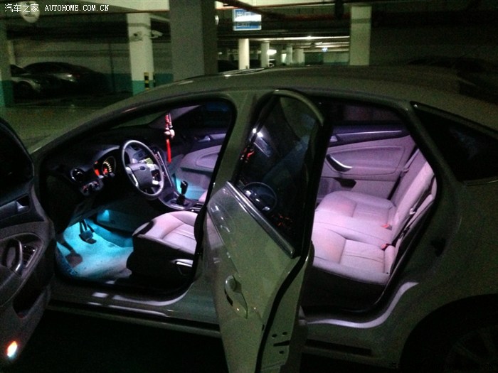

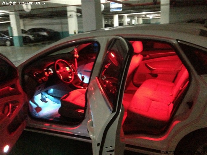

红色室内灯+冰蓝脚底灯。。。这效果好诡异。。。

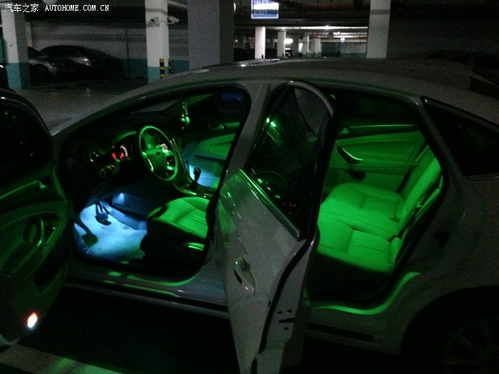

绿色室内灯+冰蓝脚底灯,有木有从地狱出来的感觉?哈哈!灵魂战车!
白色,图片看上去有点发紫,实际还是很柔和的。
最后上一张我最爱的效果来结束这次作业!
