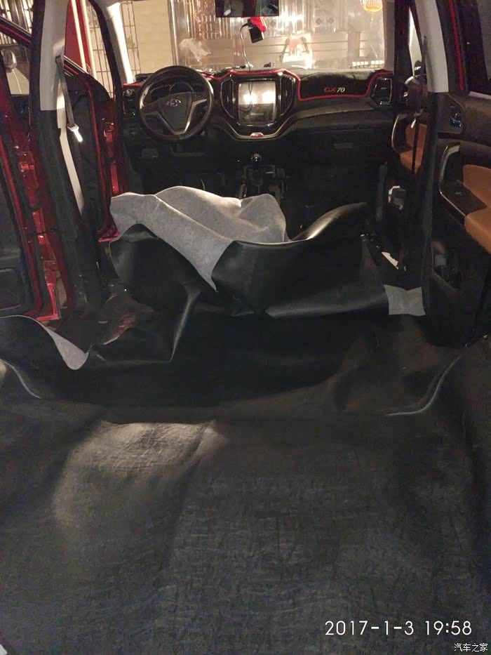

话说本人提车已经有三个月了,加装的小东西没有技术含量的就不提了,今天发帖是冲论坛里没有一篇详细拆解加装地板胶之帖,所以我来填补这个空缺~都知道原车来的只有一层地毯,而且很容易脏,不管是什么车子我觉得买回来都得装个地板胶好一点,好清洁!帖子的目的就是为了让菜鸟都会自己拆卸加装地板胶~今天东西来得晚,我只拆到一半,而且没有拆过很多结构不是很清楚加上又要拍照自然会慢很多,请见谅!明天会更新~话不多说拆解才是正事~上图

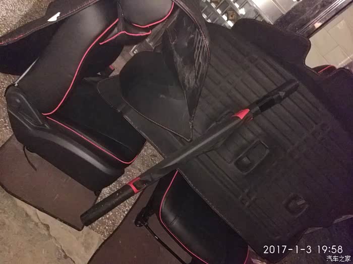

长安CX70! 只看一角就知道啦, 外观没的拍照, 红色手动豪华,  座套是全包围的, 很服帖!! 原车是皮的, 但搞坏了就很麻烦, 加装的坐坏了再换 !!!!

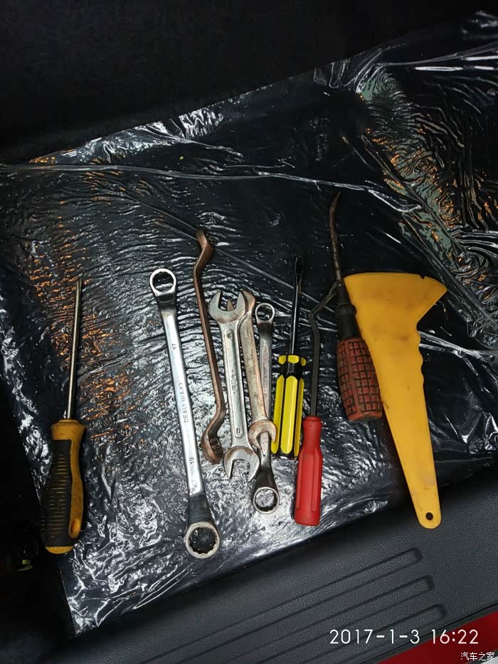

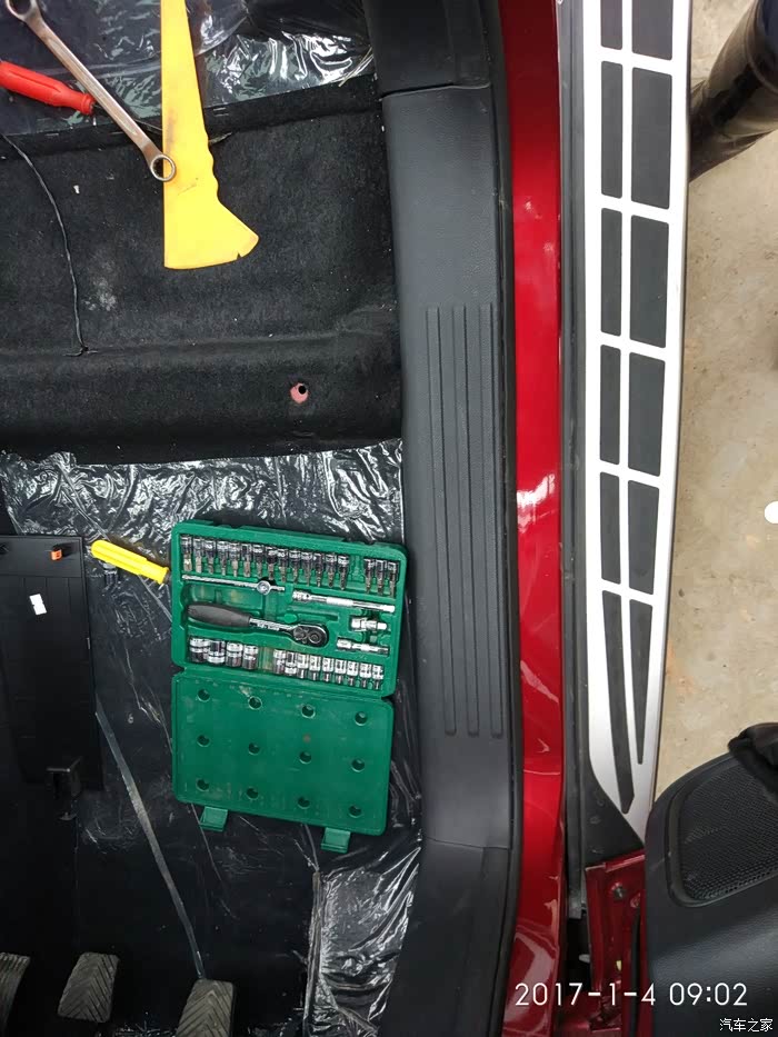

图上的工具好几样没用到, 目前拆到一半用到的工具就有, 十字螺丝刀 、13跟14(只有一个螺丝是)梅花板手、10个的小套筒!

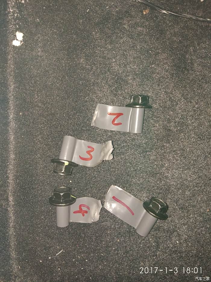

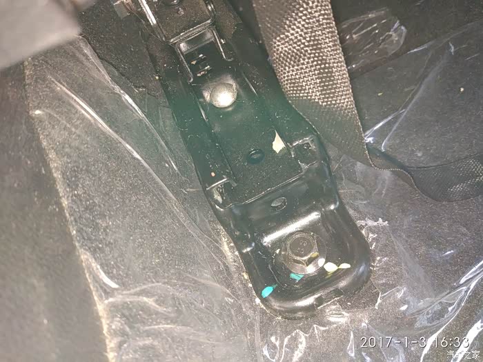

出厂的时候螺丝都有记号,细心的车友应该看到过,所以我怎么拆的就怎么装,为了不让螺丝打乱上,就拆一颗做一个标记~!
像这样子

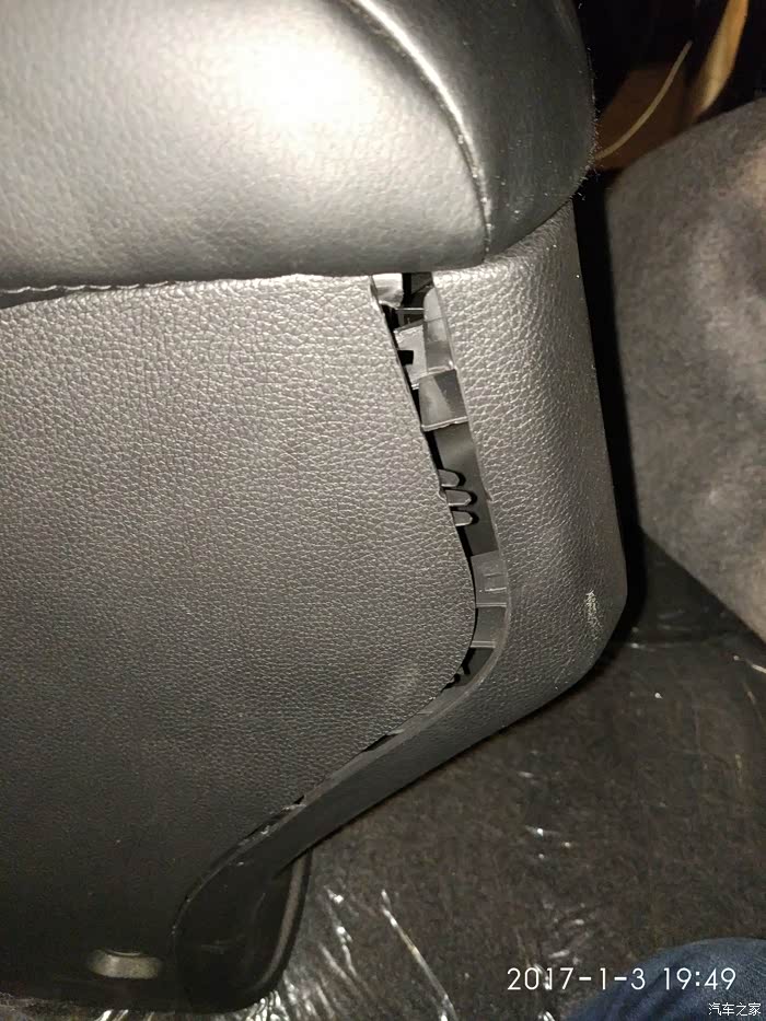

前面五个座椅的螺丝都带有这样的盖子,看得出长安用心过,不过这盖子上的扣子很容易拆坏,我圈出来的地方就拆坏了,不过也不影响,后面就学乖了,慢点耐心点拆,就好多了!!

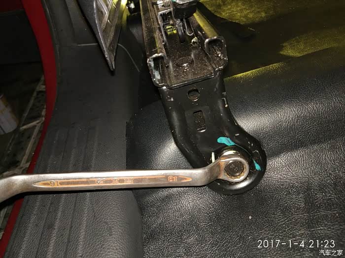

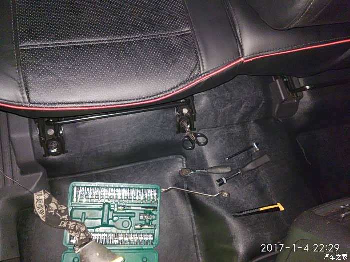

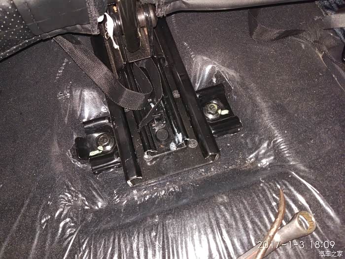

座椅螺丝都是用13的梅花板手拆掉的,照样画葫芦,慢慢拆吧!!

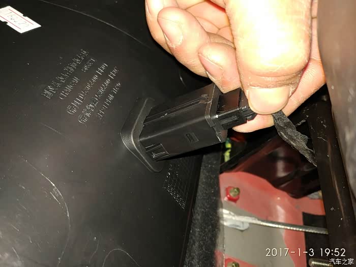

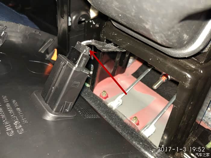

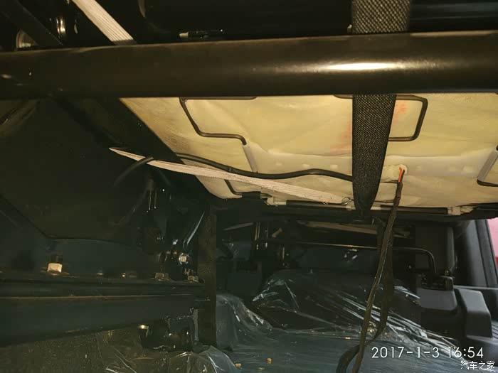

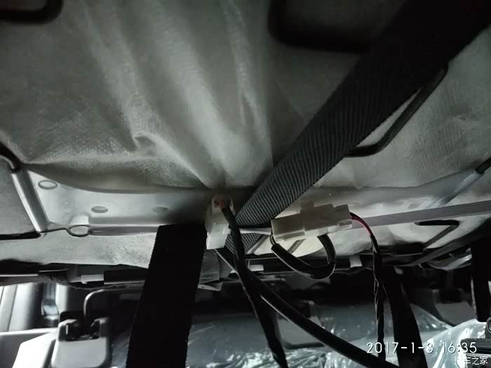

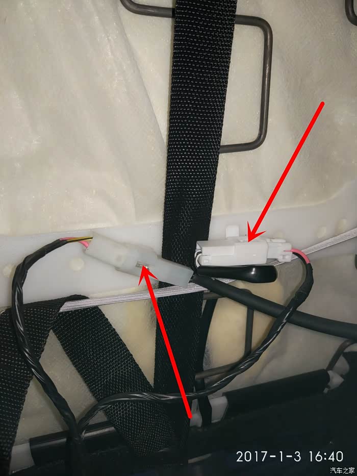

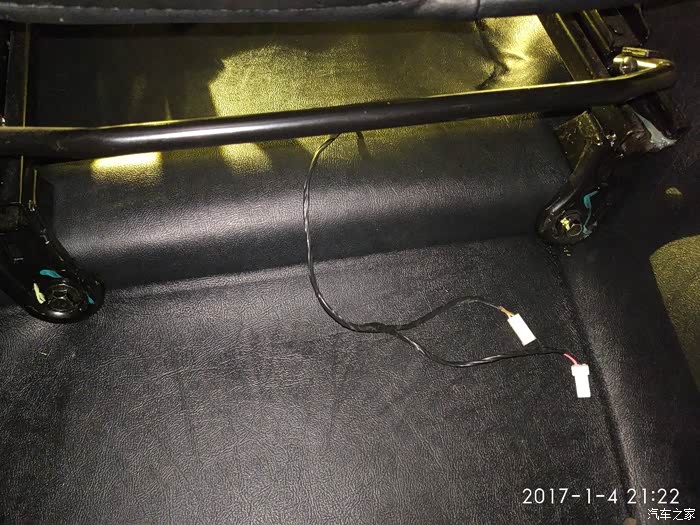

我先从副座椅拆的,这是座椅底下的两个插头,一个是安全带的,一个是人坐上去感应的(叫什么名字说不上来,他就是一个开关来检测有没有坐人)~~!
注意剪头位置是卡扣~一支手按住一支手用巧力拨~再或者用小平口螺丝刀插进去后也可以拨开~~!别硬来哦~~
司机位就只有一个安全带开关线接头了~~!拆卸方法同上~~!

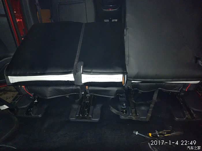

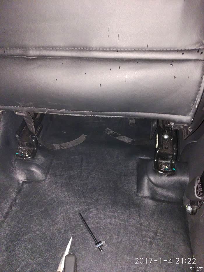

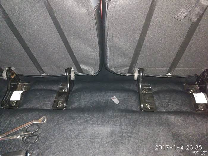

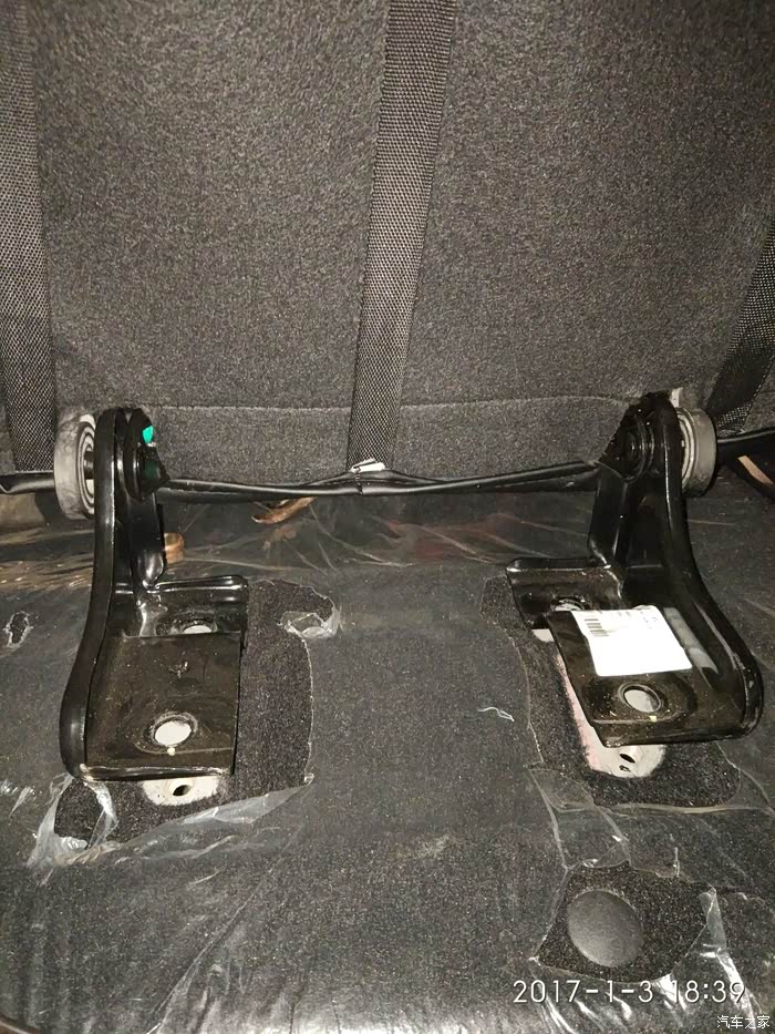

二排座椅螺丝,拆卸方法13梅花板手可解~~!
三排座椅螺丝,拆卸方法梅方板手可解~~!

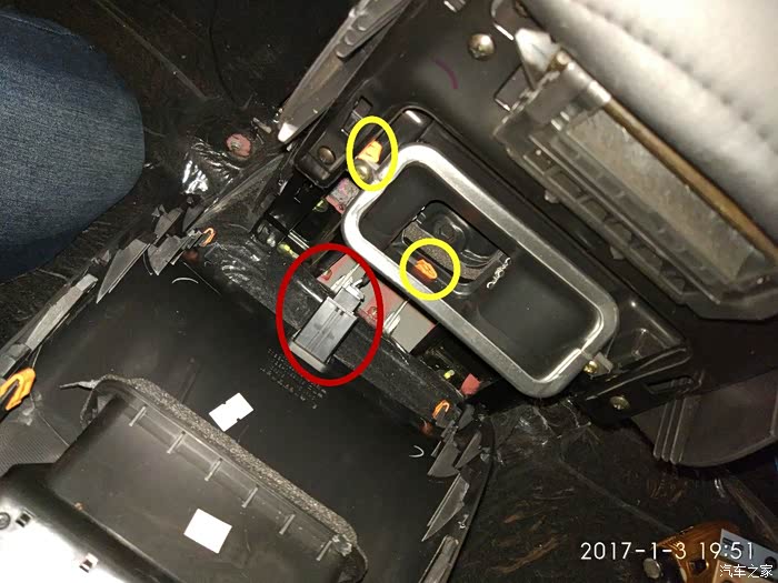

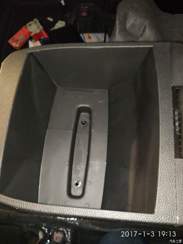

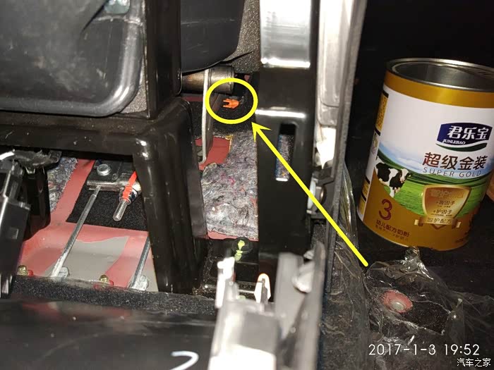

中间储物箱内有个胶垫~!拿掉后就有两颗6个大的用10MM套筒扭的螺丝~~对了~这外面后方两边各有一颗螺丝也是6个大的~忘记拍照不过很容易看到~见谅!!

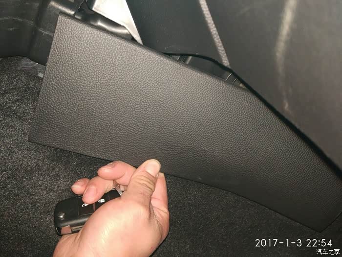

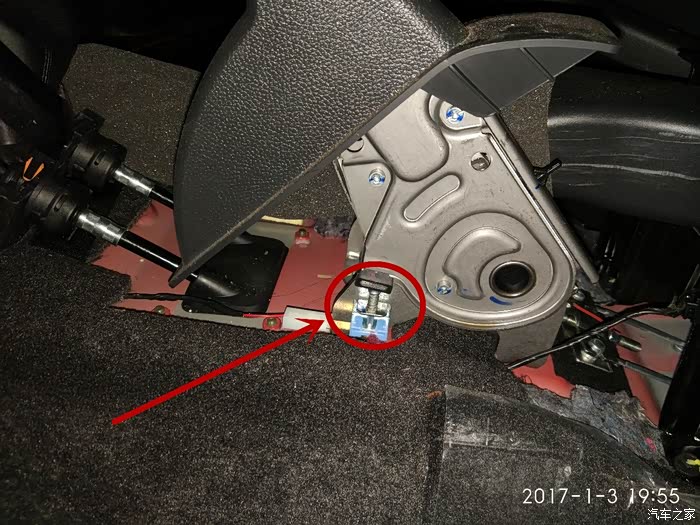

这里是脚底位置的一块板子,司机位右脚跟副座左脚各一块~前面忘记拍照~因为很好拆就忘记了~最后补上来的 ~ 不好意思~从遥控器所指方向那边开撬~~
这里是脚底位置的一块板子,司机位右脚跟副座左脚各一块~前面忘记拍照~因为很好拆就忘记了~最后补上来的 ~ 不好意思  ~~~~~~~~~~~~撬开卡扣后往车后方向一拨就掉了~~

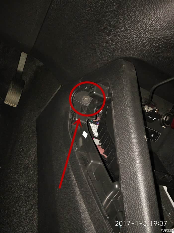

上面块子扣子扣的位置   脚底左右两块板子就是扣在黄色圈里的~~红色圈位置有个螺丝~~6个大的(10MM套筒可解)

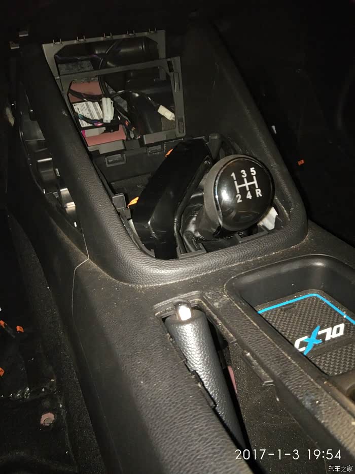

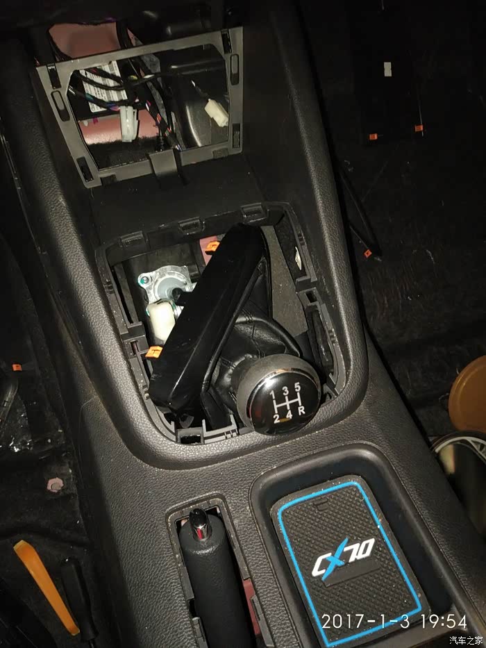

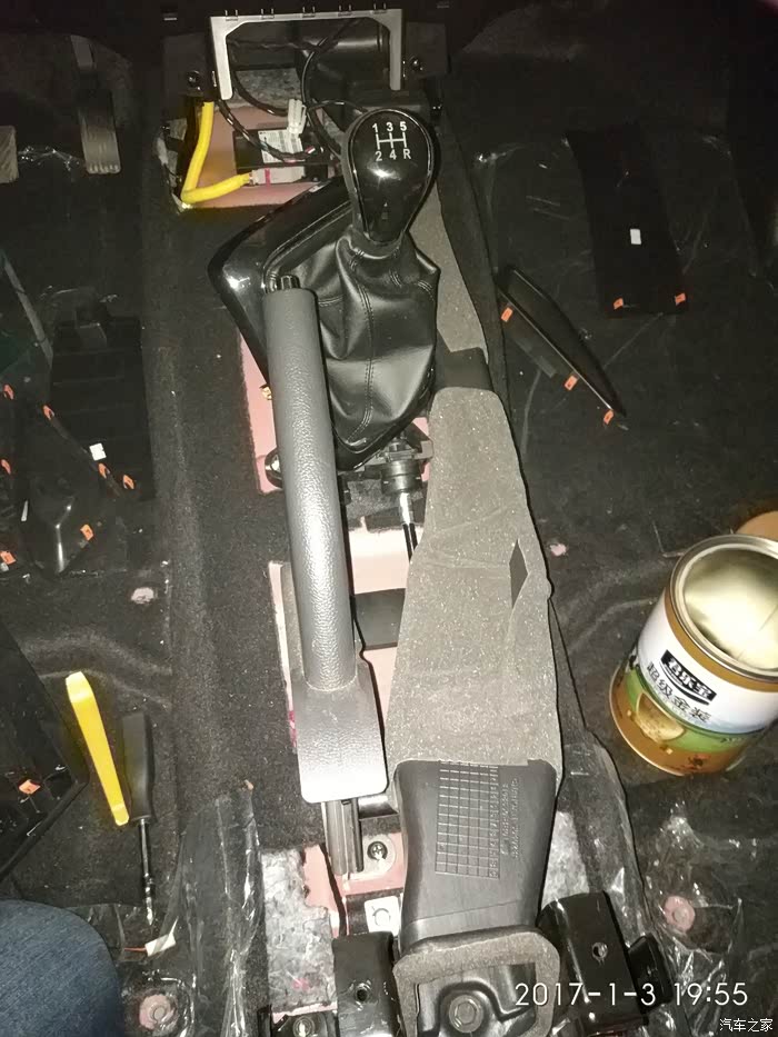

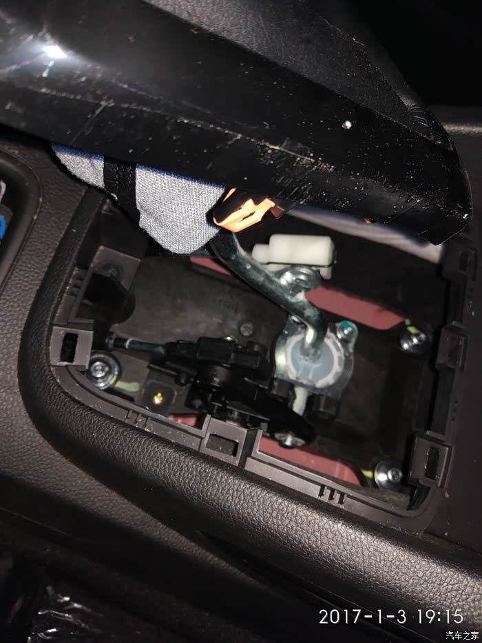

挂档杆档尘套盖~用塑料板子撬~~用巧力很容易出来~~
这中间所有卡扣都是这种黄色的~不容易坏~可以放心撬~!档位杆内部结构

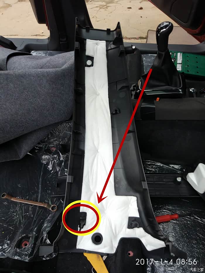

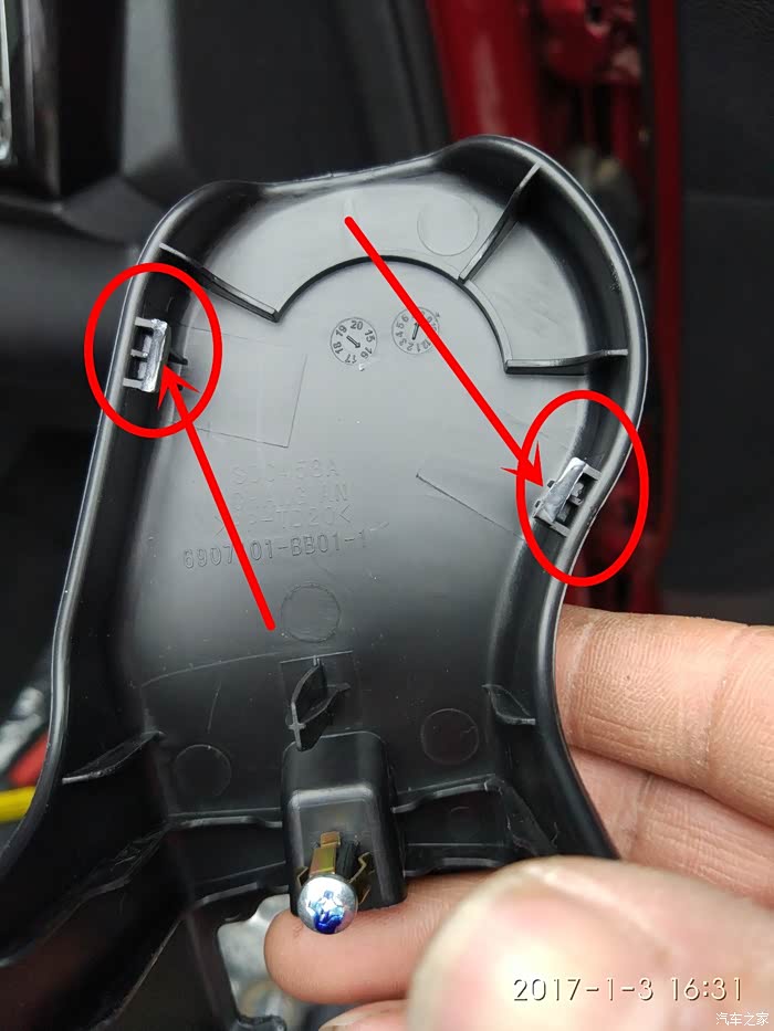

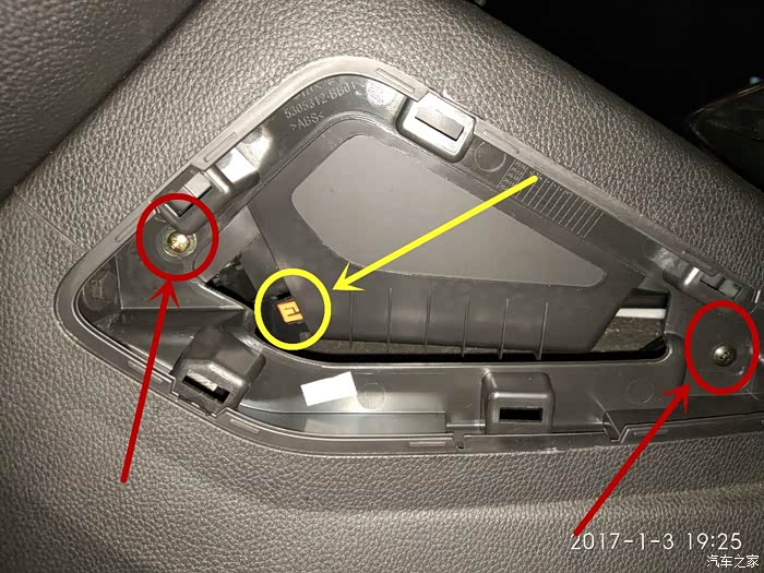

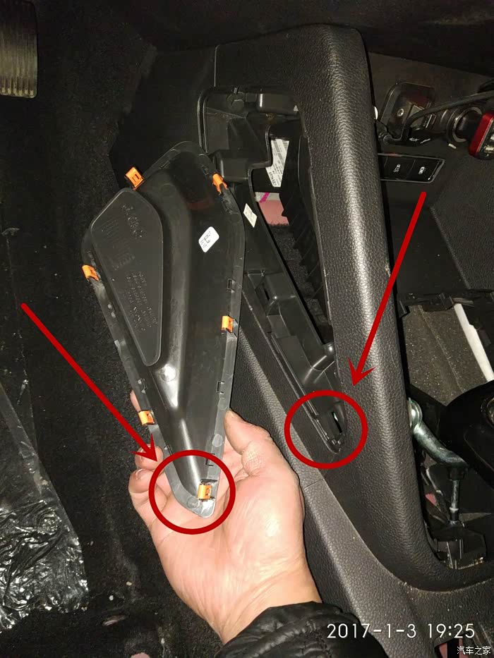

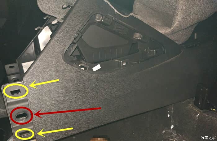

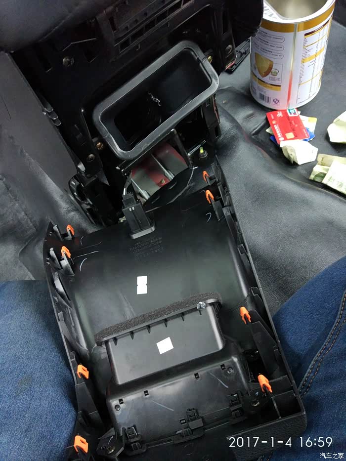

旁边两块三角形的板子~也全是卡扣~~撬撬撬~悄悄告诉你~从红色圈圈位置开撬很容易撬开~一般人我不告诉他~ 加分加分~

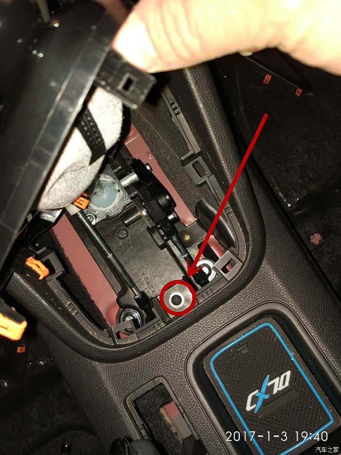

三解形块子撬开后的样子~~红色圈圈内的螺丝一定要拆掉~~请记住黄色位置的卡扣~~撬点烟器面板时用手指一抵就很容易撬开~~技巧部分~~加分加分~~~
看到红色圈圈里面的那颗螺丝了吗、6个的(10MM套筒可拧),左右各一颗~~注意哦
点烟器拆开后的样子~ 黄色扣子看到了吗?前面有提到过怎么用技艺撬开的~可还记得~~不记得了就往上翻一下吧!!
档位尘盖下面有颗自攻螺丝别忘记了~~红色圈圈里的~~~

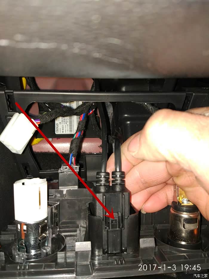

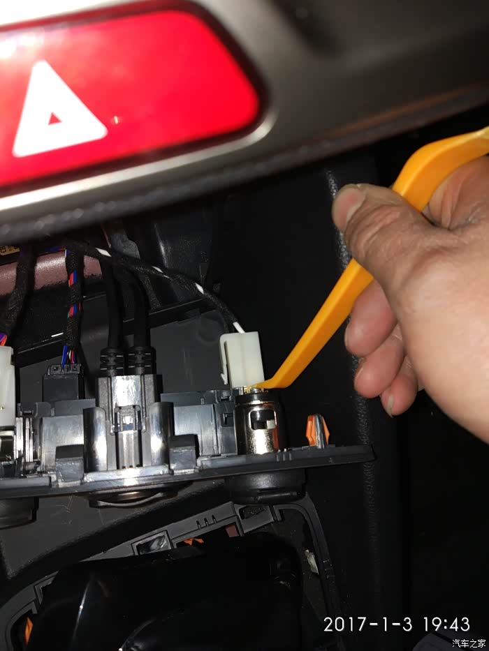

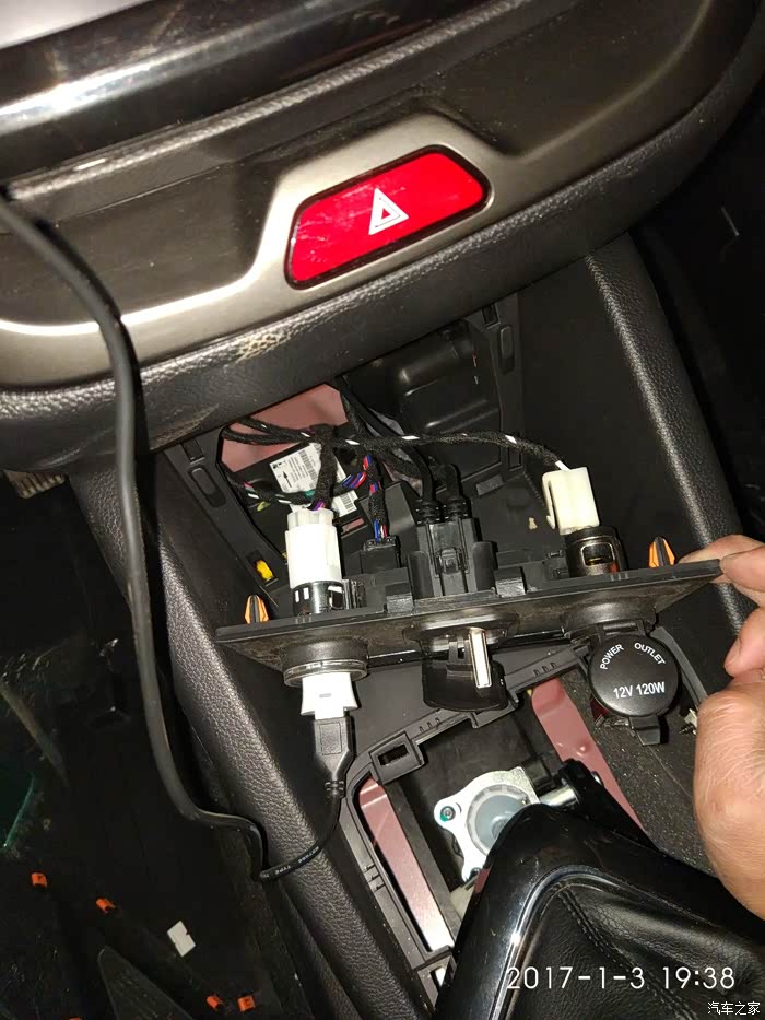

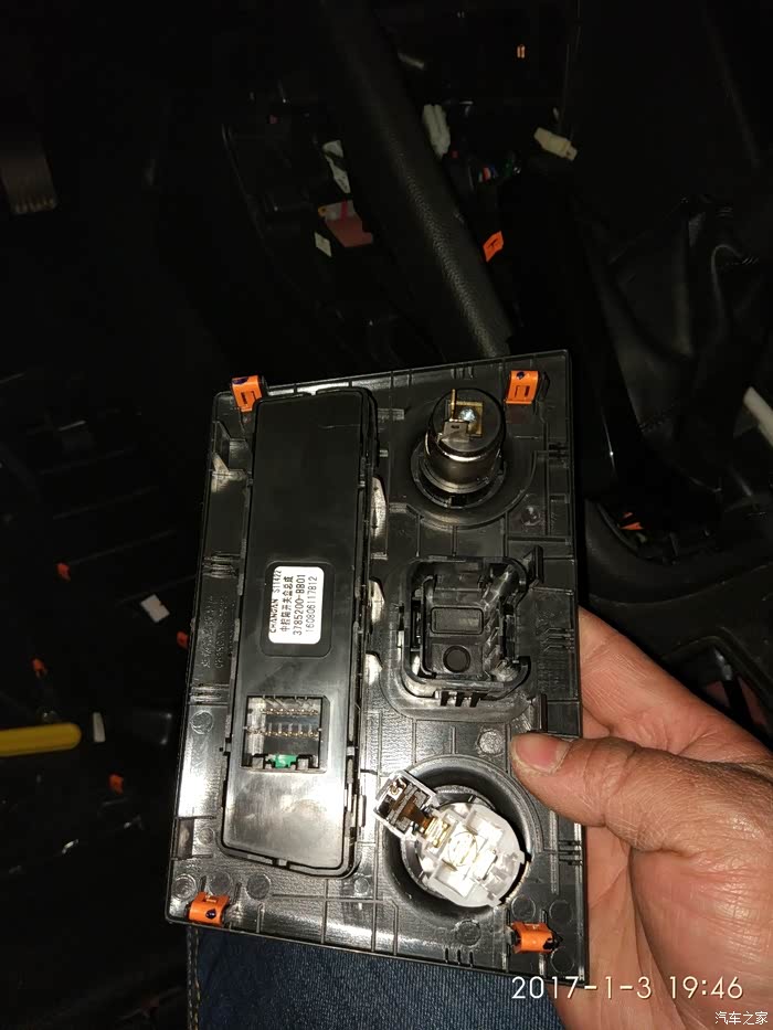

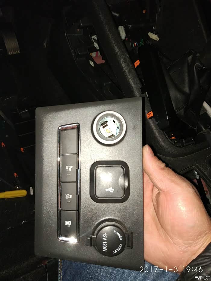

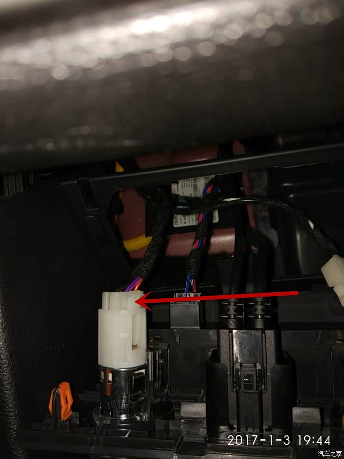

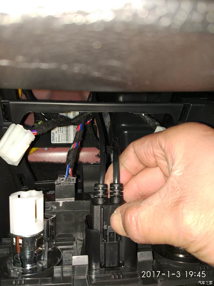

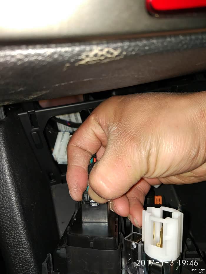

点烟器面板上有两个点烟器接头~~USB接头~还有雷达~盲区摄像头开关等~一个一个拆开~~ 如图:点烟器插头,很容易拨掉~~
点烟器面板 点烟器接头~~剪头处用指甲压住再拨~~不会?那继续上图~~往下看……
就这个样子~~会了吧~~~请忽略那支手~~~
点烟器面板之USB接头~剪头处压住拨~~~不会?那只有再继续上图了~~往下看……
同上………………
补一张USB接头正面图`~~~

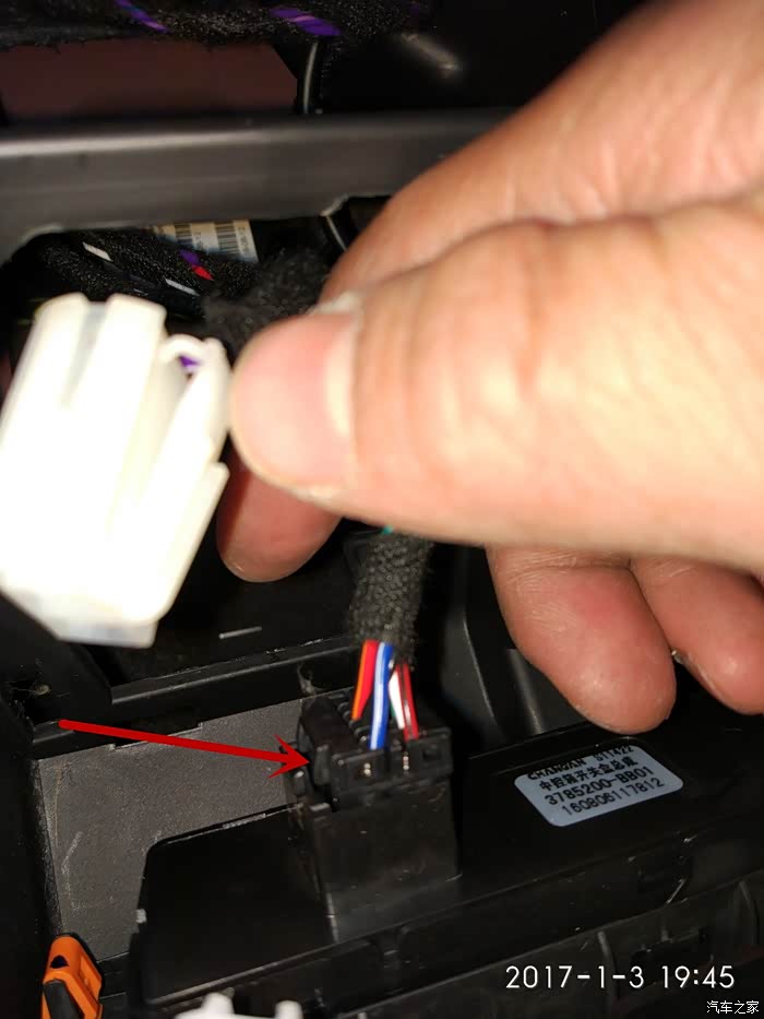

点烟器面板之雷达,盲区摄像头等接头~剪头处压住拨~~~不会?那只有再再再继续上图了~~往下看…………
够详细了吧~~~
点烟器面板拆掉了~~~正面~~~
点烟器面板拆掉了~~~反面~~~

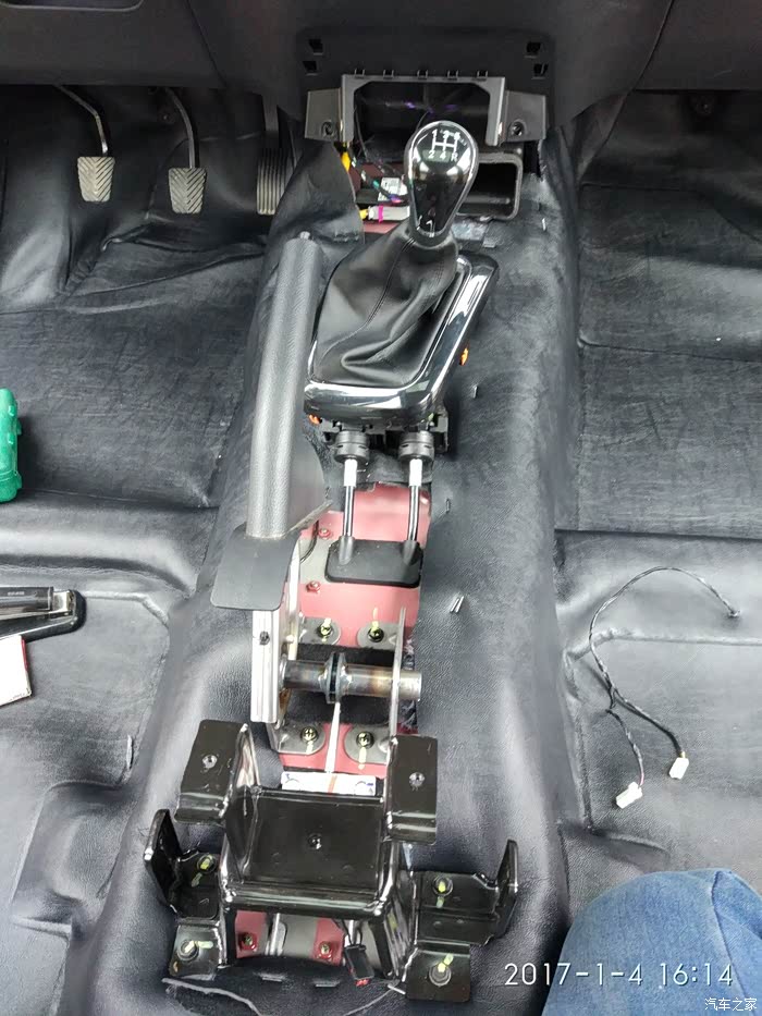

这个时候本以为可以把这一大个东西全拿下来了~~可是硬是有东西碍事~~~原来还有东西没拆完~~~请继续往下看%………………
看出来是哪里了吗?扶手最后位置~~~~~也是黄色卡扣~~硬撬~~~
比不了办公室的手~~不容易啊~~~见红发财~~~发财~~~
拆开后卡扣到处飞得都是~~黄色图是卡扣~~红色圈里是USB充电滴~~
看你跑哪去~~这卡扣跑里面去了~~~发这图就是要提醒车友~~卡扣一定要找齐上好~~少了这个会不紧凑
USB接头~~~用指甲压住剪头处~拨~~~~~~~~
USB接头~~~这样拨~~~~~~

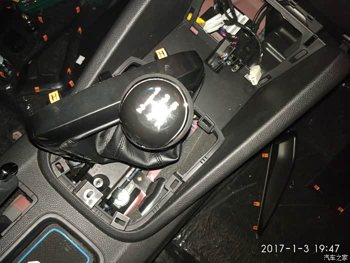

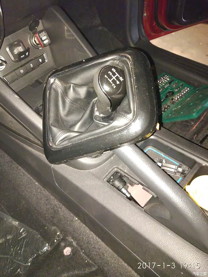

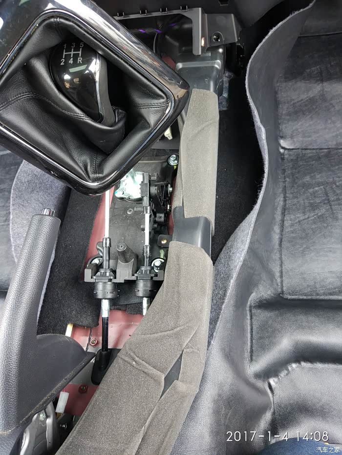

档杆盖子这样才能过去~~~手刹请拉到最高位置~~~
同上~~~~继续拆~~~~
拆开了~~~这样子的~~~
手刹灯开关~~~手刹拉上去开关合上~~仪表上灯亮~~~简单吧!

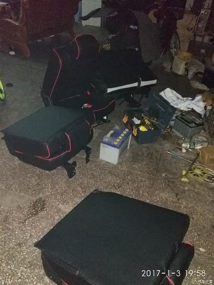

拆卸现场~~~~~~
拆卸现场~~~~~~
拆卸现场~~~~~~

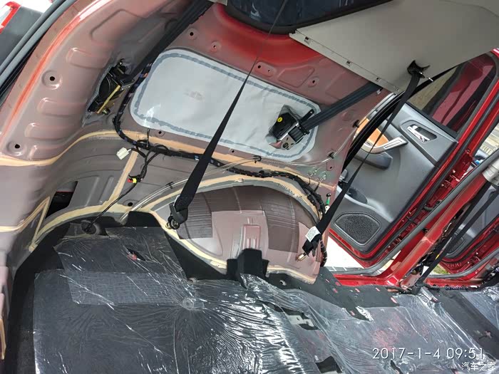

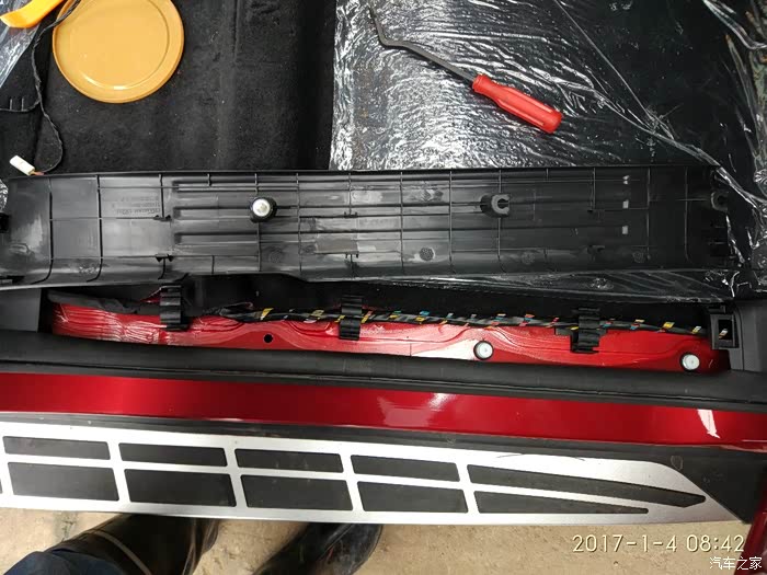

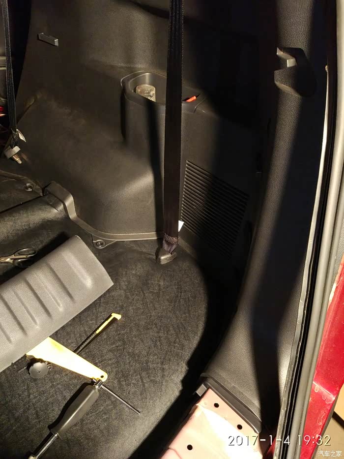

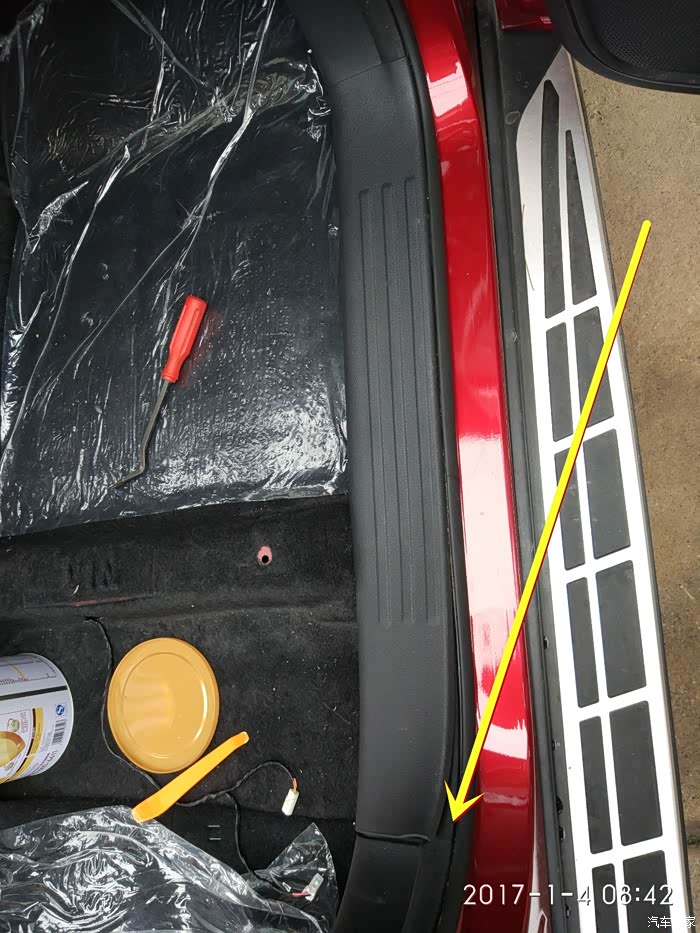

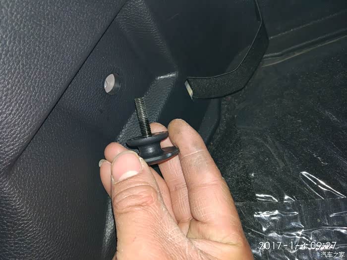

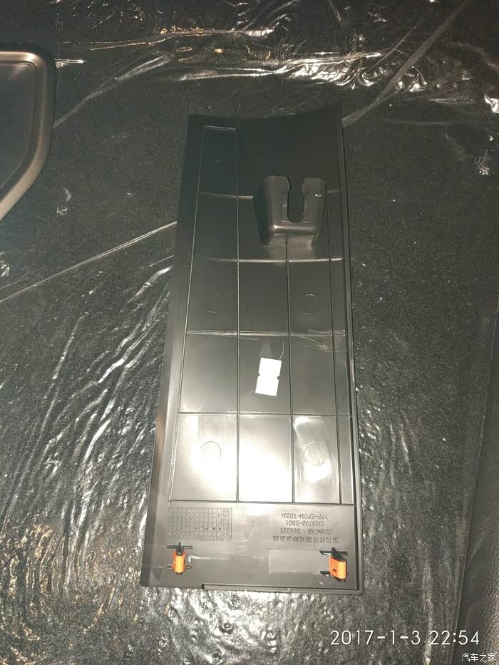

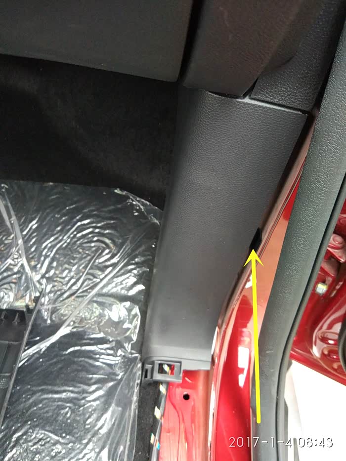

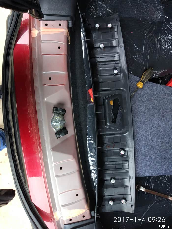

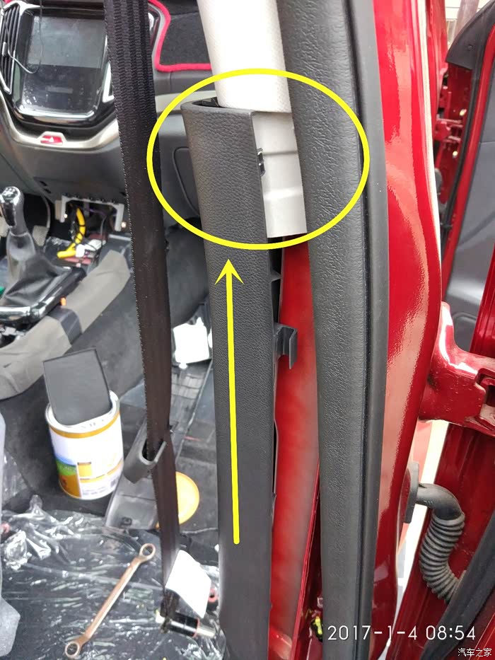

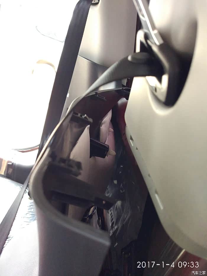

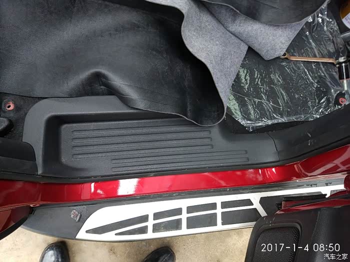

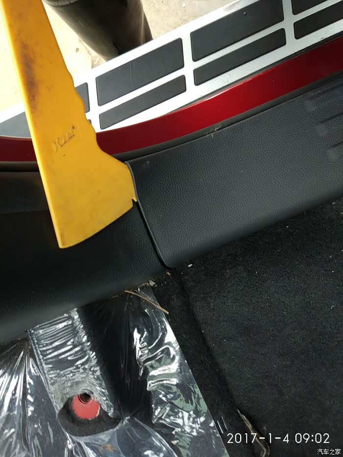

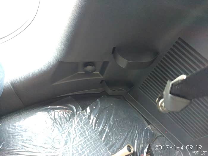

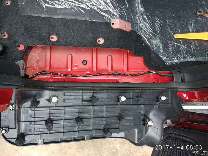

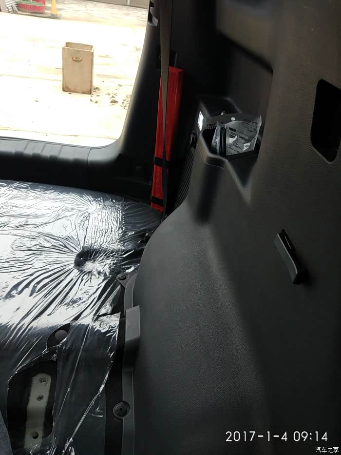

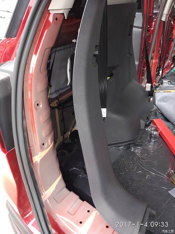

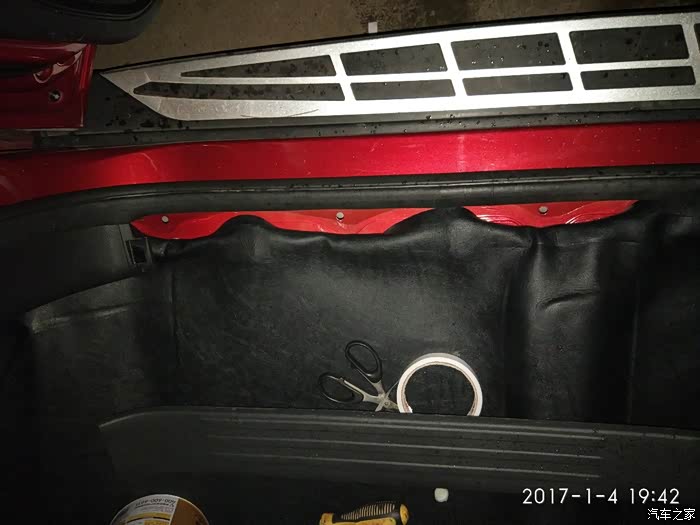

开始拆边上内饰~~~记住一句话~~~全是卡扣小心撬~~

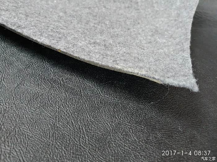

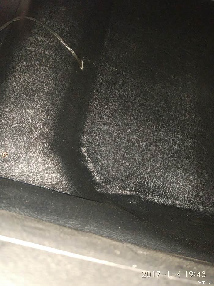

这是PVC皮革~特点自己百度~~~
剪头处开撬~~容易撬开~
卡扣露出来了~~

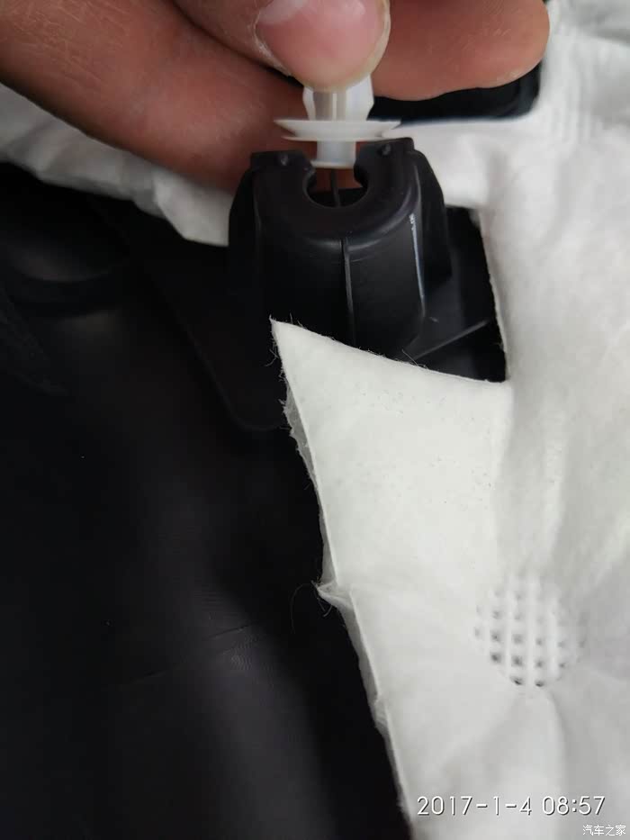

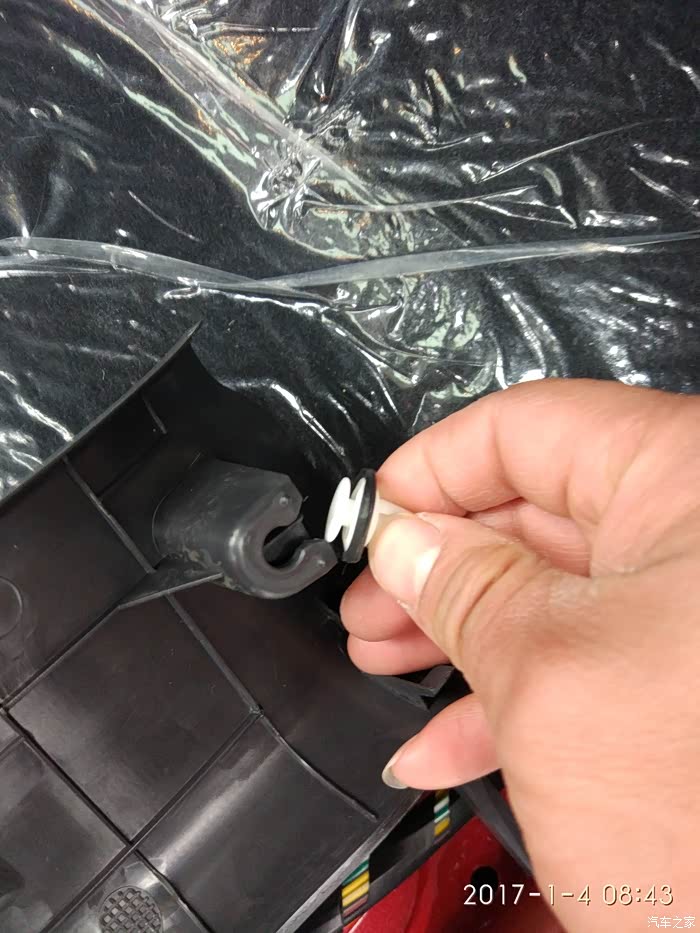

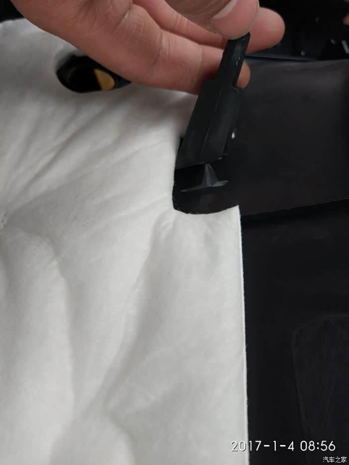

记得把白色卡扣装回原位~~
白色卡扣装回原位~~
剪头处开撬~~别问为什么~用力就行

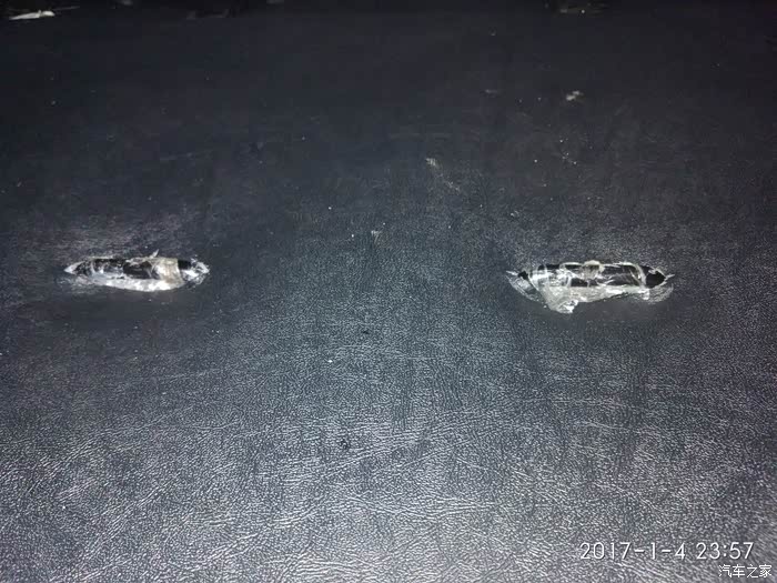

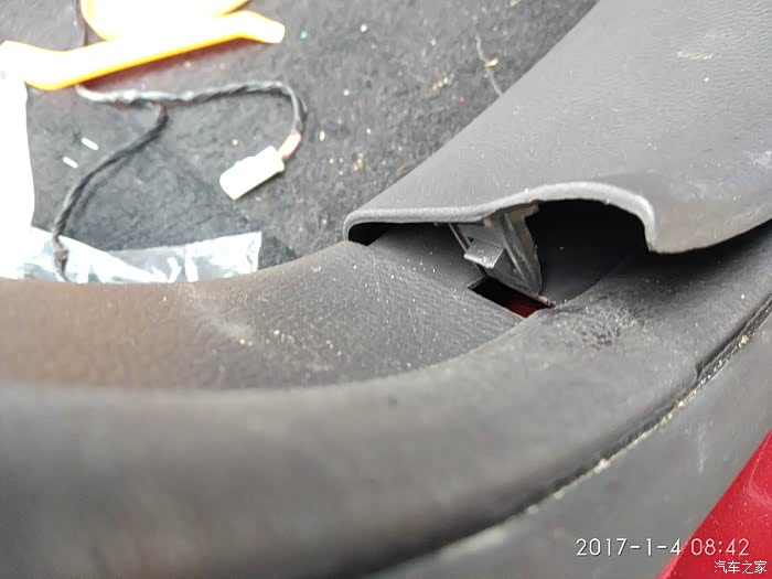

不小心干坏了~~不过不影响~~~
如上~~不小心干坏了~~不过不影响~~~
拆下来~记得把白色卡扣装回原位~~
 白色卡扣装回原位~~

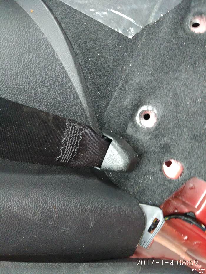

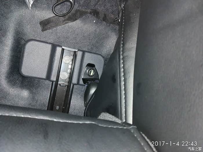

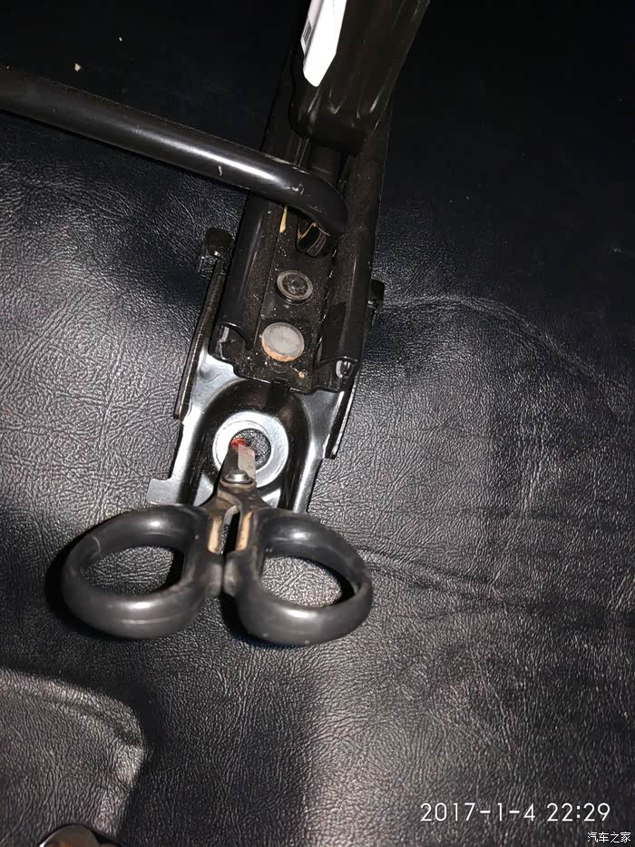

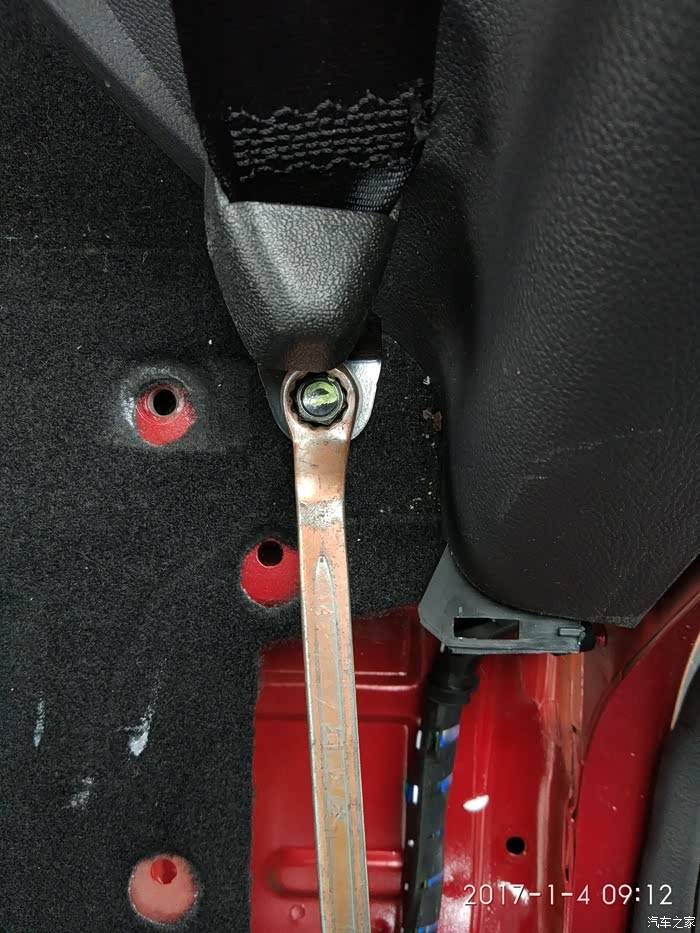

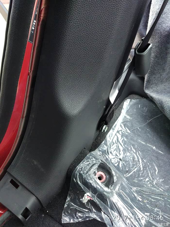

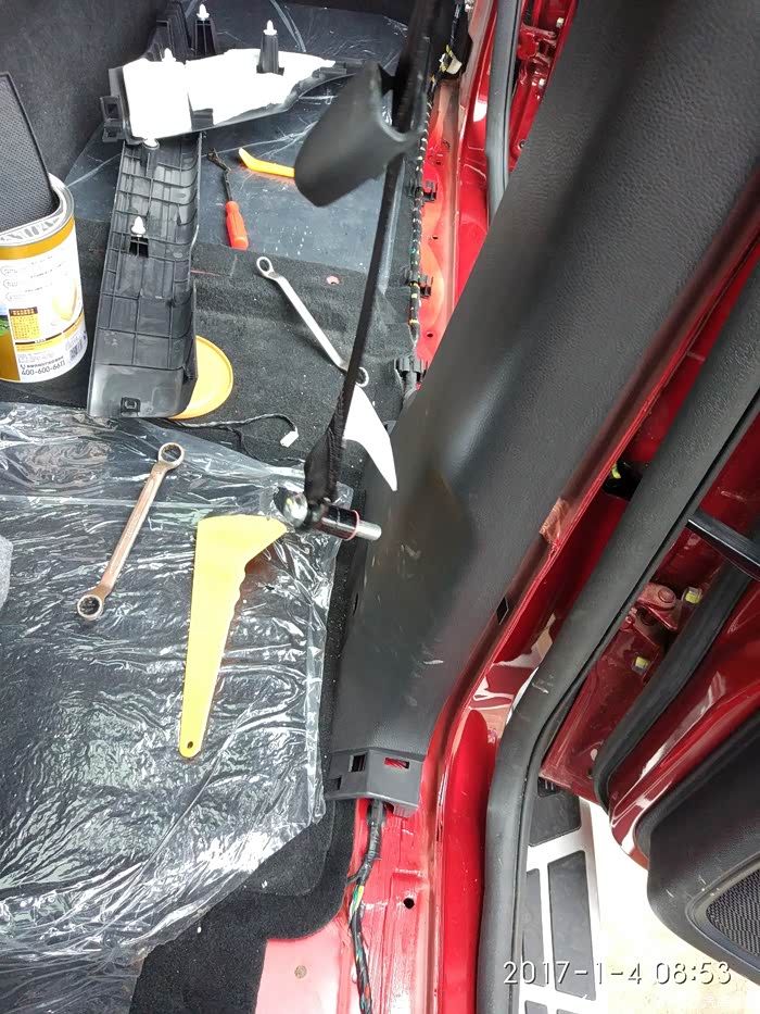

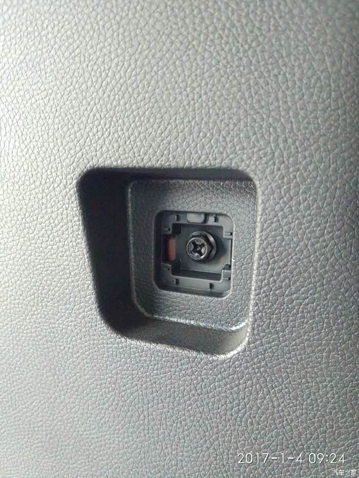

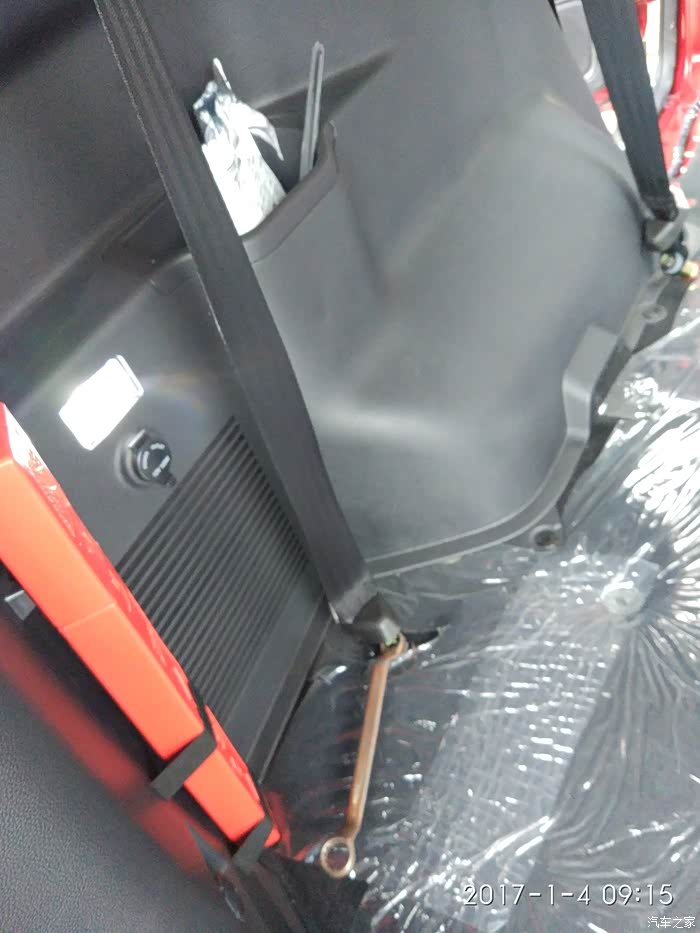

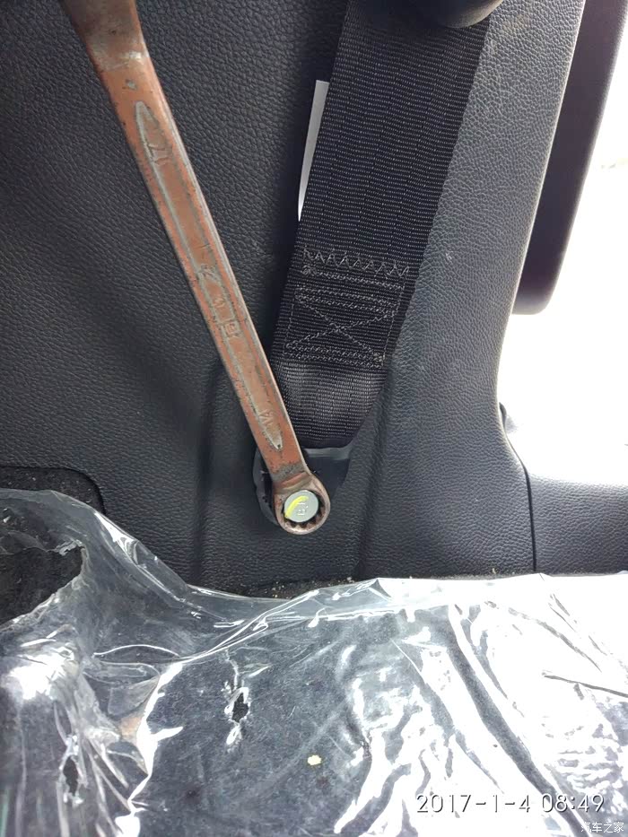

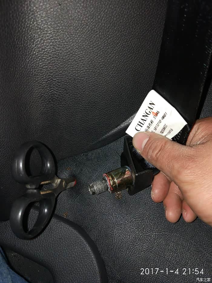

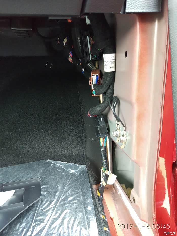

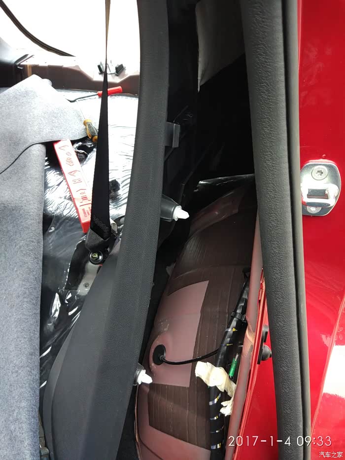

安全带的螺丝都是用14的梅花板手拧开~~
此处注意下~~里面有颗螺丝~~6个的
同上~这样子的

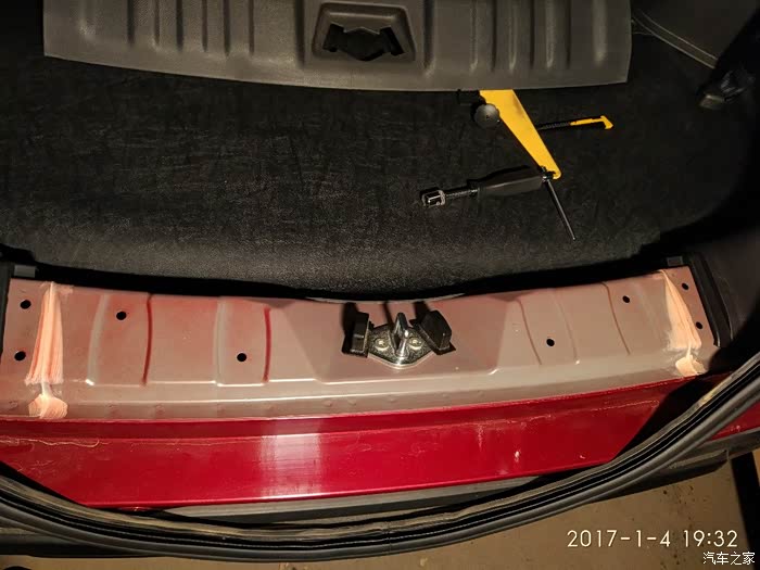

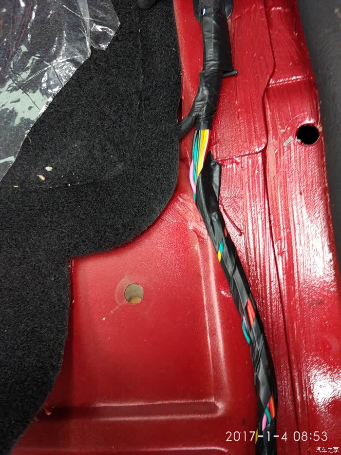

后面点烟器接口线头~~拨~~

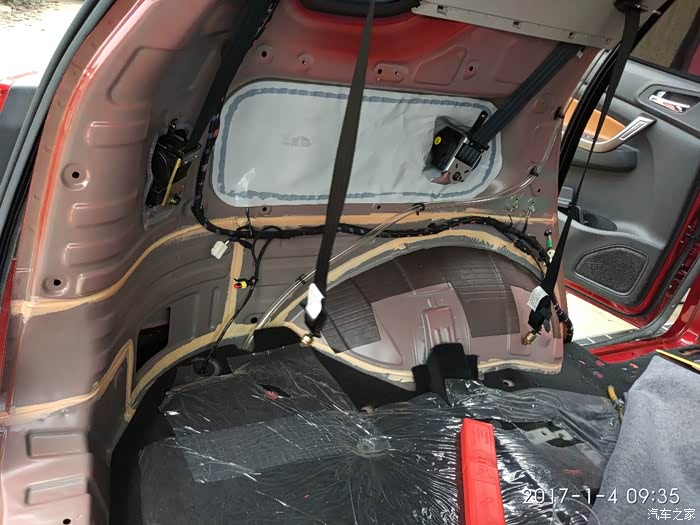

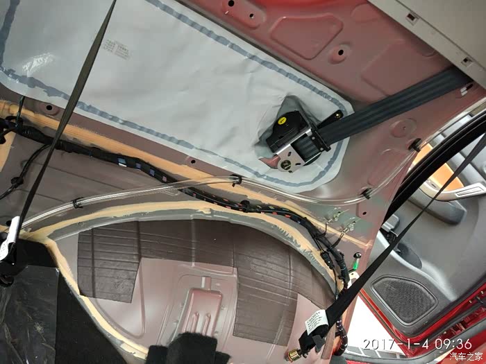

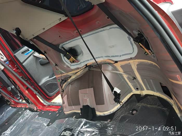

裸照~~
裸照~~
裸照~~
裸照~~
全裸照~~
有这套工具速度会快一点~~

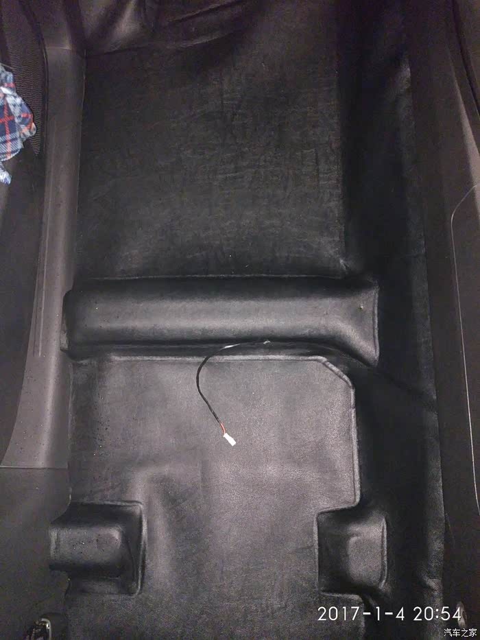

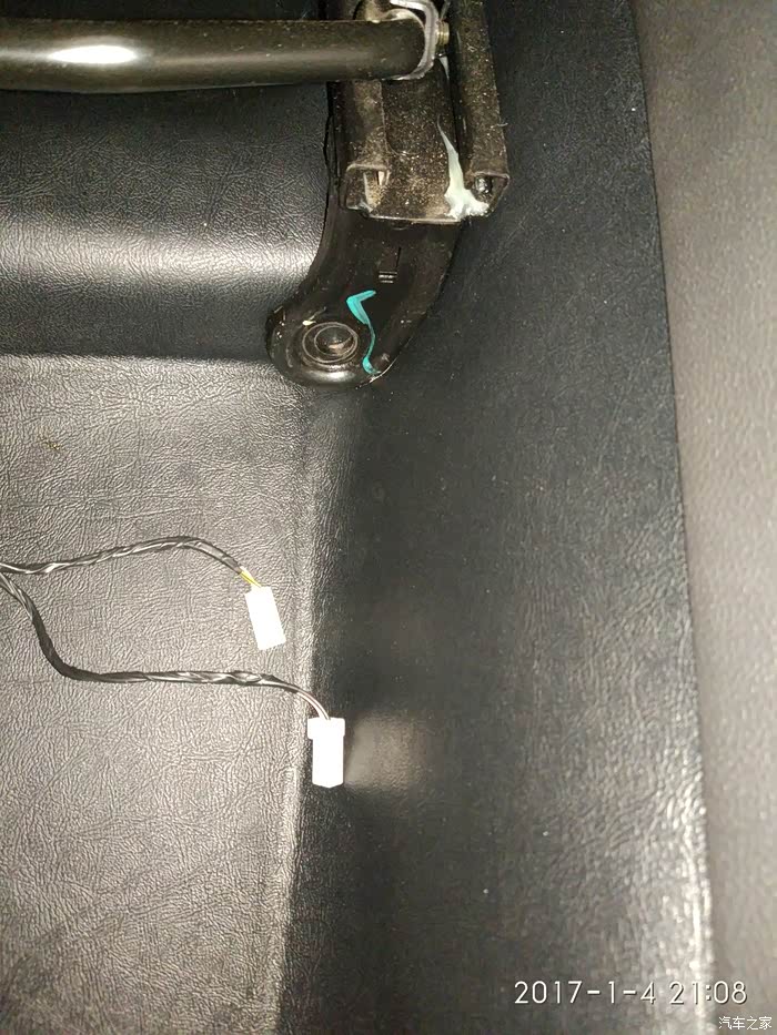

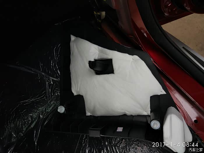

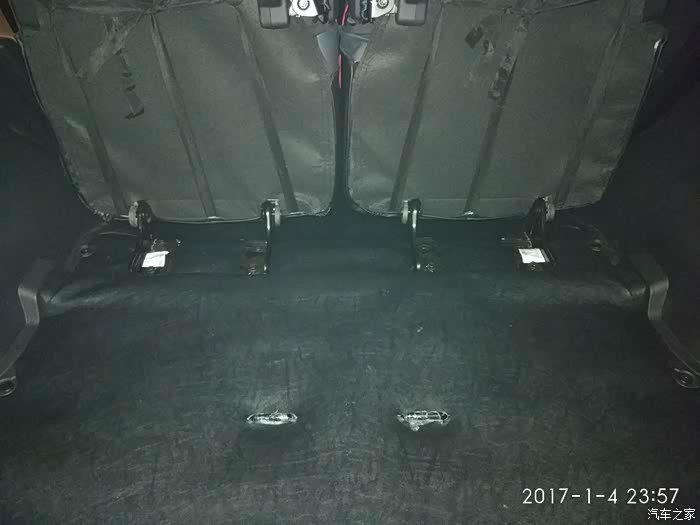

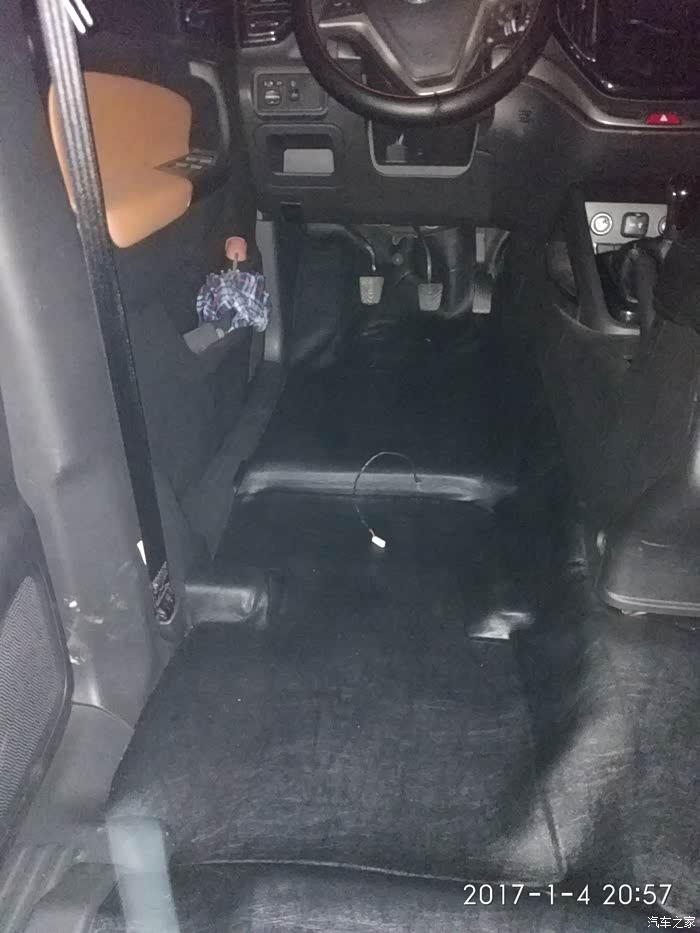

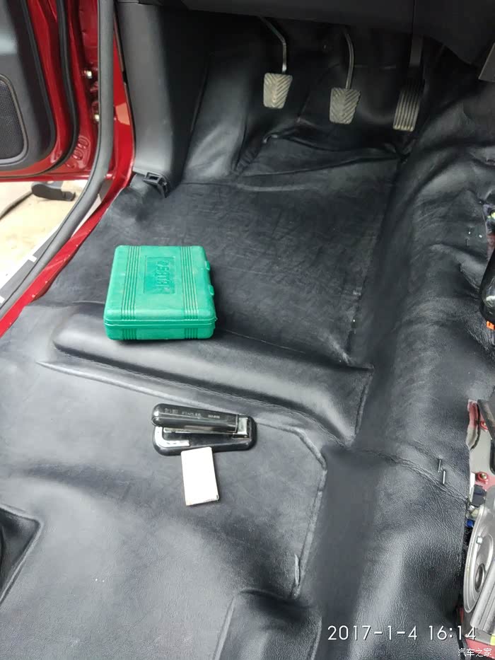

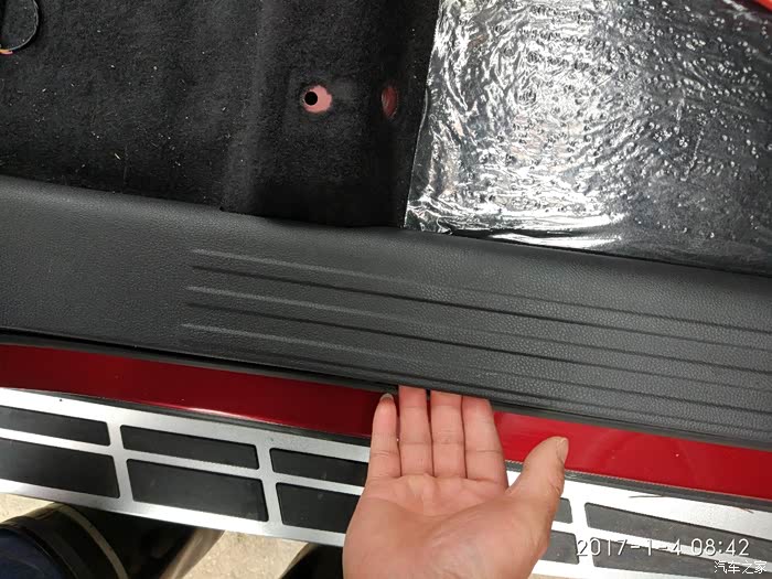

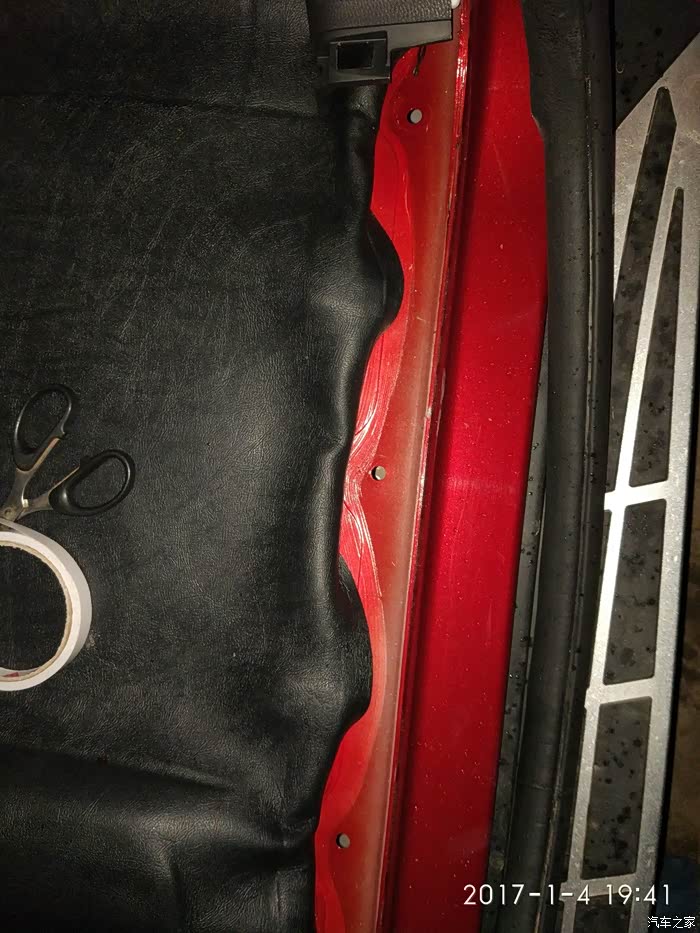

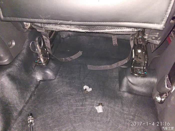

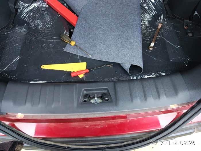

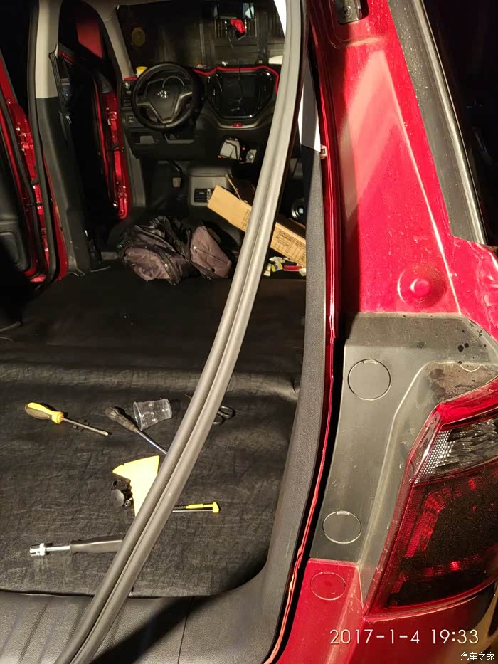

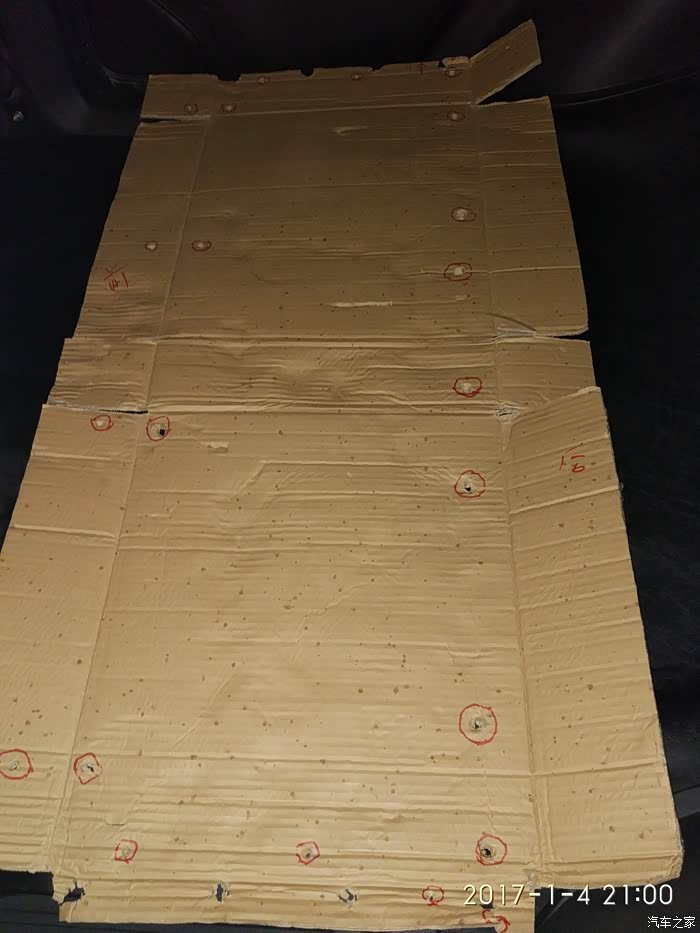

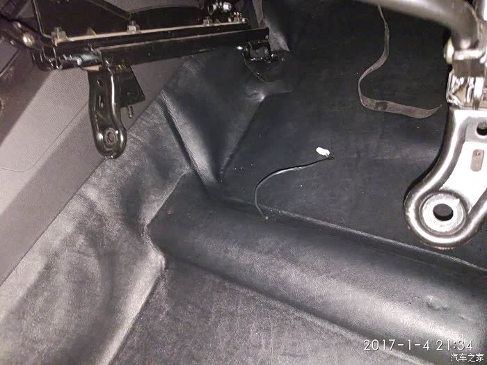

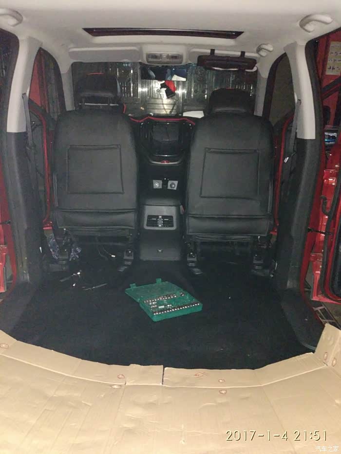

开始装地板胶了~~~
装地板胶了~~~

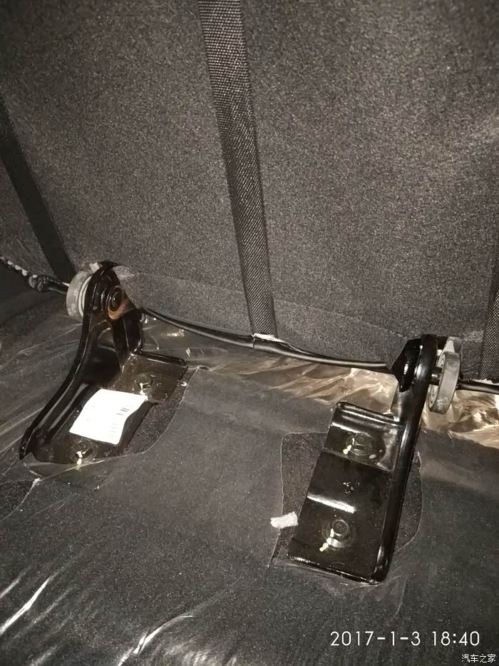

装地板胶了~~~中间可以用订书钉来加固
装地板胶了~~~装地板胶了~~~中间可以用订书钉来加固
放大看·这样子就不会往下掉~会很平~~~~~服帖

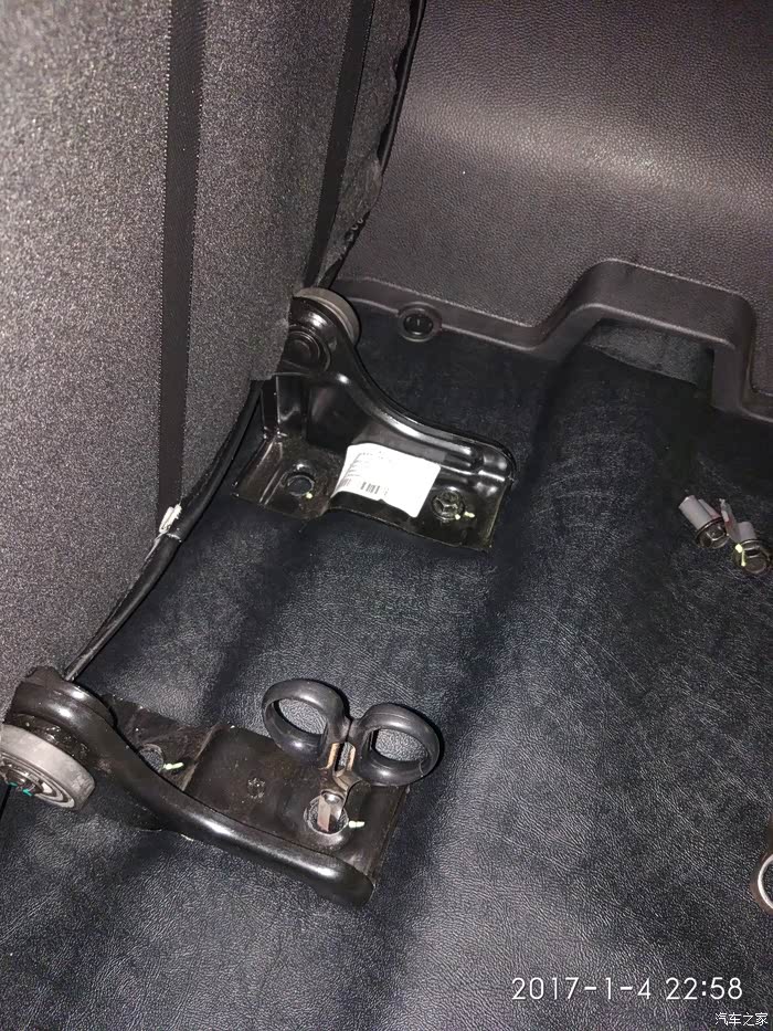

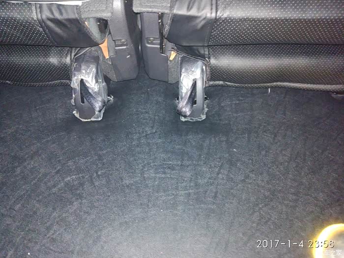

开始回装~~怎么拆怎么装~~
开始回装~~怎么拆怎么装~~
开始回装~~怎么拆怎么装~~
开始回装~~怎么拆怎么装~~
开始回装~~怎么拆怎么装~~
开始回装~~怎么拆怎么装~~
开始回装~~怎么拆怎么装~~
开始回装~~怎么拆怎么装~~

这里用双面胶搞的 搞成这样卡子好进去~~~

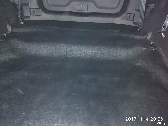

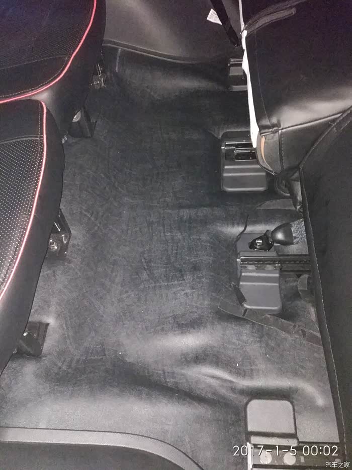

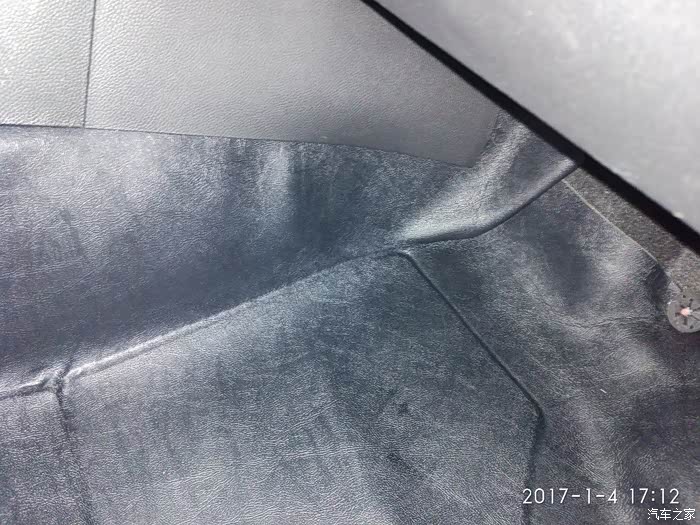

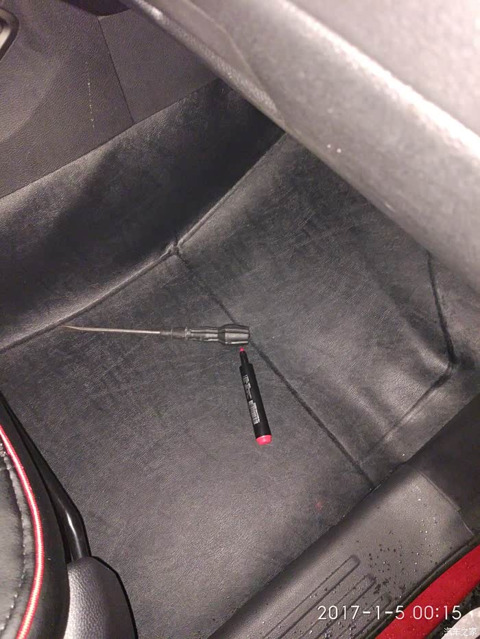

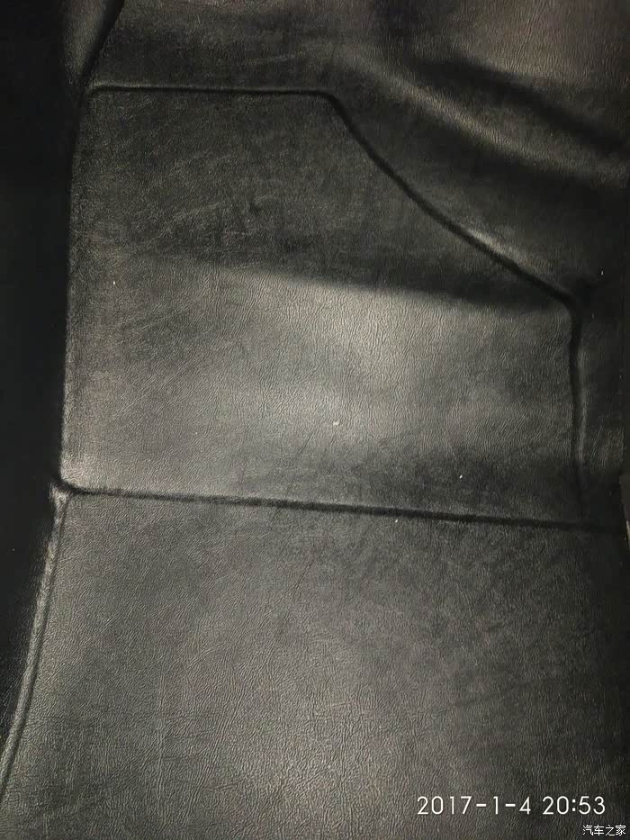

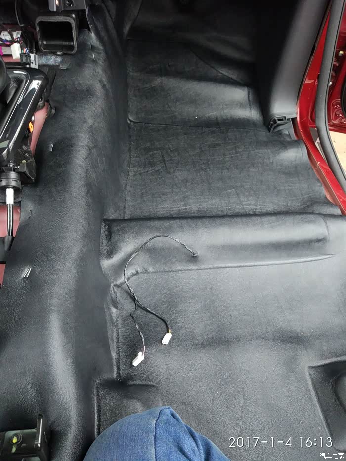

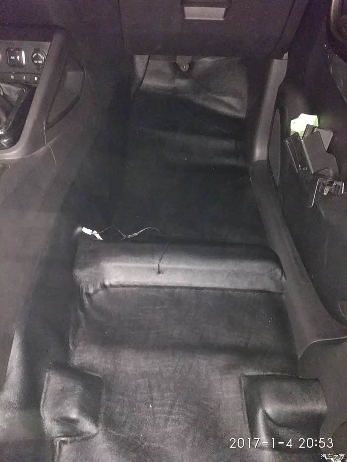

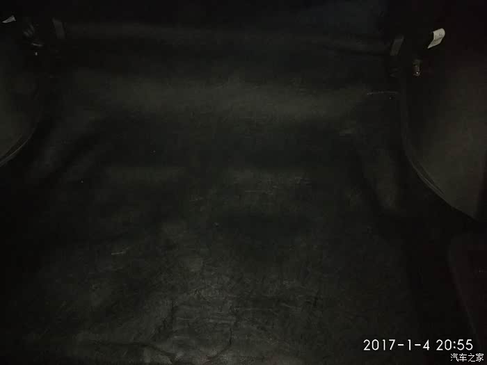

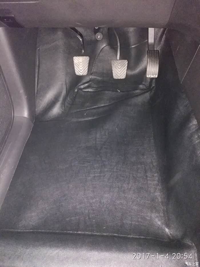

效果图~~~
效果图~~~
效果图~~~
效果图~~~
效果图~~~
效果图~~~
效果图~~~
效果图~~~
效果图~~~
效果图~~~
效果图~~~

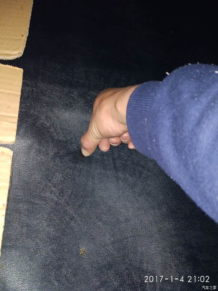

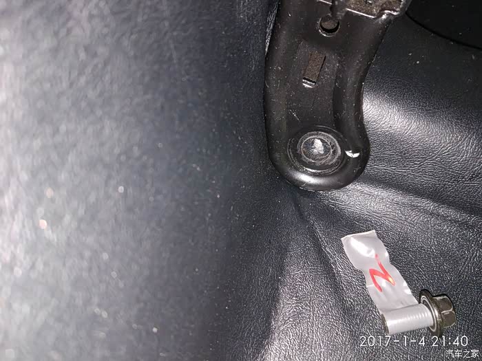

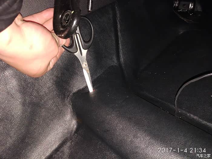

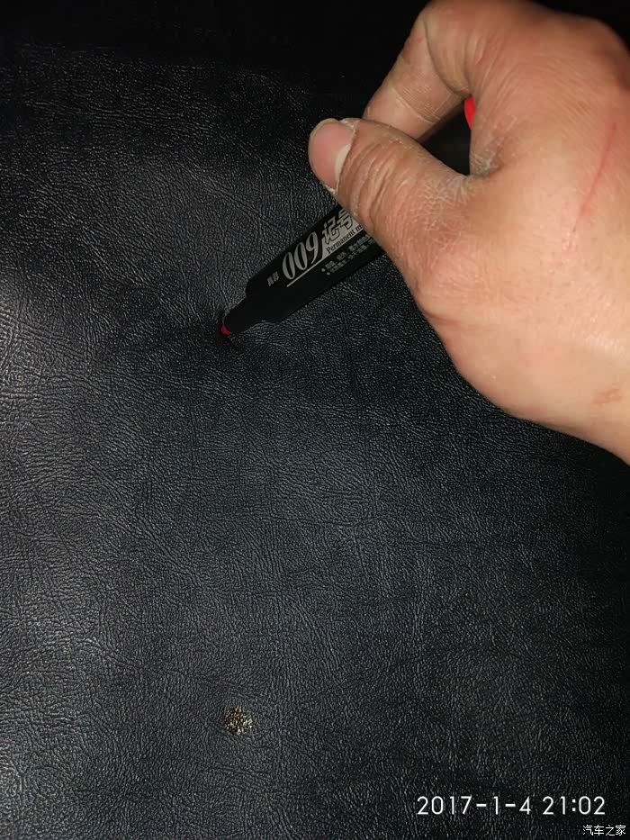

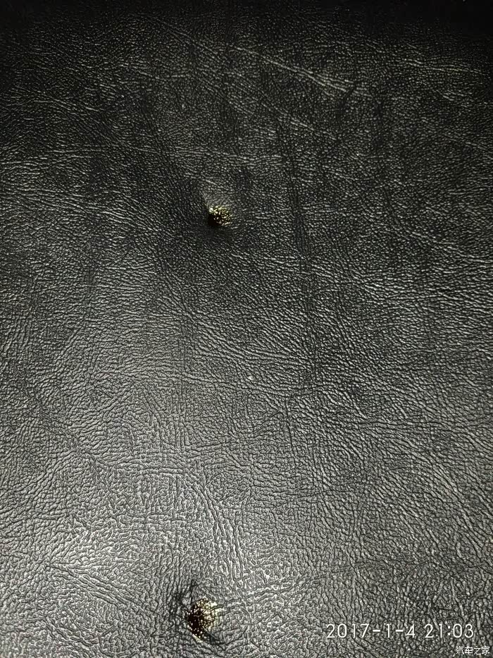

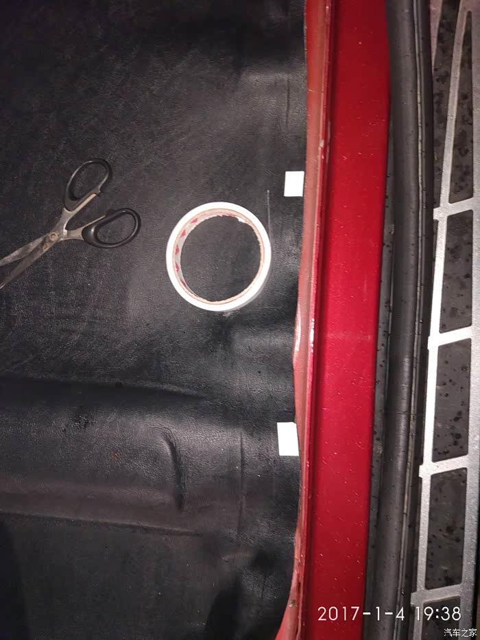

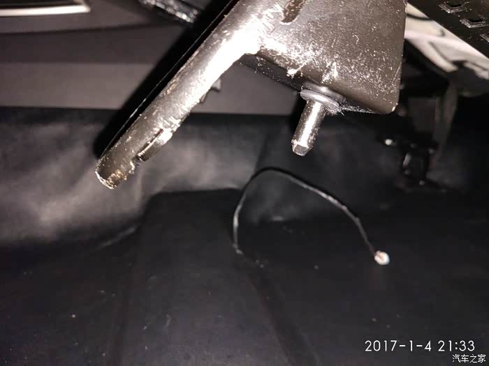

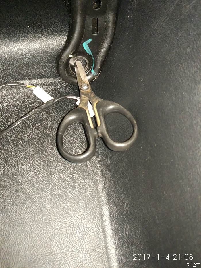

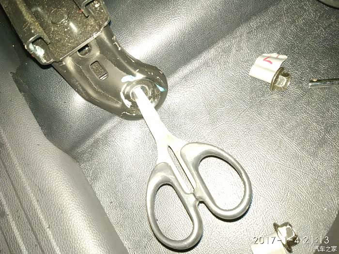

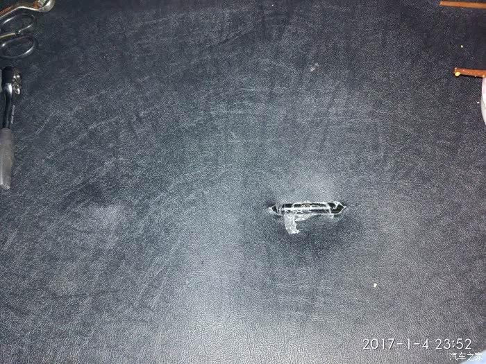

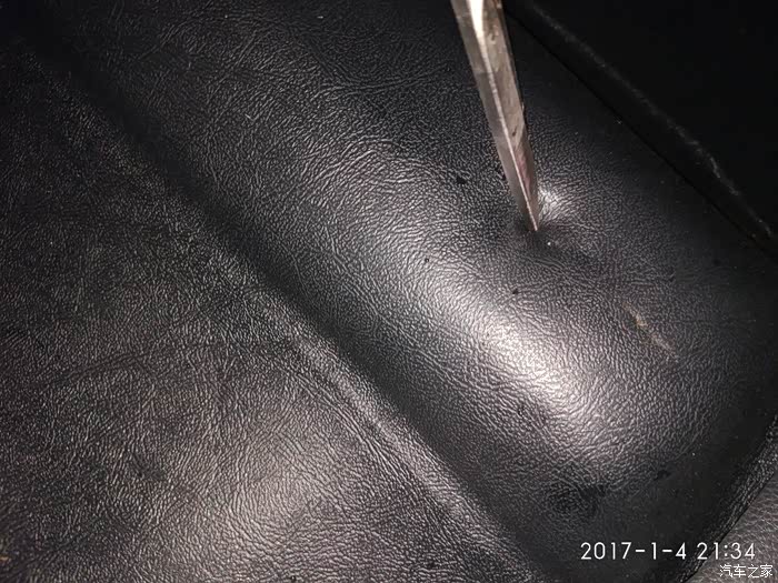

现装现开孔~~标记图~~~
现装现开孔~~有标记也要靠摸~~~

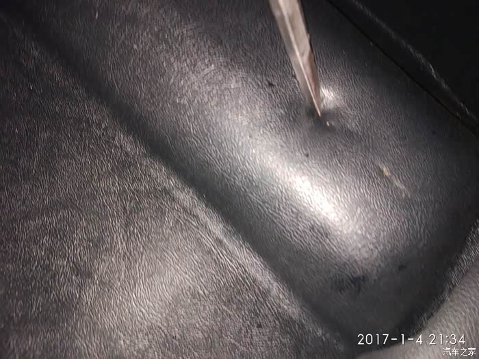

找到准确位置后再标记
用剪刀就可以开孔了··
前面两个装好了~~~~记得螺丝没有拆的时候那样好拧~`~慢慢来
吃点东西~~饿死宝宝了~~~~

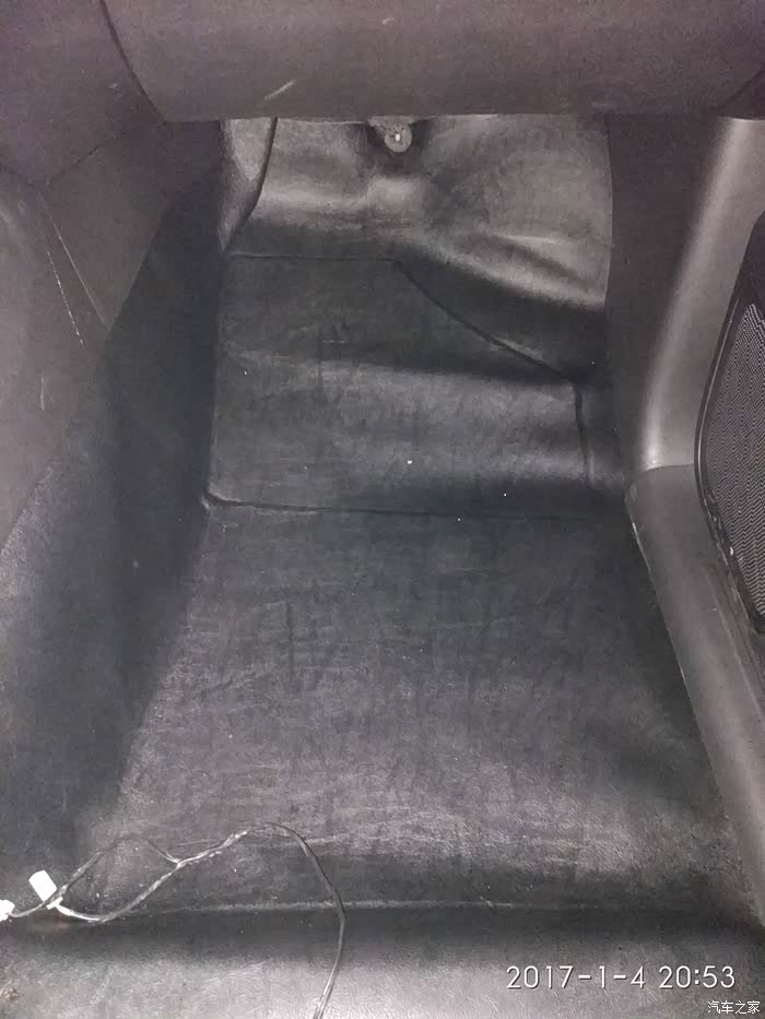

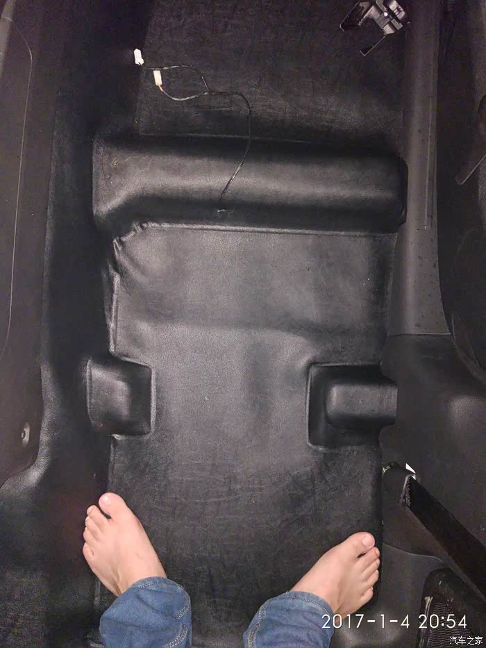

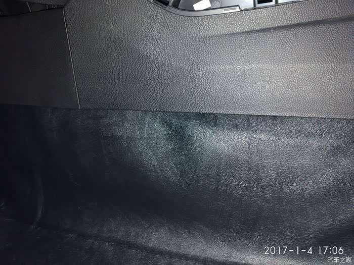

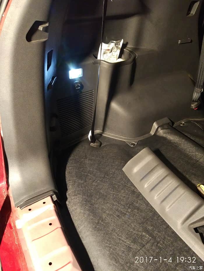

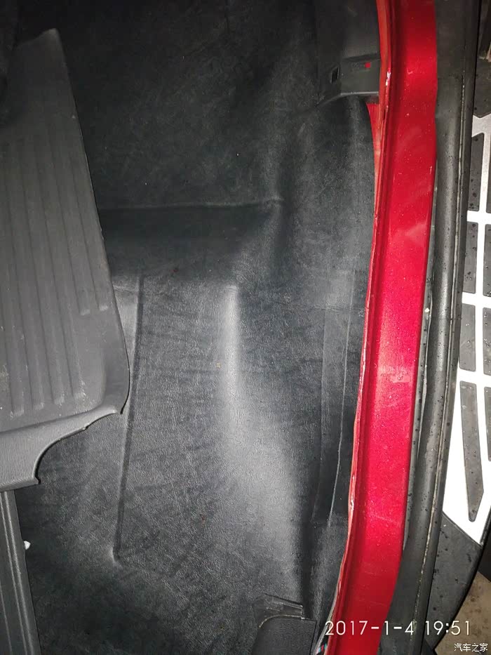

知道这是哪里吗?是不是比前面好看多了~~~
对~~~比前面是好看多了···
因为白天有事忙~~基本晚上才能专心专一拆装~~效果图不是太好~~不好意思~~总体来讲难度是有一点点的~特别是卡扣要用巧力来别猛拆~~
自己感觉很服贴的~图片上看不出什么大效果~各位动手能力强的可以试着加装下~今天试了下车隔音效果明显~还没有做四门隔音,要是再来个四门隔音和底盘装甲那就舒服了~~哇哈哈
