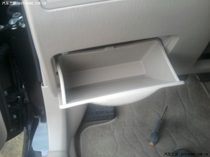

上一次用手没拆下,这次找了个一字平改锥。

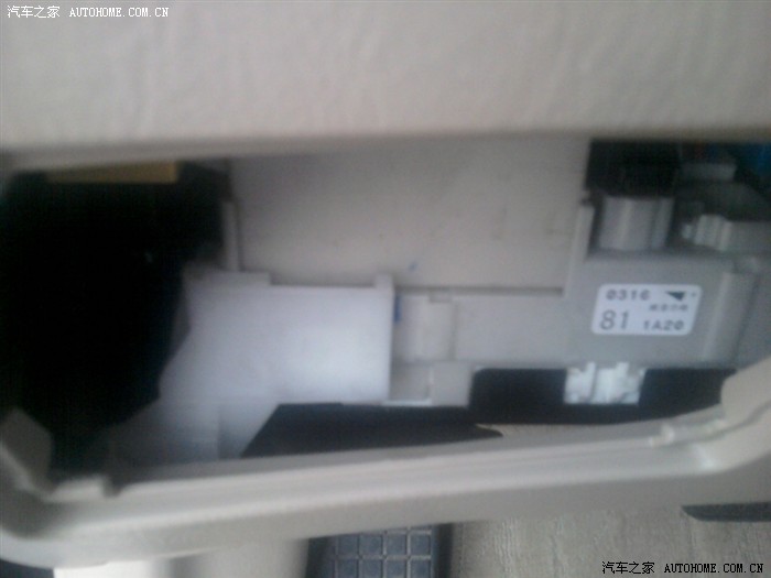

先拆下小储物盒,用手在中间使劲捏住就可以取下。(不过后来发现拆这个没什么用,只是光线会好一些)
拆下了,可以看见里面黑色的部位就是保险盒的黑色盖子,由于光线的问题,照片不是太清楚。
仔细看,就是那个标签“81”的下面黑色的地方。

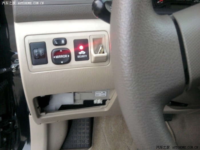

拆出来啦。(你需要把头伸进方向盘的下面,用一字改锥捅进黑色盖子的一个角的空隙中,先让一个角移位,然后保证它不回位的情况下,使劲让同一侧的第二个角移位,只要让一侧的两个角取下,剩下的就好办啦(你懂的)

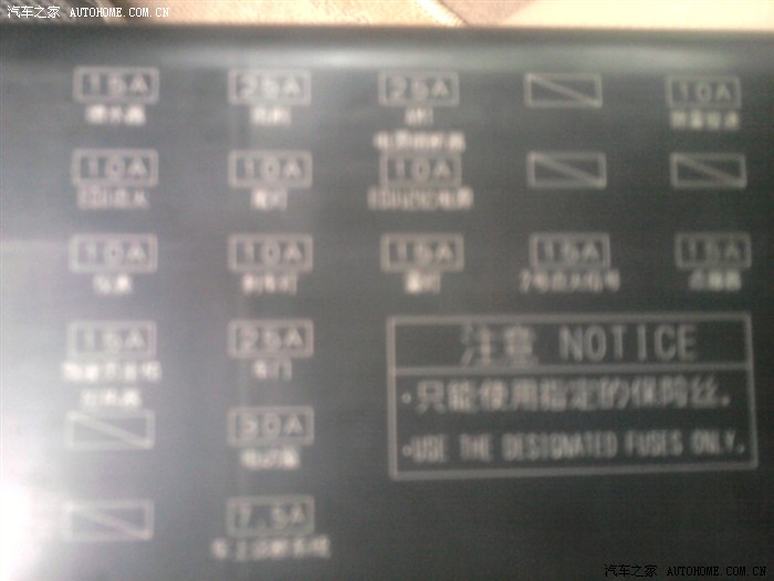

放大点,只是手机拍的太差了   它的上面写着对应的电器的保险丝位置,你可以再把头伸进方向盘下逐个找到它

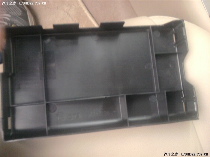

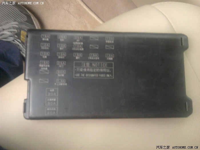

再看看黑色盒盖的背面。
好了,再装回去就不难,听见扣子啪啪两声,就知道扣进去了。
