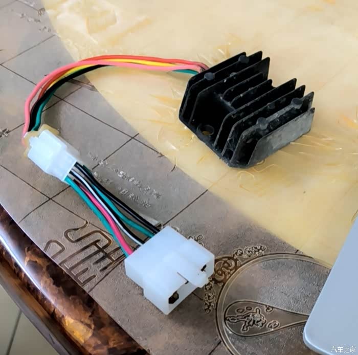

这是某宝商家到处发帖卖的已经改装好的uu125开关式整流器。
大家看看中间那棕色的线不?其实就是故弄玄虚而已,因为这条线就是一条虚线,后面没接什么东西。
这是我自己还好的线束,因为为了兼容开关式和短路式的整流器,我把那条电压检测线也搞上去了。
