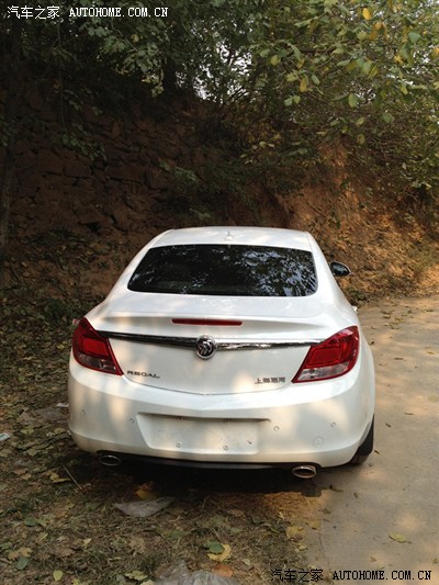

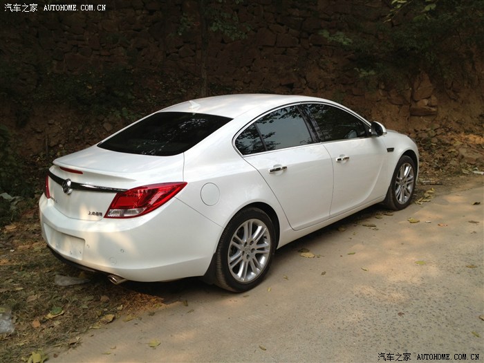

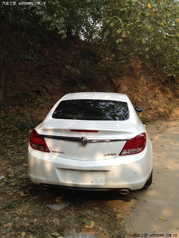

这是未上牌之前在山上手机拍的最美的侧面线条和性感PP

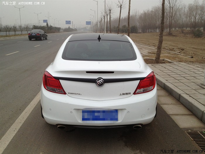

喜新厌旧是人的本性,何况我还是有点“花心”的男人,所有总在追求完美,所以经常会想给白马改变形象,首先是外表的改变。白色很时尚,我庆幸选车时把这个放在首位来考虑,但忽然有一天我在车头正面欣赏白VV的时候,忽然觉得有那么一点秃秃的感觉,缺少灵气,于是开始在淘宝搜集了一些车贴,考虑过全车拉花,但最终没有做,因为觉得太多的修饰反而玷污了VV优美脱俗的气质。所以最终只是选择了贴黑顶和对后视镜做简单点缀,意图起到画龙点睛的妙用。热恋的人总是会给爱车选择最好的,所以,我在一家专门做车外饰的店里选了最好的进口材质的膜为VV贴了黑顶,后视镜贴了反光材质的车贴,(车贴是淘宝淘的)。
很满意,达到了预期。

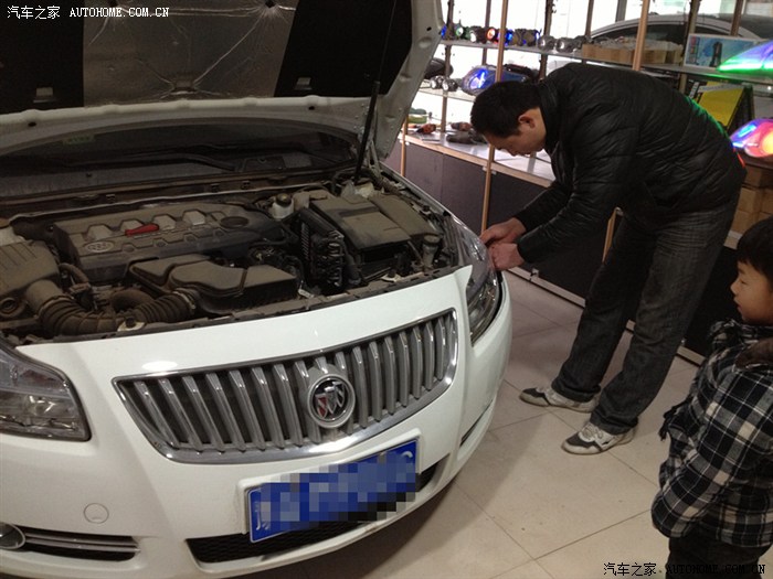

开拆,车前面是刚问我确认了可以不去幼儿园而高兴的儿子。

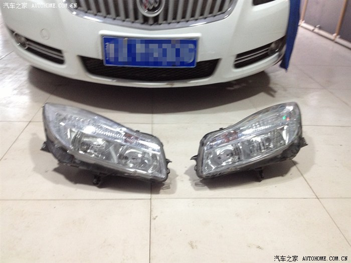

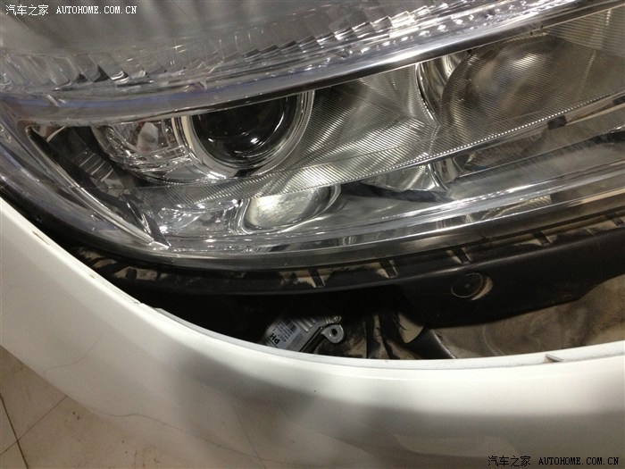

拆掉的白内障

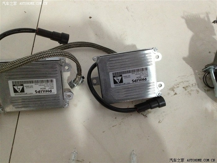

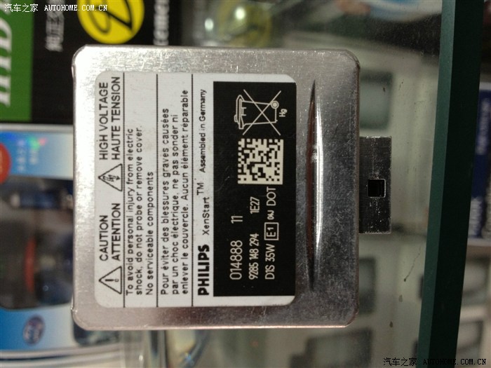

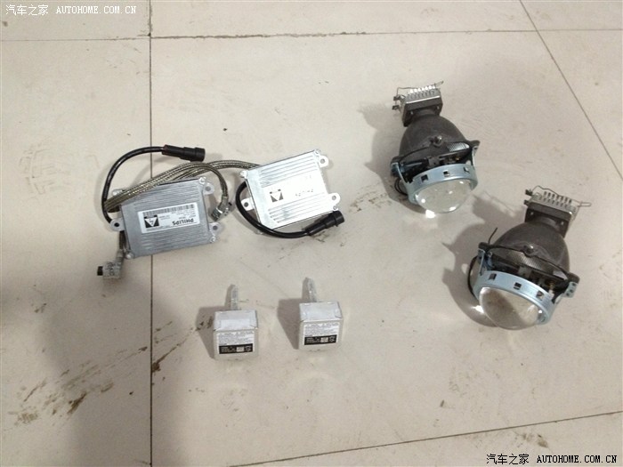

即将要安装的Q5透镜,飞利浦D1S氙气灯和安定,东西的真伪我无法确定,看起来有些粗糙好像不太真,老板说进口件就是这样,有懂的朋友给鉴定下啊

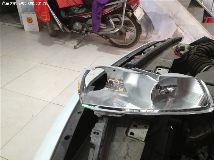

门口切割灯碗

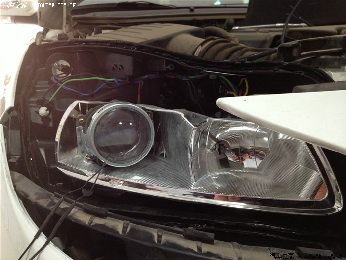

切割后的灯碗

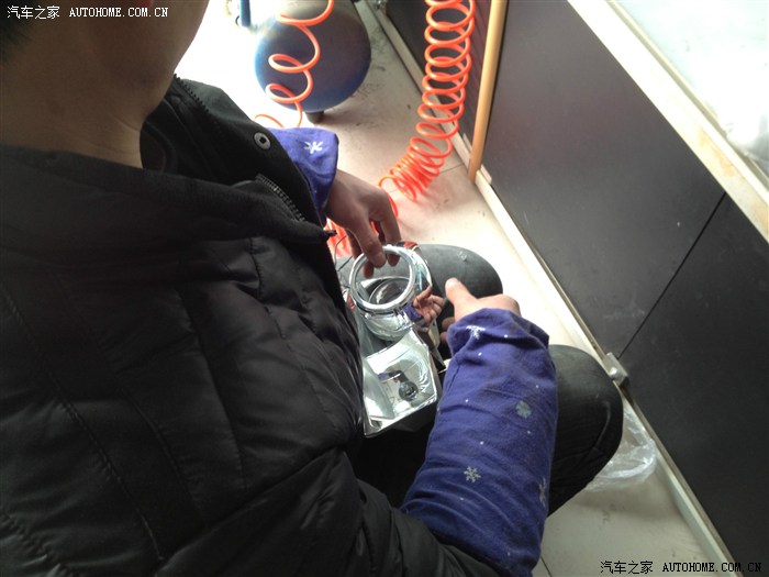

钻眼固定透镜

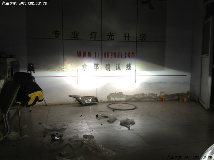

这个仪器我不是太懂事做什么用的,好像是激光矫正之类的吧
根据灯光调教透镜安装位置

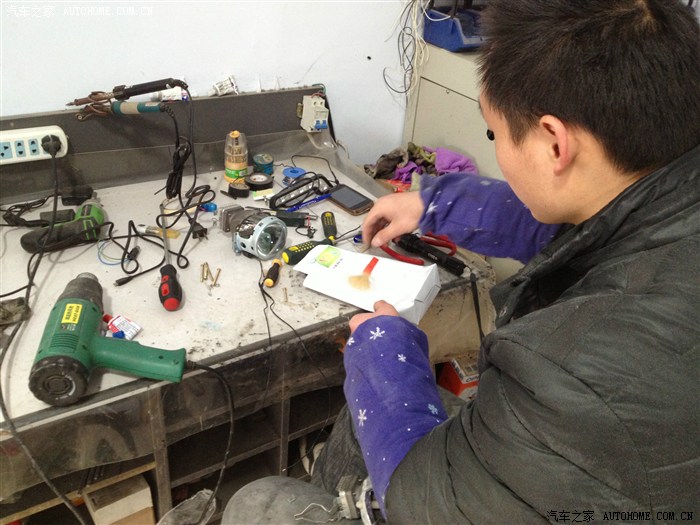

用哥俩好胶固定螺丝,以免松动
给透镜加灯罩,灯罩也是切割过的

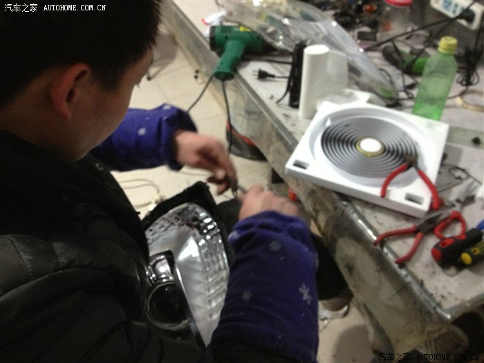

白色的圆盘里装的是所谓的原厂胶条
这个是在拆灯和装灯都必须用到的加热仪器,(君威是冷胶灯)

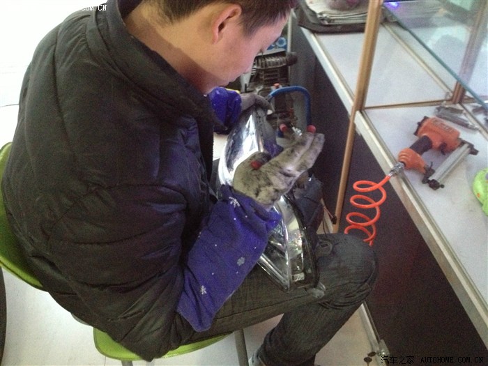

加热后密封,旁边的射钉枪也会用到,不知道是不是都这么干
试灯的时候不注意把透镜上电阻点坏了,这只灯需二次开颅。

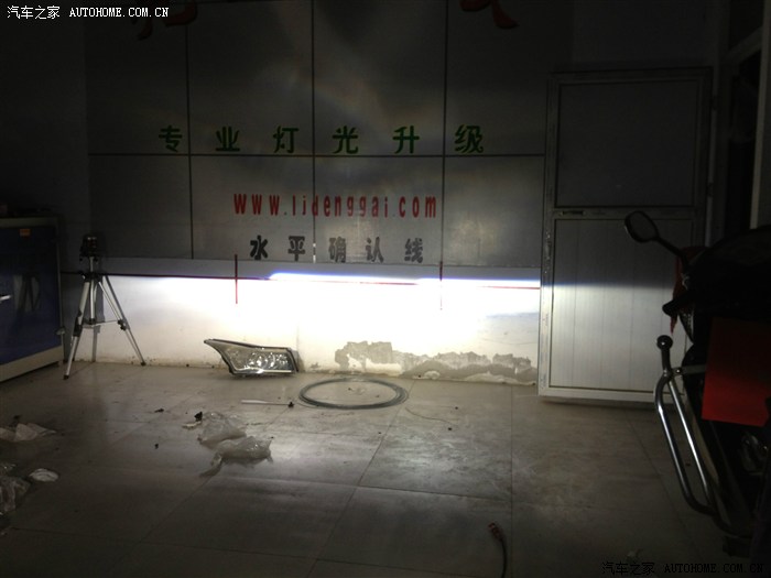

近光
远光,远光灯泡也换了飞利浦的氙气灯,现在好像是老板说的四近光四远光了,不太懂

昨天贴的膜,把金属亮条贴黑了,前面也贴了,后觉得山寨又返回贴膜店全撕了。后视镜贴纸也撕了,还是简单才美。还没洗车,不知道改后的灯经不经得起风雨,过几天试过后在补图发帖。祝朋友们开心,首次车作业,全部手机照片望包涵。
