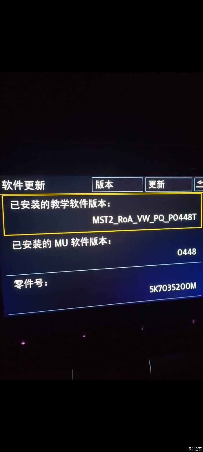

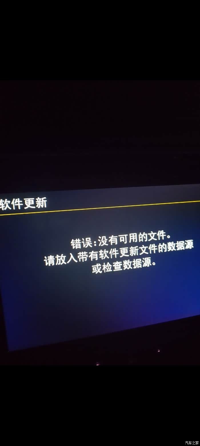

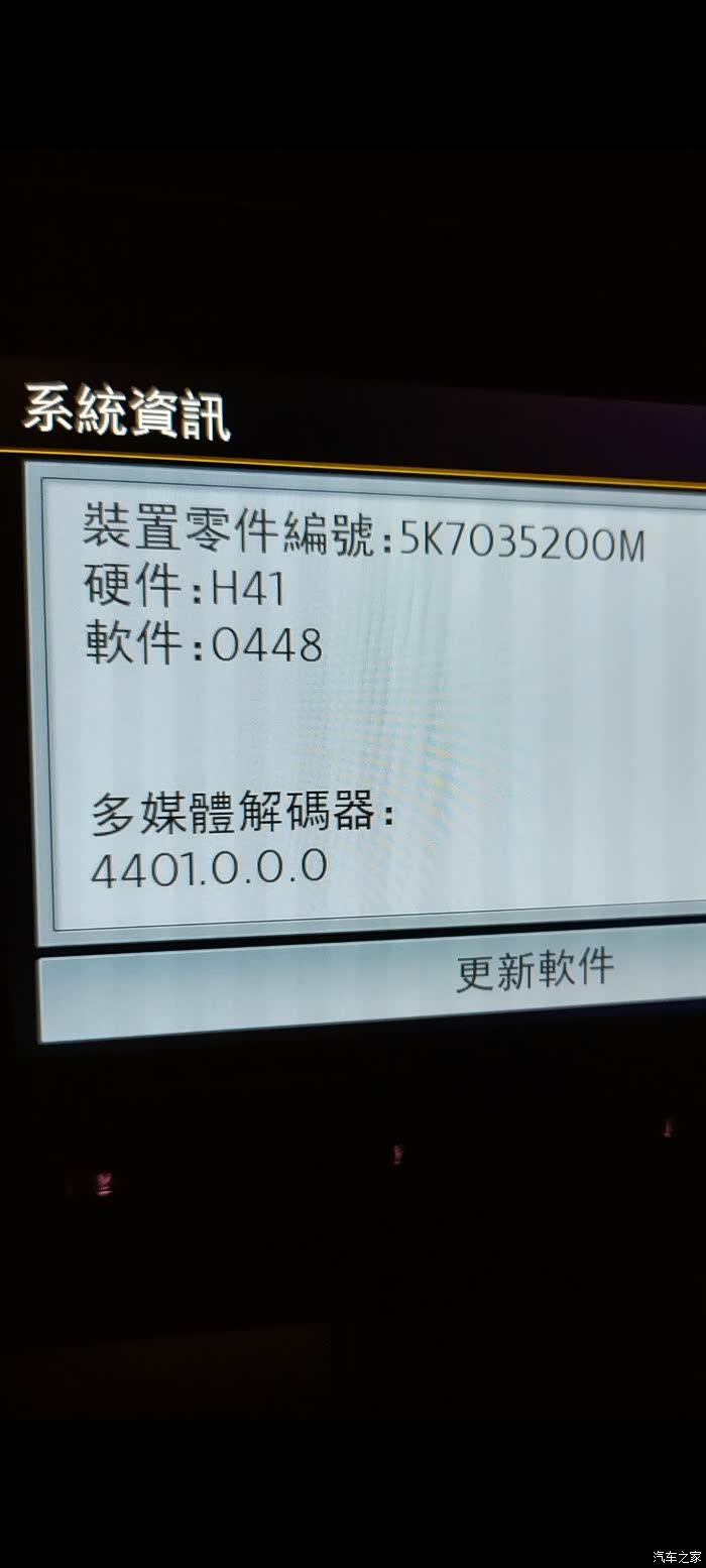

原车682F,固件版本0449,最近总是死机,连了carplay大概率要死机一次,小黄鱼看很多说可以升级到0478版本,然而一个固件还要收费,最低10块,。。。百度搜了一下,能下载的竟然也要收费下载。。。然后bing搜英文,果然。。还是鬼佬傻呀,直接网盘下载。。。晚上下班路上升级成功。。。感觉貌似不死机了,其他没啥特别感觉。。。
继续研究一下地图,2022年的文件找到了,但是,不知道怎么制作SD卡,再研究一下,看有没有解。。。
