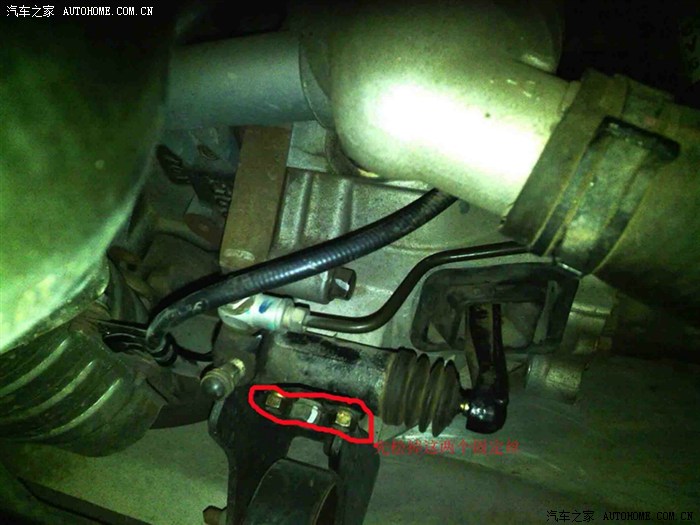

行驶1.5万公里,两年。最近踩离合器时吱吱作响,非常之讨厌,(这个故障适合车熄火后踩离合器也有响声的)不知是设计有误还是材料不好。
准备材料:1、黄油2、12的扳手3、手电

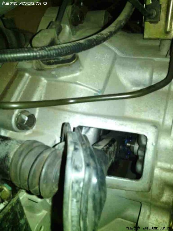

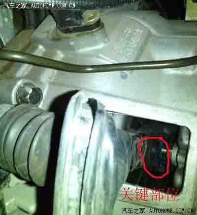

最好找个暗一点的车库或者傍晚,这样手电照着就能看清楚一点。首先第一步拆下离合器分泵的两个固定螺丝,油管不用拆,把分泵轻轻向左移动一点。第二、把拨叉上的那个方形胶皮防尘罩取出。左右摇动拨叉你会发现有涩涩的感觉,用手电照着就能看见大约3厘米处有个小球头,就是这个东西缺油了。第三、把拨叉向左稍微用点力就会把球头拉出槽,这样就有空间上油了。第四、找个小铁丝往球头上抹黄油,不用太多但尽量是摸匀。上好油后把依次倒序装上,一切OK。10分钟搞定  嘿嘿,又恢复了平静
需要注意必须把拨叉杆向左推把球头漏出来
。有问题车友多交流这样就不容易被忽悠骗钱
