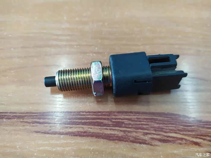

离合器开关,又叫“驾驶员意图开关”好复杂的名字。

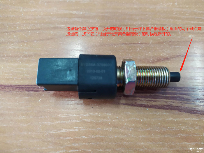

这个东西是安装在离合器踏板的上方,当松开离合器的时候,离合器杠杆上抬,刚好把那个黑色按钮顶进去。(零件号:10743774-00S6A-3798600_驾驶员意图开关,F3,M6,L3,S6,G6,速锐,思锐,全新F3,S7,元通用)
这个地方插着一个插头。

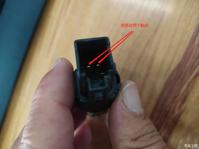

以前着车的时候,都是踩下离合器后,就可以一键启动。但前段时间出了问题,当踩下离合器踏板的时候,一键启动灯不亮了,没法着车,只能踩下制动踏板着车。去了比亚迪的4S店,他说是离合器踏板开关坏了,但是没有配件,让我等。今天闲来无事,天气还算不很热,我自己动手把这个东西拆了下来。但是我不知道思锐的这个开关是常开的还是常闭的,据我用万用表测量,常态时它是通的,按下那个黑色按钮的时候它是断开的。这样看来这个离合器踏板开关没有坏,如果它没有坏的话那是哪里出了问题?请大神支招,十分感谢!

你的离合器踏板上面还有一个开关,不是螺丝拧的,逆时针拧半圈就能拿下来,只对一键启动传信号。你图片的这个是给ECO报点火信号和定速巡航的
