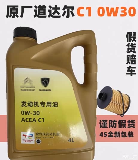

(1)4S店道达尔极驰9000 0W-30(100℃运动粘度约9.6);

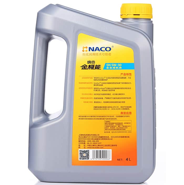

(2)保险赠送纳克金极能5W-30(粘度约10.6);

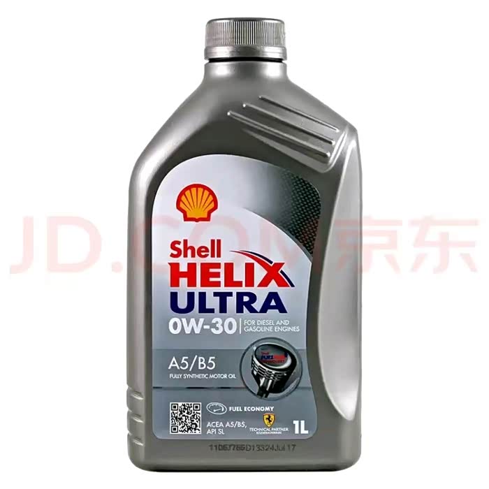

(3)狗东全球购灰壳0W-30 A5/B5 SL(粘度9.83);

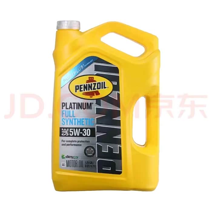

(4)狗东全球购鹏斯PuP 5W-30(粘度10.3);

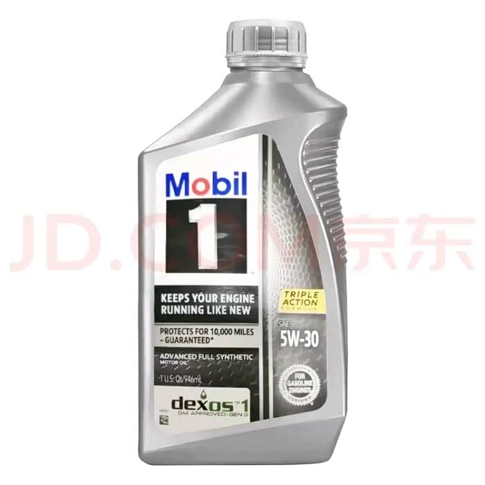

(5)狗东全球购银美孚5W-30 SP(粘度10.2);

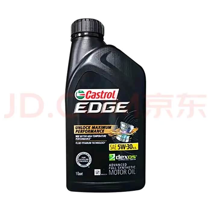

(6)狗东全球购嘉实多极护美版黑桶5W-30 A5/B5(粘度10.2)。

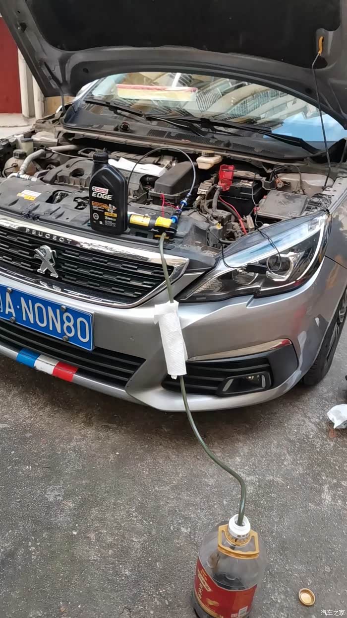

出保后均使用抽油机自行更换机油,单次更换量2.9L(946ml装机油3桶),油底壳残留约300-400ml。

1. 道达尔极驰9000:极致顺滑、静音,比4S长城半合成强非常多;5000转以上发动机破音,不敢踩;不耐久,6000km以后体感有近乎断崖式衰减,主要表现为发动机声音明显增大。
2. 纳克金极能:发动机运转声音颗粒感较强,与美孚类似;动力性非常好,满载情况下超车非常给力,上高转非常快,对比其他机油感受明显;7000km后有衰减,但动力性不受影响。
3. 灰壳:体感略逊道达尔,但其他方面强非常多,一是高转声音略闷、散,但不破音,踩高转有信心;二是耐久性非常好,9000km换掉时几乎感受不到衰减,可能由于该机油为SL级,且发动机为自吸;三是低温冷启动性能极为优秀,冬季暖机时间比其他机油短非常多。
4. 鹏斯PuP:耐久性非常好,9400km下车基本感受不到衰减,与灰壳类似;清洁性非常好,下车时油异乎寻常的黑;发动机声音非常好听,扎实绵密,像晨勃的少年,其他无明显感受,总体非常均衡。
5. 银美孚:动力跟脚,308这台车油门不跟脚,开习惯之后换美孚有点不适应,感觉车有点窜,此外变速箱2档升3档顿挫有轻微改善,但满载动力性上感觉比不上纳克;耐久性也非常好;噪音非常大,308发动机舱隔音一般,不论是怠速还是行车途中发动机声音都非常大,且有很强颗粒感,此外,后排能明显听到排气管的突突声,换嘉实多完成油膜置换后立马好转。
6. 嘉实多极护:上车刚过1000km,总体体感与鹏斯PuP类似,但低温冷启动性能不行,当前环境,通勤到单位,全程6.5km,但感觉发动机仍没“活动开”。

一是正常驾驶风格无脑推荐灰壳0W系列,在小排量自吸发动机上几乎感受不到衰减和脚软问题,但在其他维度非常突出,价格也非常实惠,对应粘度3L水油在150元左右,即使国行如都市光影带安装的价格也仅在280以内。二是非冬季或冬季温度在0℃以上,推荐鹏斯PuP,相较灰壳有略优异的性能,仅低温冷启动性能弱于灰壳0W系列,价格与银美孚、美孚EP相差不多,前提是能接受水油且狗东国际经常断货。三是如一直4S店保养,可使用道达尔极驰9000(现快驰9000),价格较贵,4L接近400元,体感极为优秀,如非激烈驾驶是否能保持较好耐久度有待车友反馈,但如果是买水油则不太建议道达尔,首先是没合适粘度,其次是有更好的选择。四是银美孚能让动力更轻快,轻微改善AT变速箱顿挫问题,但前提是能接受偏大很多的发动机运转噪音,使用银美孚的高压缩比自吸发动机是否噪音都大很多有待车友反馈。
