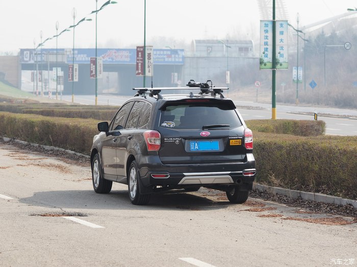

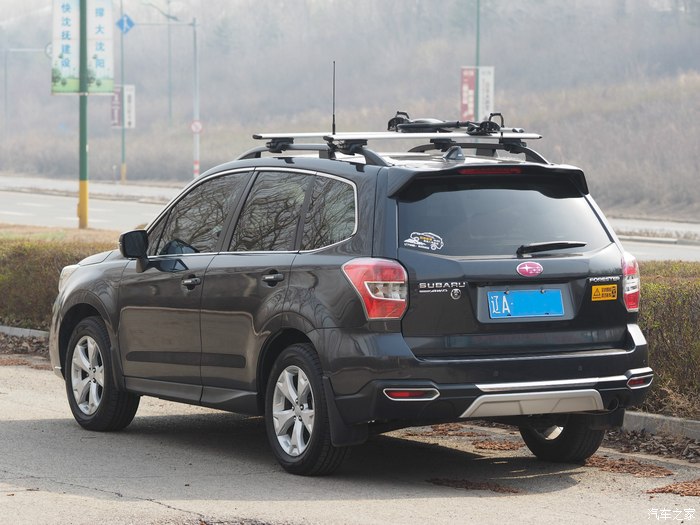

现在说说我对森的一些改动吧。有了1000元代金券,我又填了一些钱装了副厂尾翼、獠牙前杠及后护杠。另外已经在网上买了自动升窗、后视镜自动折叠、行车自动落锁、行车记录仪和日间行车灯,又在本地买了一键启动,上述所有这些都一并交给铁西斯巴鲁4S店技师邹哥安装,在这里给他点个赞,讲究!于是森的外观就被我改成了这样...
车友会注意到我车顶安装了横杆和自行车携车架及一根天线,别急,慢慢来...

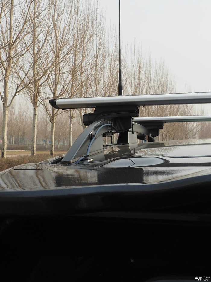

本人喜欢骑行,也曾想过4+2的美好生活,所以同样在提车前就网购了这一套横杆及携车架。拓乐的,楼主自己安装。试过在6级大风以90公里车速车顶携车行驶,毫无压力。不过即便车顶没有装车,车速过80以后的风噪真的很大...

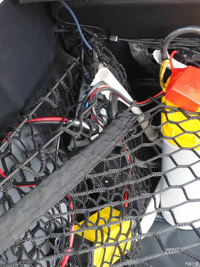

接下来改动的是电瓶,其实是给车加了一块负电瓶。
注意到后备箱左上那个黄色的东西了么?这是奥铁马中黄顶。
右侧黑框内是一些参数。
主副电瓶间有一根25平方电缆相连,还有双电瓶隔离器、控制盒及控制线缆。
上图为控制盒,左侧按钮可以手动切换主电瓶是选用原车电瓶还是后加电瓶,右侧按钮可以显示当前主副电瓶电量。
这是我选择的安装位置,不影响驾车安全。从控制盒引出的控制线缆一共有四束,分别接到主、副电瓶及双电瓶隔离器上。
上图为双电瓶隔离器特写,右侧避震桶正好有两个孔,安装师傅慨叹可以做到原车位安装了...

天线及卡边特写。天线选用钻石胶质U/V双段AZ504FX,俗称猪尾巴,避免进地下停车场时刮碰,实际通联效果也非常好。卡边是钻石K515,很牢固。
馈线走线。馈线选用钻石S415MM,变径处过车门非常方便。

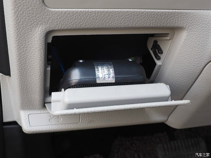

猜猜这是啥...
音箱...音箱与主机的连线从车门下的塑料盖板隐藏布置,音箱正好放置在这个接电盒内。

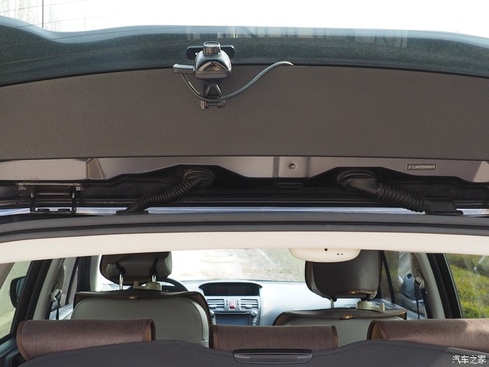

前置摄像头线缆从车顶隐藏布置
后置摄像头线缆从左侧波纹管隐藏布置与前置摄像头相连

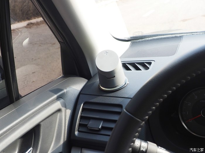

最后是手机支架
这款支架是罗技的,没错,就是那个电脑外设品牌。
表面具有强磁,将附带的磁铁粘到手机壳里侧即可,说实话这款手机支架真心方便实用,拆装非常简单,另外根据半年多的使用情况,强磁没有对手机产生影响...
