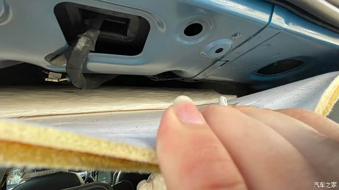

后备箱打开,直接将天窗那里的内饰板往下拉。先拉中间,可以看到左右两边有塑料卡扣,然后将左右两边的塑料卡扣拉开,不用担心,弄不坏卡扣。图片上是拉开的样子,最大可以拉开10cm左右,够手伸进去了。

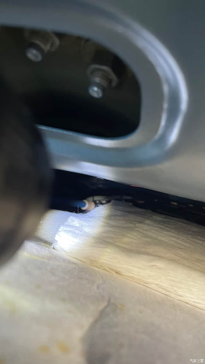

准备一个手电筒,拉开内饰板往里面照,可以看到蓝色的天窗排水管。因为有大概55cm的深度,手机拍的效果不好,不要用手机闪光灯照,手电筒聚光好,看的清楚的。我发现了左边后天窗排水管接口那里脱落了,确定了。
上面那个图片看不清楚,我将脱落的排水管扒出来一点拍照,如图。注意,排水管接口稍微有点深,穿短袖哈,手往里面伸,手短的就算了,身高低于160cm的应该摸不到。

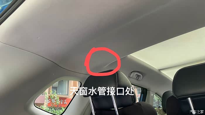

后天窗排水管大概在这个位置。
这个是接好的样子,确实不好拍照,手机聚焦不好,我还喊了一个朋友帮我拉着内饰板才拍照的。为了防止再次脱落,我在管子那里涂抹了一点点、很少量的胶水,

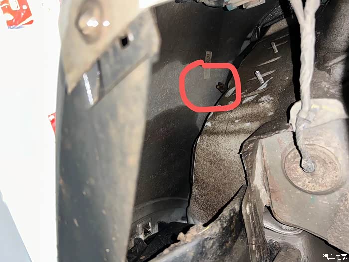

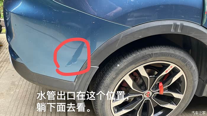

    如果大家想检查天窗排水管出口,也可以试试,不过要在车底查看,有点麻烦,小概率那里堵塞。一般先不管那里,先查看接口处就行,先做简单的。
十字橡胶出水口,这个堵塞可以拿把剪刀伸进去将出口前端剪掉一点。十字口的设计初衷是为了防止虫子爬进去。
