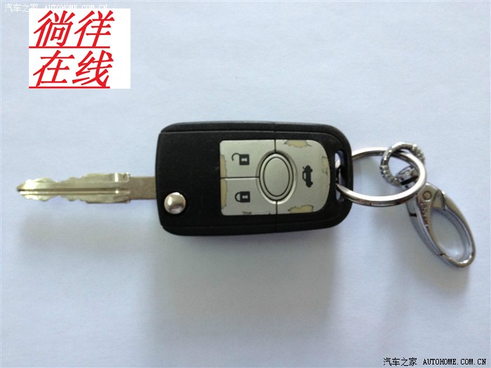

      凯越遥控用了四年多,近来不大灵敏,估计快没电了,昨天自己动手换了一块新电池,其实很简单。
瞧,我的遥控钥匙。

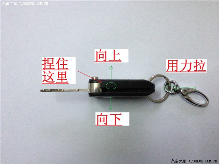

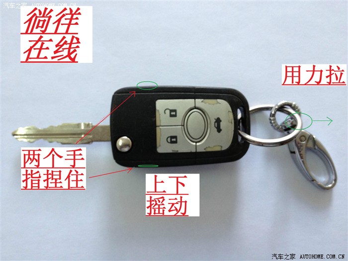

      1、左手捏住钥匙左端,右手拉圆环,一边用力拉,一边上下摇动,摇几下就分开了。

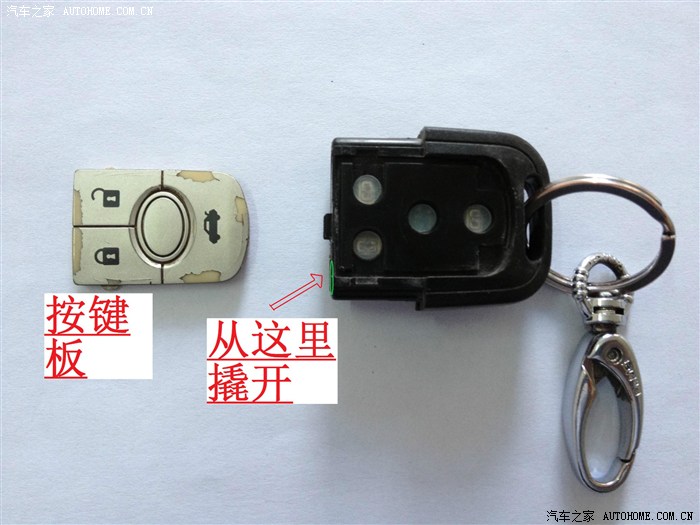

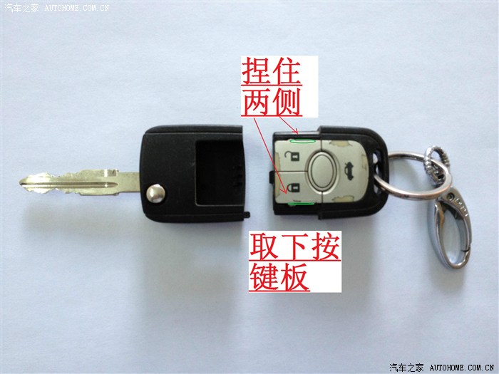

      2、取出按键板。

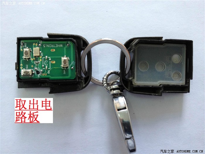

      3、撬开遥控右侧。

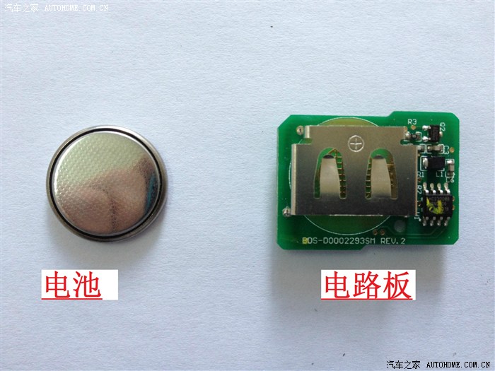

      4、取出电路板。

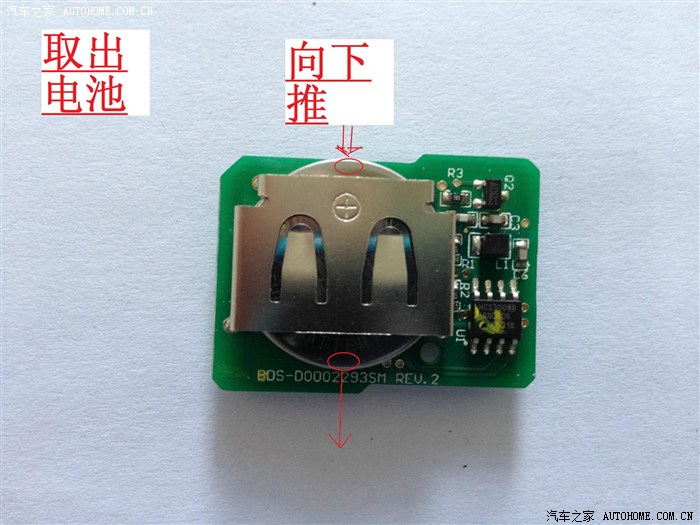

      5、取出电池。
6、换上新电池(跟电脑主板电池一样,3元/个),逆顺序还原即可。
