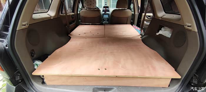

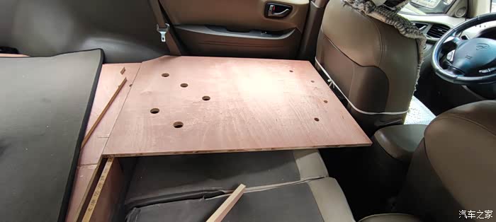

去花130元买张环保的轻质细木工板,先量好尺寸做两个支撑隔板。
目的是铺上床板后能形成全部水平的空间。

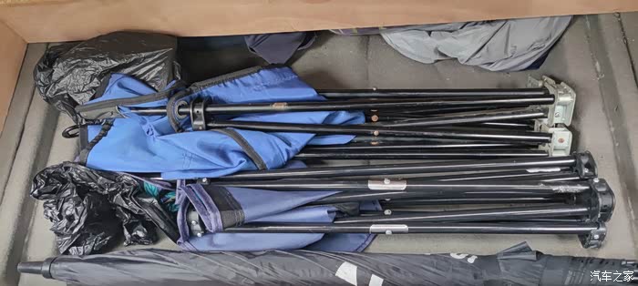

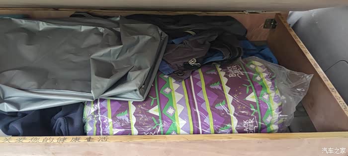

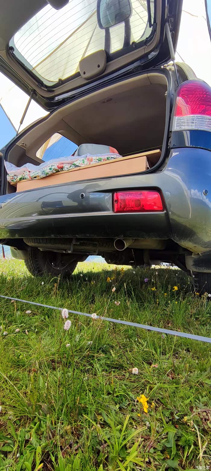

按尺寸裁好床板,铺上。我是裁了三块,为了收纳,最大的床板用合页和木架固定,不乱移动还能开合放东西。两块小的便于收纳,不影响后座还原。
这样就成了一个180CM*135CM的平面大床了。

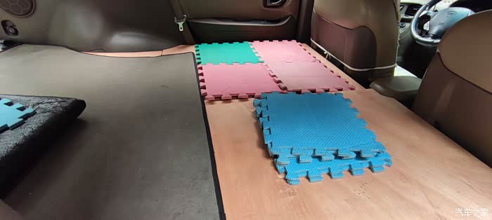

找了一些过去的泡沫垫子,拼上,解决硬度问题。也可以定做可折叠的小床垫,因人而异吧。

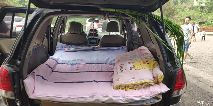

晚上睡觉就可以睡在舒服的大床上了。

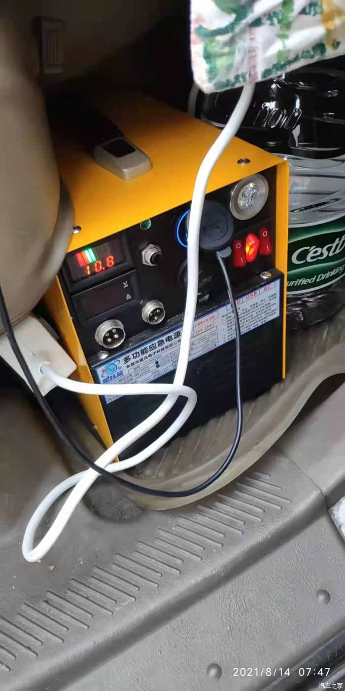

配备电源,我不会改变原车电路加装电瓶,买个移动电源搞定。功率1500瓦,一般电器都能用,近3度电,经过使用,能满足3-5天做饭、烧水、电池充电、照明等日常使用。行车和市电都可以随时充满。

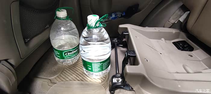

水,买几个大桶矿泉水,喝完了就是小水箱。卫生省心。在外用水建议买个水质测试笔,我用的小米的,很实用。

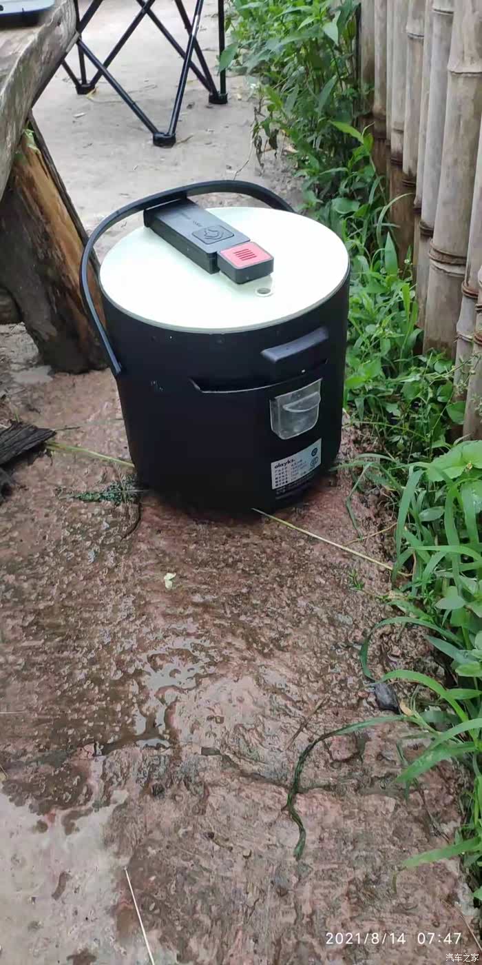

1000瓦的高压电饭锅,做饭,熬粥,炖菜很好用,上高原也不影响。

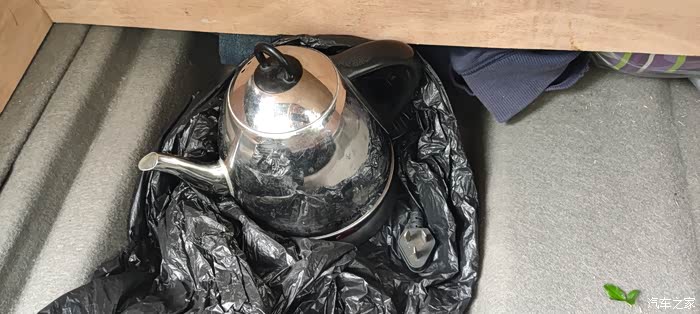

电水壶也是必备。

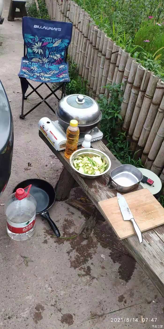

做饭以电为主,但也要个卡斯炉备用。锅具等出去玩几次,你就知道你需要什么了

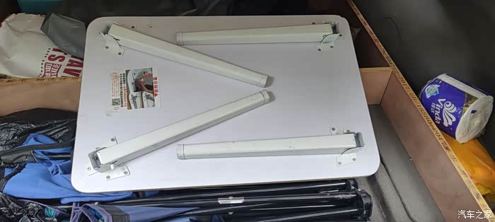

折叠桌。
折叠椅。折叠椅别买太矮的,坐着不得劲。

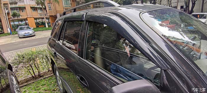

加装雨挡非常必要,下雨天必备。

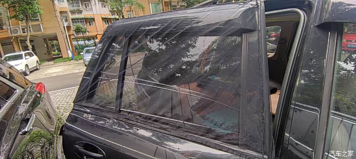

防虫网非常必要,晚上睡觉必须要开窗换气的。开的大小看你自己。

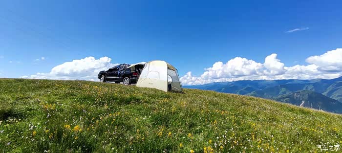

自从有了床车,真的很方便。现在我们出去都走国道,既节省高速费和燃油费,又能见到喜欢的美景。说走就走,想停就停,要住就住。体会到了生活很慢很随意。

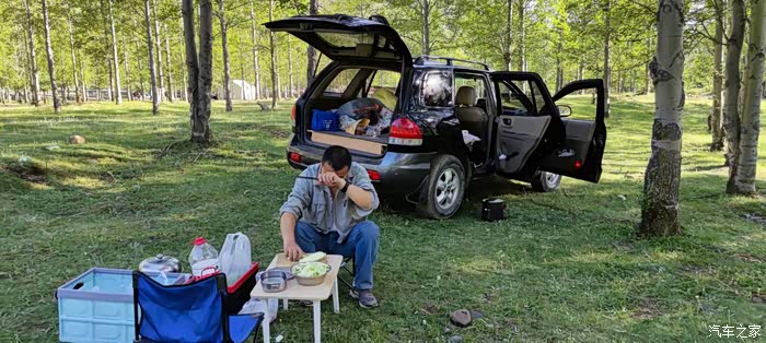

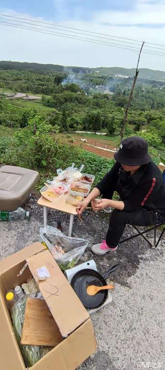

饿了,景区停车造饭。

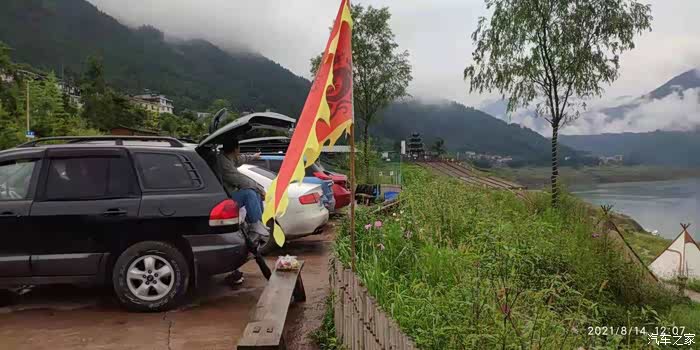

饿了,路边停车造饭。
饿了,湖边停车准备造饭。
晚上我可以睡在景区里。
白天我可以睡在野外高山上。
我可以睡在湖边瀑布边。
我可以睡在乡村寺庙旁。

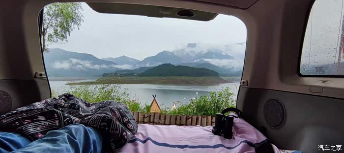

我可以醒来就开窗。
我可以白天懒洋洋。
我可以发呆嗅土香。
我和大老黑相伴走四方。
