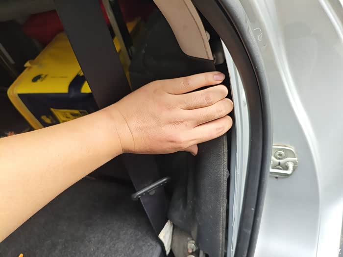

第一步:扒下车门侧边的密封胶条。
没有任何卡扣也没有任何困难,这是这次改装里面最简单的项目了,直接用手一提就可以出来。它是靠应力顶在车门钣金边上的

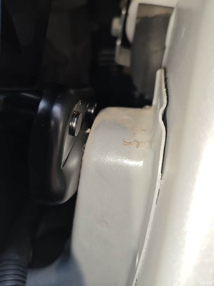

接下来就是第2个异常艰难的步骤了,你要用特制的工具拧松卡在犄角旮旯里的螺丝。
可以这么说:没有这把特制的扳手,没人能够拆除座椅卡扣座固定螺丝。
这让我觉得这20块钱的工具花的非常值(即便它的用途是一次性的)
看到了吗?特制工具上的区角专位这块门板而设计,刚好够你卡到内侧的螺丝上ahl_鼓掌
