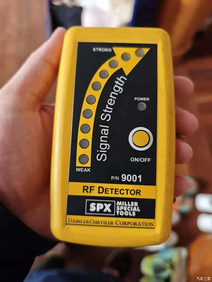

这个我有发言权,你这种情况,我换过8个传感器都不好使,是车内有高频信号干扰了胎压接受模块,可以租一个射频探测器来找到干扰源,我的是最后发现 行车记录仪干扰的.有些可能是加装的其他第三方设备干扰,具体得查。
你每次丢失传感器是4个一起丢失的对吧,而且是行驶过程中丢失的,如果没猜错的话,我之前是每次跑高架或者高速,会丢失传感器信号,其实每次都是受高频信号干扰导致。

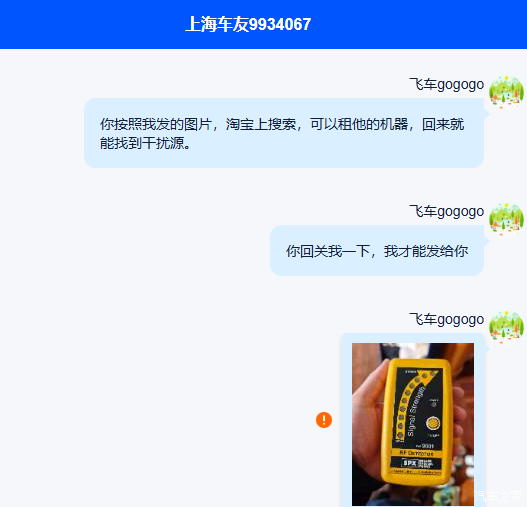

你估计没关注私信,我就直接在你帖子下回复你了,你按照图片里的指示,设备租回来,很快就能查到干扰源
