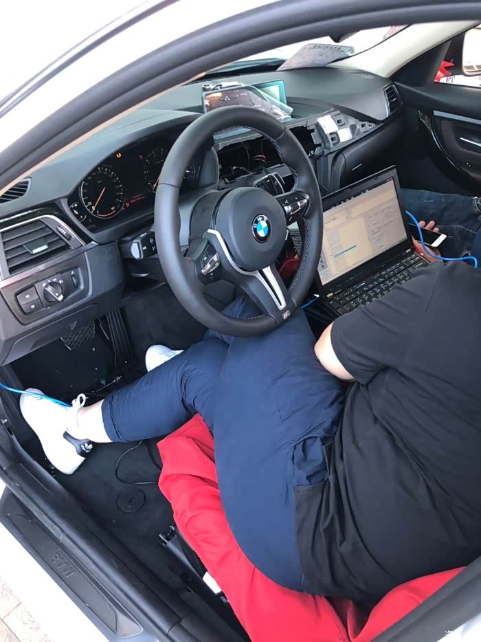

今年5月14提的时尚版,想着买回来改,成本低一点点,就在某宝找了一家天猫店,要求装了一套主机加大屏+m3方向盘和全液晶,店家知道我装那么多,主动上门安装,还觉得挺不错,接下来几个月,才发现问题所在…装的时候因为店家把主机锁了,弄到晚上,还是用解码器弄的…当初就应该发现弊端后面到了10月份,我发现导航有点飘,副厂倒车影像不稳定,重新装了原厂,拆开了主机,被告知,是拼装evo…这是某宝天猫店装的,一开始不懂,后面被讲解之后,才发现很多不对,切口手术很多,才明白,这是组装机这是后来在一个批发手里买的原厂真货,才发现差别那么大后续还发现买的屏幕也是老款nbt的…所以就是,我花了一万多,买了一堆垃圾回来...

1、因为大部分改EVO的低配车都没有原厂的鲨鱼鳍天线和ATM模块,而原厂EVO主机没有GPS接口,所以要接导航天线都是要拆机焊上GPS接口的,既然要拆机肯定会有不少问题,导航会漂是副厂天线信号不稳定,换原厂鲨鱼鳍天线就不会!2、你后面买的那个主机没有GPS天线接口,是因为EVO主机通过ATM通讯模块定位,没有单独的GPS天线了,不知道你后面怎么解决导航问题的,加ATM通讯模块貌似价格还挺贵的!3、仪表么我还没见过有副厂的,但是二手的清数据的倒是有可能。丁字裤不说了,那个气囊根本没法测试真假
