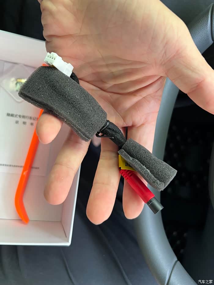

收到货以后客户发来了教程,我们按照教程安装也是非常的简单的,记录仪后面也粘了3M胶。
安装工具和一条多接口的转换线,因为这个行车记录仪是在阅读灯的位置接电的,所以还是比较方便的,多分一个接口出来给记录仪。

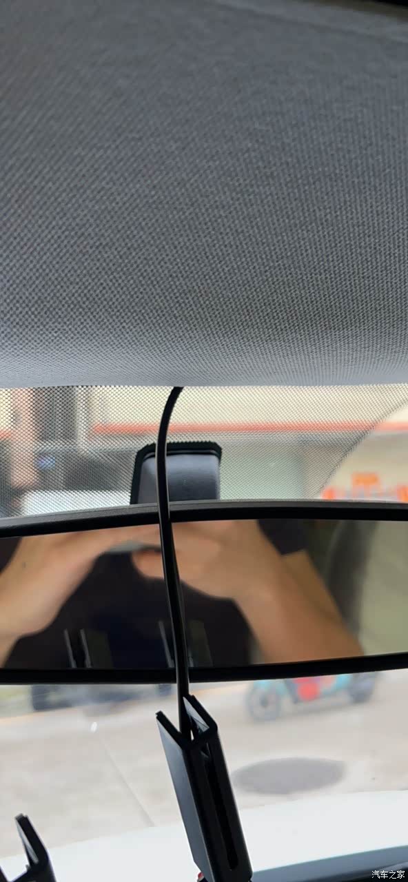

我们第一步先安装好隐藏布线。

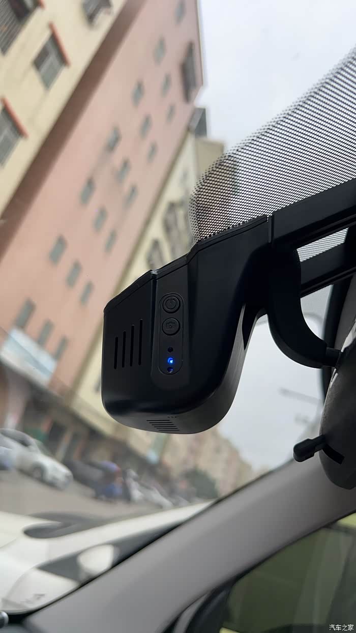

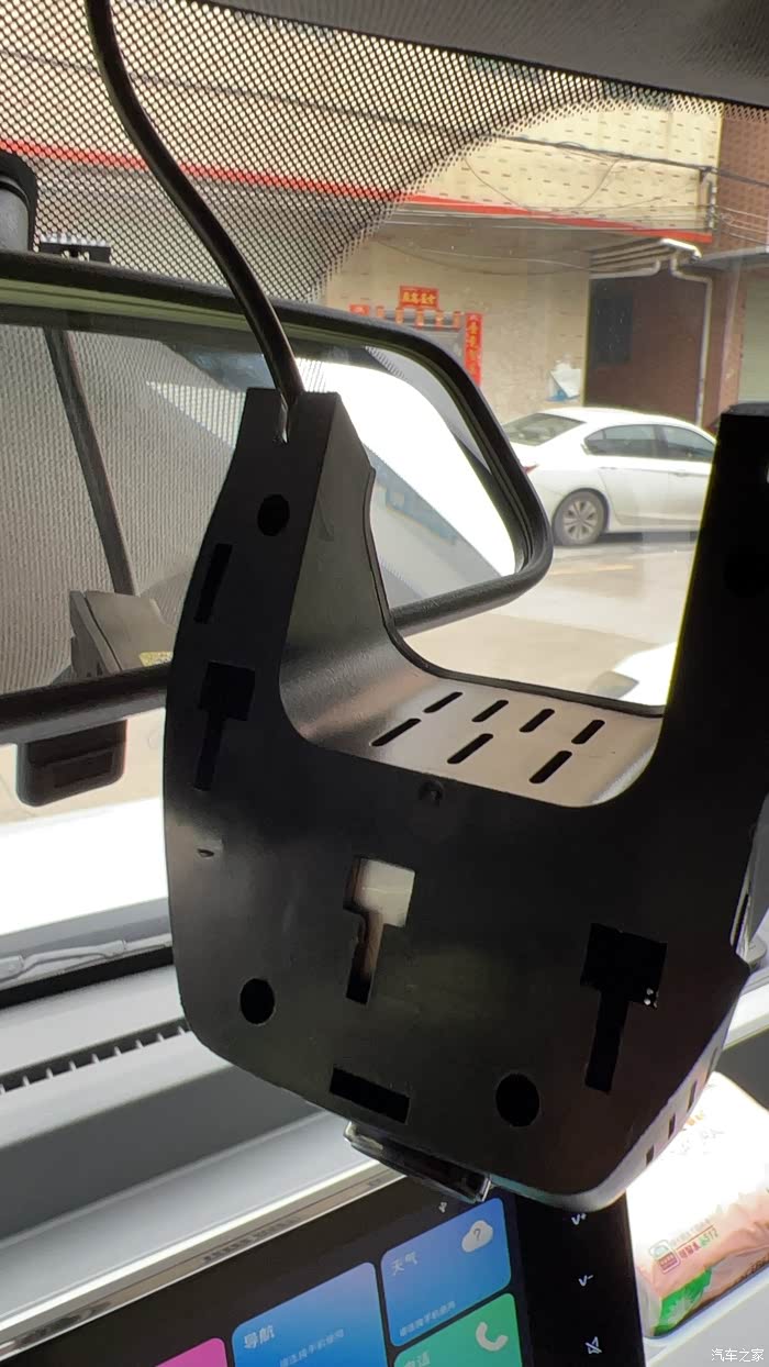

卡扣式的安装,先把3M胶那边固定好在前挡风的玻璃上面,然后用这一波卡进去就可以了。
这条就是1转2的插口,从阅读灯上接线。

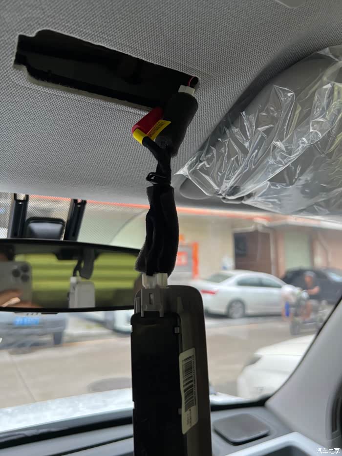

走线的过程还是比较小心的,要先扣一下车顶的那块版,然后把先走进去。
对于我们这种新手来说,有点难度,需要走的准一些。
线走过来以后,把原本接阅读灯的那条线拔出来。加上这个1转2的接口,插上就可以了。
最后检查一下通电情况,还有检查一下阅读灯有没有亮。
最后下载这个软件的APP,登录进去就可以看到了,现在的记录仪非常的方便了,不像以前那样,还要拿出内存卡插入电脑才能查看。

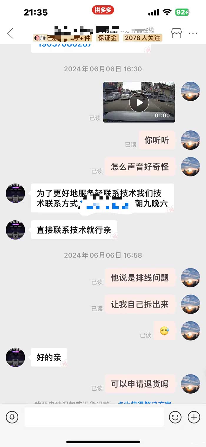

最后再给大家分享一下安装这个行车记录的经验教训和个人心得,由于我连接上手机的时候,在开车的时候听到达达达的声音,根本就录不到声音进去,后面找了客服,是质量的问题,当初我那个包装盒也丢了,不过还好还能找回来。给退回去重新寄了一个过来,装上以后就没有这个问题的。所以说电子产品的故障率还是有的,建议各位购买这种电子产品的时候,一定要保留好原包装盒子,使用几天后看有没问题,如果有问题还可以及时退换,如果没有原包装很多商家就是各种理由刁难或者扣钱的。
