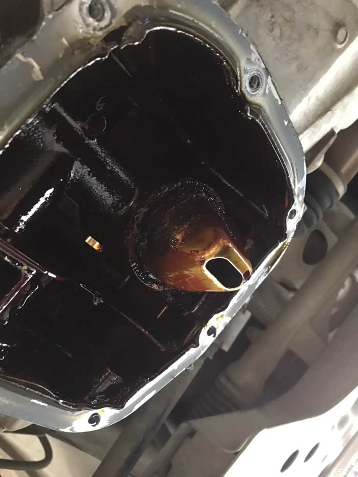

一定要在换机油前使用!或者检查机油尺时、机油尺上面有黑色沉积物,或者像粉尘一样,必须马上换机油了!我就是换的太迟了,过年跑高速,亮机油灯,发动机故障灯。读故障码,显示机油压力过小,就是沉积物堵机油泵滤网了!

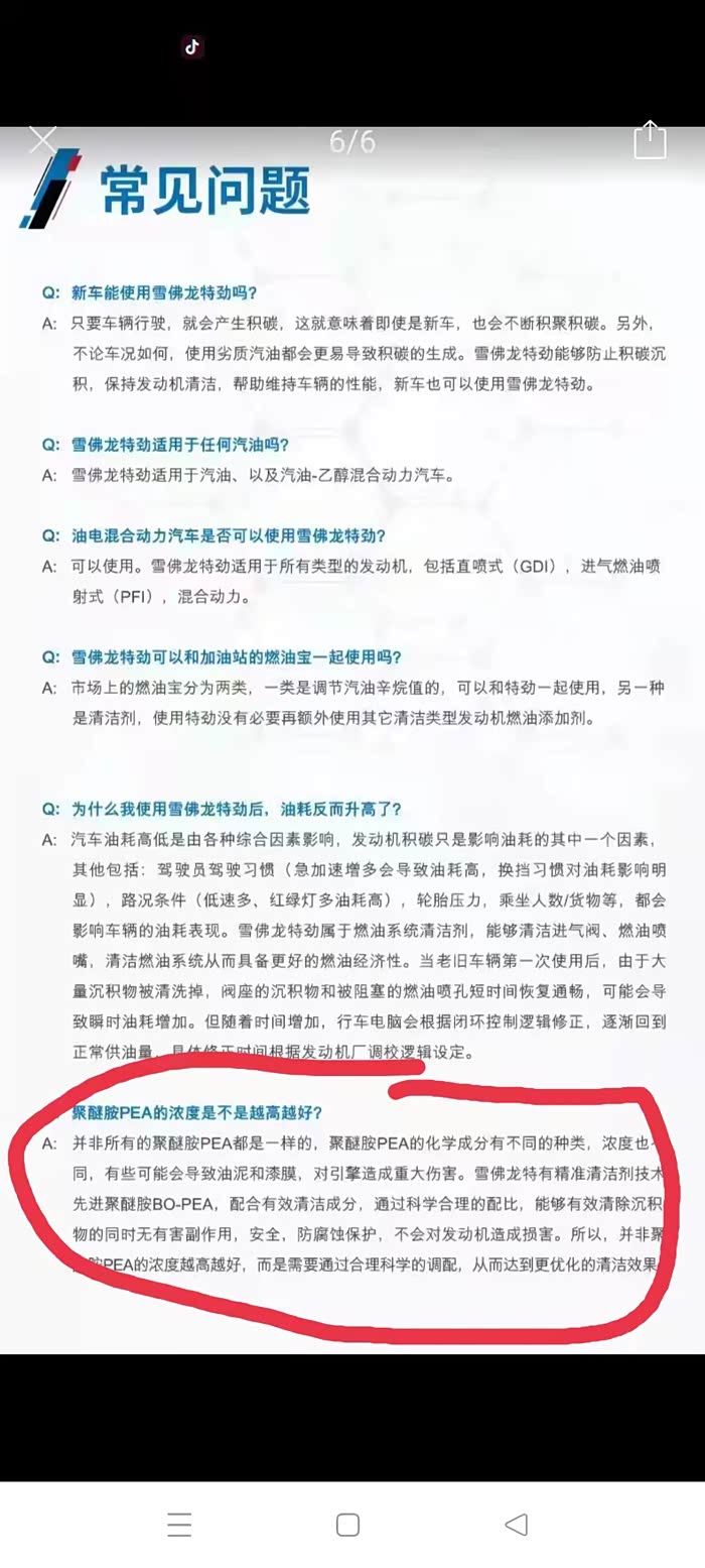

我车是18款新轩逸,10万公里开始使用pea原液,刚开始千1,然后千2,后面稳定千3。到现在18万公里,中间停用俩次,最开始每箱油都加pea,5千左右换机油,我加机油的主要原因是,加速上坡有敲缸的声音,连续用几箱油就会消失。

   机油尺图片,我没有拍照,我就在论坛找俩张差不多的给你们看看,机油口明天有空了照给你们看,先发俩张机油底壳拆下来的照片!
说句题外话,就这个亮机油灯的问题,我找了好几家汽修厂,坑的一批,说要换正时链条,机油泵,机油泵链条等等的,就没有一家说帮我清洗下机油泵滤网的。维修价格都是2前往上。最后没办法,重新找一家,直接说要清洗油底壳跟机油泵滤网。(这个方案我也是在网上找的。)谈好价格200包材料,当时想想确实很便宜。
但拆下油底壳后,老板不认账了,说我油底壳非常脏,全是机碳跟油泥,洗了要出问题,建议我把发动机全拆了,做个超声波清洗!开价6千,我拒绝后、又在那里吧啦吧啦一大堆、就是不给洗,最后没办法,只洗了底壳盖子,滤网跟发动机那部分没洗,交钱时还要涨我价,说很脏很难洗什么的!人都气疯了,后面付了220!我自己看了下,都是机碳,没有油泥!毕竟机油都是自己买的,可以保证没有用过假机油,都是很便宜的机油倒是真的。
