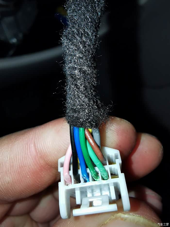

其实氛围灯用原车操控就是读取下原车按键数据,GS8是AN模式的数据,读取还是挺方便的。测好没一根线束相对应功能的参数,就可以在通用模块盒里写入这款车型的方控参数了!

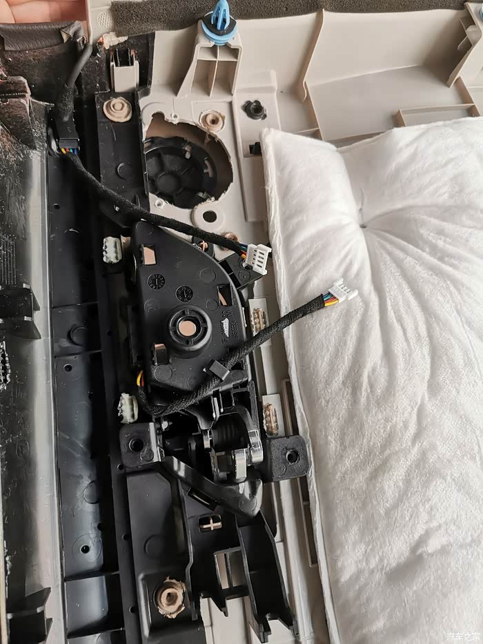

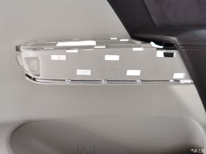

原车这个位置原来是有位置的,虽然不怎么亮,但位置总算有的,可以无损更换个灯条!
整体门上氛围灯分三个灯头,轮廓灯,拉手灯,跟这条储物盒灯

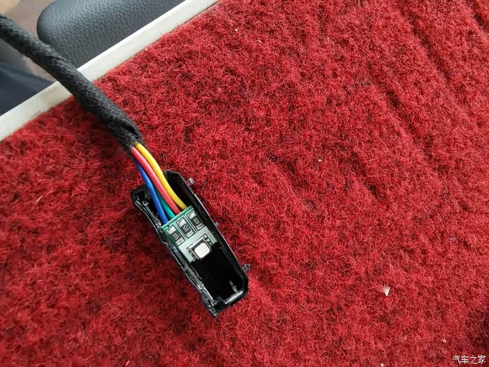

拉手灯清楚原车的灯头,更换后配的64色灯珠
这个灯片放进去刚刚好,卡在原车拉手灯位置,非常漂亮

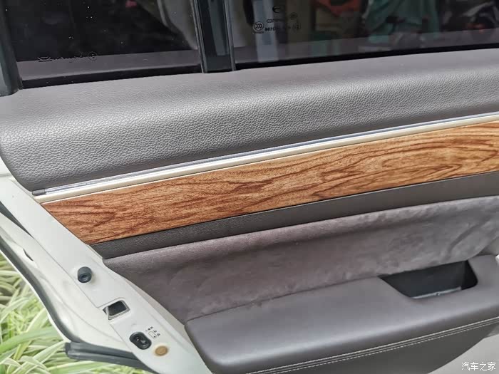

轮廓灯用的3mm灯条,虽然外露的,但相比某宝上的冷光管,效果跟外观看起来更为舒服点,现在宝马奥迪也都采用这种外露式轮廓灯,只不过人家设置之初进行了优化,镶嵌在门板上,咱这个纯属手工制造
灯头拐弯处得用橡胶套起来,不然光在这个位置折射,看着刺眼,一般车型都是黑色门板,看起来不会太突兀,咱这米色的内饰,将就将就吧
