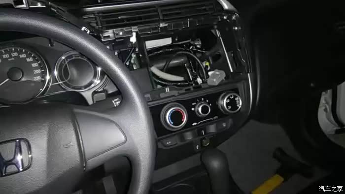

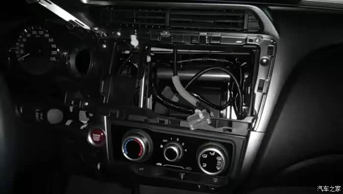

豪华版的原CD需要在下方拆下两个支架的螺丝,我一直都没有办法看得到螺丝,低头下午也没办法看到,我就拿个小镜子放下面,当时是晚上,用手电筒照进去看,使用8MM套筒拆下来了,装上的时候也因为看不到,而且是晚上,感觉很难,为了防止螺丝掉进车里,我先用细绳子拴住螺丝,再用套筒通过镜子和手电筒看里面去装,第一次掉了,还好有细绳子拴住,第二次就成功了,然后拿剪刀伸进去剪短绳子,装第二颗也很顺利就装上了
因为当时是晚上,我又是自己一个人干的,所以没时间牌照,就随意拍了几张
自己没玩过车,连开车上路都没试过,所以CD很难拆,搞了好久
好不容易才搞下来,把买的缤智屏装上原车的银色装饰框
后面的接口不多,对插很简单

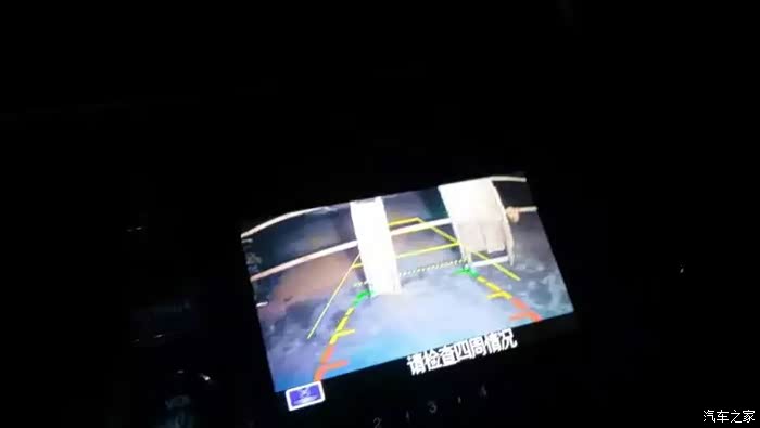

接上线后试一下倒车影像
试了蓝牙播放音乐和蓝牙电话,都没毛病
花了几个小时完成。
