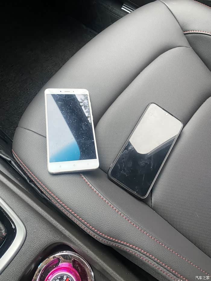

准备好两个安卓手机。(我用苹果的做热点连不上,可能当时在地下车库问题,还有有个车友用鸿蒙系统的手机做遥控器也是不行了。再这里建议最好还是两个安卓手机吧)

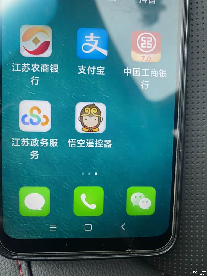

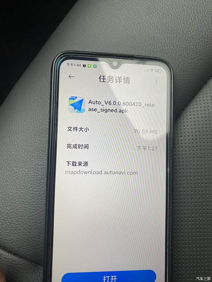

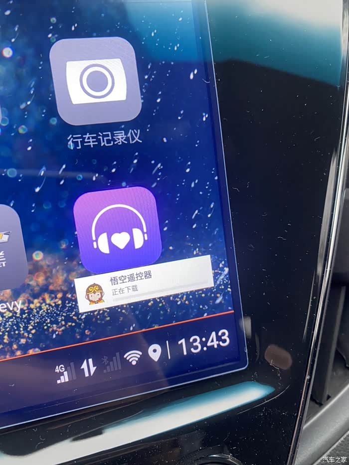

下面做遥控器的手机下载高德地图车机版6.0。一定要车机版的哦,不要安装到手机。再下载悟空遥控器安装到手机。然后打开另外一个手机热点,把遥控器手机和中控都连接到这个热点上(遥控器手机最好关网,我碰到的没关网一会遥控器会找不到手机,最好中控的流量卡也拔出来)下面看图啰
高德地图车机版。高德官网搜

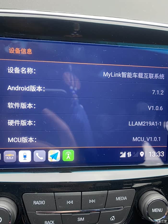

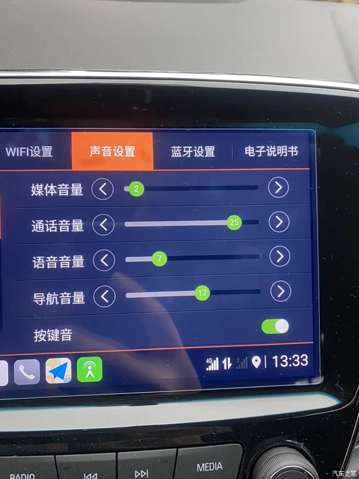

打开中控设置,声音设置成2.25.7.17

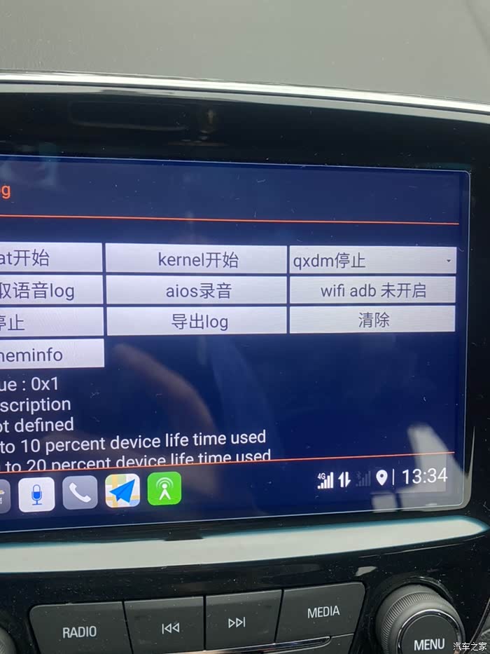

硬件版本点四下,跳出下图
点击WiFi adb 为已开启,然后返回

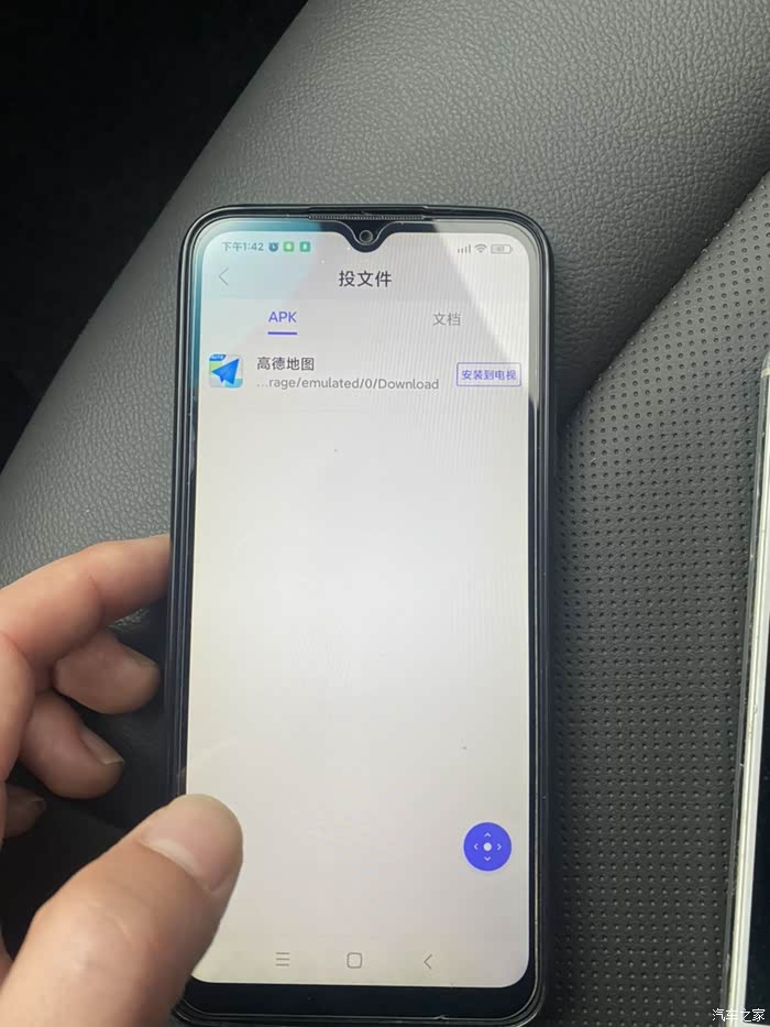

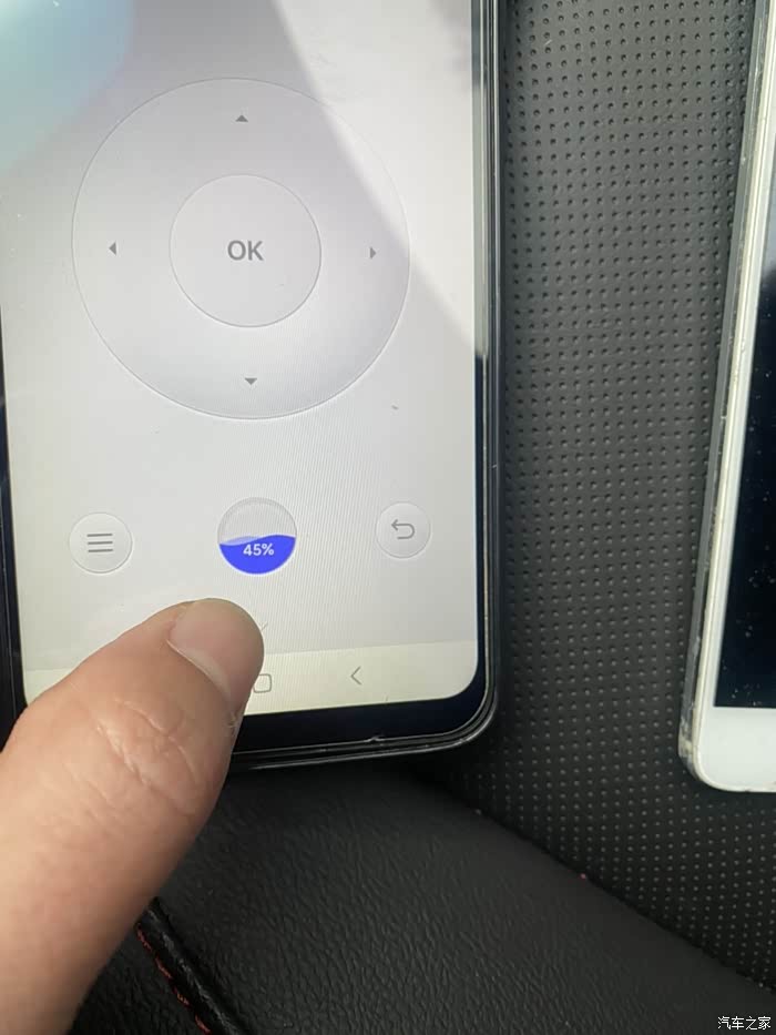

打开悟空遥控机,上面会显示连接电视只要搜出来那个就是中控啦,连接上。点击我手位置的一个下箭头

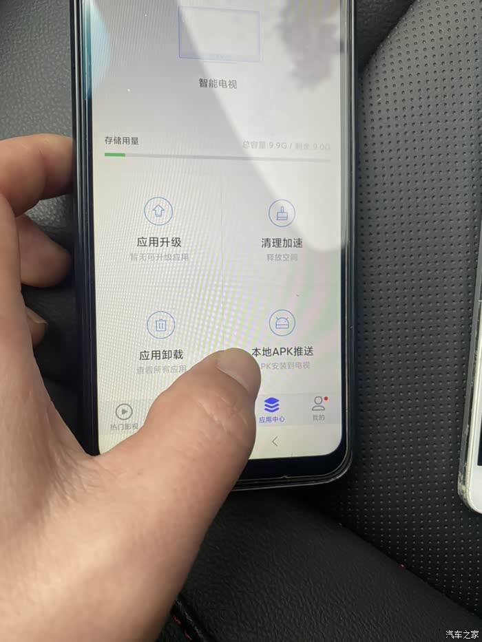

然后本地app推送,有时候界面不一样,找一找。反正找到这个就行点击
安装到电视
注意中控屏幕,有个进度条,进度条会动一下。不动就是安装失败了。多试几次。它动一下就会消失,别急。等待2分钟,会听到滴的一声。证明安装完成。

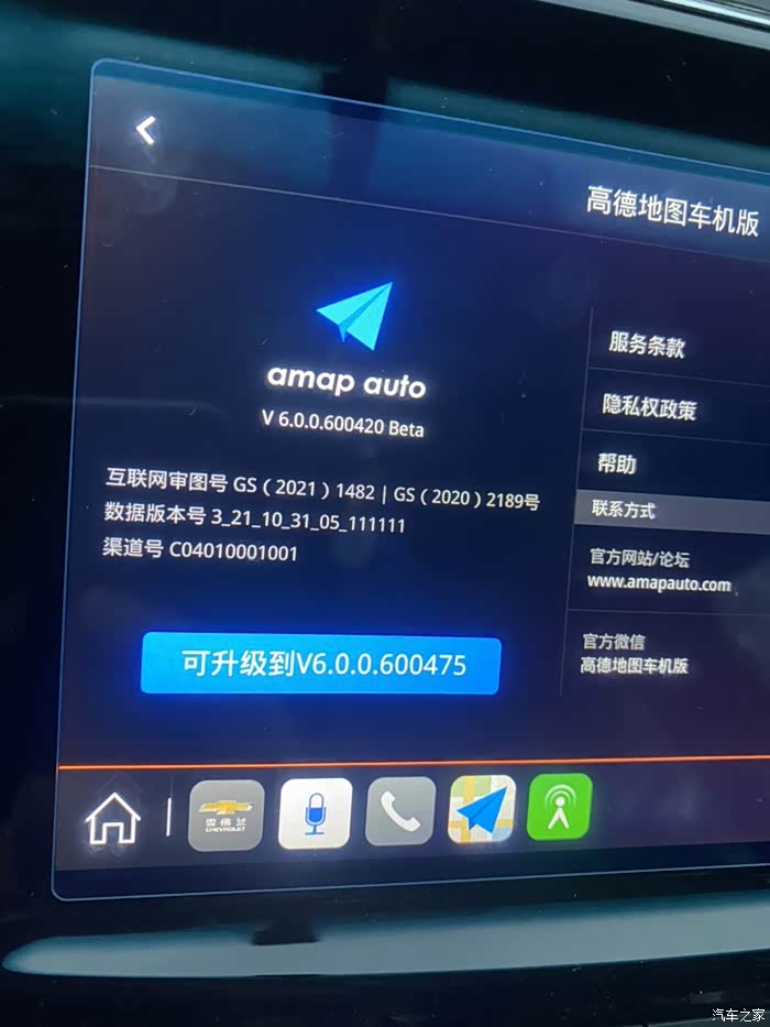

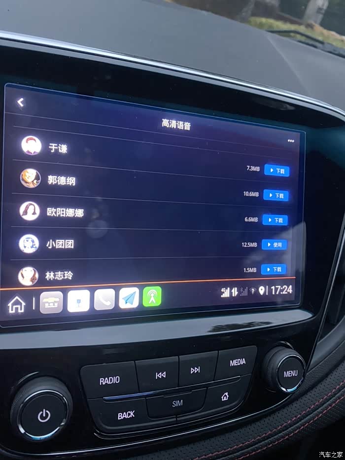

安装好的高德版本
小团团语音可以用啦

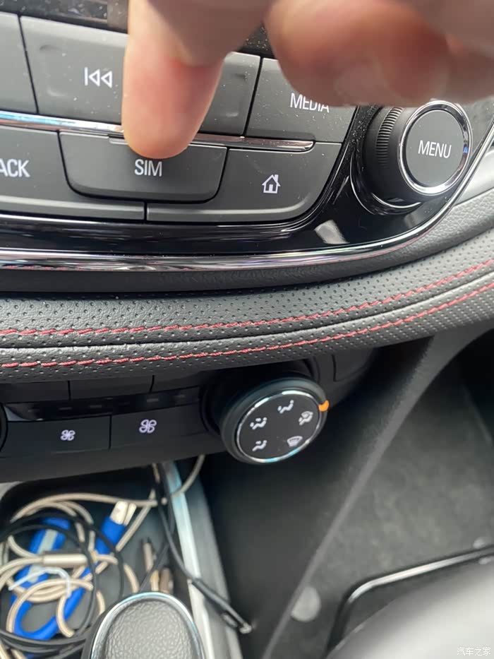

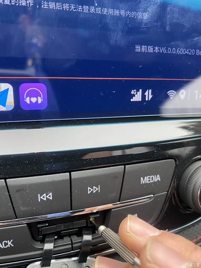

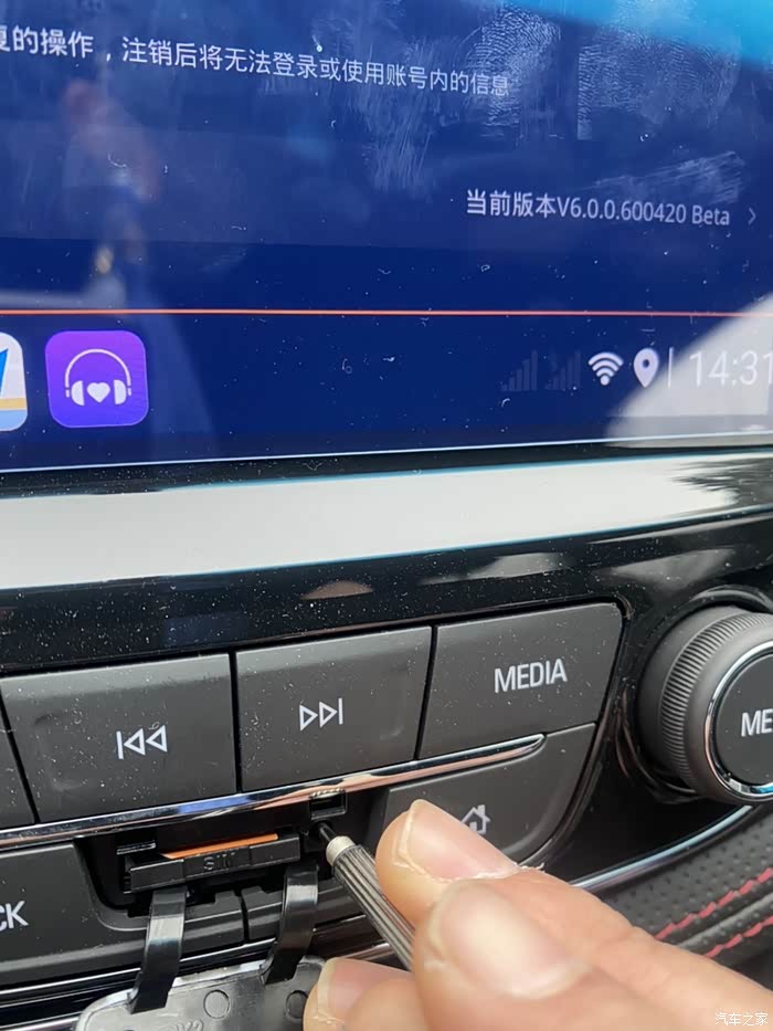

有些人不会取中控流量卡下面解决
Sim抠下,很好抠的
找个尖的东西顶这个黄点
卡出来啦

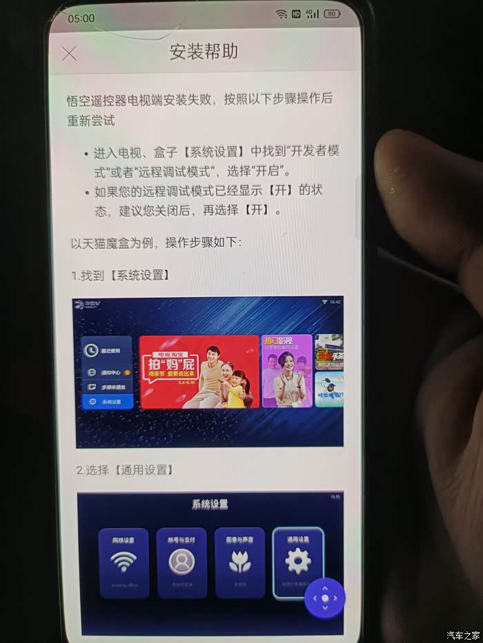

楼主点连接 会显示安装悟空 然后安装失败就不行了 要怎么弄呢

不行啊我点私下弹出来抽检功能
2022-03-10 13:55:30
点硬件版本,我写错了,写成软件版本的,望大家知晓
