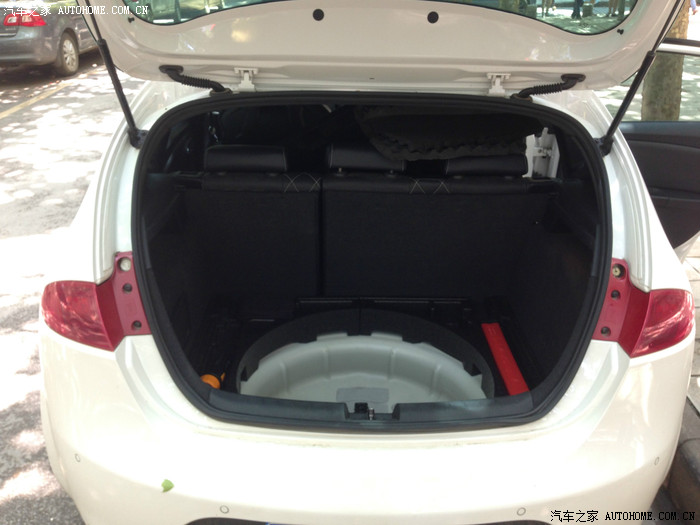

接下来就把噪音的凶手找出来,原来大家都一直在找噪音发生器,什么雨刮下面那个,我也差点把车给拆了,最后才知道噪音发生器的确有,但是不是电子的,直接就是物理的,设计师直接在车屁股开了个洞,啥子噪音全都从那里传到车里面来了,直接是无添加纯绿色的噪音啊,不信大家把后座放下来跑两圈,你会觉得leon更性能了

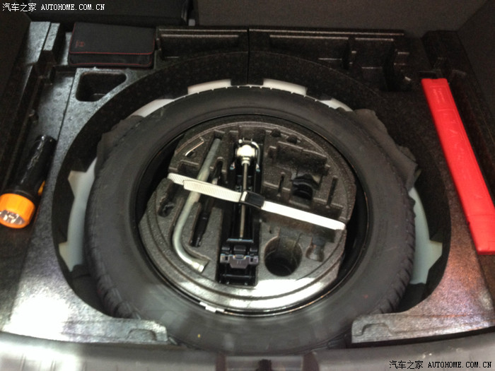

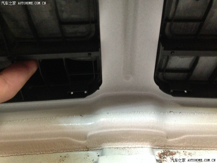

无图无真相,为了写帖子,我又把车拆了一次

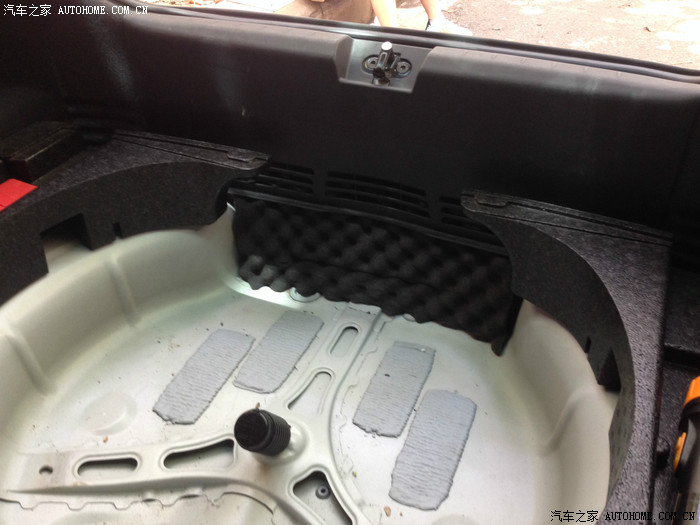

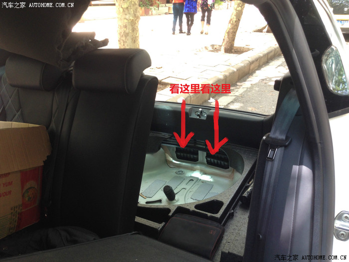

是不是没看见凶手,别慌,真相只有一个,凶手就在这里

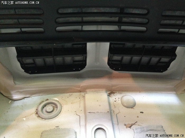

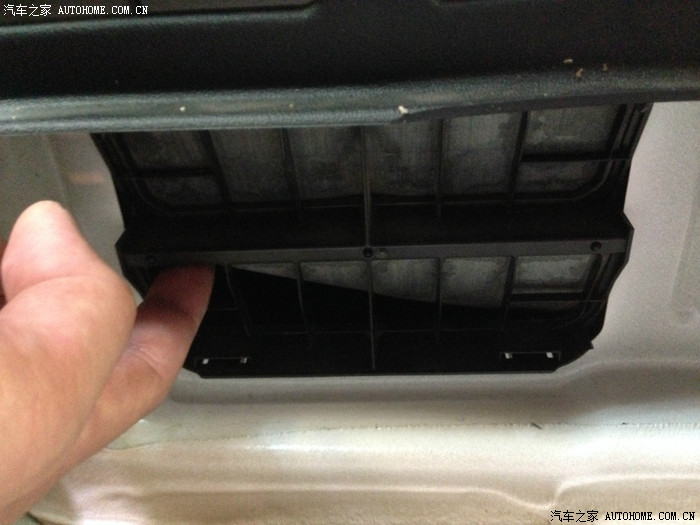

这个角度好难拍,你们知道我在哪里拍的么?我们再近距离看看
就那么两片薄薄的不知道什么东西勉强把这两个口遮了下,只是为了停车时灰尘不进入车里面,但是这个口的后面就是那两个菊花还有两条胎噪好大的倍耐力,中间无任何的隔音设计,一跑起来,啥声音都从这里往车里灌,这个口原本的设计是空调出风口,如果直接把它堵住的话,你的车只能永远内循环了,下面屌丝隔音神器上场了

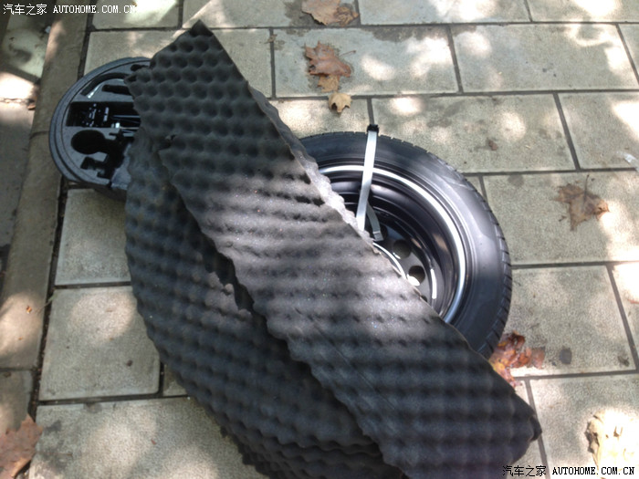

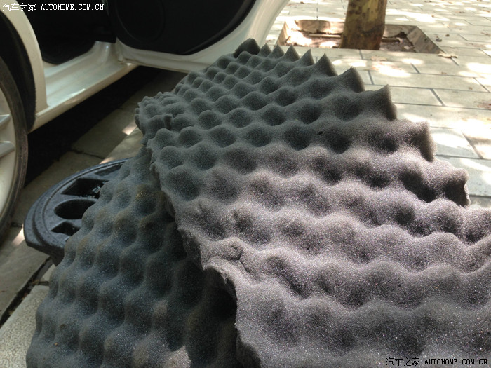

就是这个,阻燃的吸音棉(为什么要阻燃,别问我,我也不知道),我们本地一大块要150,但是我看某宝几十块就搞定了,包邮哦亲

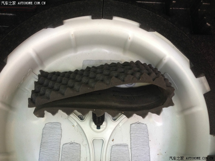

量好尺寸,我只搞了双层,怕多了空调不给力(实际证明,空调外循环会弱30%),把它强势塞入

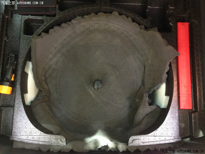

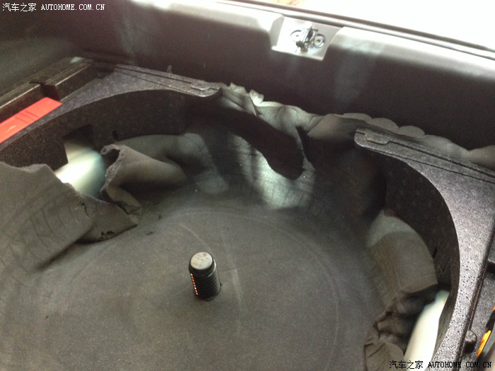

怕看不清楚,照了两张测光不同的,一大块吸音棉只用了一小丢丢,剩下的怎么办,继续

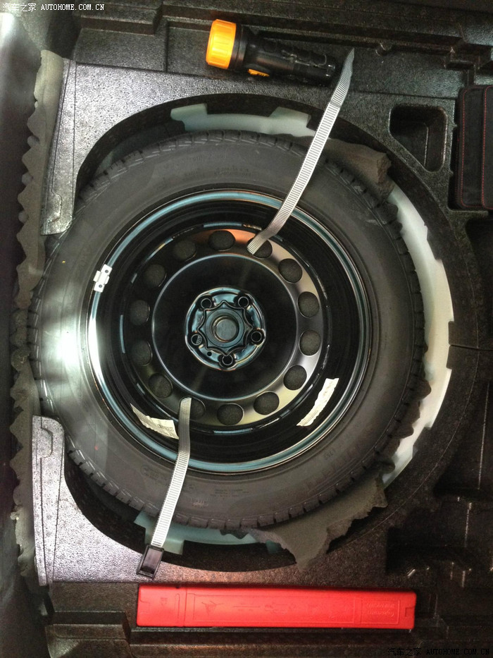

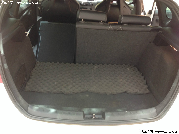

废物利用嘛,其实不放这些也可以,不过刚好又多隔了一层,现在是三层了,再把拿出来的东西装回去,打完收工
