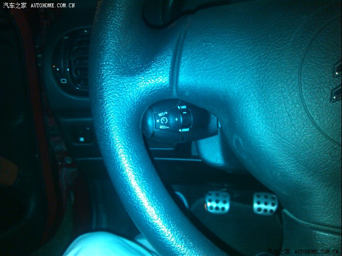

鬼子liu 2015-3-10 16:28:04 发表在 20楼
我是说开通用的obd设备还请咸阳哥明示
ximjl 2015-3-10 18:18:55 发表在 21楼
哦,理解错了,我以为你说的是手柄呢。

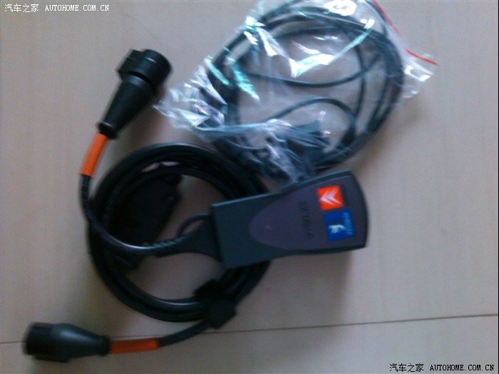

鬼子liu 2015/03/12 10:04:08 发表在 24楼
我想问问哥是在4s店开通的限速呢还是自己买的pp2000啥的自己搞的? 目前最纠结的是开通的问题,所以到现在也没安装那个吸引我的瞬间油耗屏
最有粪量的人 2015/03/13 11:12:16 发表在 33楼
要诊段仪才可,没有两下水平,不要搞哟,本人搞一整天,才搞好,奶爸没当好,女儿午饭也没吃成,挨ld骂,还配了一把钥匙
鬼子liu 2015/03/13 08:47:48 发表在 26楼
哦,那开通的设备是借的还是买的呢?! 说的就是这个事儿,请帮我支个招,谢谢
鬼子liu 2015/03/13 10:56:27 发表在 32楼
价格可是在网上相差几倍啊,还请问头车咸阳哥pp2000对应的软件好装吗?随便什么笔记本都行?xp版本就能装?
dahong312 2015-3-13 12:31:43 发表在 35楼
软件好装啊,看我以前的帖子,我把软件下载地址和安装方法都详细说了,而且XP、和win7都能安装。
ximjl 2015-3-12 10:52:18 发表在 25楼
定速巡航手柄是在网上买的,是按照网友的开通步骤自己开通的。瞬间油耗屏?指的是obd吧。“功能强大 车载OBD接口解析及使用体验_爱卡汽车”http://yp.xcar.com.cn/201303/news_927379_1.html
ximjl 2015-3-13 09:58:31 发表在 28楼
由于想将车作为自己的玩具,进一步了解车。我自己买了一套。如果将车作为工具使用其实常备一套PP2000也没多大必要。可能OBD更加合适。

dahong312 2015-3-13 08:58:30 发表在 27楼
借的,你看谁有呢也借一套,不行就淘宝买吧不到三百块。

ximjl 2015-3-13 10:43:49 发表在 31楼
PP2000没有什么假冒与正品之分,只有所用的硬件功能是否齐全,质量是否可靠而已。就像一台收音机,电视机一样。那个是正品呢?
