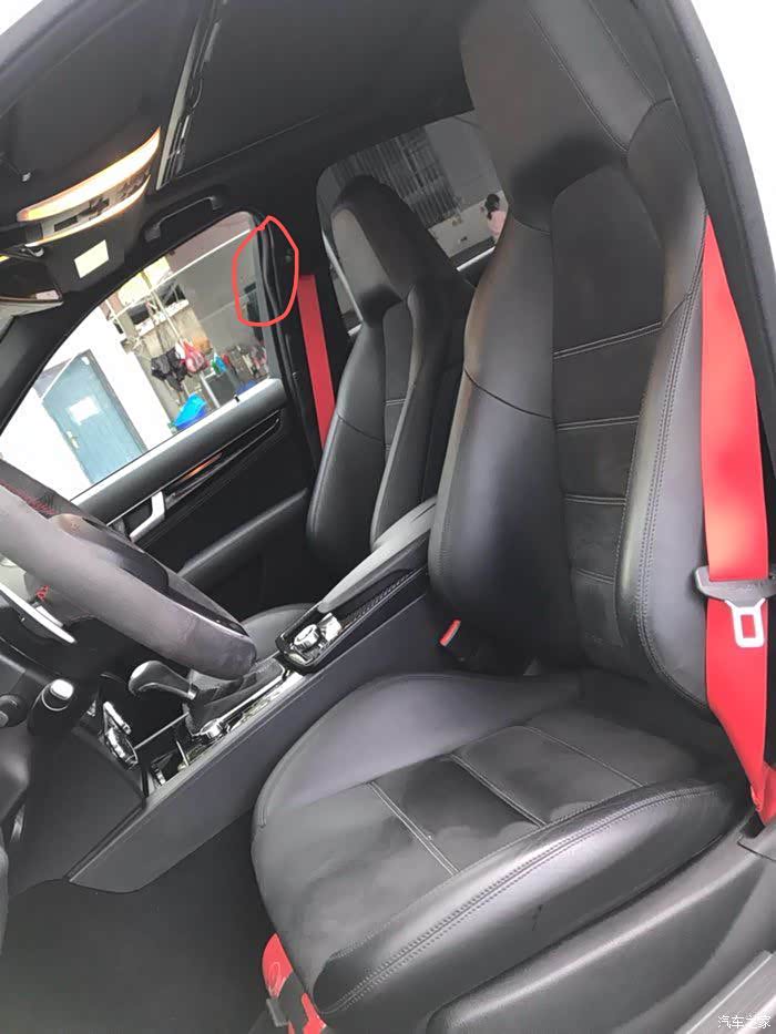

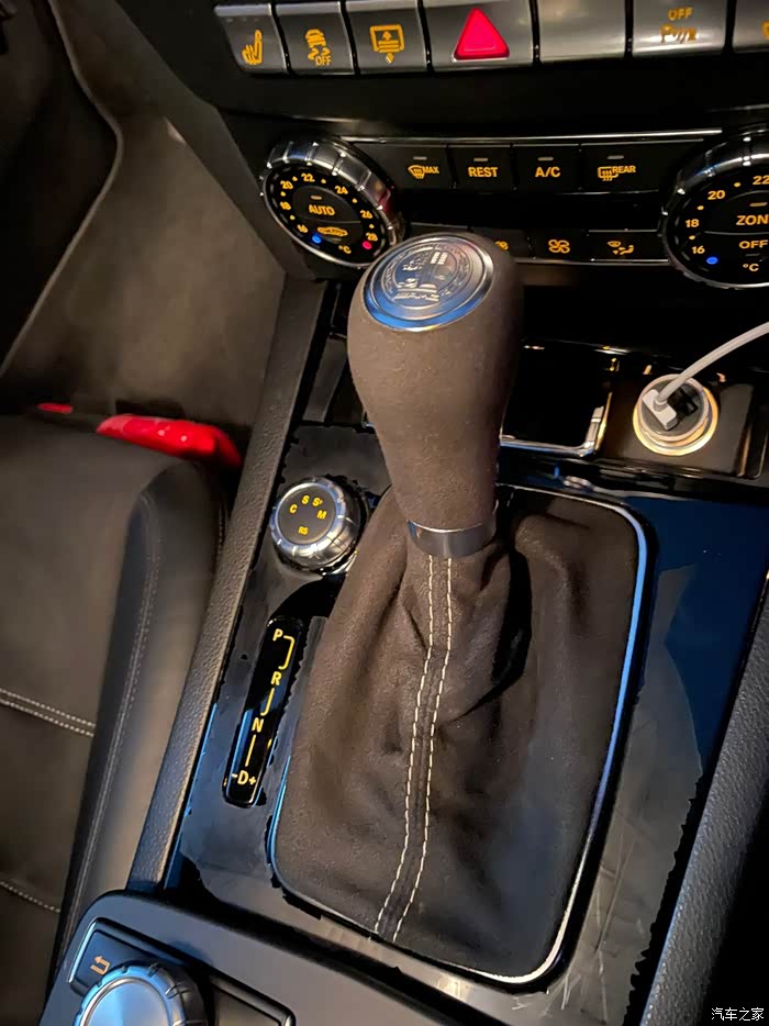

内饰看着比较新,就是红色安全带和这些假碳纤维贴片有点不搭,拿回来以后安全带换回黑色了,这些贴片全部去除

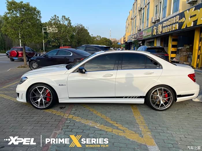

回来先重新贴了xp的黑武士窗膜

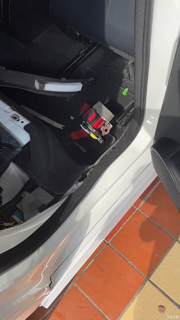

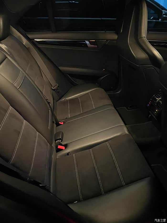

把红色安全带换回黑色,红色真的不搭

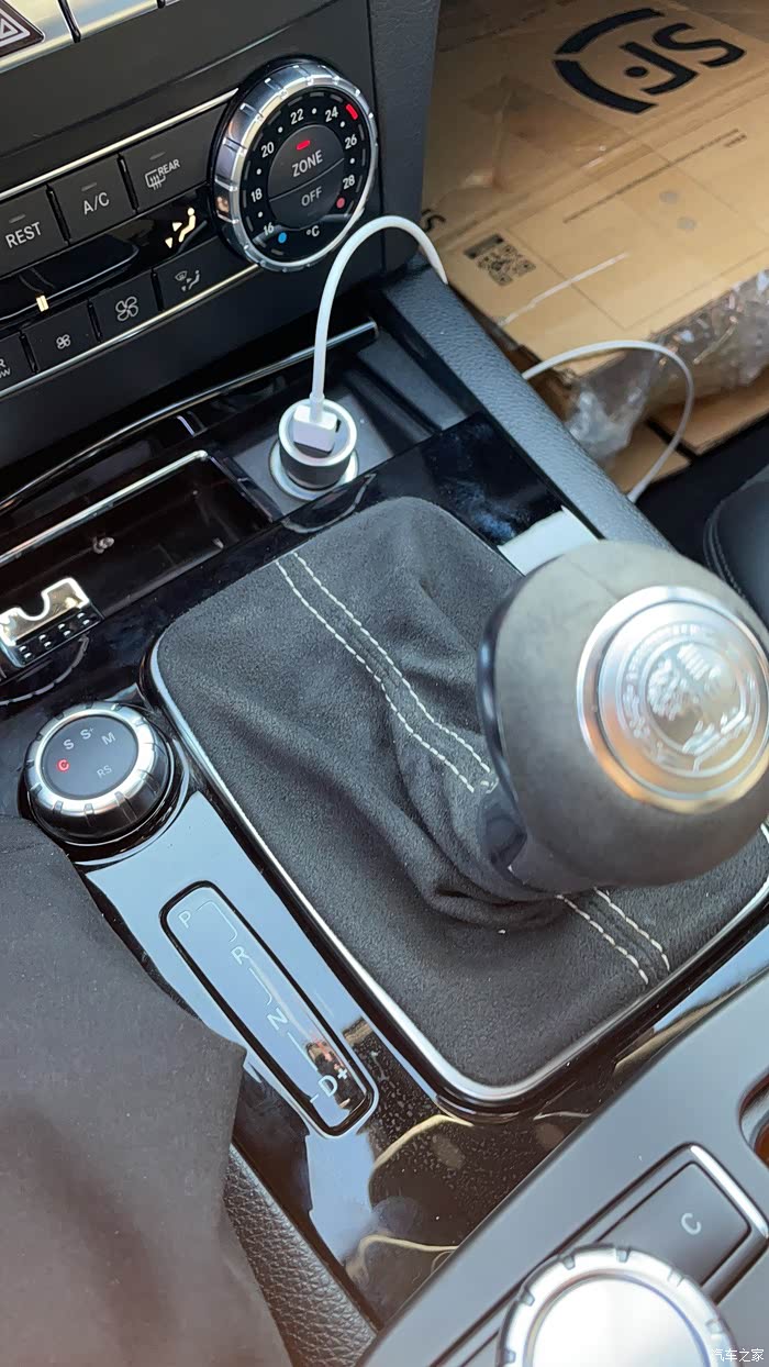

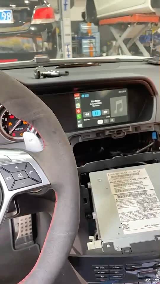

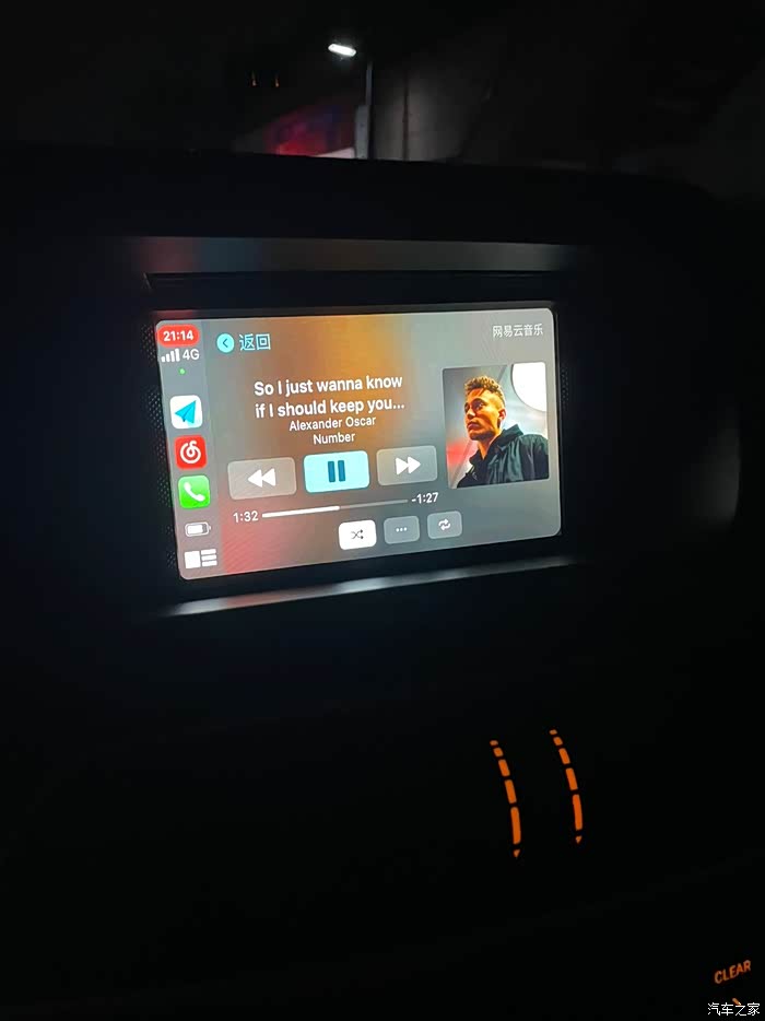

主机再也不用只显示歌曲了,无线卡普累,205上之前也是用这个,跑高速不用看手机上导航了

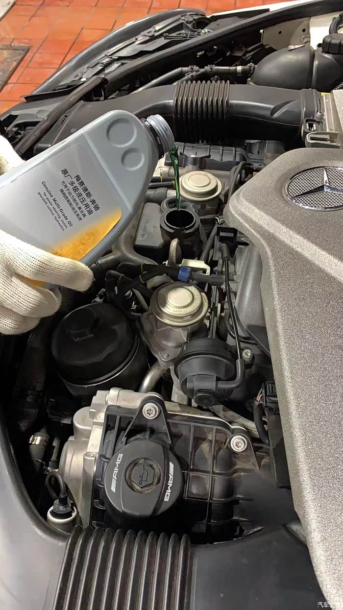

基础保养先安排上,换成拉峰的5w40加上力魔陶瓷保护

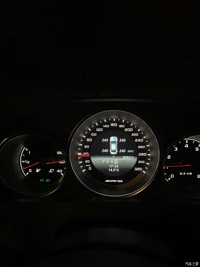

原厂胎压监测,国内的版本被阉割了,但是205上已经标配了

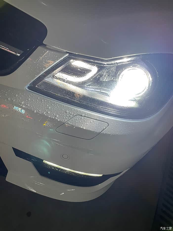

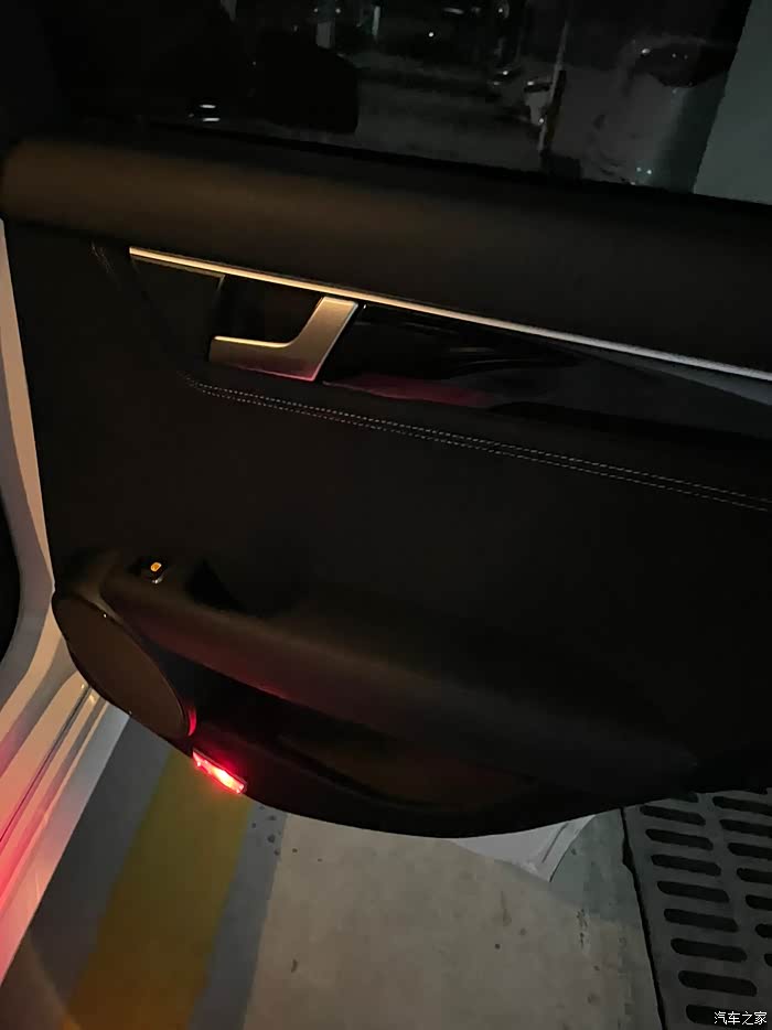

原厂灯光发黄,于是换上了飞利浦的d1s  6000k,白光,舒服了,顺便刷了个日行灯常亮,原本是晚上大灯打开以后日行灯不亮

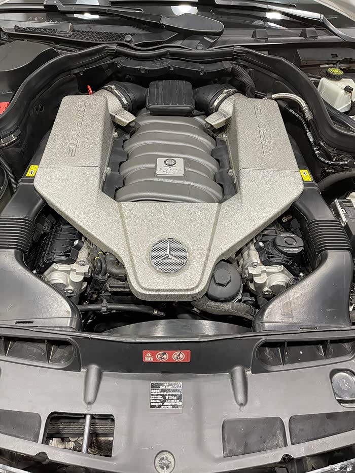

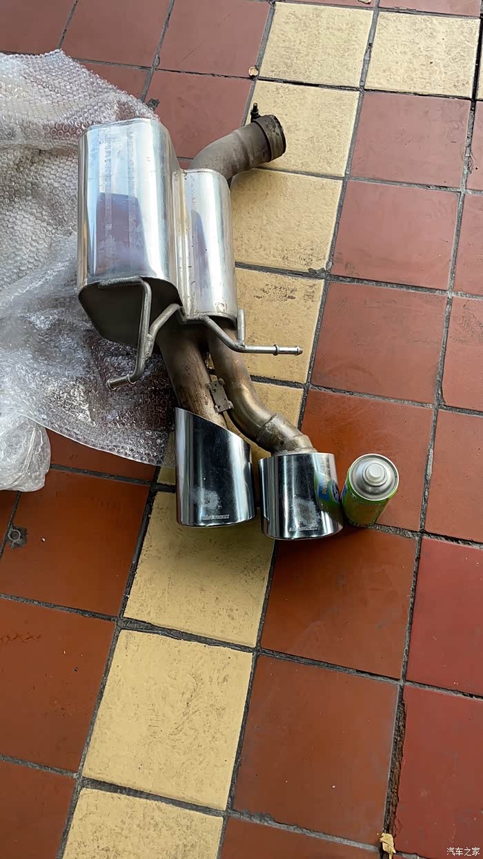

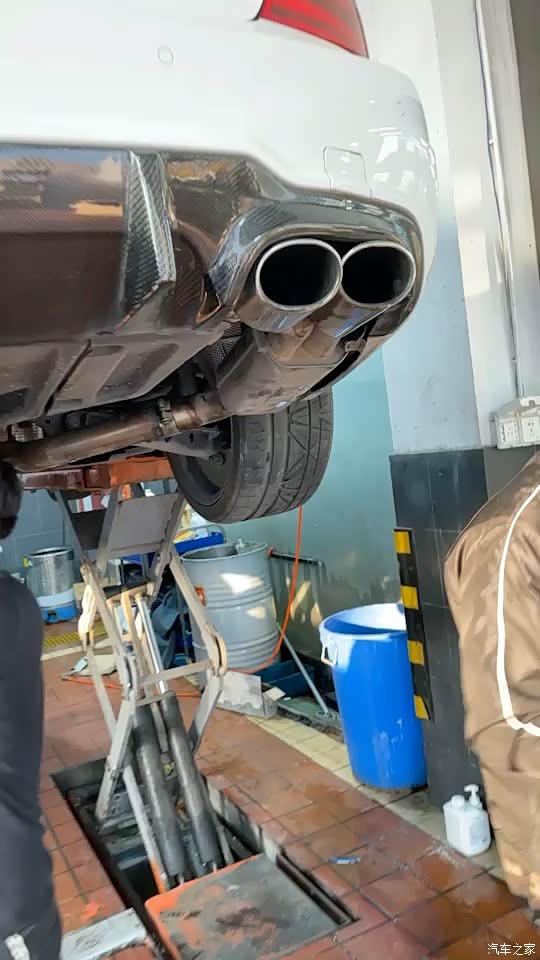

收了一套艾斯曼的中尾段,可能是因为隔音比较好,原厂排气车内几乎听不到声浪,艾斯曼的排气把原厂声浪放大,浑厚,比较有质感,但是又不会很炸,因为204没有阀门,所以暂时头段芭蕉还没有打算换,先开着吧

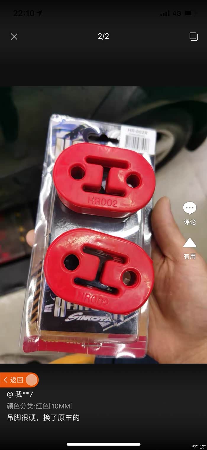

原厂吊胶有一些老化,变软,导致中段总是磕到下面的平衡杆,于是SIMOTA加强吊胶更换上,原车一共六个,换了四个,两个中段两个尾段,问题解决

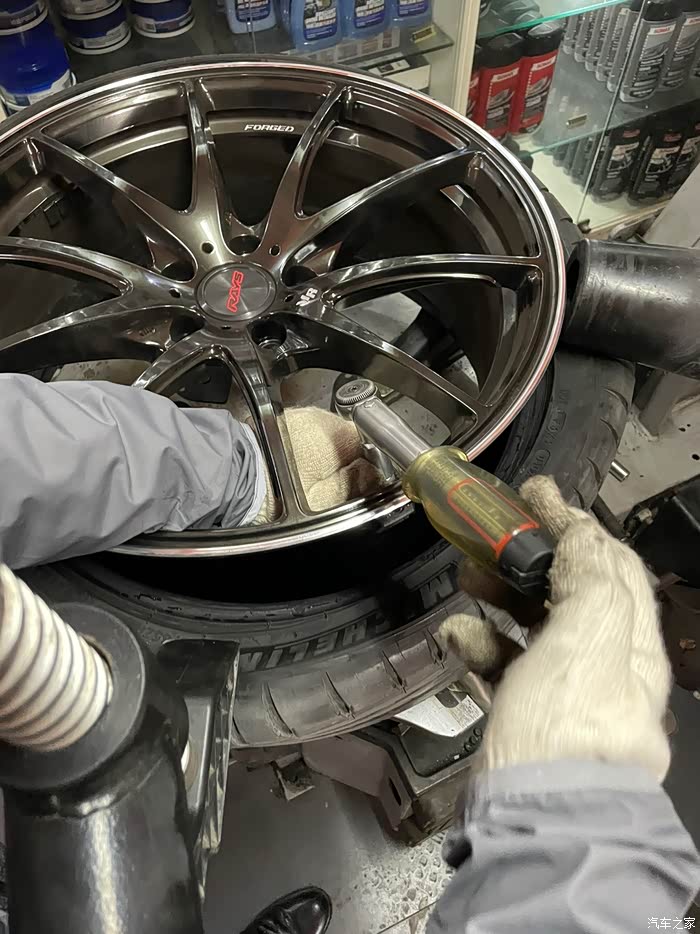

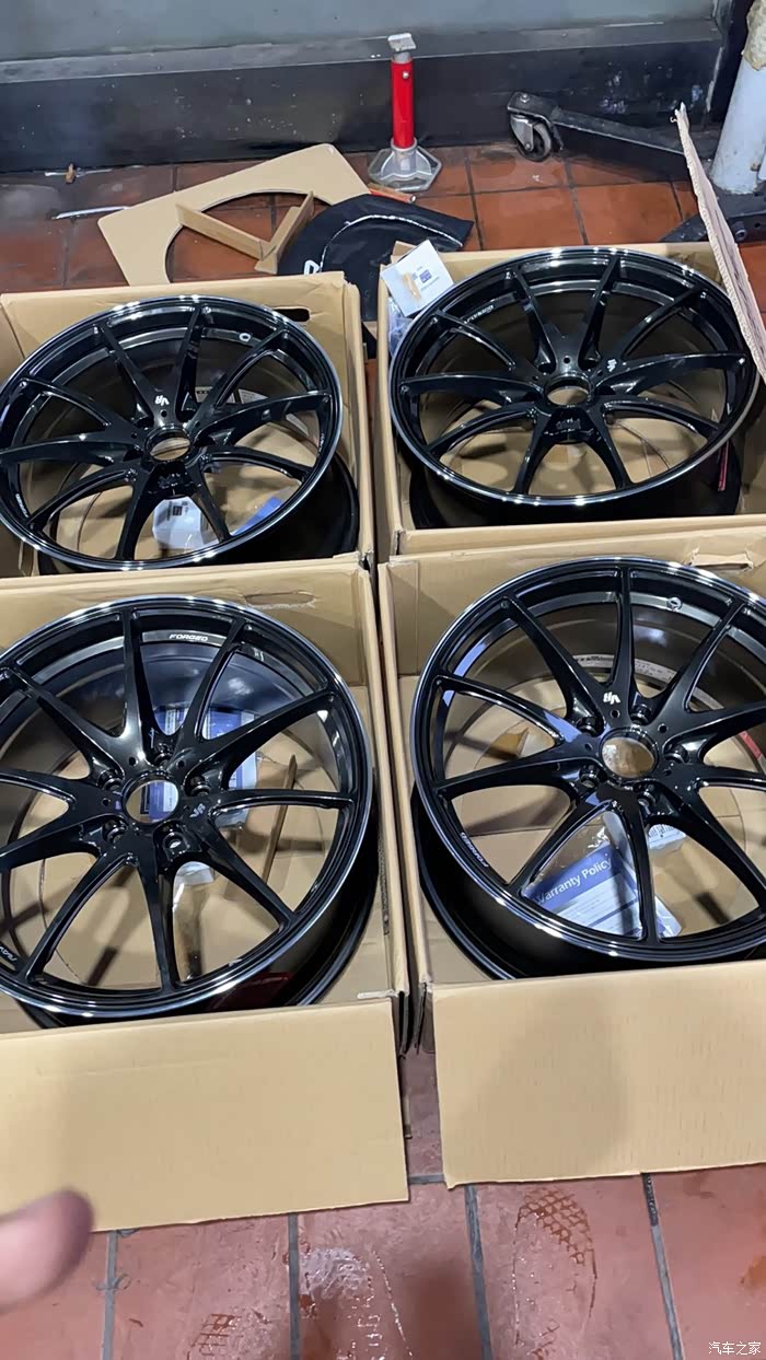

原厂轮毂虽然非常好看,但是数据不够饱满,j值也比较小,不能上更宽的轮胎,原厂255的后轮确实太窄,看了比较多的款式,最后还是选择了rays比较经典的g25,虽然假货烂大街,但是懂得自然懂,而且价格也比较实惠,前8.5j  et38  后9.5j  et50,搭配前245.后275的米其林ps4s,基本齐平叶子板,完美

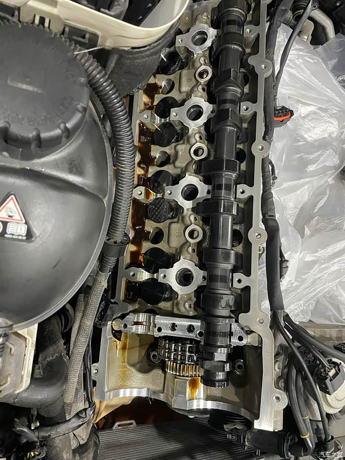

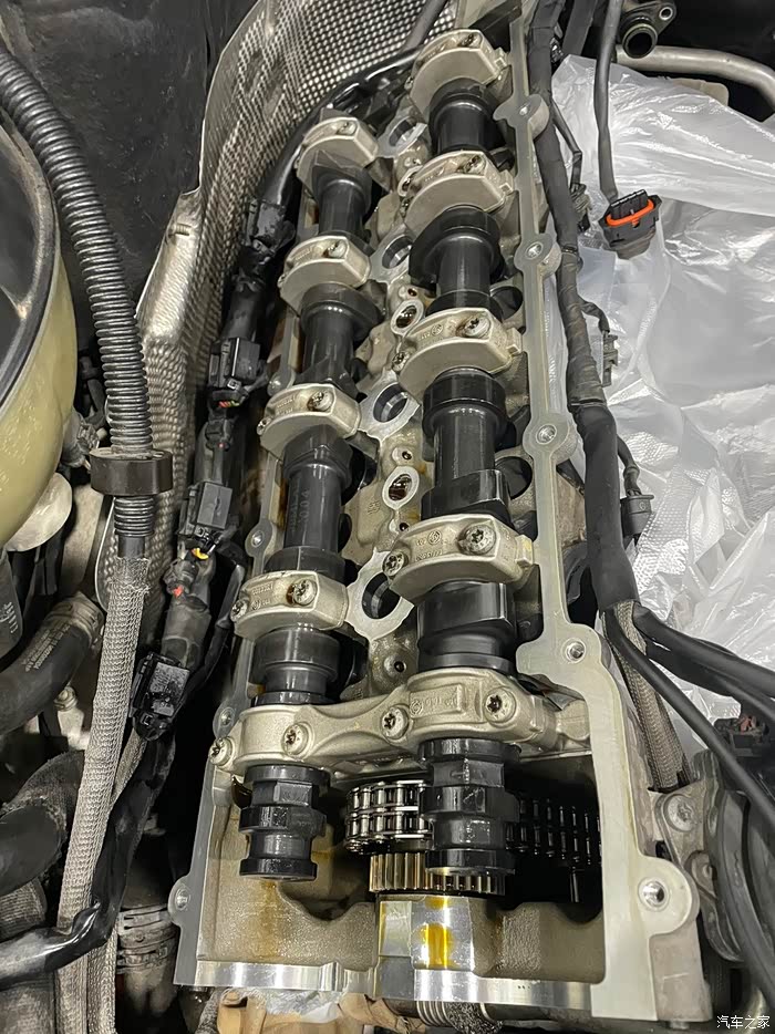

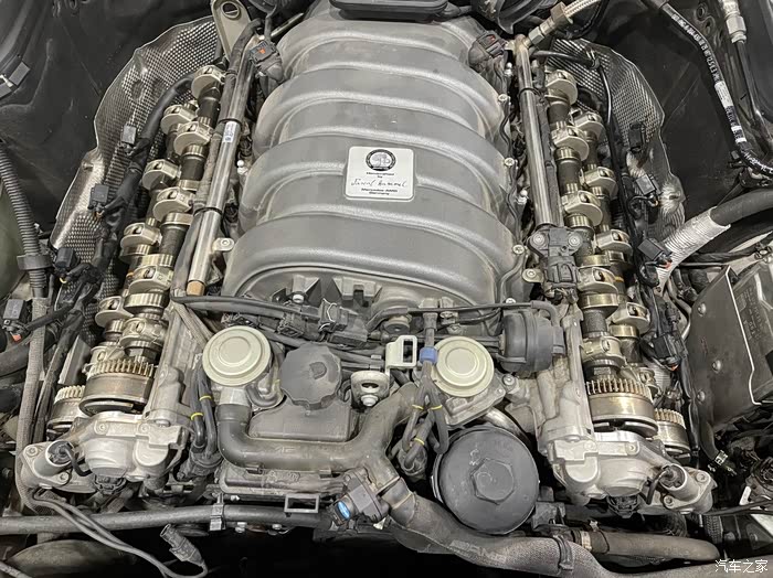

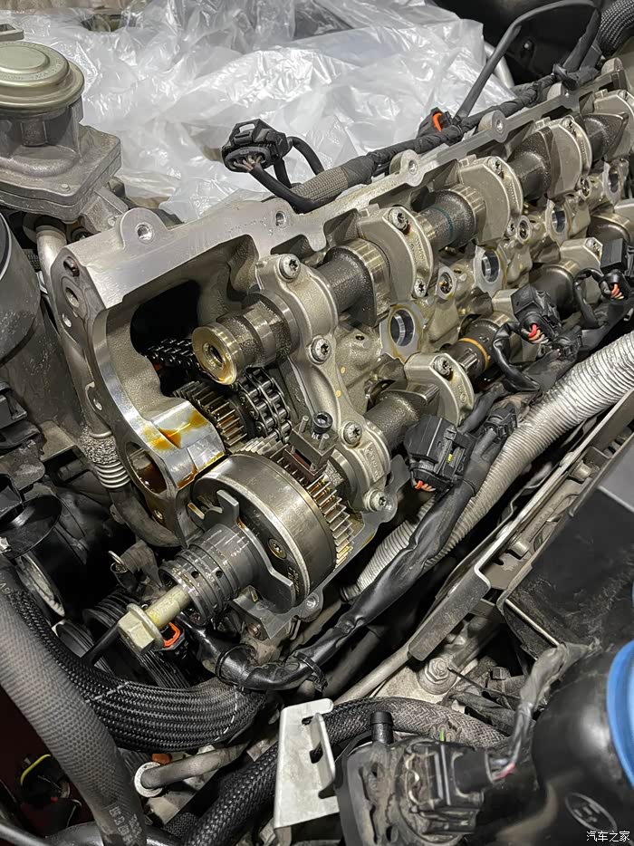

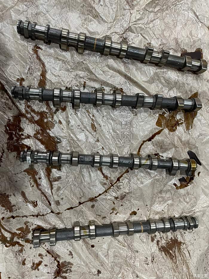

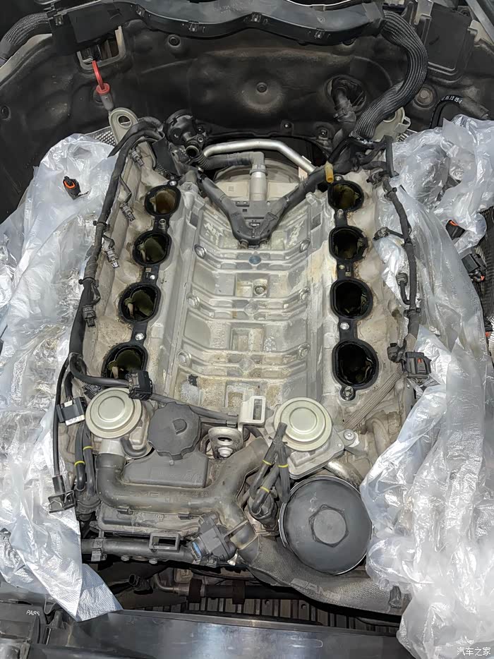

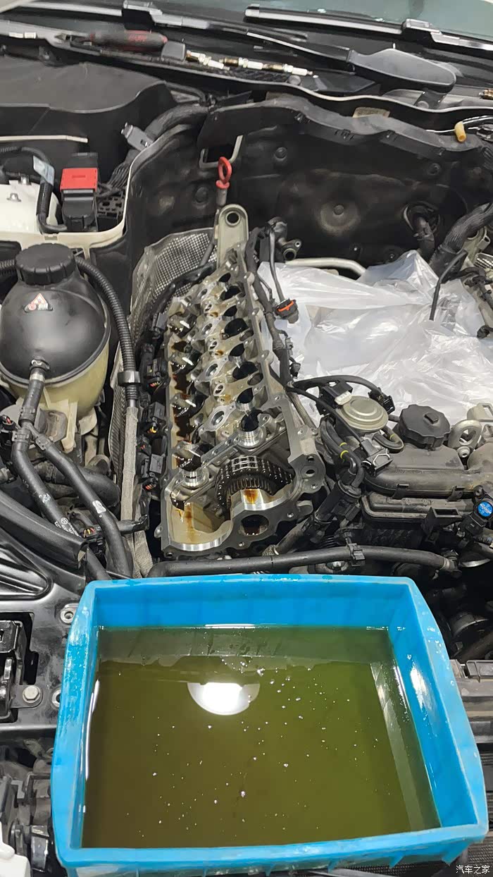

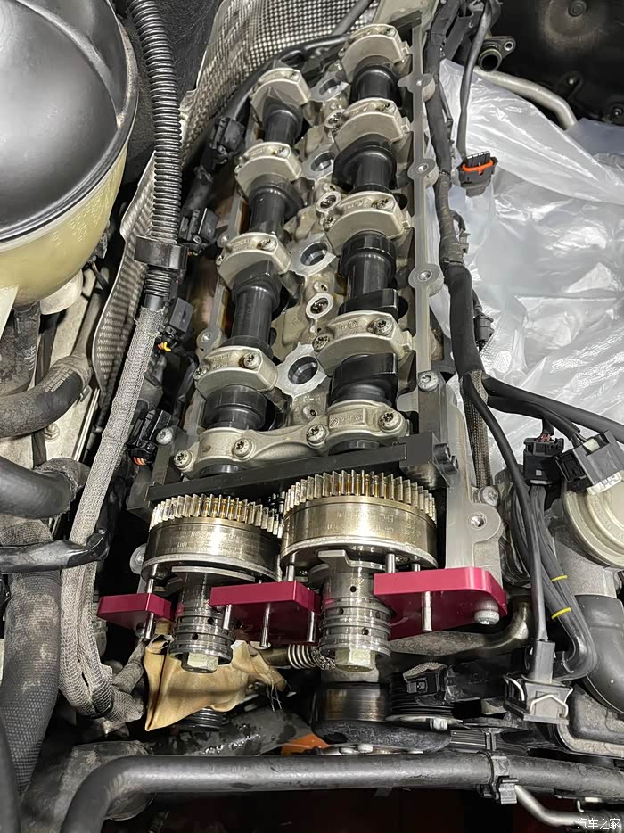

接下来就是m156的通病,凸轮轴和气门顶桶,气门室盖打开看以后发现几乎没有磨损,但是作为想要留在手上开下去的车子,还是打算把这个问题给收拾了,正时链轮经过检查,暂时没有任何问题,所以没有更换和强化(主要是全部强化太贵,钱包在哭泣)

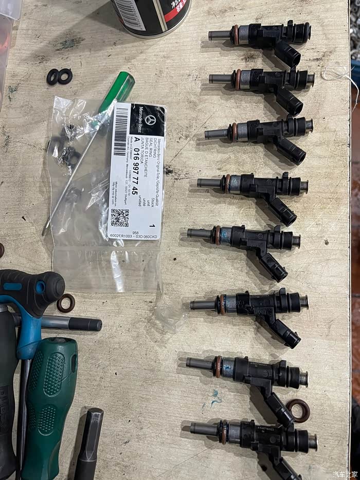

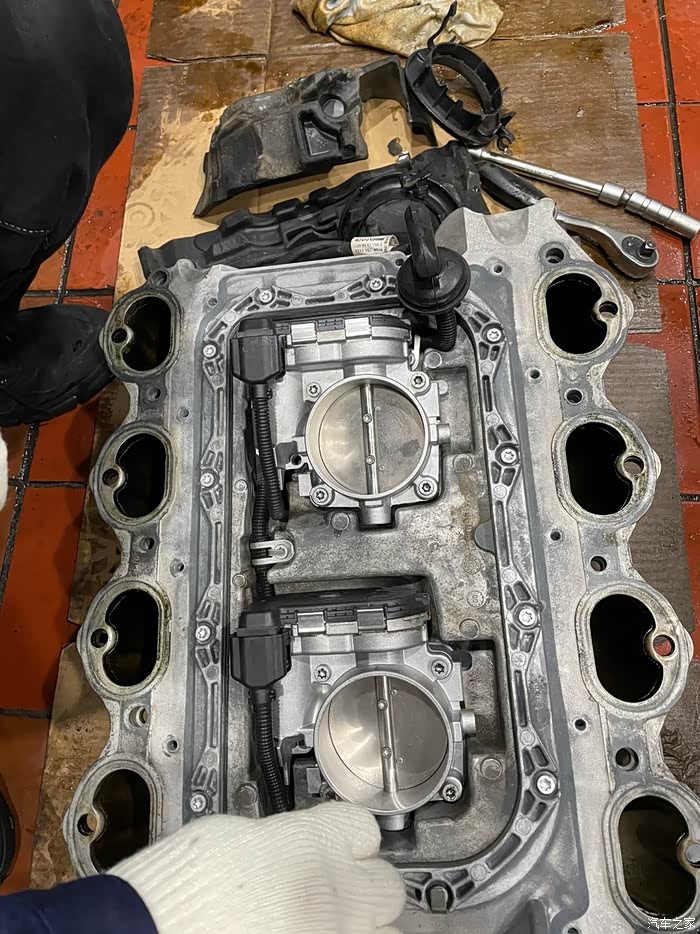

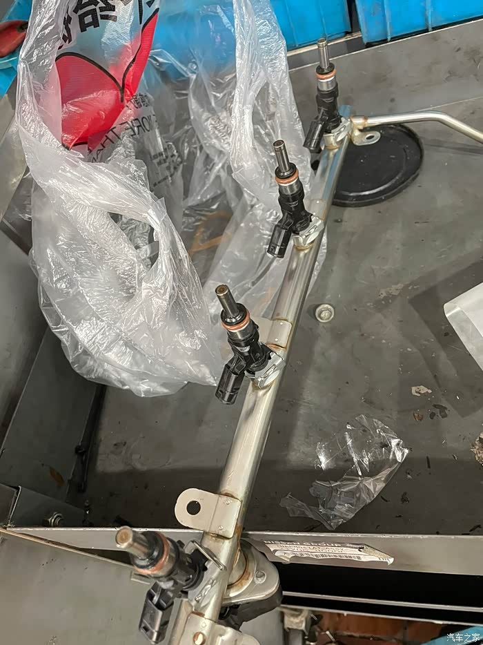

顺便也把进气歧管也拿下来,清洗节气门喷油嘴这些,顺便把各种密封圈,各种垫子一次性全部换新

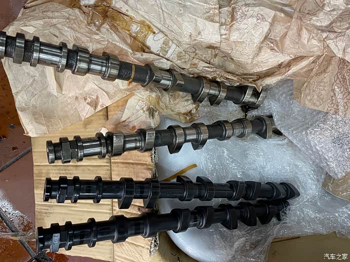

原厂凸轮轴和强化凸轮轴的对比,原厂是碳钢,强化的是锻钢
装上了
slsbs的原厂气门顶桶
安装需要用上正时工具
清洗完的节气门,正在安装
洗干净的喷油嘴
装完了,中间还出现了小插曲,副驾驶侧的气门室盖因为是塑料的,加上发动机热量巨大,给热的变形了,导致安装的时候一个螺丝怎么也拧不上,于是又购入一个新的,就这塑料的玩意,一个居然要两千,让我哭一会😭

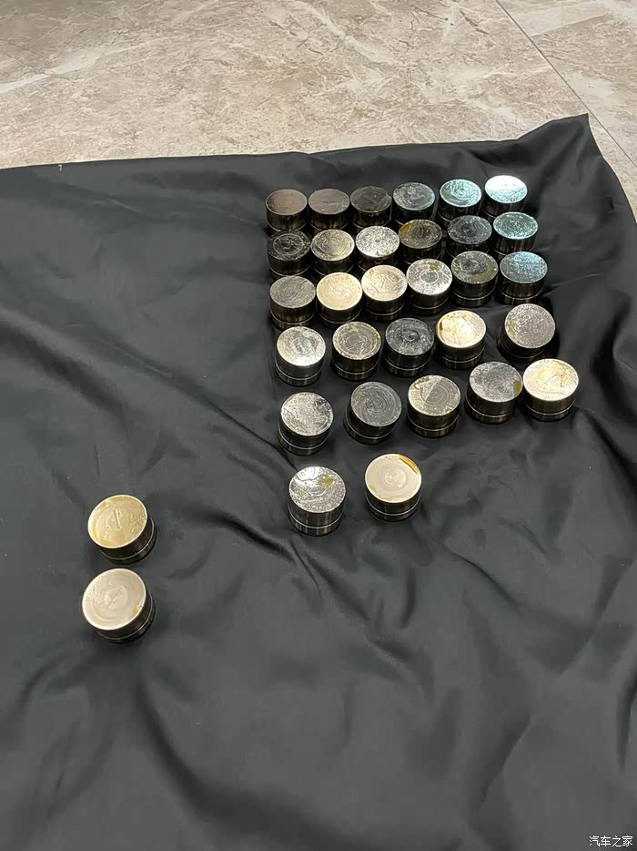

换下来的顶桶
换下来的凸轮轴

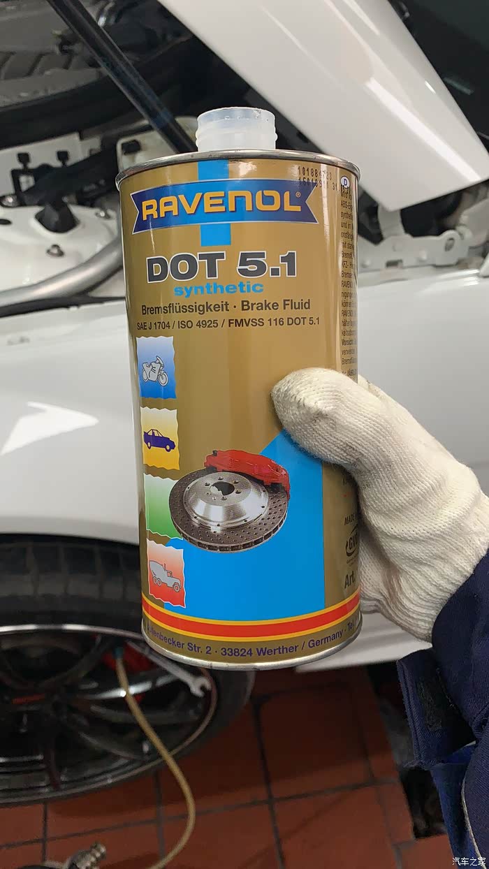

更换刹车油
