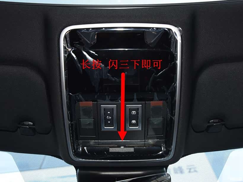

问题四:打开车门之后,车内的阅读头灯不亮?
解决答案:在天窗开关前面,阅读灯灯管中间位置触摸按住,闪三下灯光就会恢复,就可以了!

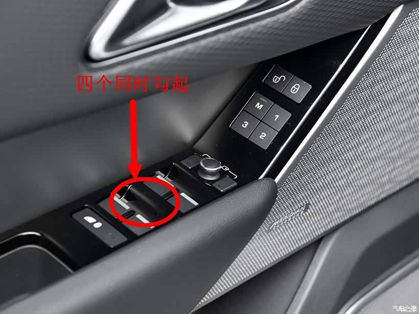

问题五:玻璃不能一键升起和降落了?
解决答案:需要连续勾起原车车窗开关键(四个同时),勾起3秒连续3次,就会恢复正常,降落也是一样,同时按下连续三次!

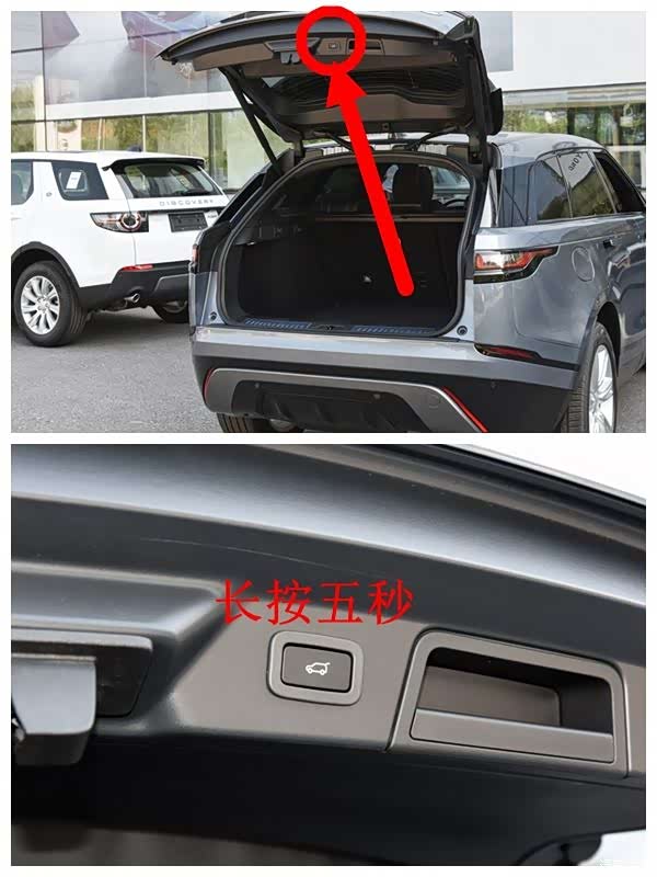

问题六:电动尾门高低如何调节?
解决答案:手动打开到您想要的位置,长按尾门开关按钮5秒左右,就可以了!

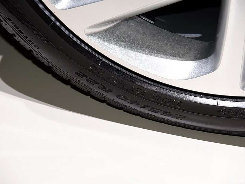

问题十二:可以换22寸轮毂吗?
解决答案:可以换的,22寸轮毂优点为美观,抓地力强,提速更快。但是由于其胎壁过薄,所以路面反馈更强,也就是说相对小轮毂不是很舒服。而且在路况不好情况下容易爆胎。所以如果所在城市路况比较好,可以使用!

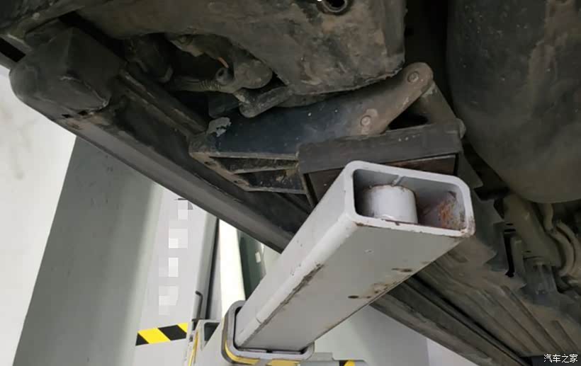

问题十三:安装踏板之后,千斤顶,顶哪里?
解决答案:顶在踏板的支架就行,如图!

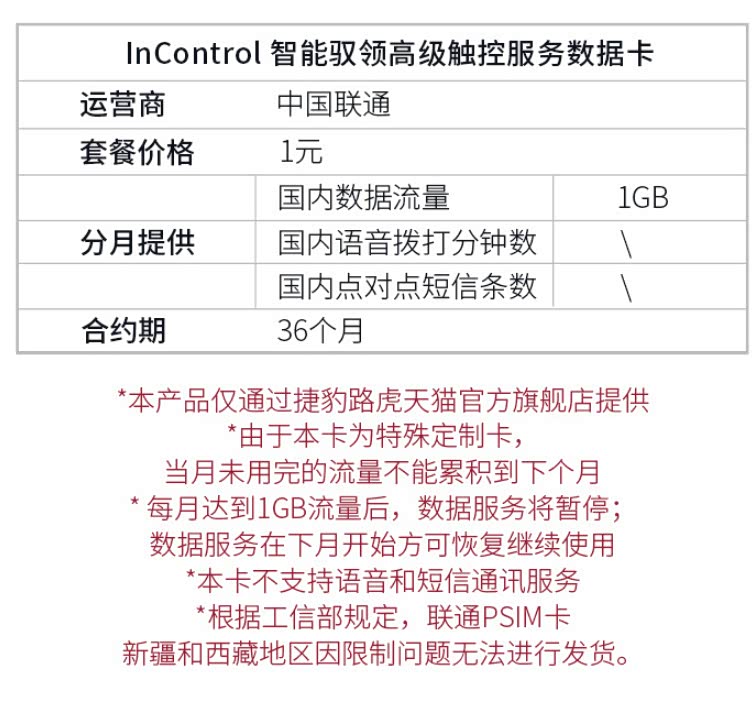

问题三十三:车内sim卡哪里买?
解决答案:联通营业厅就可以,这个SIM卡是INCONTROL系统的一个附属功能,它不影响InControl功能的正常使用。但是有了这张卡之后,可以实现一下功能
1,车内热点共享
2,导航实时路况更新
3,浏览器上网功能
激活的话需要通过联通手机营业厅进行实名认证,如果认证时间较长也没有消息,可以与上海联通公司电话沟通情况,02110010,这张卡每月可用流量为1GB,如果嫌这张卡激活麻烦,也可以自己去当地营业厅办理网速为3G的网卡。

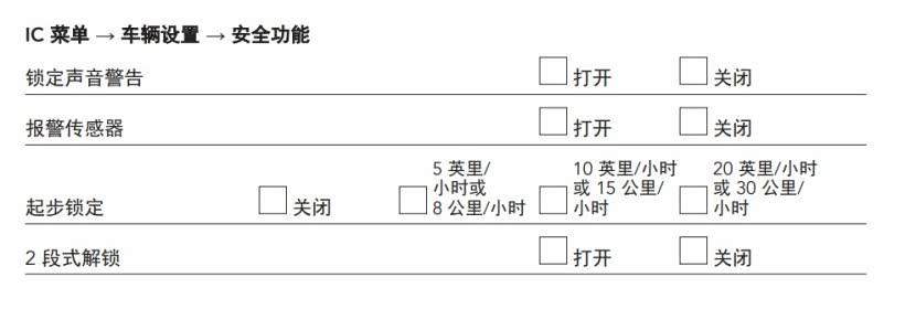

问题六十八:怎样无钥匙进入打开一个门后其他三个门也解锁?
解决答案:进入仪表菜单,切换一级锁定/二级锁定选项即可。

问题一百二十一:可以直接使用联通的sim卡吗?
解决答案:可以使用联通卡的(部分sim卡可能不支持),也可以在路虎天猫旗舰店找客服一元申请,每个月1个g流量,月租一元!
问题一百二十二:路虎天猫申请的sim是永久免费的吗?
解决答案:不是的,三年时间,可以看一下详情页介绍!

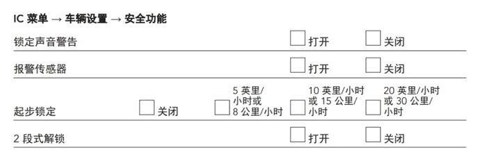

问题一百二十九:如何设置按一下解锁全车门?
解决答案:在仪表中找到二级锁定关闭!

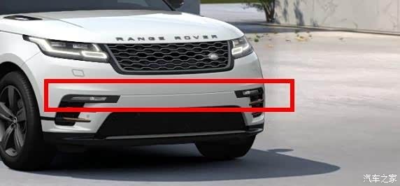

问题一百三十四:星脉有雾灯吗?
解决答案:星脉全系不标配雾灯,不过可以免费选配,雾灯位置如图

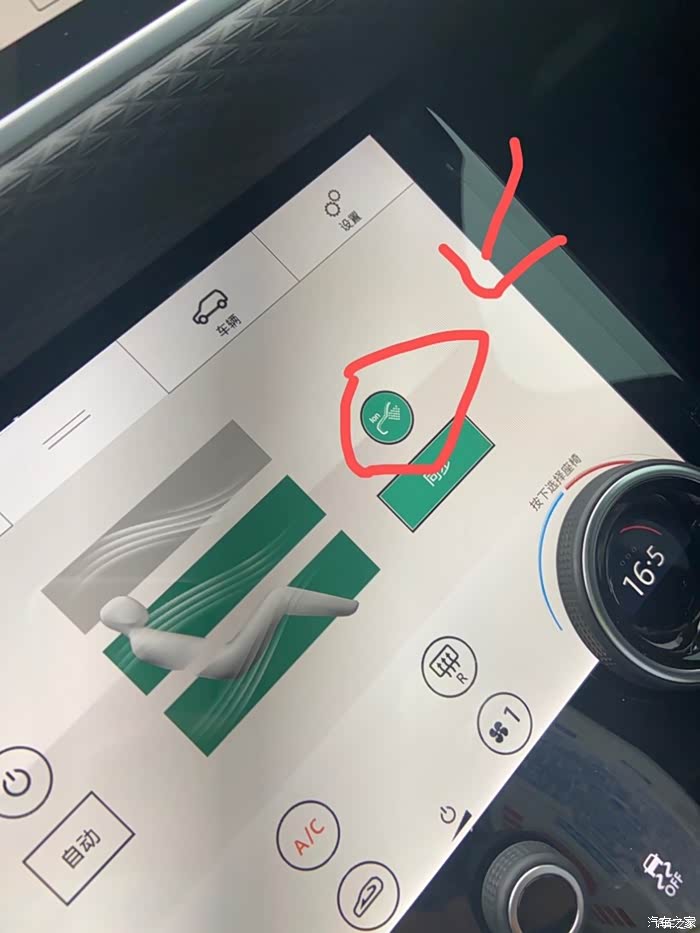

问题一百三十五:空调上这个符号是什么意思呢?
解决答案:负离子空气净化器!

问题一百四十三:在哪申请sim卡?
解决答案:淘宝搜索路虎官方旗舰店申请,自己的联通卡也可以用!

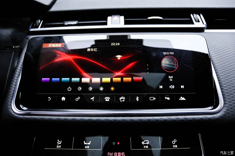

问题一百五十六:低配可以升级十色氛围灯吗?
解决答案:可以升级的,原厂升级,不影响原车质保,电脑编程匹配原车系统,中控屏幕控制调节颜色亮度和切换颜色!
