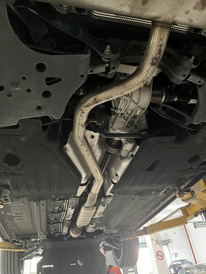

各位车友好,请问星越L的颗粒捕捉器安装在什么位置的?容易堵吗?有堵的朋友请告知一下如何处理的,谢谢哈。
甘肃
2024-01-10 23:56:00
颗粒捕捉器在排气管尾端接近四分之一的位置,趴在地上就能看到,有一节比排气管还要粗壮的直筒段就是。
吉利星越L的颗粒捕捉器,很多人都担心会不会出现堵塞问题,其实不用过分担心,实际上带有颗粒捕捉器的车型有很多,目前爆发问题只有某众品牌车型的比较明显。只要颗粒捕捉器设计合理,再生条件充分的话,堵塞是很少会出现的。
我们也可以在行车中判断是否发生了堵塞,比如油耗增加,动力下降。另外,要学着去改变驾驶习惯,少开慢车,避免长期在拥堵路段行车,有条件的适当多开开快速路,或高速,就不容易堵了。

颗粒捕捉器安装在三元催化后面这一节,堵不堵完全取决于你的用车环境和用车时长。
