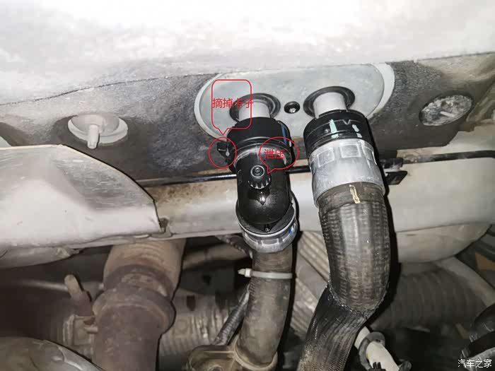

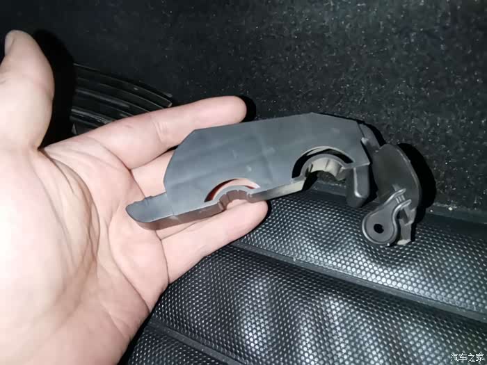

首先停车30分钟后操作,打开机舱,给暖气管泄压,拿掉塑料卡子,拔管子排出防冻液,用气枪或吹风机等吹一侧管子把残留防冻液吹出,T20梅花卸掉盖板,拿掉橡胶垫。

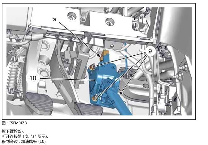

拆掉转向柱和油门移到一旁
这个油门拆的时候螺母和螺丝容易一起滑动,如果滑了就往上抬着油门或起子顶着拆卸

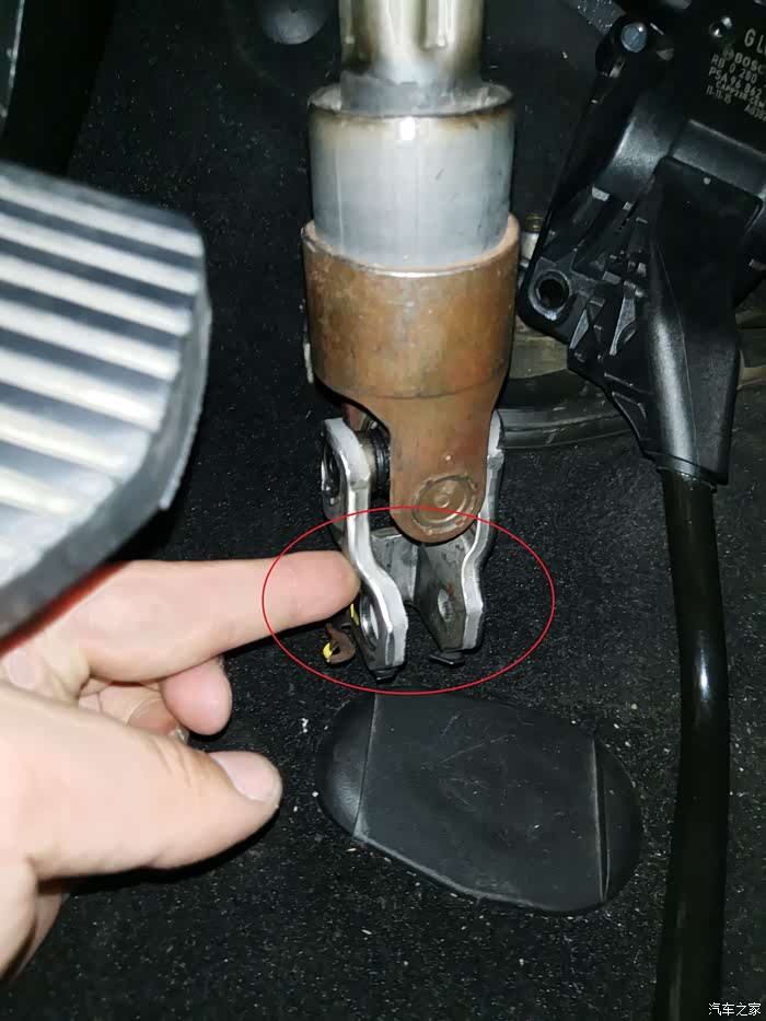

转向柱拆下来后不要动方向盘,如果装上后发现方向盘歪了,就再拆下来反方向旋转直到正了为止。
卸掉螺丝的转向柱

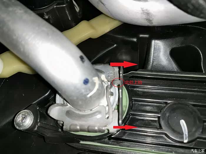

拆掉暖气管卡子,向上拔出暖气管,短的那根可以直接拿掉,长的那根拔出后转动下角度不碍事即可(转动时要注意,不要顶到风道调节的铁连杆,就是旁边连接白色扣的一根铁条,如果装上后风道调节时有咔哒跳响,就是它错位了,需要调节下)

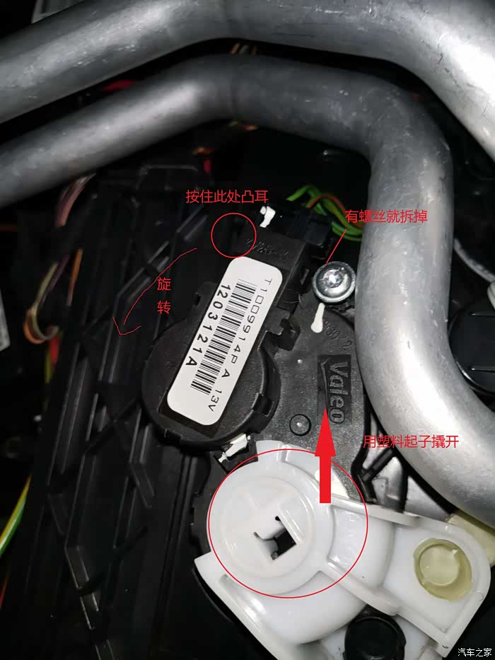

风道旋机构拆卸

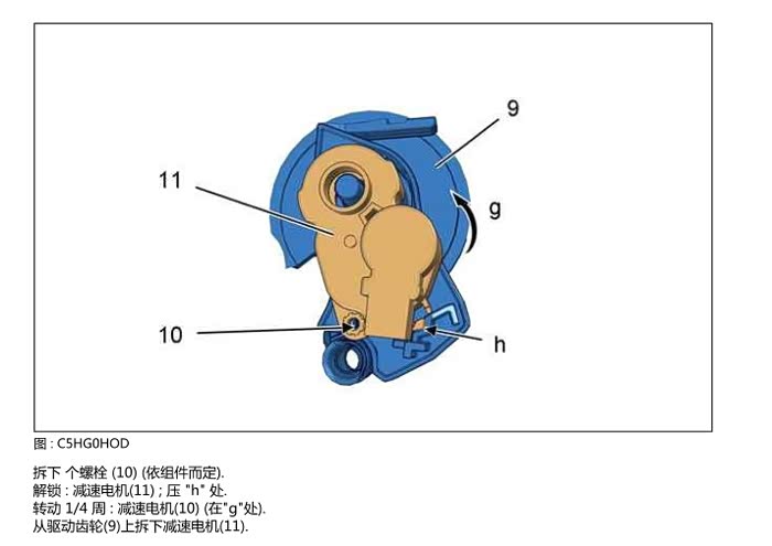

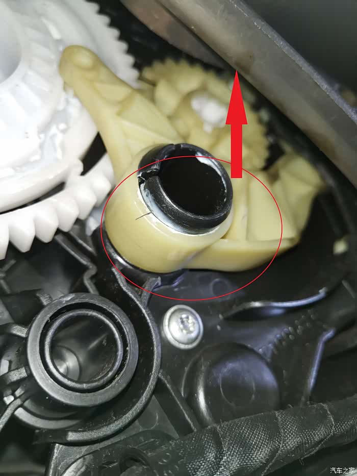

向上撬起此连杆,按住机构的凸耳,白色齿轮那块就可以转下来了,黄色机构不用动

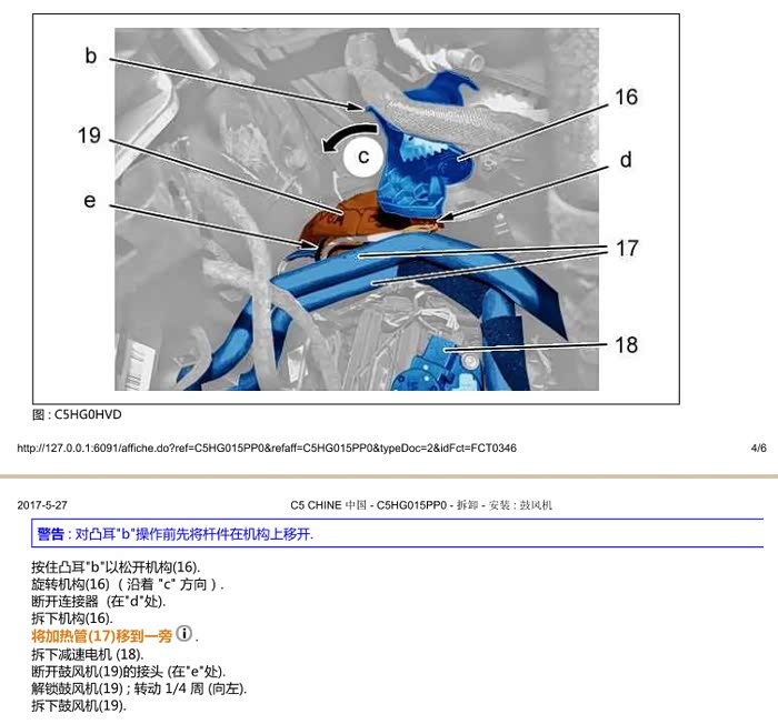

网上找的图给大家看,实际只拆掉白色齿轮那块(电机)

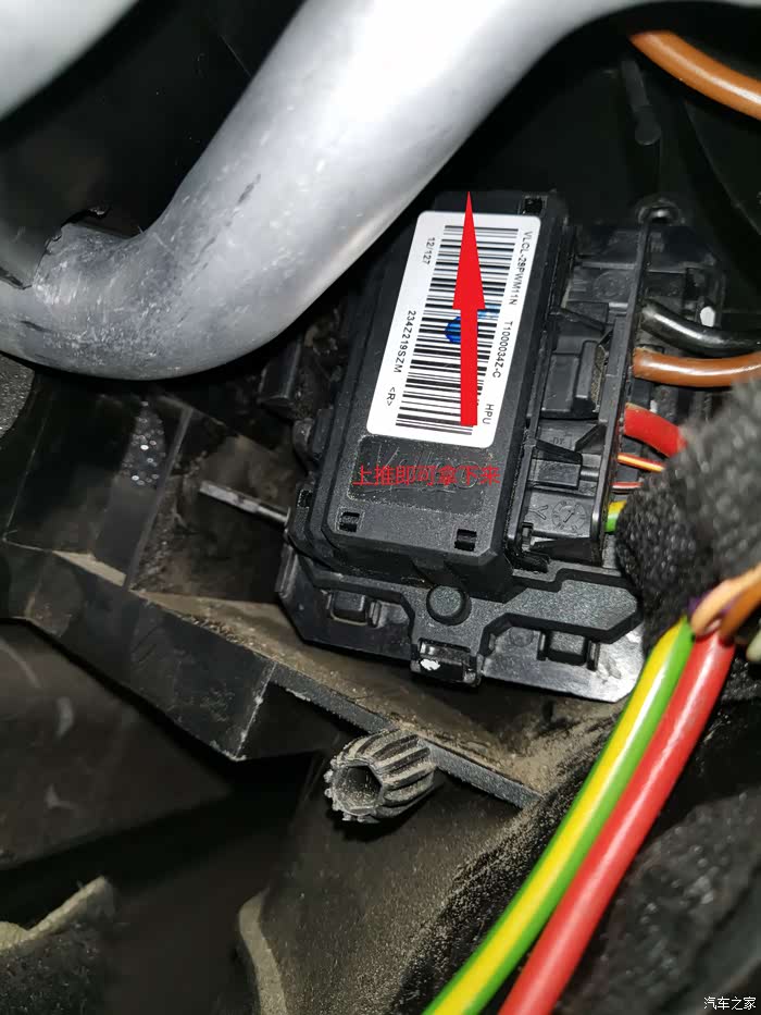

可以拆下调速电阻清理下

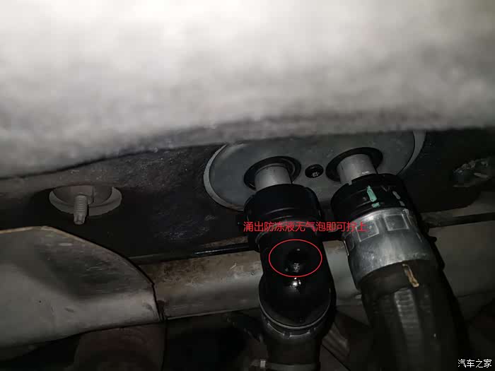

安装完成后记得暖气管排气,标准排气操作当时我也懒得查了,直接打开泄压帽,发动车子,待泄压口冒出防冻液无气泡拧上即可(也不知道对不对,错了请指正)
