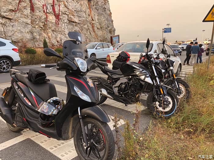

  上一辆车是比亚乔埋地雷,那辆车5个月骑了8000公里,总的来说物有所值,已经很满意了,换车的初衷,只是因为排量小,超车比较辛苦……

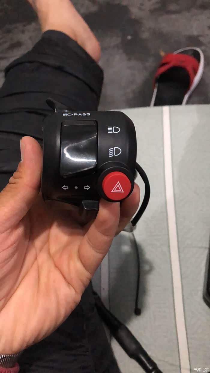

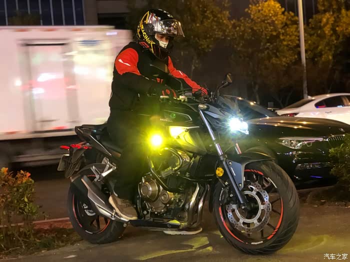

原车灯光都是LED,不带双闪超车灯,改左手把开关,双闪跑晚上的国道增加安全度,但大灯晚上远近亮度都不够,加装未来之眼射灯一对,暂时够用,近光黄灯,远光白,带爆闪碰到远光狗算是利器,赞
花费4个小时改双闪及射灯,拆装简单,新手研究下也能自己动手,只是车壳里面卡子和膨胀塑料螺丝固定,暴力拆解会弄断,要注意

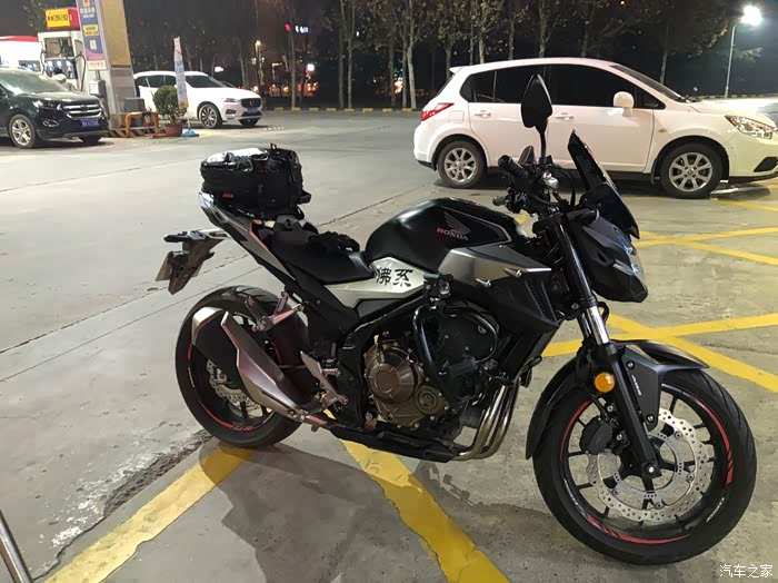

puig风挡,原车120兜风厉害,胸口碎大石一样,超个车跑140不抓紧车把人都要吹下去,别看风挡不大,140没有压力了,颜值就那样,原车头也没有太好看
500块钱找了贴膜店,将原车银白车壳全部贴磨砂黑,颜值直线提高,也被朋友说是地平线,哈哈哈

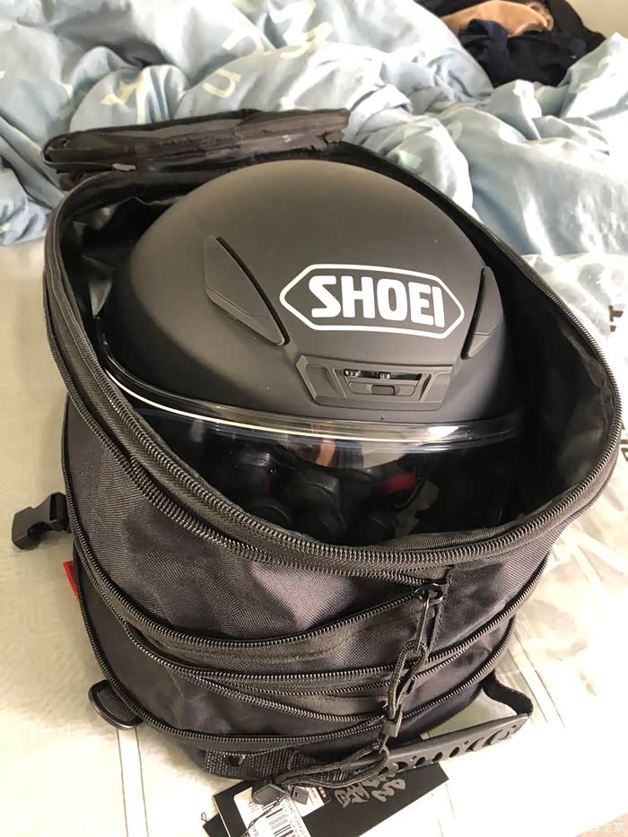

tb购入尾包,平常去健身房带衣服运动鞋,有双层扩展,不打开扩展也够用,双层都打开如图可以放一个全盔,配的有防雨罩,远途再加个油箱包就不用背包,肩膀不会难受
